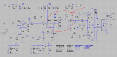

Maakt die 4R7 tov de 10 ohm kathode weerstand wat uit ?
Kijk nog eens een keer goed? Valt je niet iets op?
Re: Sander en Anne's KT88 push-pull eindversterker project
C20 R34 100 nf en als ik nu terug ga kijken is mijn epistel weer weg
Maar ik heb jje nog niet gehoord waarom je ook tevens de kathode weerstand gewijzigd
Kijk nu nog eens, en dan vooral naar de kathode weerstanden van de KT88 eindbuizen, wat valt je op?
Die C20 100 uF elco,s over de kathode weerstand
Je kijkt naar het verkeerde schema, een paar reacties terug heb ik het meest recente schema gepost, Proto 053.
Zie ik het nu goed dat je aan een kant een Weerstand van 4R7 vergeten hebt en vervangen door een 470 uF

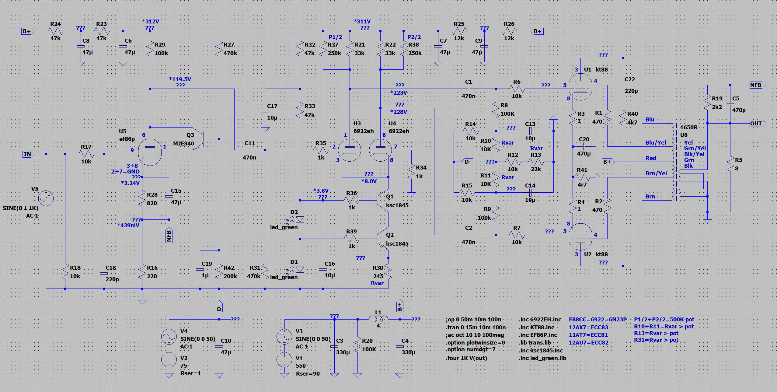

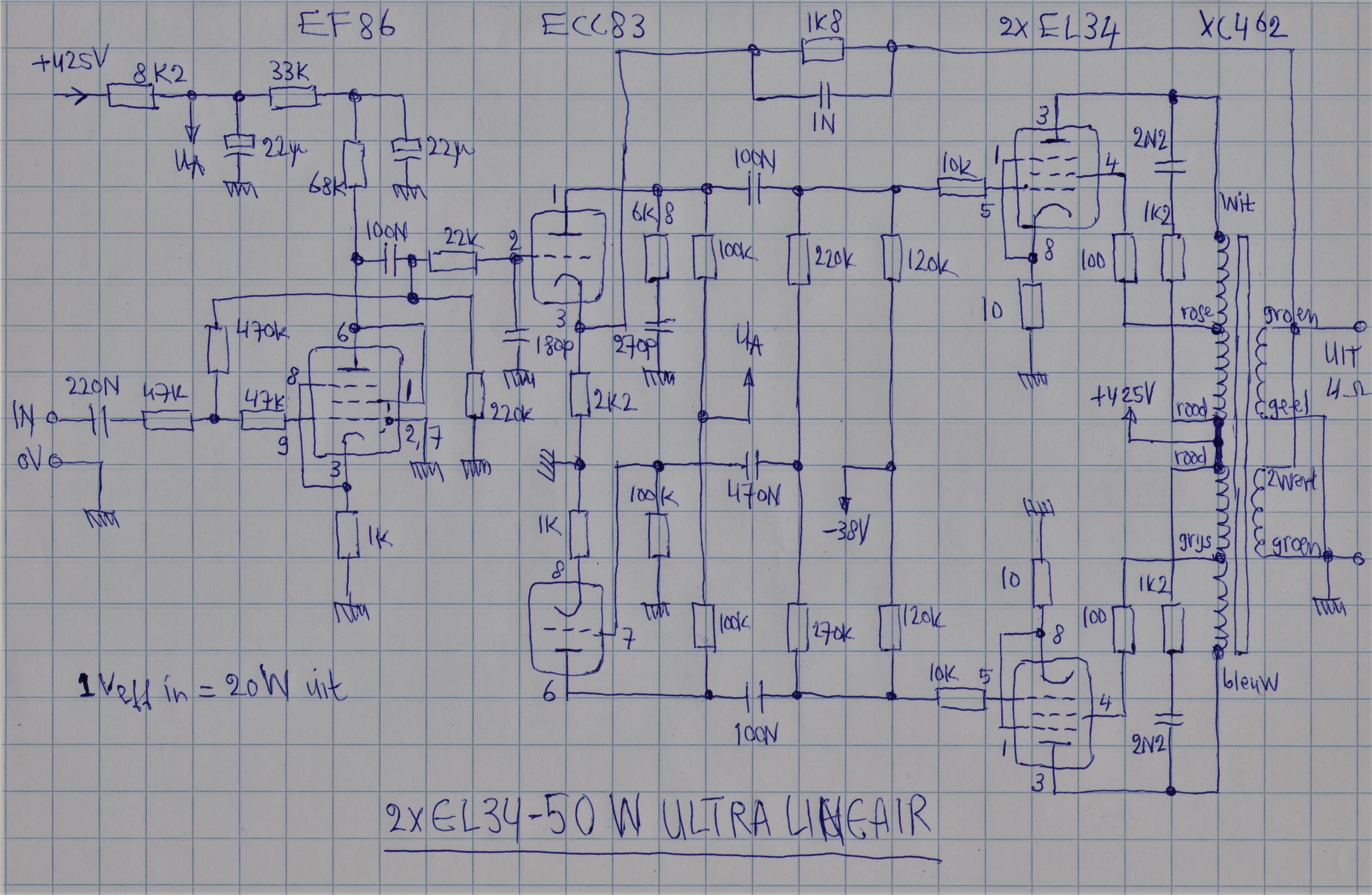

Misschien inmiddels mosterd na de maaltijd. Maar ik heb deze fasedraaier meerdere keren toegepast. En deze werkt prima. Bijgevoegd een schema met een toepassing in monoblokken, die nog steeds tot tevredenheid werken.
Piet

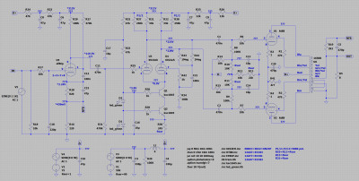

Excuus, ik dacht dat dat inmiddels volstrekt helder was. Ik heb een aanpassing gemaakt aan de kathode weerstanden van de KT88's. Origineel waren dat twee individuele 10R weerstanden, nu twee 4R7 naar een gemeenschappelijke 4R7 met daaraan parallel een 470uF condensator. De insteek is om de vervorming in de eindtrap verder te reduceren omdat beide eindbuizen uiteraard in tegenfase worden aangestuurd en een deel van de harmonischen nu elkaar opheffen via de gemeenschappelijke kathodeweerstand.
Bedankt Piet, dit schema roept bij mij weer de nodige vragen op, want ik zie een aantal dingen die niet conventioneel zijn opgezet.
Je vraag, wie dit heeft toegepast, is in ieder geval beantwoord...
Piet

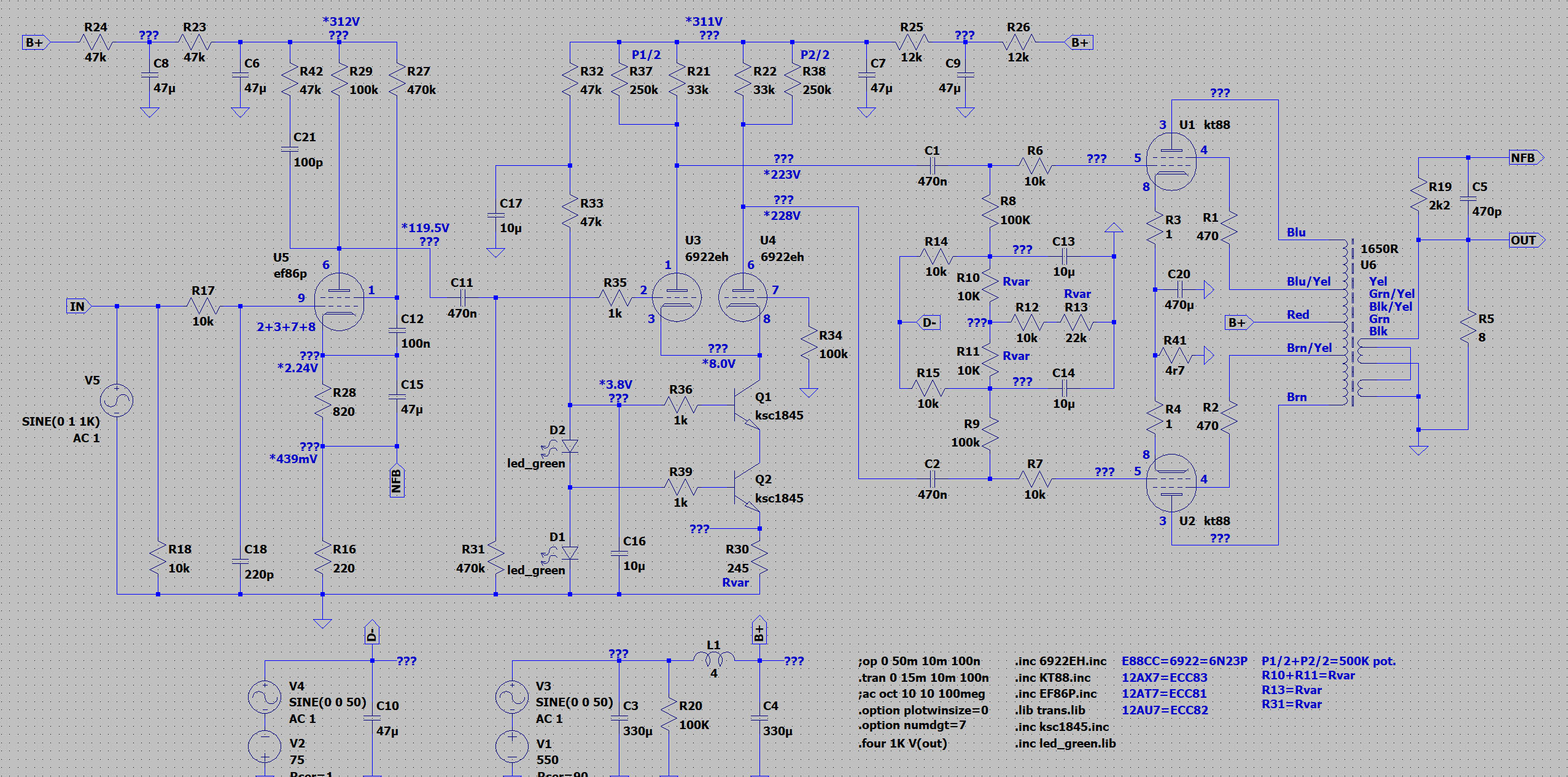

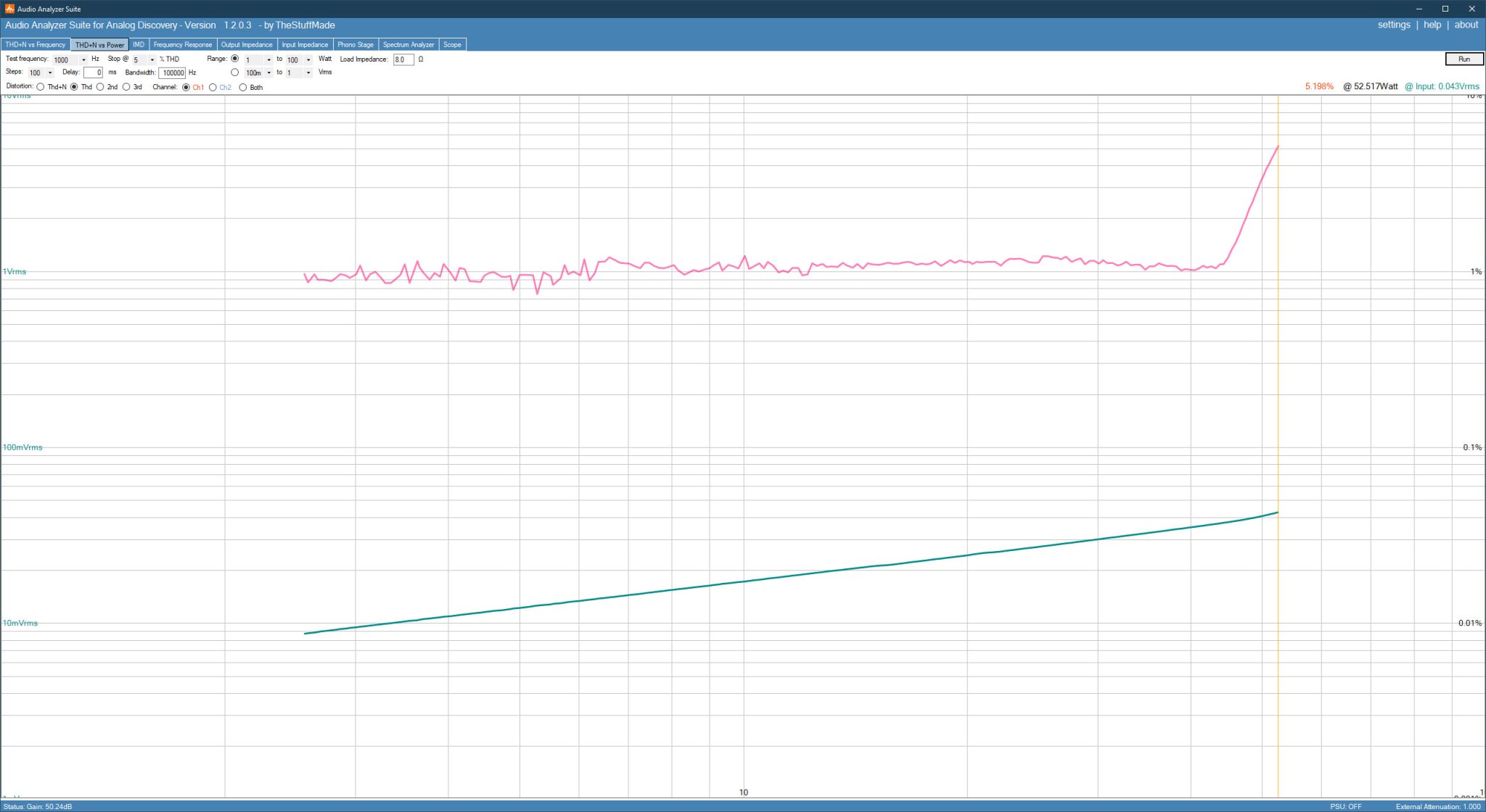

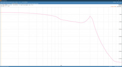

And that makes two of us Piet. En weer met positief resultaat, alleen wel een flinke piek in m'n FR, dus die moet ik nog even platslaan.
Proto 054
THD vs. power 1kHz - 054 (donker) vs. 052 (licht)

Goed, ik begrijp niet goed wat er hier nu precies gebeurt, want als ik alleen een 100K weerstand van de tweede triode van de LTP naar GND schakel dan zie ik exact hetzelfde gedrag, zie onderstaand schema. Hoe dit mogelijk is is mij alleen even een raadsel? Iemand een suggestie? Waar is Anne? Help!
Proto 055
Meet je dat met of zonder tegenkoppeling
Indien met , kun je proberen of je de C in het Tegenkoppel circuit kan vergroten
Je had een soort fasedraaier in het kwadraat gemaakt. Je hebt al een dubbele stroombron in de kathodes. Dat is al voldoende om een goede fasedraaier te krijgen. Dan is een weerstand van het tweede rooster naar GND voldoende. Als je de stroombronnen in de kathodes verwijderd, en vervangt door een weerstand naar GND, alleen dan heb je de spanningsdeler in de anodes nodig.
Piet
Ik heb de 100K op het rooster van de tweede triode van de LTP weer verlaagd naar 1K, en nog wat gerommeld aan de stroom door de LTP en de AC balans pot bij de anodeweerstanden en dan blijkt dat ik dezelfde THD resultaten kan reproduceren, kortom deze lagere THD resultaten waren te danken aan de onbalans veroorzaakt door de extra weerstanden etc. die parallel stonden aan de anodeweerstanden van de LTP (is het voldoende duidelijk zo, of ..?)

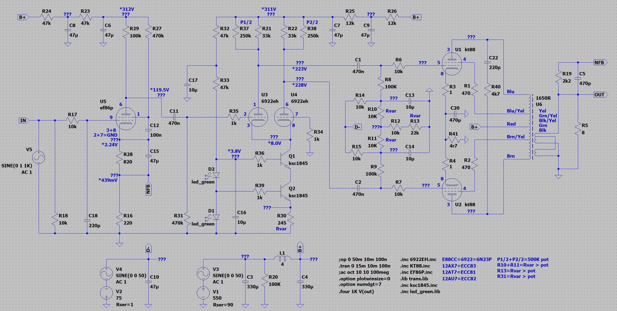

Bij de Fasedraaier
Ik denk dat die 2 transistors ksc1845 voor een stroombron zijn
Maar ik raad het maar hoor want ik snap het niet :D maar doe een poging
Em op de basis zit bij alle 2 transistors een groene led
En onder de onderste transistor zit een potmeter R 30 is Var
Stel je daar de Fasedraaier mee in zo dat bij elk evenveel spanning over staat ?
Dan kijk ik bij de KT88
R10-11-13 ook variabel
maar er staat geen negatieve spanning op #-o
is het ergens eerder bepaald dat het op D wordt aangesloten Sander ?
En stel je met 3 potmeters de ruststroom mee in ?
Is meer een bevestiging wat ik denk te zien O:)
Afijn alvast bedankt voor de uitleg :bakkie:
Met R30 bij de twee KSC1845 transistoren stel je de stroom door de LTP in, R10/11/13 is bias van de eindtrap en de balans tussen beide KT88's.

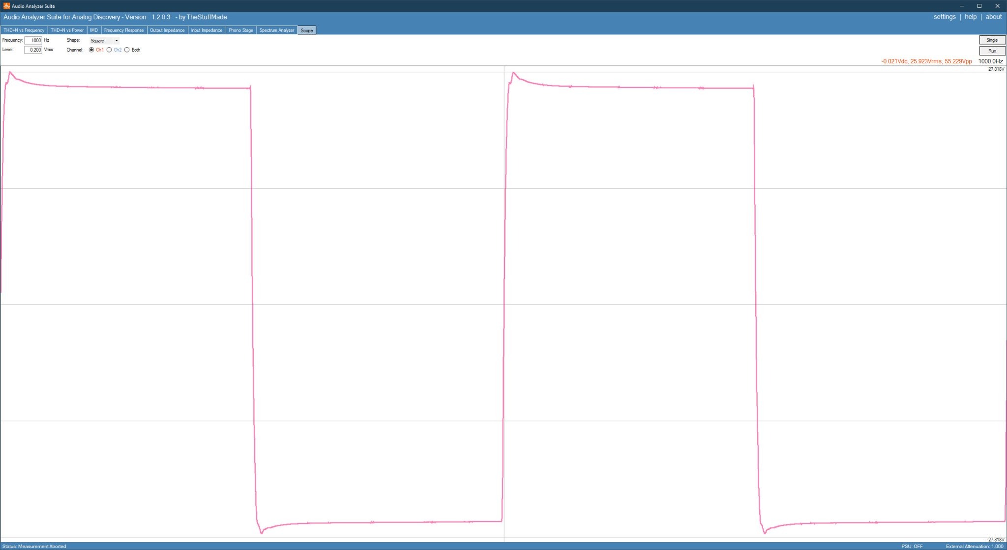

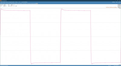

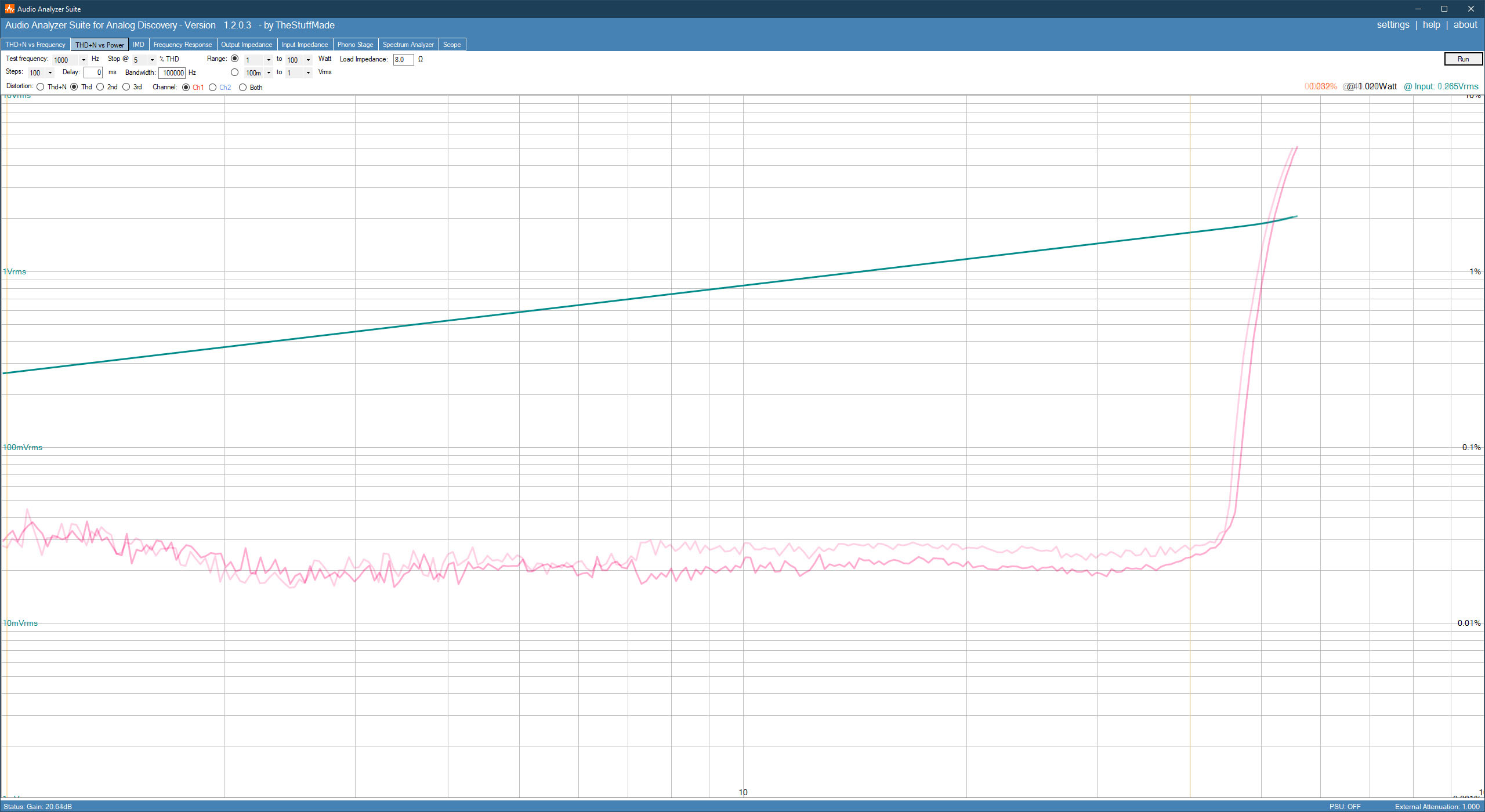

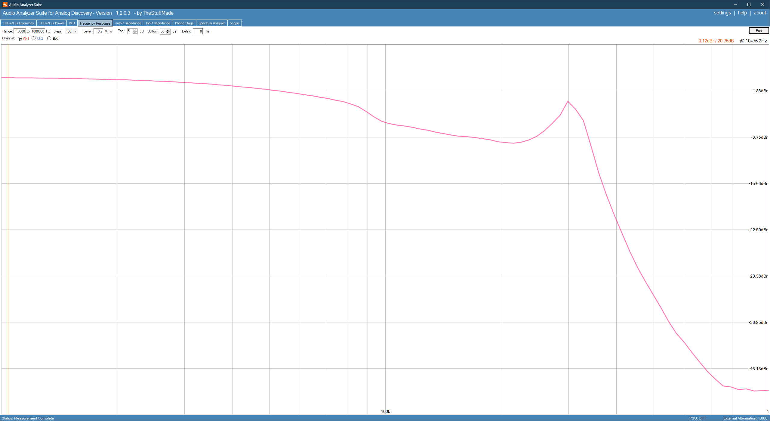

Goed, het is vrijdag dus geen betere afsluiter van deze week dan wat open-loop plots voor de liefhebbers. Zie onderstaand schema, maar uiteraard met de tegenkoppeling losgekoppeld.
Proto 057
Freq. resp. 057 - Open loop
THD vs. freq. 057 - Open loop
THD vs. power 057 - Open loop
Blokgolf 1kHz 057 - Open loop
