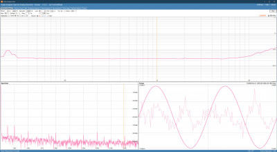

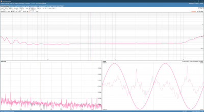

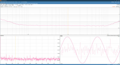

Goed, ik denk dat ik nu zo'n beetje wel klaar ben, geen idee waar ik nog meer winst zou kunnen boeken? :bakkie:
Berichten: 20399
Re: Sander en Anne's KT88 push-pull eindversterker project
Mooi hoor! =D>
