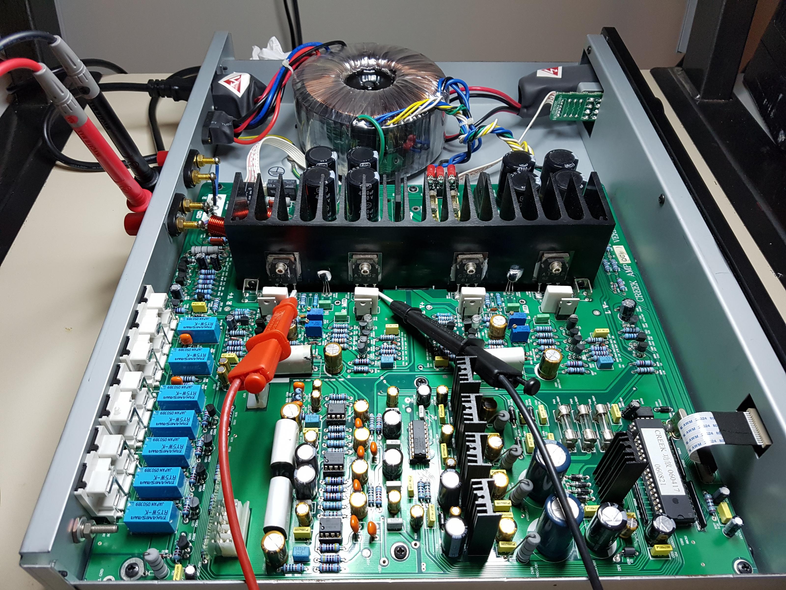

Ik vond een foto van het binnenwerk. zie dat er overwegend Nichicon FG gebruikt is.
Dat is zeker geen rommel elco. ook lijkt het erop dat er een dubbelzijdige PCB gebruikt.
Kans is vrij groot dat je bij het recappen via's molt.

Nu het goede nieuws, afgaande op de afbeelding hoeft hij zelf geen sockets te plaatsen voor de opamps, die zitten er al in. :mrgreen:
(Waarschijnlijk door de maker van de afbeelding er in gezet. Andere afbeeldingen op internet laten geen sockets zien)

Er zitten inderdaad geen standaard dip8 sockets in. Die vergulde sockets heb ik thuis aanwezig.
Ook heb ik qua afvlak elcos 2 per kanaal standard. Er is op de print wel plek voor 4 zoals hierboven wel afgebeeld.

Olaf Markus schreef: vr 29 sep 2023, 1:22
Zou heel goed kunnen, die foto kwam bij diyaudio.com vandaan. :relax:
