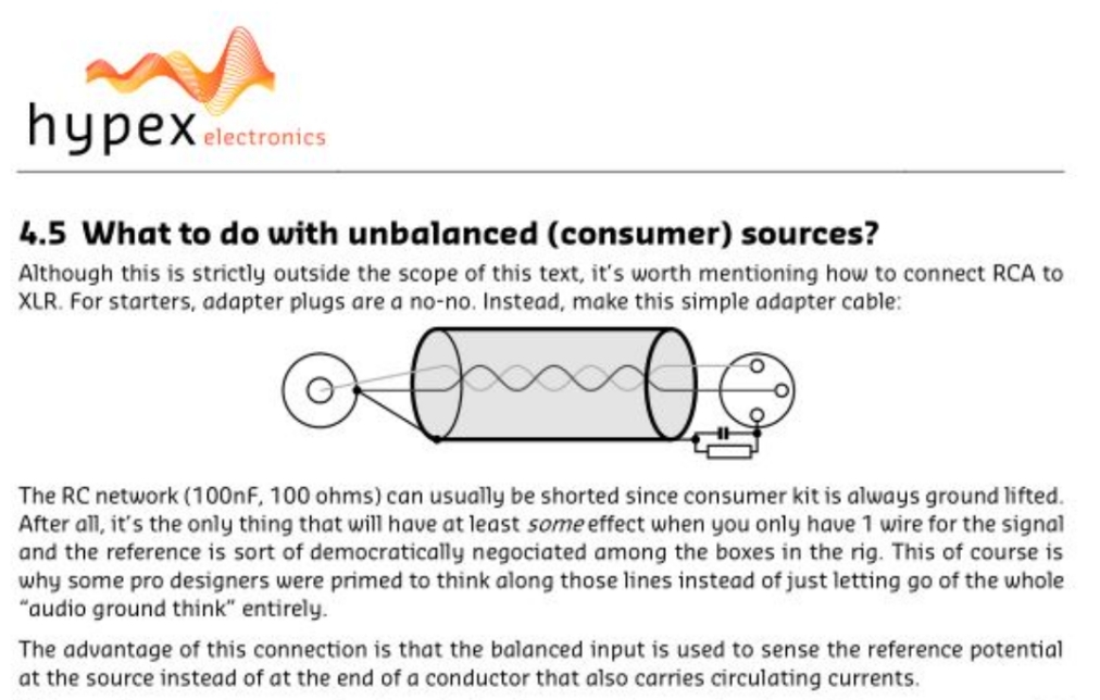

een gewone (zelfgemaakte uiteraard) verloopkabel kan toch ook? zo gebruik ik mn ncore ook met een se bron/vv. wel 3 aderig en dan pas 8n de cinch plug er 2 van maken

Idd, zolang je er geen 10m kabel aan hangt gaat dat zo zonder problemen. Gebruik wel gebalanceerde kabel en leg de draad van pin 3 van de XLR bij de cinch aan massa, evenals de afschermmantel. Pin 2 is dan het signaal.

De crux is wel dat je die conversie het beste aan de sturende kant van de kabel kunt doen. Dan behoud je het voordeel van het balancerende effect en daarmee de storingsonderdrukking. Dus zoals in het voorbeeld van Henkjan.

Ja, dat was ook mijn eerste gedachte om te doen, ik heb dit zelf ook al vaker gedaan met studio apparatuur, dat is ook de manier om het te doen.
Punt is dat dit afgeraden wordt door Topping omdat er mogelijk gelijkstroom op de nul of aarde gaat komen met als gevolg mogelijke pop of kraak geluiden.
Ze zeggen het niet hardop maar ik denk dat dit zo is omdat deze versterkerschakeling van Popping intern ook gebalanceerd is uitgevoerd namelijk tot aan de uitgang.
Hij verwerkt intern ook alles gebalanceerd dus, denk ik. (net zoals die texas instruments classe D versterker chip)
Het gaat hier dus niet om een opamp schakeling met gebalanceerde ingang met ongebalanceerde uitgang die aangesloten is op de versterker schakeling in dit apparaat.
Anders had je dus wel de negatieve fase aan de aarde kunnen leggen zoals gewoonlijk.
De conversie schakeling ontbreekt dus eigenlijk op dit apparaat.
Ik vrees ook dat de kwaliteit van de versterker stukken minder wordt als je hem zo aansluit.
Ik hoop dat ik ongelijk heb natuurlijk, maar topping zegt dat niet voor niks. (zonder te verklappen waarom dit zo is)

Maar bij de specs staat "THD plus ruis: 0.002 % ".ray5150 schreef: ↑do 17 aug 2023, 23:12Ook een mogelijkheid de THAT 1646 balanced line driver :
https://nl.mouser.com/ProductDetail/THA ... PCvg%3D%3D
Datasheet staat er ook bij.
Een kant en klaar evaluatie board, zoals dat heet :
https://www.profusionplc.com/parts/that1600-demo
En een redelijk nette voeding erbij :
https://sound-au.com/project05d.htm
Dat zou de specs van de versterker te niet doen, met andere woorden wordt dit dan de vervorming van de versterker.
Dan kan ik hem beter niet kopen in dat geval en bij de 0,003 van de Cyrus blijven.
