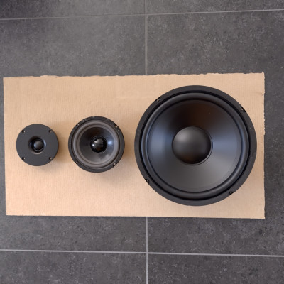

Nu ben ik zelf bezig met een 3way speaker waarvan ik de speakers nofg moet meten om in VituixCAD een X over voor te maken .
Nu mijn vraag hoe kan ik de woofer onde de 200hz het beste meten .
Graagv hoor ik jullie expertise.

maar je kan het ook door een dichtbij meting te combineren met een "gated" meting (het excel sheet "frdblender" is daarbij zeer nuttig)
Re: Vragen m.b.t. mijn 3-weg speaker
VituixCAD heeft ook een functie om de nearfield te combineren met de gated farfield meting. Met de microfoon 1 tot 2 cm van de conus krijg je bij zo’n woofer tot ruim 500Hz een betrouwbare meting, maar je moet de metingen wel combineren onder de baffle stepfunctie.
Mooi project trouwens, leuk dat je met GRS werkt.

Inderdaad, gewoon nearfield combineren.
Moeilijk gedoe is echt niet nodig.
Voor een uitgebreide handleiding zie:
viewtopic.php?t=27512
Dit kan uiteraard ook gewoon met VituixCAD.
