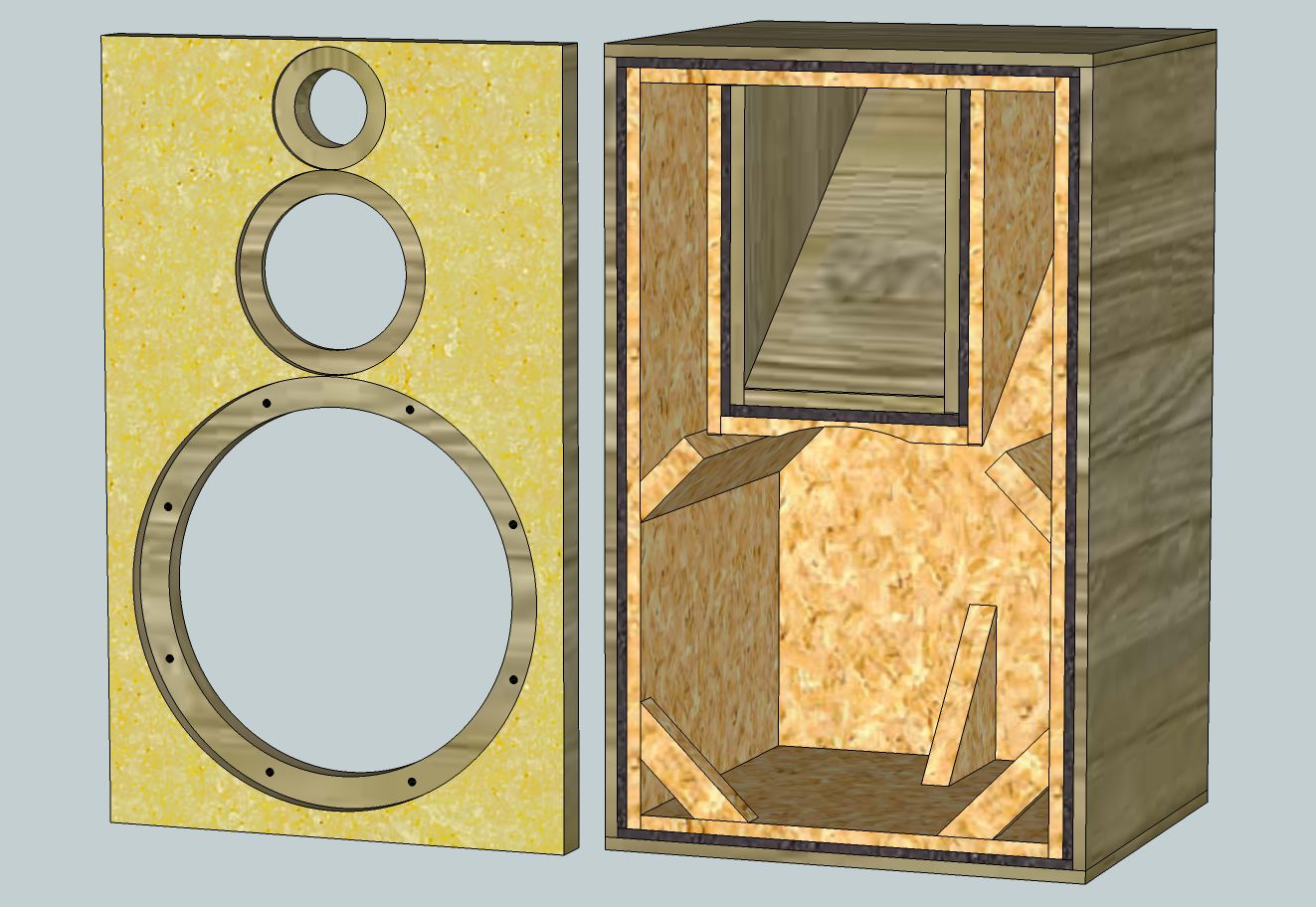

Tegen m'n gewoonte in, begon de echte uitvoering van dit project met het maken van een nette tekening, in Sketchup zelfs:
iets wat met zo'n toch wel complexe kast een goede keuze was, in het 3D model kan je alles vast passen voor je de zaag er in zet, en zo is het een stuk zekerder dat het echte bouwen goed gaat.

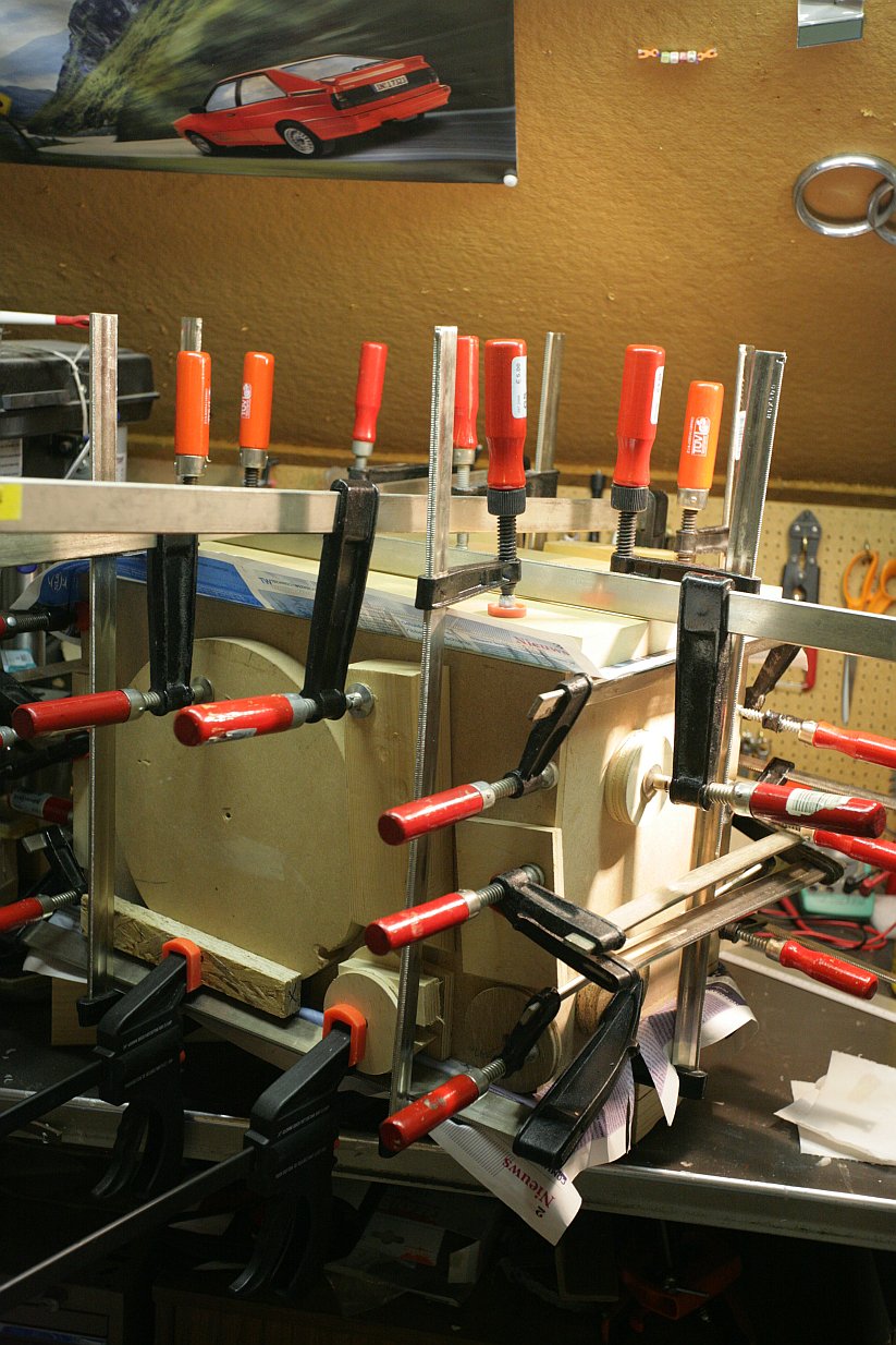

Voor de kast heb ik het mezelf lekker moeilijk gemaakt, deze is opgebouwd uit 3 lagen: binnenkast van 9mm goede kwaliteit berken multiplex (met dank aan Arno), dan 6mm Merford Isomat14, en de buitenlaag is 8mm MDF, alles aan elkaar gelijmd met PU lijm... en daar heb je behalve veel geduld, een grote pot lijm, ook veel lijmklemmen voor nodig :mrgreen:
want als je grote vlakken op elkaar moet lijmen, is een gelijkmatiger druk nodig dan bij het haaks op elkaar zetten van een paar plankjes....
Ook in de binnenkant van de kast zijn dingen te herkennen van de 3weg van Jeroen: de V-brace (die hier te klein is om als zodanig te werken, maar wel lekker de baffle verstevigt daar waar de woofer er in komt) en de in een punt toelopende midkast. De baffle zelf is van 25mm MDF. De afwerking wordt ahorn fineer, zeer waarschijnlijk met Osmo Harwax er op.
Op het moment van schrijven staat kast #2 in de lijmklem: het midkastje gaat er in, morgen of overmorgen kan daar de baffle er op, en dan zijn ze beide af. Precies op tijd voor Breda :rock:

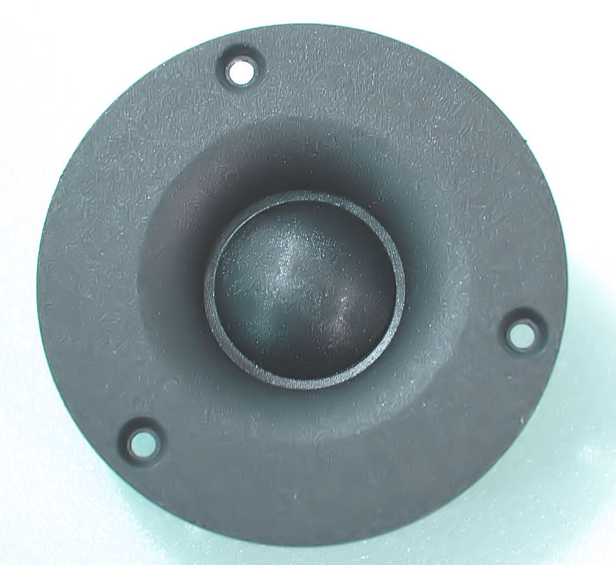

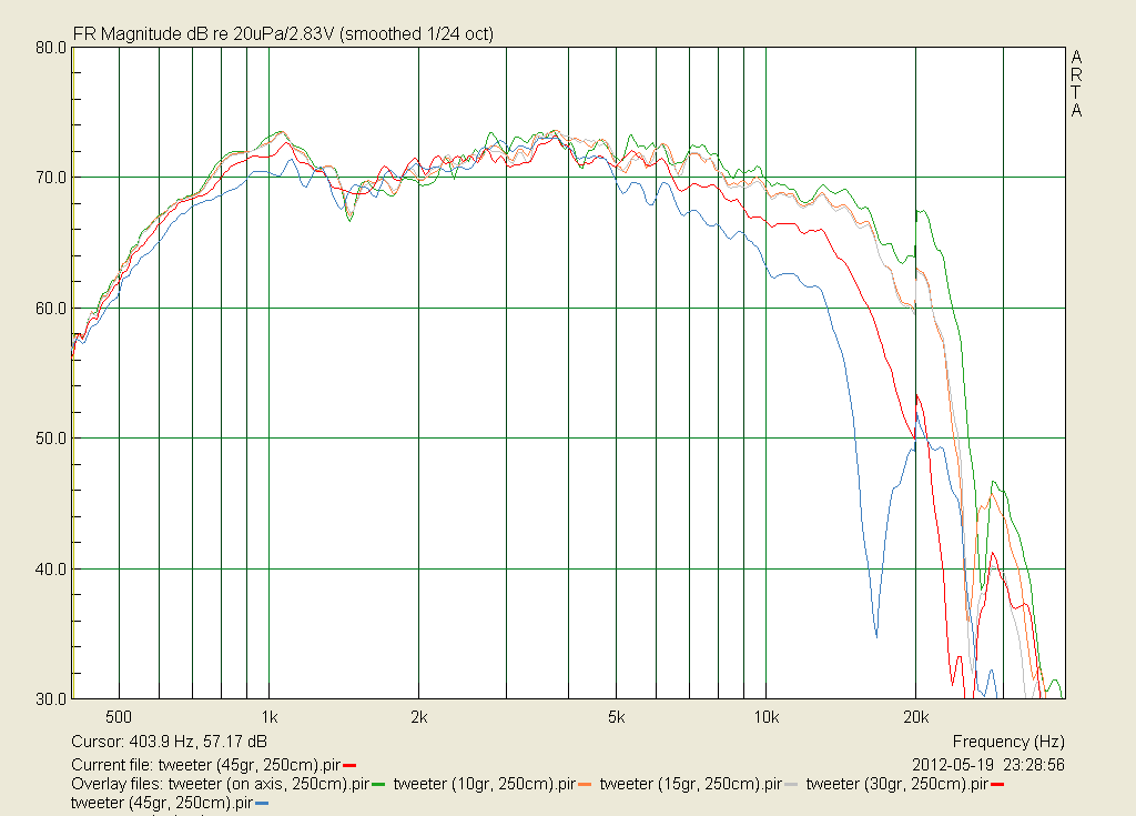

. Het was wel wat stressen (ik had de zaal maar een uur) maar toch gelukt om van alle 3 wegen curves onder diverse hoeken te meten:

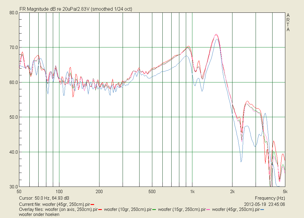

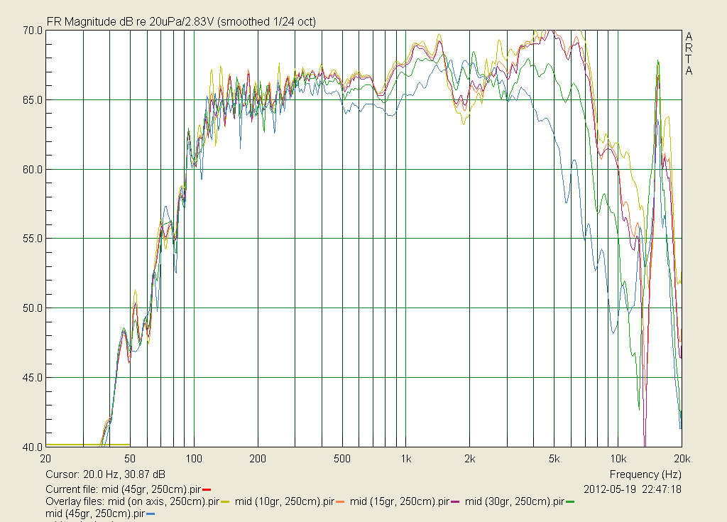

zowel de mid als de tweet laten een baffle bult zien, dus daar moeten we toch wel wat weg filteren helaas :roll:

Mooi project HJ. De tweeter vind ik wel erg mooi meten zo. Kan deze een beetje laag ingezet worden?

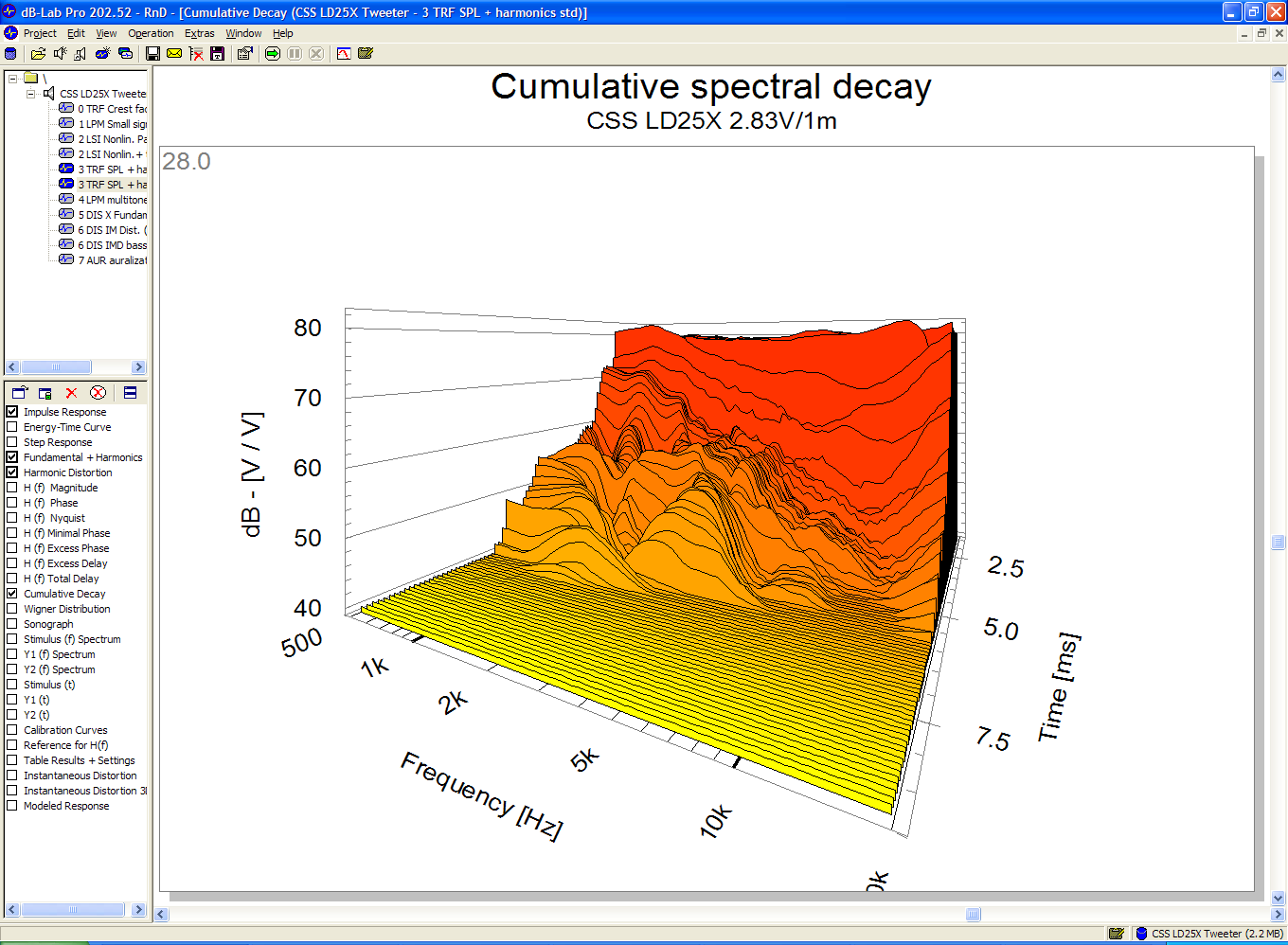

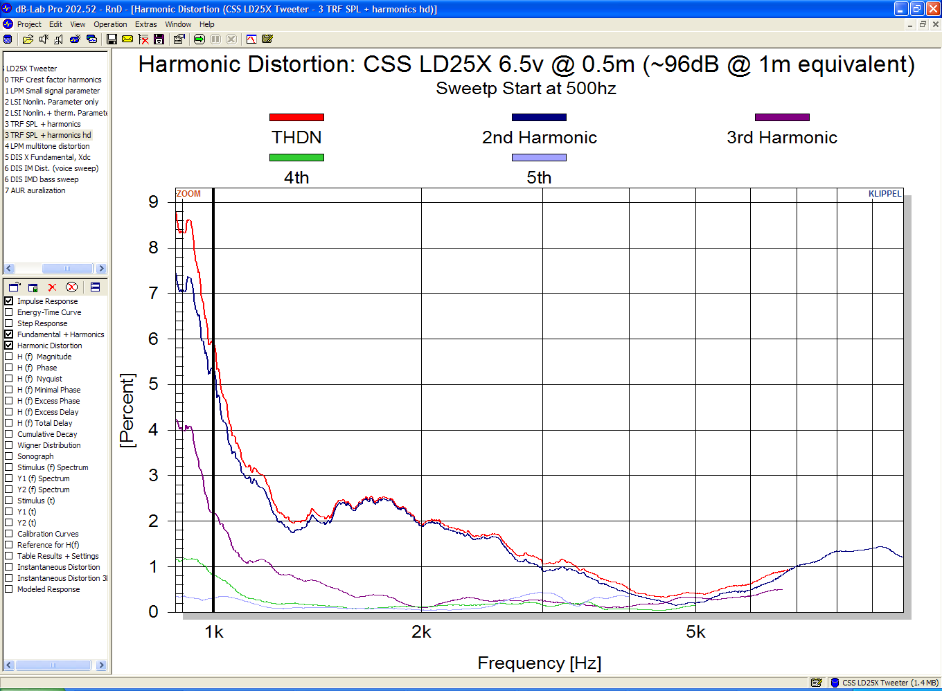

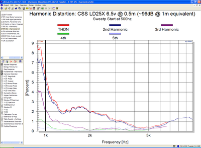

denk t wel... heeft een voor een tweeter enorme xmax... hier wat klippel metingen van het dyimobileaudio forum:
is bij 96dB!
is bij 96dB!

De mid lijkt wat diffractie te vertonen op 1,5-2kHz, mij lijkt dit daarom een mooi overname gebied. Aan de vervorming te zien lijkt 1,5kHz LR4 wel te kunnen. Wat had je zelf in gedachten? Het kastje ziet er trouwens mooi degelijk uit :).

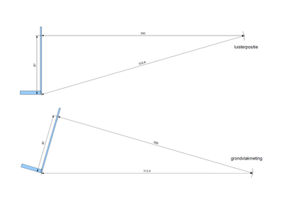

Dat onder hoeken, heb je dan de mic verplaatst of de kast gedraaid?

Ja mooi hè, de ground plane meting. Vond ik ook al een leuk plaatje. En dan in een sporthal, sta je i.i.g. droog en uit de wind. Je moet overigens de speaker draaien. Om de as van je 'bron'.
zowel de mid als de tweet laten een baffle bult zien, dus daar moeten we toch wel wat weg filteren helaas :roll: toch wel jammer....
Ja, er was een reden om je baffle net wat smaller te maken wanneer je 'conventionele' dometweeters gebruikte, kon je fijn filteren op de bult.

Leuk project met vooral interessante drivers. :D Kastontwerp ziet er degelijk uit. Die tweet kun je zo te zien prima crossen op 1,5 kHz, vervorming is laag en de xmax bizar hoog!
ik heb de mic verplaatst. Jeroen wees me er nog op dat ik dan ook de kast wat anders had moeten kantelen, omdat je zo de mic niet in het (voor de speaker) horizontale vlak verplaatst. hopelijk kan ik met die fout in de simulatie wat corrigeren (per meting een verschillende offset van de drivers opgeven) zodat ik ook de curves onder een hoek kan zien in de sim
Berichten: 12869
Re: zware 3weg met CSS
Ja, dat zit als volgt.
Stel je driver zit op 80 cm van de vloer en je luisterpositie zit op 3 meter afstand daarvan. De schuine lijn van de onderkant van de box naar je luisterplek is dan volgens stelling van Pythagoras gelijk aan 3.1 meter. Als je dan gaat meten on-axis moet je de speaker 14.9 graden naar voren kantelen (arctan 0.8/3) en de microfoon op 3.1 meter afstand op de vloer leggen van het punt waar de onderkant van de box (of zijn standaard) de vloer raakt. Dan meet je de driver precies zo op als dat hij zou stralen naar je luisterpositie zonder dat je de vloerreflectie mee meet. Ideaal meten dus.
Maar dan, stel je wil onder een hoek van 30 graden meten. In de situatie dat de speaker gewoon rechtop staat heb je dan de situatie dat je op 3 meter afstand wil meten onder een hoek van 30 graden. Je trekt als het ware een cirkel met straal 3 meter rond de speaker. Echter, ten opzichte van de on-axis meting zit je dan op 2.6 meter te meten (cos30 * 3 meter). Je moet dan de box naar voren kantelen met een hoek arctan 0.8/2.6 = 17.1 graden. Als je hem zover naar voren kantelt, dan kun je de microfoon weer op 3.10 meter van de box vandaan op de grond leggen maar dan onder een hoek van 30 graden.
Is aardig ingewikkeld, je hebt er behoorlijk wat ruimtelijk inzicht voor nodig. :-&
Welnee, is makkelijk :sure:
Denk je in dat de box rechtop staat, de hoek naar rechts 30 gr via het midden naar links 30 gr. vormt een boog.
Je kantelt de box 14,9 gr naar voren en het midden van de boog raakt de grond, maar de uiteinden niet. Die blijven een paar decimeter boven de vloer zweven, dus je moet de box verder kantelen, blijkbaar 17.1 graden.
Makkie.... :D

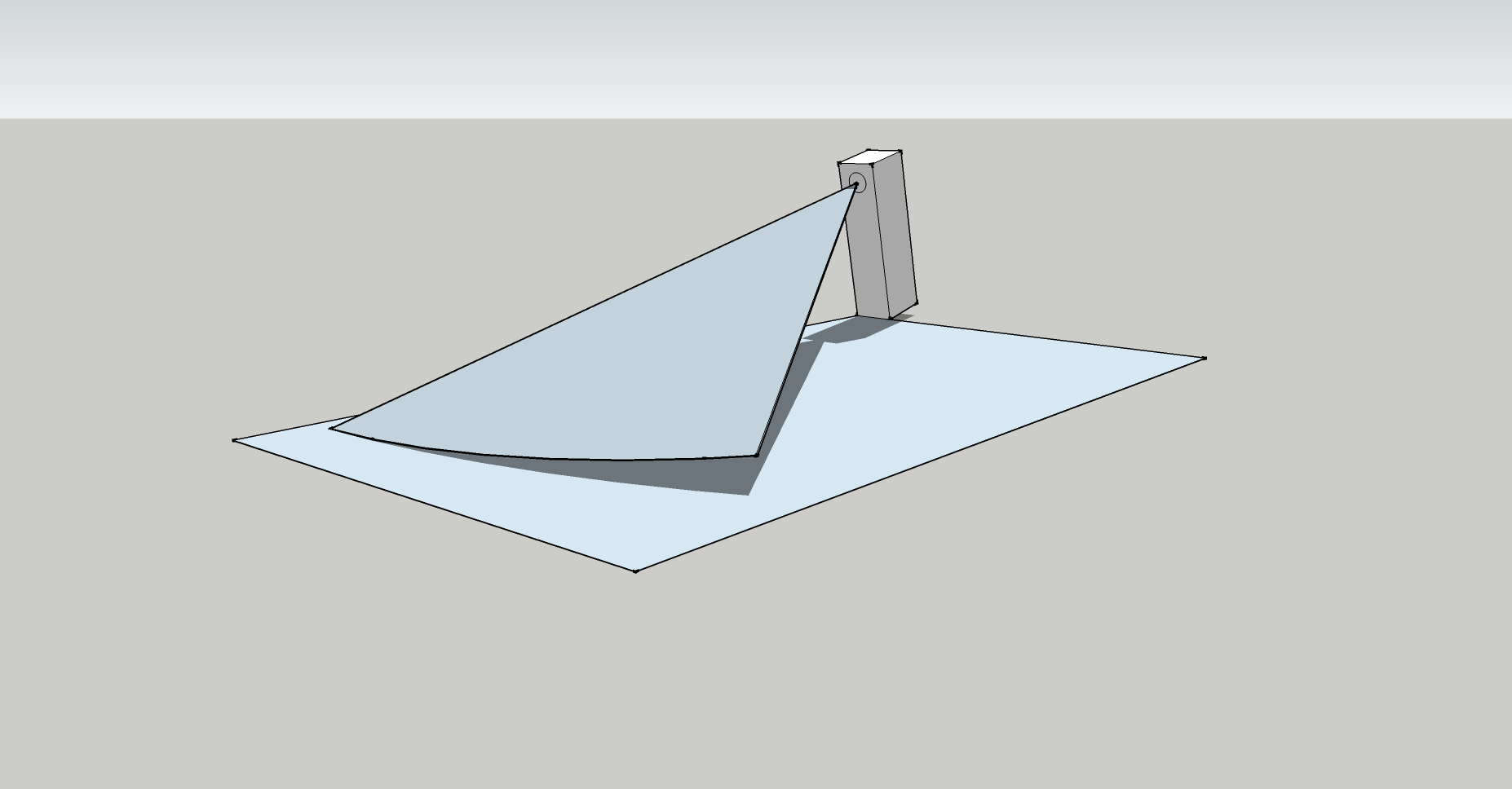

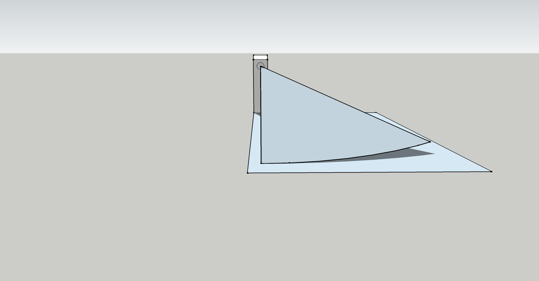

eens een sketchup modelletje van maken.... (later, eerst kast #2 af hebben)
Of gewoon de box draaien, op een gekanteld draaiplateau (dat zég ik...) =;
Precies, niet laten afleiden, maar doortimmeren :mrgreen:
Hier alvast een voorproefje...

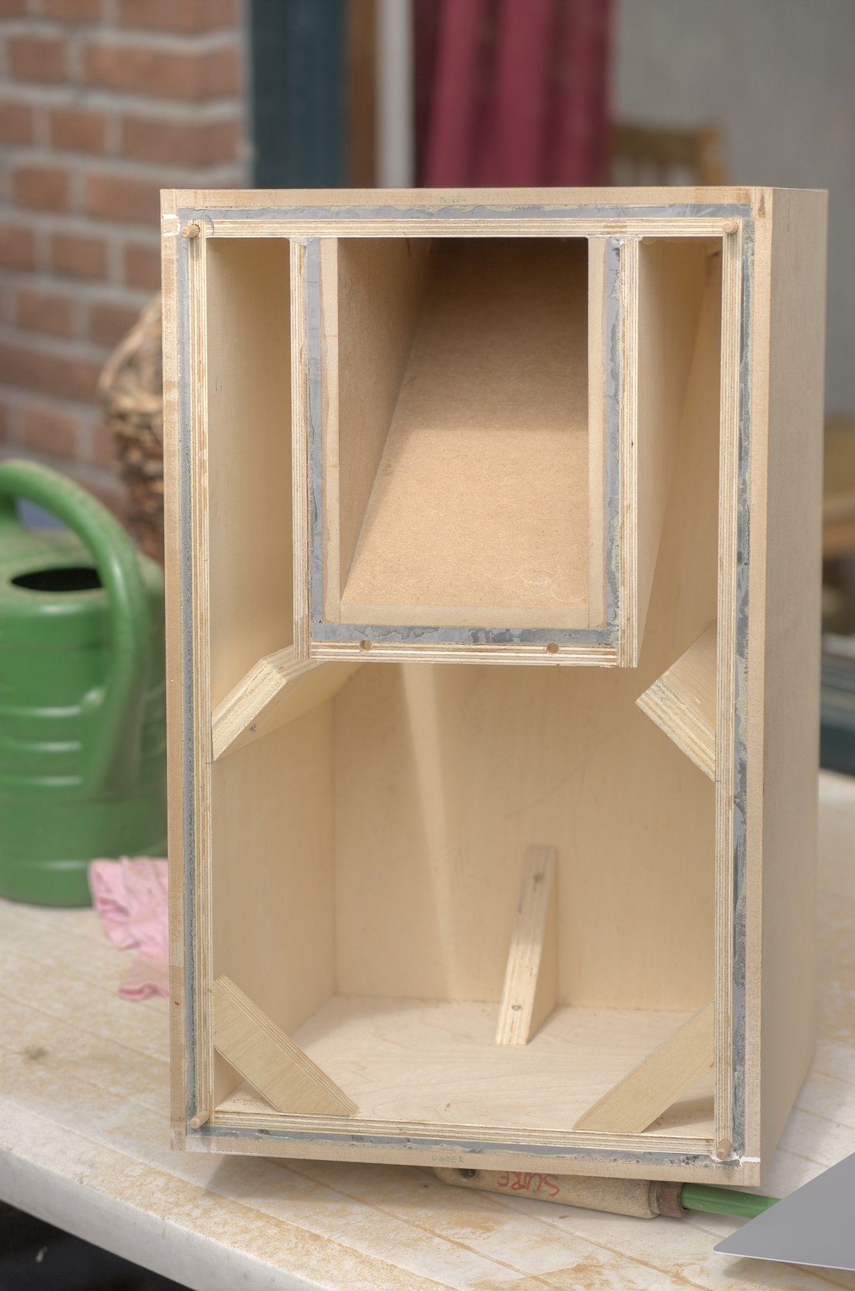

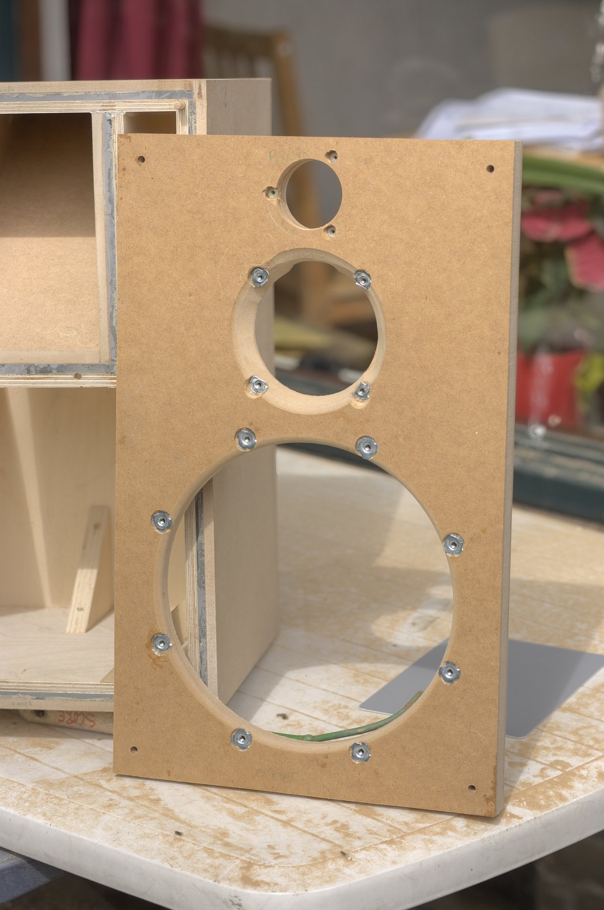

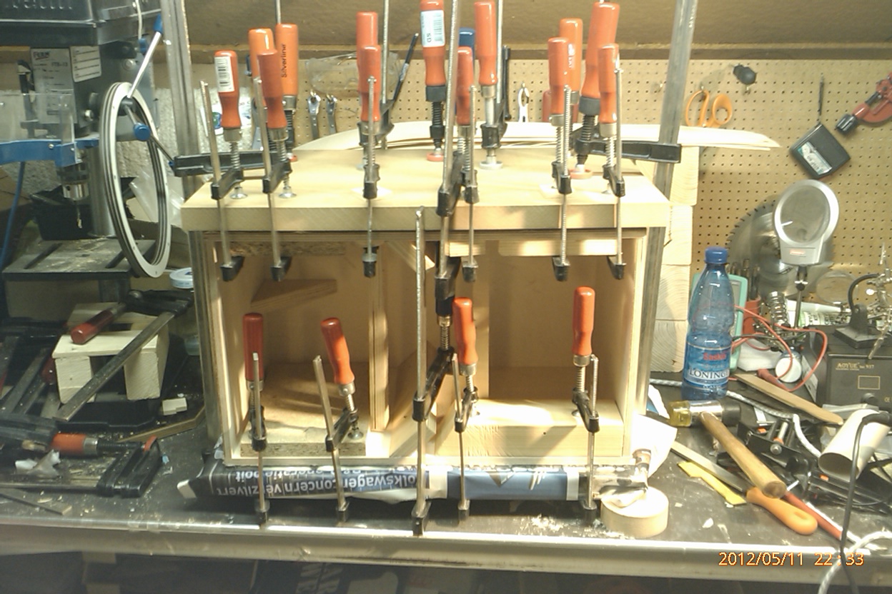

nog wat foto's van tijdens de bouw:
