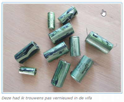

Je schrijft dat je bipolaire elko's hebt vervangen ... wat heb je er voor in de plaats gebruikt dan? Als je daar een foto van kunt plaatsen graag (of een linkje naar de webshop).

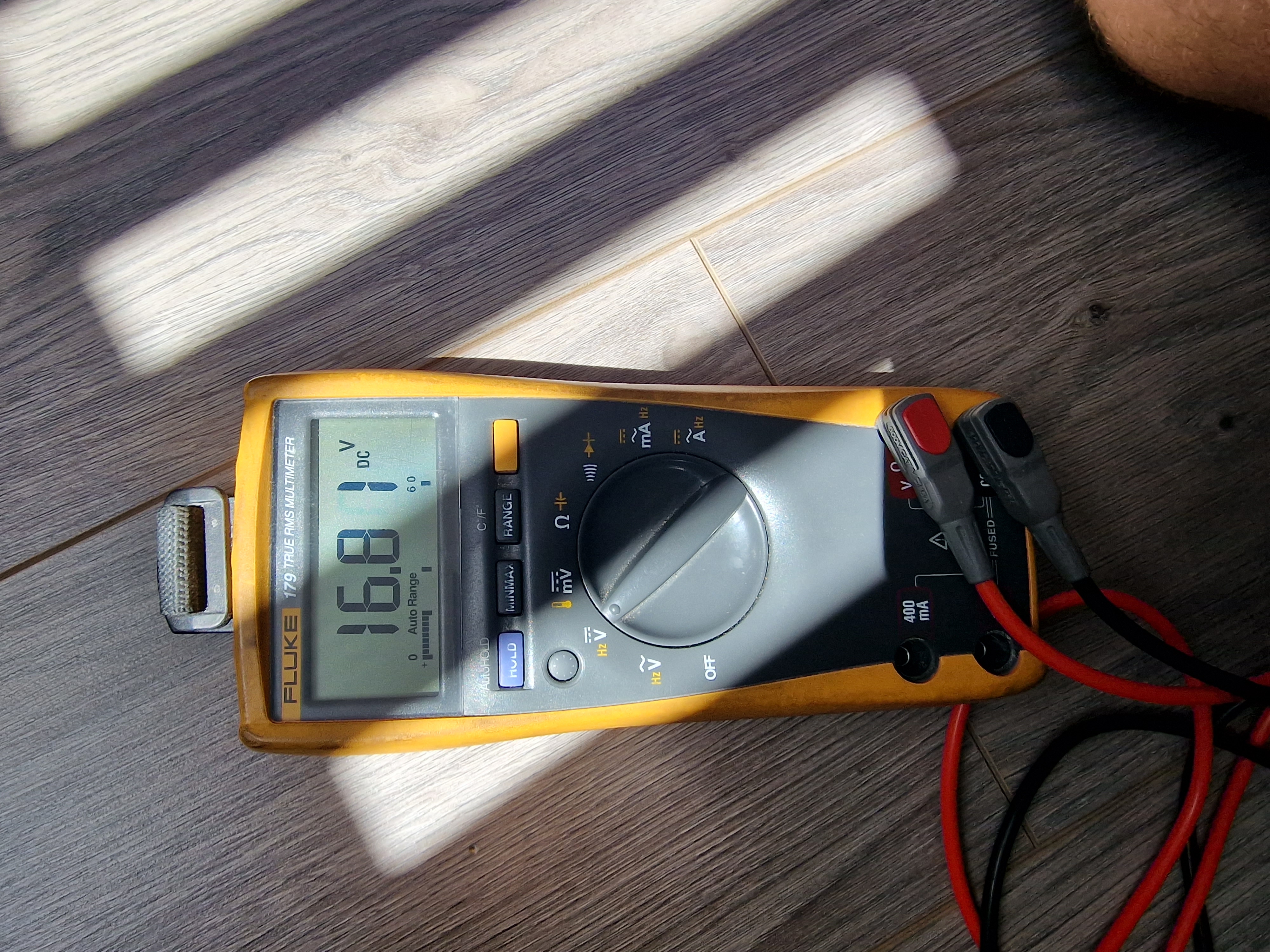

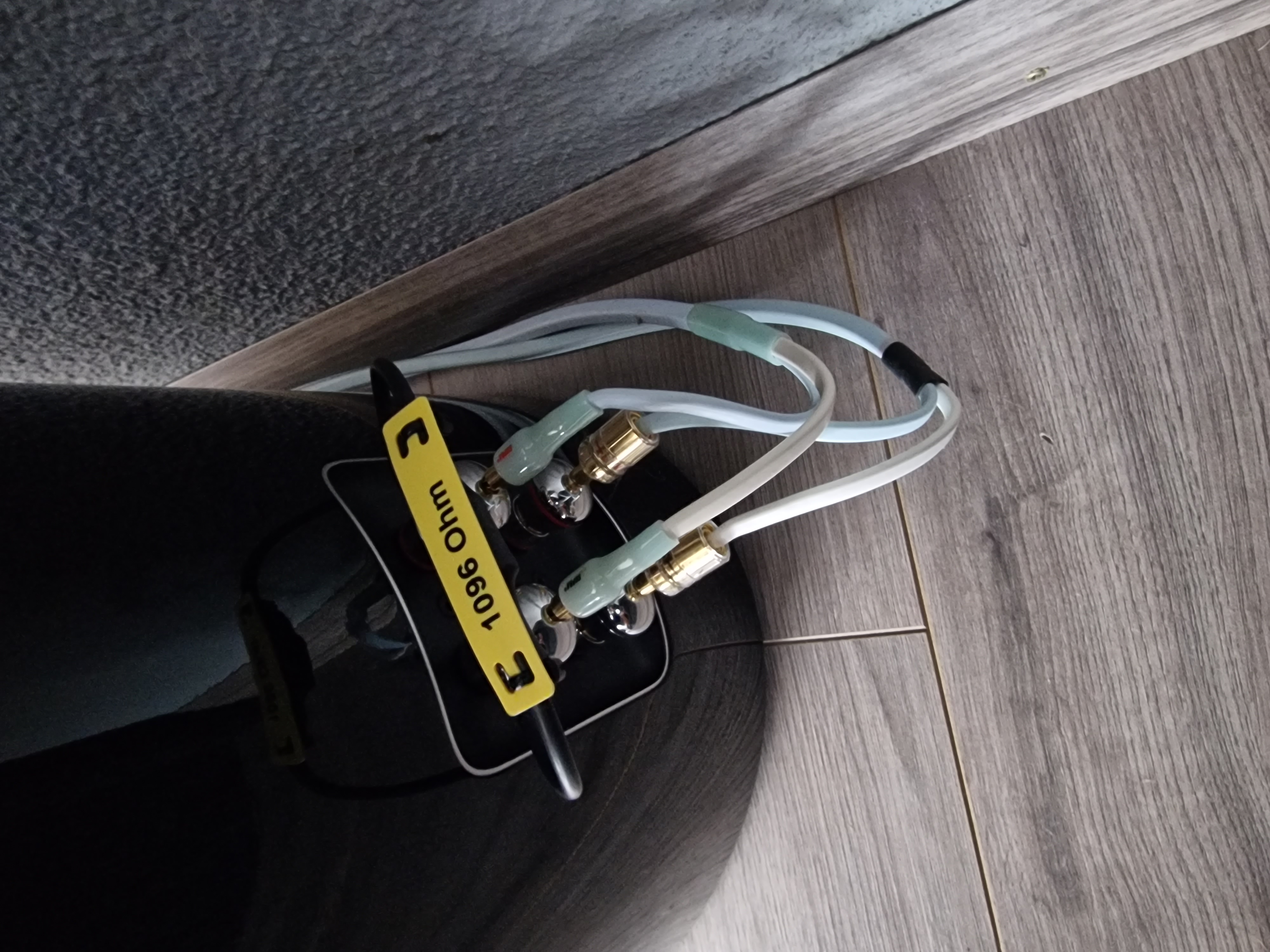

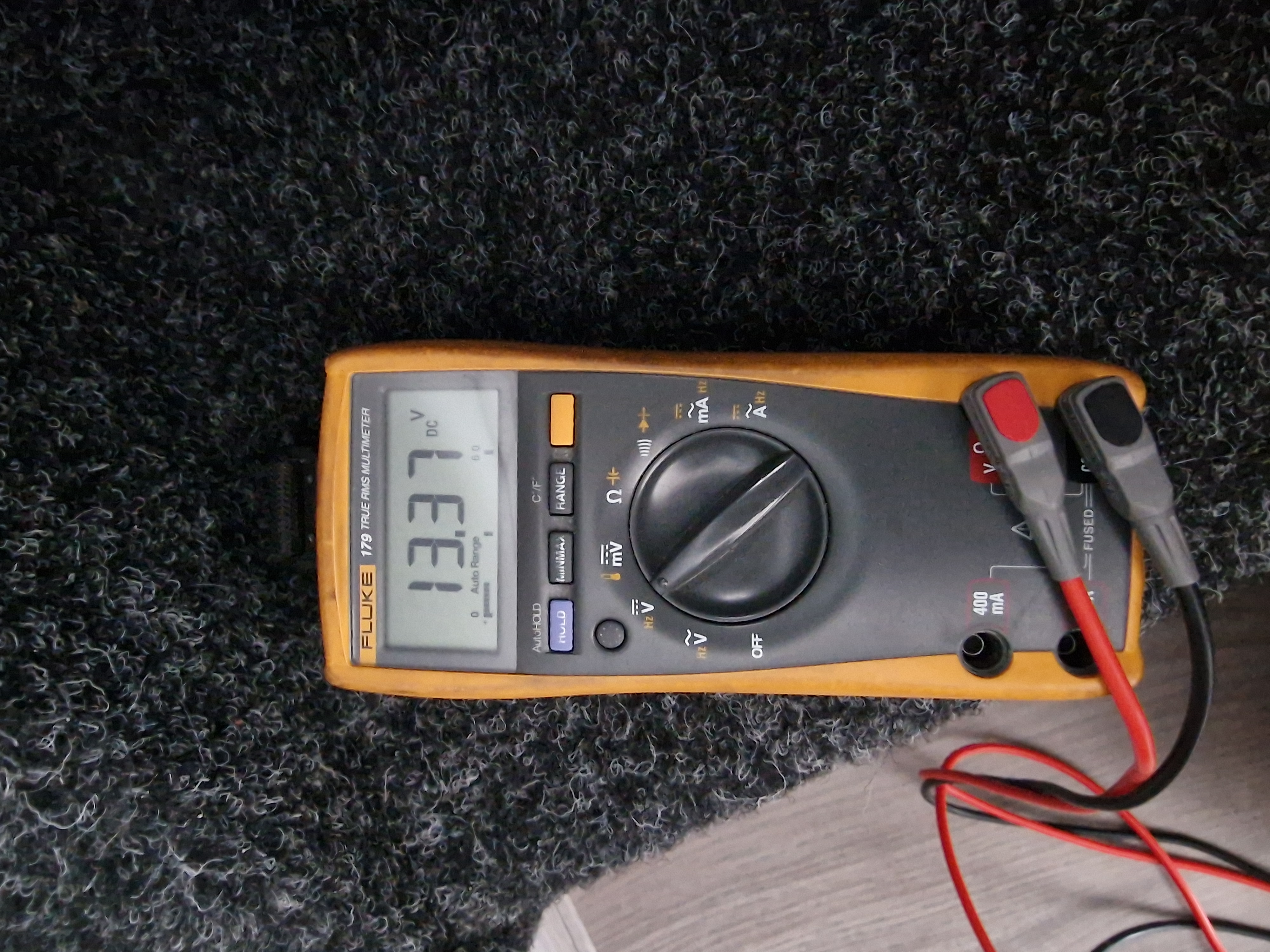

Ik ben net even bij Marco wezen kjjken en tot mijn verbazing;
Staat er een leuke dc lading op het mid-hoog van de B&W speakers :shock:
Met de kabel losgekoppeld blijft dat aanwezig en de kabel is vrij van lading, dus Olaf z'n theorie is hiermee wel bewezen :goedzo:
Ik had netjes 2 weerstandjes 2,2K van 5W paralel gezet en in krimpkous ingepakt, die zitten nu over de mid-hoog terminals;
Bij het inschakelen geen tik meer aanwezig :goedzo:
Koffie gedronken, muziek geluisterd, missie geslaagd :rock:
