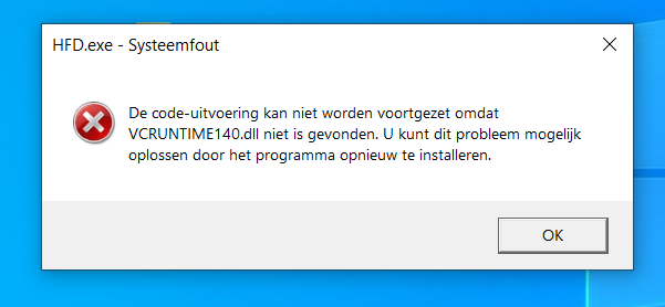

Bleek een probleempje te zijn van een recente W10 update.
Om dit soort geneuzel voor te zijn gebruik ik een dedicated laptop met W7, daar komen alleen nog veiligheidsupdates op door.
Stuur eens een mailtje naar Hypex, kan zijn dat ze dit probleem al vaker voorbij hebben zien komen.

ds23man schreef: ma 05 jun 2023, 13:20
Het is maar de vraag of het niet de schuld is van W10, dit grapje had ik op W10 machine na het installeren van een nieuwe HFD versie:
Ja dát is duidelijk een Windows issue, maar heeft niets te maken met mijn probleem. Windows geeft geen foutcodes, HFD werkt probleemloos, de ASIO kaarten werken probleemloos, REW en ARTA werken probleemloos.
Alleen de ASIO instellingen in HFD worden dus niet gesaved. Maar om nou een W7 laptop te gaan gebruiken als "oplossing", nee dat gaat er bij mij niet in. Dit hoort in Win 10 en 11 gewoon te werken.
Ik heb Hypex net een bericht gestuurd, eens kijken wat zij zeggen inderdaad.

Om de melding van het missende "vcruntime140.dll" bestand op te lossen kun je onderstaande bestanden bij Microsoft downloaden en installeren.
32 bits:
https://download.microsoft.com/download ... st.x86.exe
64 bits:
https://download.microsoft.com/download ... st.x64.exe

Vanmiddag al meteen antwoord van Hypex, en het issue is opgelost. Ik plak "ter leringh ende vermaeck" het antwoord van Hypex hier maar even neer, daar heeft iemand ooit vast nog wel wat aan:
"Beste Foppe,
Gebruik je wellicht een oudere versie HFD? Ik heb het net even getest en het lijkt met de laatste versies allemaal te werken. Bij 4.97 worden de wijzigingen schijnbaar inderdaad niet opgeslagen.
De instellingen worden hier opgeslagen: C:\Users\User name\AppData\Local\Hypex Electronics BV\HFD\Settings.xml.
Wellicht helpt het om het bestand te verwijderen zodat HFD het opnieuw moet aanmaken"
Ik draai wel de laatste versie van HFD, maar het antwoord van Hypex zette me wel op het goede spoor: Ik ontdekte namelijk een overblijfsel van een oudere versie in het "add & remove programs" lijstje van Windows. Deze kon ik aanklikken om te verwijderen, maar kreeg dan de melding dat dit programma niet vindbaar was. Ik heb dus deze oude versie van HFD eerst weer geinstalleerd. En wat denk je? De Behringer geluidskaart werd herkend en vastgelegd :yeah:
Daarna heb ik daaroverheen HFD 5.0 geinstalleerd, en nu gaat het daarin ook goed.
Een pluim voor Hypex support dus!
