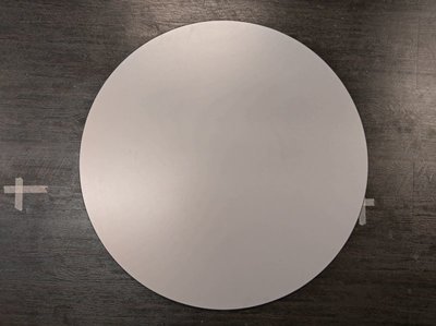

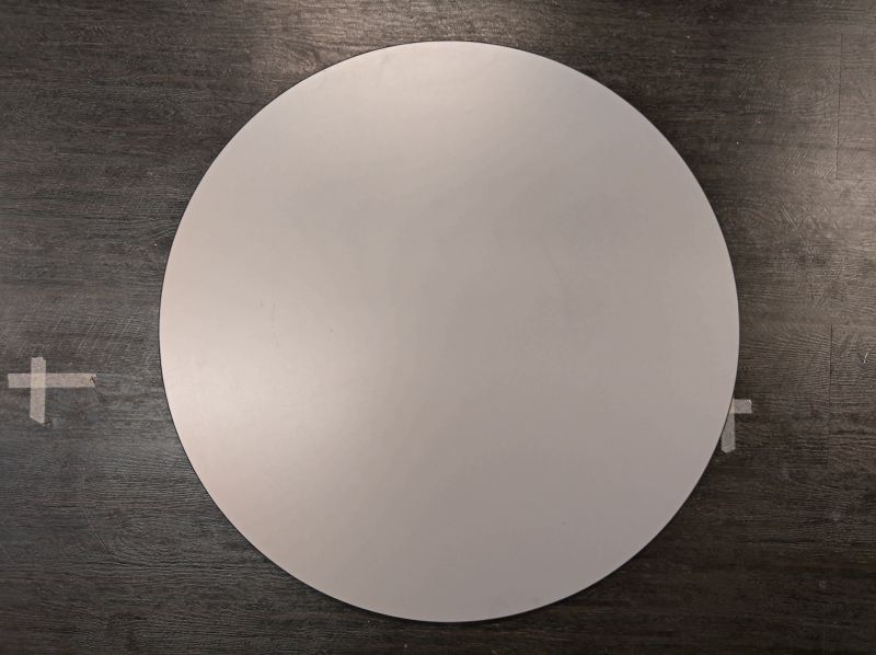

Vorderingen! ik heb een mooie cirkel uit het HPL tafelblad gefreesd. Dit wordt de draaitafel.
Ik ben er blij mee, het freesje wat minder.

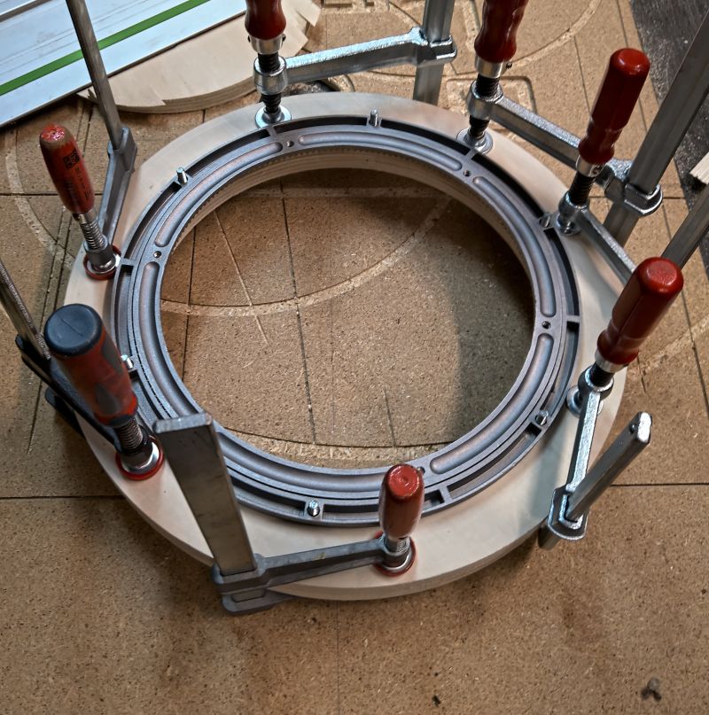

Ook de basis is in aanbouw, twee multiplex ringen op elkaar om het kranslager te ondersteunen. Lekker klemmen op de vrijdagmiddag...
Het tweede HPL blad wordt de grondplaat, en er komen nog vijf steunrolletjes op om ook bij wat hogere/topzware constructies (bijvoorbeeld een 2 meter hoge standaard voor buiten meten) stabiliteit te bewaren. Wordt vervolgd...

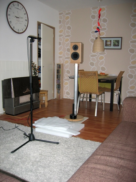

Ik had jaren geleden zo'n meet draaitafel.
Ook nog een tijdje iets gemaakt dat te regelen was, met motoren enzo, maar om heel eerlijk te zeggen gebruikte ik dat nooit.
Vooral een gimmick, niks meer.
Gewoon simpele gradenboog maken en handmatig draaien ging net zo makkelijker, minder gedoe.
Wieltjes werken trouwens prima, ze moeten wel van rubber zijn oid.
Anders hobbelt het wel heel erg veel.
Je zou ook net zo goed een paar groeven kunnen frezen en daar een paar kogels of knikkers in leggen.
Ik zou niet zo snel meer een ronde buis nemen.
Destijds leek dat een goed idee, maar een meter is best wel veel en aluminium gaat dan zwabberen (ook dikwandig).
Ik zou het nu rechthoekig maken, veel sterker.
Daarnaast zou ik het ook demontabel maken op 50cm. (of 50, 75, 100cm)
Voor de wat grotere speaker is een meter namelijk wel erg veel en heel erg onhandig.
Meest belangrijk van alles is het contra gewicht.
De arm (moment) is namelijk echt behoorlijk.
Ik had iets van 30mm mdf, maar dat was echt totaal niet genoeg.
Elk ander soort hout of metaal gaat ook niet genoeg zijn, er stond wel een paar kilo op (weet niet meer precies hoeveel).
Daarnaast zijn gewichten echt mega goedkoop.
Ik had het destijds opgelost met een simpele tafelpoot en gewichten.
Al met al, kun je met zo'n super simpele oplossing al heel erg goede en vooral zeer constante metingen doen in minder dan 15 minuten.

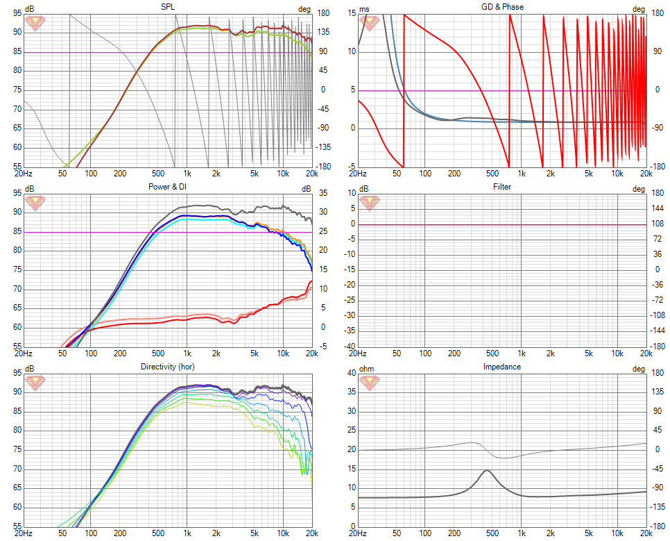

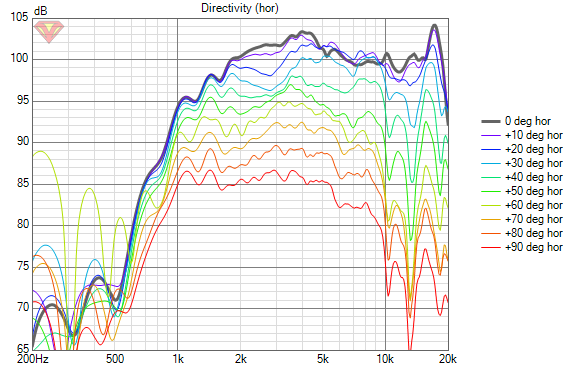

Ondanks dat een paar dingen voordrongen (revisie CV ketel, boiler controller, WE91E eindtrap experimentje) is de draaitafel dan eindelijk af, en ik ben erg tevreden met het resultaat. Om te testen heb ik een meting aan mijn TPL150H gedaan in het horizontale vlak en het verticale vlak. Een meting tussen + en - 90 graden is binnen 10 minuten gepiept en automatisch weggeschreven, ook als FRD. Het resultaat is dat ik nu met weinig moeite in VituixCad aan de slag kan met meer dan fatsoenlijke metingen aan de te gebruiken drivers. :yeah:
