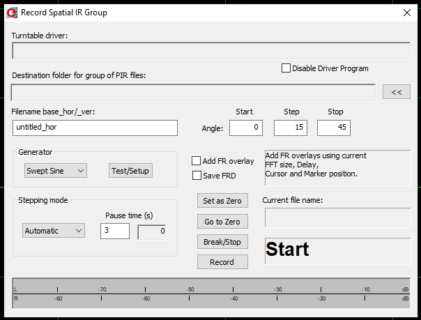

Je hoeft niet eens met de command line aan de slag, er zit een klikkerdieklik venstertje in ARTA waarmee je de hele polaire meting kan automatiseren. Zelfs de FRD files worden meteen geëxporteerd als je het juiste vinkje zet, dus voor VituixCad ben je ook meteen klaar. Je moet natuurlijk wel eerst de gate instellen en de totale hoek en de stapgrootte, maar daarna is het een kwestie van op "record" drukken en weglopen. [edit] Dit venstertje:
Er zit een ingebouwde driver in voor een hele dure commerciële draaitafel, maar er is ook aan de DHZers gedacht. Arta kan een door de gebruiker opgegeven programmaatje aanroepen dat commando/instelhoek als parameter heeft elke keer dat de tafel iets moet doen. Daar maakt deze tafel gebruik van.

Precies dit. En dan natuurlijk de mogelijkheid om de meting te laten lopen terwijl ik de honden uitlaat op mijn vrije dag. Kan ik lekker herrie maken in de kelder zonder dat iemand er last van heeft of de meting verstoort. Zonder automatisch afwerken van de hele meetreeks was een handmatige tafel natuurlijk prima geweest, maar op deze manier heeft motorisering een flinke meerwaarde.
ARTA kan dit al een tijdje, als je onder het setup menu "rotary table" aantreft dan kan je versie het.
Re: ARTA draaitafel
Zit i.d.d. in de laatste versie van Arta. Heb het even bekeken. In principe heb je voor een zelfbouw automatische draaitafel niet meer nodig dan een trigger vanuit Arta via de seriële poort naar je zelfbouwcontroller. Die is dan de trigger om naar de volgende positie te gaan. Moet niet zo moeilijk zijn.
