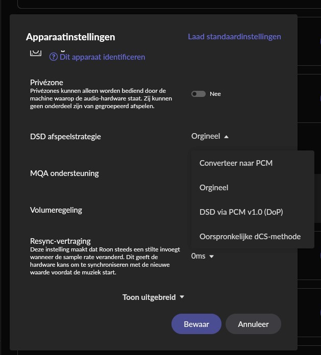

Eerst even geprobeerd met de HQserver die ook ROON in zijn pakketje had, en dus even de kabel van de kleine naar de server, en ziedaar hij laat nu de DSD puur (origineel) zien als optie.
De ROON ROCK er nu bij gezet i.p.v. de Server als signaal leverancier, dus de taken een beetje verdeeld.
Nu dan de upsampling naar DSD 512, gaat ook prima,

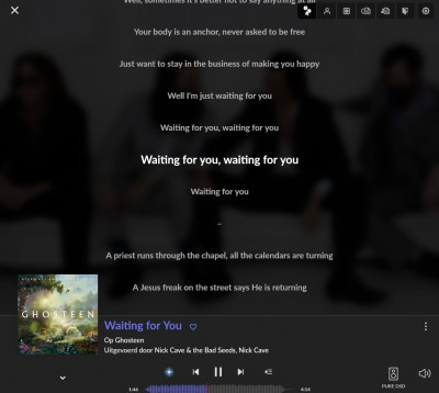

Met de opname van Ghosteen, en het nummer Waiting for You is er een lage bijna constante toon die verbazend mooi doorkomt, en de details zijn erg goed waar te nemen, erg aangenaam.

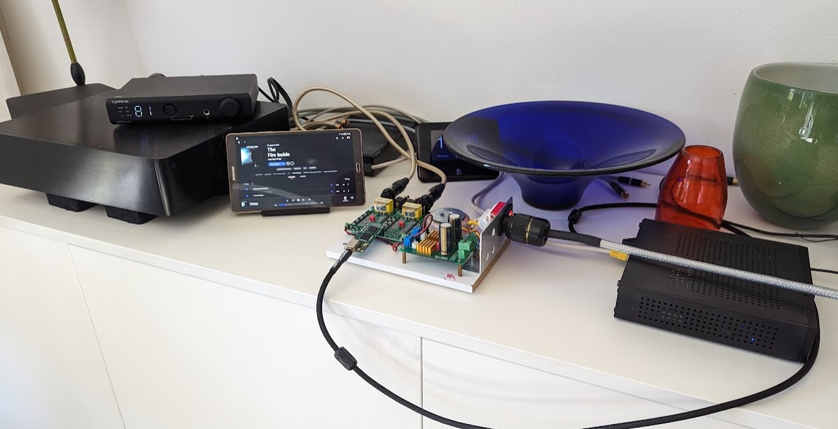

Nu met wat helderder weer een foto waar ik dan nu ook de DAC op de aparte audio groep heb staan, alleen het vierkante doosje recht, de Rock staat niet op de audio groep, maar de rest wel.
Dus van rechts naar links ROCK/PURE DSD DAC/8 inch tablet voor de ROON bediening/uitlezen/bovenop de Topping A90 discrete en er onder de Soekris DAC en net erachter de ROON server.
Dan vanmorgen geluisterd naar de DSD dac, en nu eens omschakelen naar de Soekris, eens luisteren en in 1 groep zetten dan kan ik schakelen en dan dezelfde muziek blijven beluisteren.
Achter de Tablet staat de uitbreiding van de Topping om dan de meerdere apparaten te kunnen aansluiten, en dan schakelen tussen 2 ingangen.
Dat maakt vergelijken dan wel makkelijk, eerder gedaan bij de AVMN en in Breda, met zo een opzet en een gelijk volume is het wel zo lekkere opzet. kiezen voor ingang 1 of 2 . :kwijl:

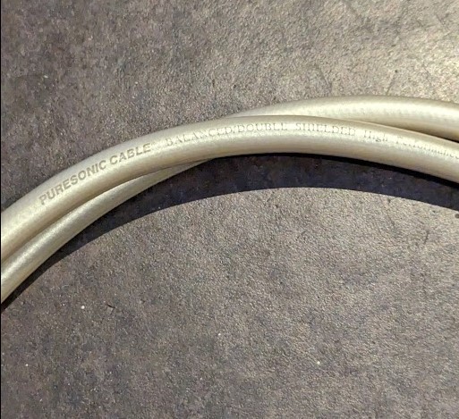

En bij een PURE DAC hoort dan wel een Puresonic kabel :D
Een beetje dik maar wel kunnen solderen/monteren.

Dat schakelen is dan nog wel een probleem, de beide in 1 groep zetten kan wel allemaal maar dan ook nog beide met de DSP opkrikken naar de DSD512 is dan wel even een stap te veel.
De PC hoor je dan wel, en de ventilator gaat echt wel toeren maken. maar ROON zelf trekt het niet om dan ook nog de bestanden parallel aan te leveren.
Dat + + en = nu dan een -.
Hij geeft dan een fout melding dat hij er te lang me bezig is, en het niet gaat doen. :oops: :oops:
