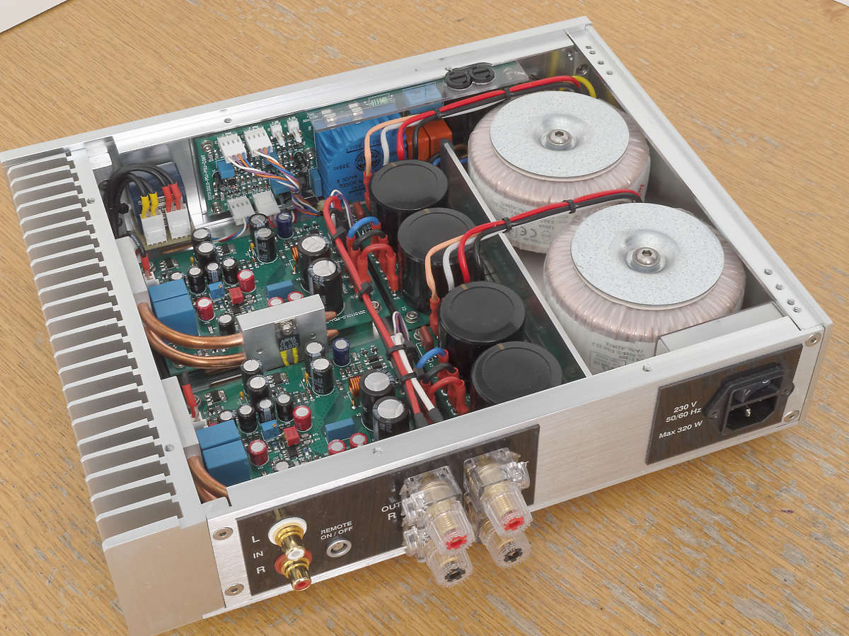

Leuk Harry!
Zie de foto's van mijn eerste bouwsel destijds: Een ALPS Blue Velvet 10K_log op de ingang doe het dan prima! Een DAC of CD-speler heeft voldoende output om de CA direct goed uit te sturen (Links in de hoek.)

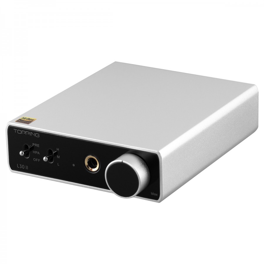

Kun je gewoon niet tegenop en je hebt gelijk een fantastische hoofdtelefoonversterker: https://www.audiosciencereview.com/foru ... mp.36027/n De grap is dat dit een CA-pre is O:)
https://www.audiophonics.fr/en/sedentar ... 16716.html

Mmm, er staat hier echter al een goede hoofdtelefoonversterker, de Graham Slee Novo. Die ik sinds ik een paar jaar geleden ben verhuisd niet meer heb gebruikt trouwens, hier geen geluidsoverlast van buren :D.
Maar zou deze andere hoofdtelefoonversterker dan nog beter zijn dan de door jou genoemde potmeter in een kastje?

Nee dat dan weer niet. Scheelt je alleen wat werk. Zou trouwens als die CA overneemt, gewoon daarin de portmeter zetten en niet in een apart kastje.
