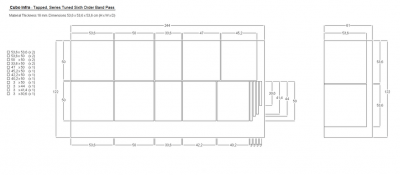

Cubo Infra
Afmetingen: 53,6 x 53,6 x 53,6 cm
Frequentierespons: 17 Hz tot 80 Hz
Aanbevolen luidsprekers: Oorspronkelijk ontworpen voor de Eminence Lab12, andere luidsprekers die werken: Dayton Audio SD315A-88, Dayton Audio DCS305-4, SB Acoustics SB34SWPL76-4, Infinity 1260W (uit productie), GRS 12SW-4HE (€ 84,-)
Geschikte luidsprekers hebben typisch een EBP tussen de 50 - 100, een zo laag mogelijke Fs (bij voorkeur onder de 25 Hz), Qts (0.20 - 0.5), Vas (50- 150 L). Als je niet zeker weet of een luidspreker geschikt is, dan kan je e-mailen naar questionsaboutcubo at gmail dot com

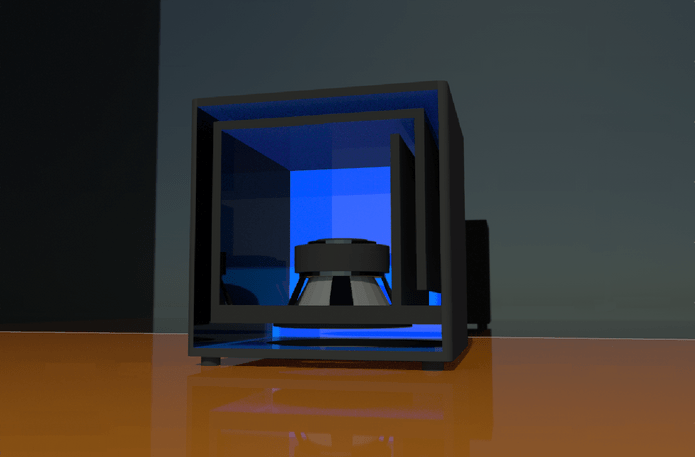

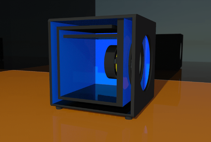

Cubo Infra, ook wel Cubo HT is een echte subwoofer voor Home Theater en 'low bass songs' (Black & Blue Bass Boosted). Deze daalt af tot net in het infragebied, frequenties onder de 20 Hz die niet gehoord maar gevoeld worden. Ervaar filmeffecten die echt 'eng laag' gaan en met sommige bass lines in bass songs heb je het idee dat het helemaal niet zo luid is totdat je hardop praat (stemmodulatie). Veel versterker headroom is van harte aan te bevelen maar met slechts een paar honderd Watt ben je goed op weg.
Ontwikkeling: Cubo Infra is het 3de prototype in een lijn van 6de orde serie afgestemde bandpasskasten voor Infra-laagweergave. Gemaakt van één en een kwart plaat 18 mm MDF, met een dubbele baffle en een inwendige poort die effectief dienst doet als bracing. Plannen met Imperiale afmetingen zijn in de maak (verkrijgbaar op aanvraag).

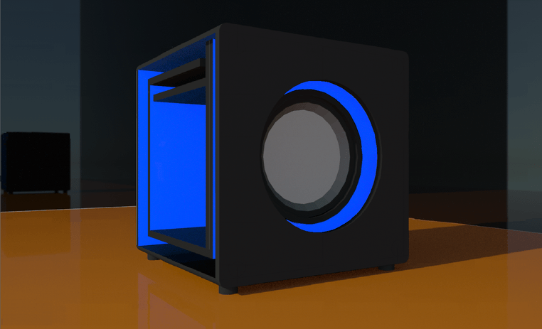

Front or down-firing: Het ontwerp staat toe dat de infrasub met de luidspreker naar de luisteraars toe wordt geplaatst of, met rubbervoeten van 2 cm dik, in een down-firing positie. Dit maximaliseert het effectieve volume van de voorkamer, welke een akoustisch low pass filter creëert, waardoor het klinkt alsof de sub nog lager gaat. Ook worden eventuele mechanische luidsprekergeluiden op deze manier gedempt.

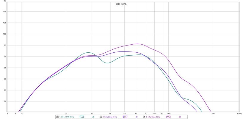

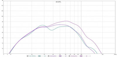

De metingen laten de frequentierespons van Cubo Infra in een hoek* zien, in down-firing positie, met een 24dB/oktaaf Linkwitz-Riley low pas op 60 - 80 Hz zonder high pass filter. Gebaseerd op gehoor alleen valt de respons snel af beneden de 17 Hz.
* Eén dikke stenen muur, één dunne stenen muur en een houten vloer.
Infra Constructieplan Infra Zaagplan Infra Voorkant Infra Zijkant Infra Down-Firing Voorlopige Metingen Magenta: Microfoon dichtbij poort, low pass 80 Hz LR24
Paars: Microfoon dichtbij poort, low pass 60 Hz LR24
Turquoise: Microfoon op 1 meter afstand, low pass 60 Hz LR24
Laatst gewijzigd door Rademakers op za 27 jul 2024, 18:00, 3 keer totaal gewijzigd.

Ik ben wel benieuwd hoe deze subwoofer meet zonder filter, en hoe je deze benadert als je hem wilt simuleren.
Met de beste wil zie ik er geen 6e orde bandpass in, ja dat kan ik wel zien maar dit lijkt sterker op een ander concept.
Een basreflex met z'n lange poort wil zich ook gedragen als een TL met grote voorkamer. En omdat de woofer samenkomt met de opening van de poort waarbij de orde van grootte ook Sd benadert (waarschijnlijk is dit 2x Sd) dan zou ik dit eerder een hybride noemen tussen een tappered horn en basreflex.
Voor 6e orde is het idee van de voorkamer wel voor te stellen, maar ik weet dat bij ripolen en W opstelling dipolen een opening van minder dan 80% van Sd nog steeds geen noemenswaardige invloed op de afstemming oplevert. Dat lijkt me hier ook niet het geval.
Kun je vertellen wat de afmetingen zijn van de poort (lengte, oppervlak en verloop) en dat van de interne kamer?
Morca hier heeft een bandpass sub voor dit gebruik gebouwd met de hulp en adviezen van Tom Machielse, die was met een JL audio woofer.
Zelf heb ik o.a. met de CSS SXD-12 en FaitalPRO 18XL1800 een infra sub ontworpen. Beide voor dezelfde toepassing: orgel sublaag, maar wel een compleet verschillende situatie (met zo min mogelijk vermogen heel luid vanaf 16Hz, en met zo min mogelijk afmeting maximaal luid).
Wat zijn de doelen precies voor deze subwoofer? Ik ben een beetje gestopt met 'ontwerpen' aangezien een dikke Dayton Audio UM serie met potente amp de hele knutsel overbodig maakt. Zet er 2 rug aan rug en je kast staat stil, zootje Watts erop en room EQ en je infra sub kan gewoon gesloten en compact. But where's the fun in that

Dit is toch een soort van een tapped horn maar met grote achterkamer en niet verlopende hoorn? Volgens mij is dit in Hornresp te simuleren.

Thomas Danley heeft tapped horns ooit serie 6e orde bandpass genoemd, ik vond dat een treffende vergelijking (in plaats van een voorkamer kun je ook aan een 'cavity-resonantie' denken). Ik zie de overige Cubo's als een tapped horn waar een gedeelte van de hoorn vervangen is door een achterkamer. Typisch is de vergelijkbare gevoeligheid, met doorgaans tapped horns voor de hoogste crossover (meeste kick) en Cubo's voor het meeste laag.Ik ben wel benieuwd hoe deze subwoofer meet zonder filter, en hoe je deze benadert als je hem wilt simuleren
Als je het simuleert zoal Walt omschrijft krijg je een goede voorspelling, mits je al de extreem scherpe HR pieken en dalen wegdenkt. Ik heb bij tal van ontwerpen met cavities/ voorkamers vanaf ca. 30 cm diepte een low pass filter effect gemeten. De combinatie van de opening/ doorsnee en de diepte beïnvloed de afstemming, waarbij meer doorsnede/ oppervlakte een hogere gevoeligheid en hogere afstemming teweegbrengt. Ook is er een duidelijk verschil tussen front-firing en down-firing.
Ik heb een tijd lang twee 18NLW9600's gebruikt, elk in een 750 liter tapped horn afgestemd op 20 Hz, met 1800 W per stuk. Ik had echter meer plezier met een Cubo Infra, met 350 W en de destijds nieuw 65 Euro kostende Infinity 1260WBut where's the fun in that

Als ik naar de T/S kijk, dan is die 1260W met Qts 0,39 en fs van 23,5Hz ook wel heel erg geschikt voor een lage afstemming.Rademakers schreef: ↑di 15 feb 2022, 22:30Ik heb een tijd lang twee 18NLW9600's gebruikt, elk in een 750 liter tapped horn afgestemd op 20 Hz, met 1800 W per stuk. Ik had echter meer plezier met een Cubo Infra, met 350 W en de destijds nieuw 65 Euro kostende Infinity 1260WBut where's the fun in that
Met PA woofers wil dat eigenlijk niet, die ik in een 400 liter TL gebruikte heeft ook een Qts van 0,4 en relatief lage fs, maar geen 23,5Hz.

Cubo's voor PA komen op PA forums, Cubo Infra post ik daar dan juist weer niet, behalve het vip-forum aldaar waar ik mister Punisher van kenLeuk dat je dit ontwerp hier deelt trouwens, de Cubo is meer iets voor het andere forum maar ik vind het leuk dat je hier ook bericht over dit ontwerp
Daniel heeft de renders voor Cubo 15 en Cubo 18 gemaakt, ik weet zeker dat het in grote mate heeft bijgedragen aan het succes ervan.Ik geloof dat mijn broer Daniel in het verleden Rademakers nog wel geholpen heeft met 3D renders voor de eerste generatie Cubo subs
Van deze TL heb ik bovengenoemde tapped horns gemaakt, dus eigenlijk waren het tapped TL'seen mega monster transmission line op een steekwagentje

Ik heb de Dayton Audio Ultimax 12 er in gesimuleerd (heb er nog 2 liggen, ooit in een opwelling gekocht) en die doet het ook goed in in Hornresp, dus ik ga je ontwerp jatten / lenen / gebruiken
Ik zie alleen nergens demping in de tekeningen, zit er helemaal niets in?
Chapeau dat je uit zo'n klein kastje, zo veel laag krijgt.

Demping in de achterkamer verlaagt de afstemming iets en kan helpen tegen hogere orde vervorming. Baat het niet, dan schaadt het niet. Zolang het de poort maar niet in de weg zit.thijssie schreef: ↑wo 01 feb 2023, 9:25Wat een ontzettend gaaf ontwerp !

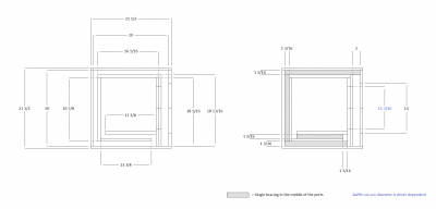

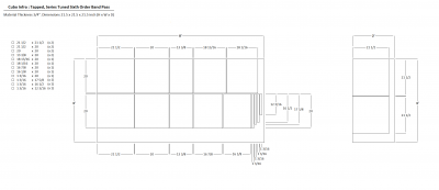

Voor de liefhebbers, de plannen vertaald naar Imperial toegevoegd. Nauwkeurig tot op de 1/16th inch
