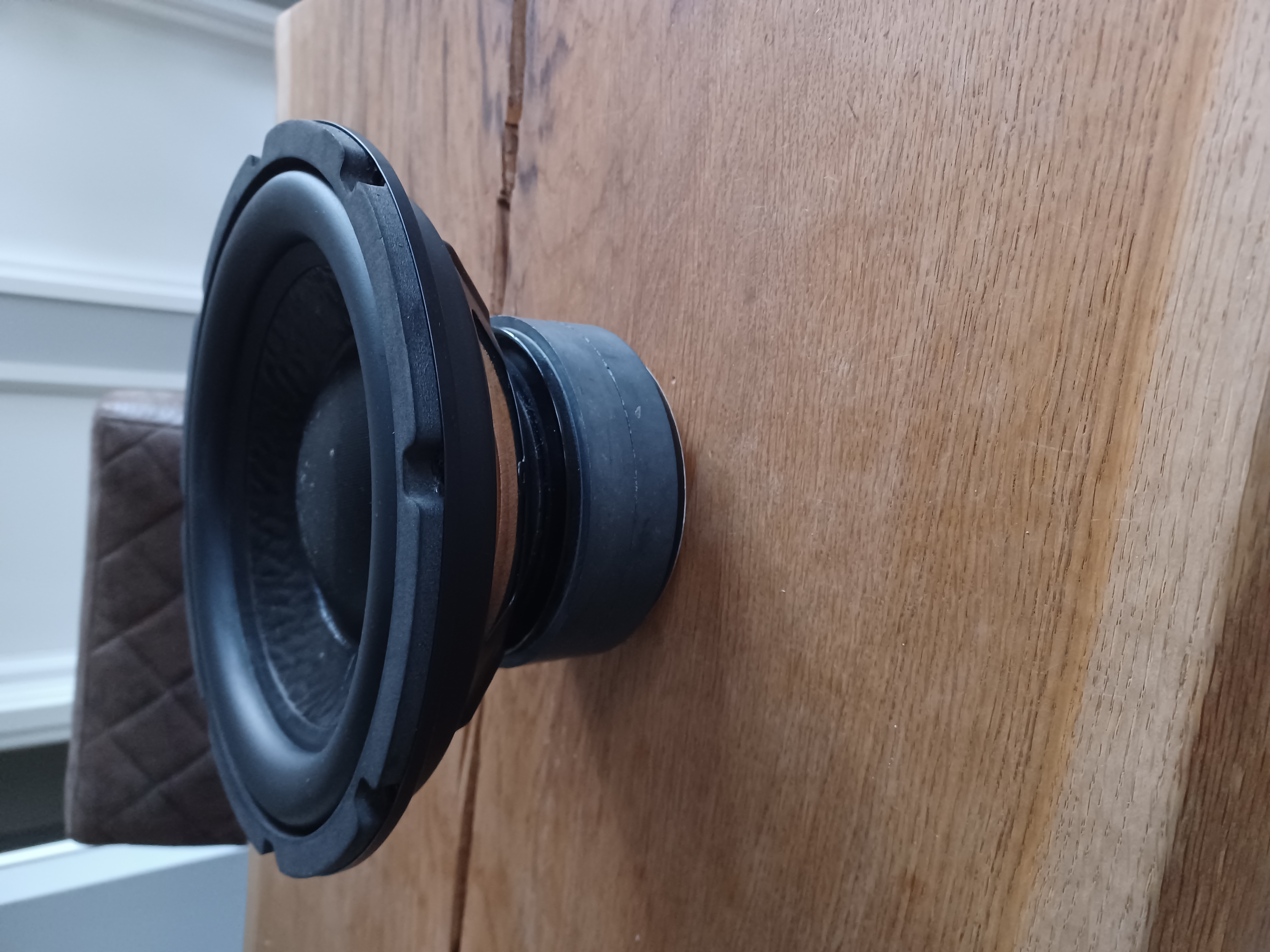

Beste audiofanaten.
Een tijdje niet meer actief geweest met de hobby maar ik wil nu toch weer een subje bouwen.
Ik heb een driver van een Rel Q150 subje en wil deze weer een jasje geven.
Nu zou deze gepoort kunnen in een kast van ca 30L.
Ik wil hem net als het origineel in een gesloten kast zetten.
Deze was ca 15L.
Is het (misschien een domme vraag) raadzaam om dit weer te doen of wellicht in een iets grotere kast?
Versterker die er aan komt te hangen is er 1 van jbl pb10/230 150w.
Graag verneem ik wat jullie gedachten hierover zijn O:)

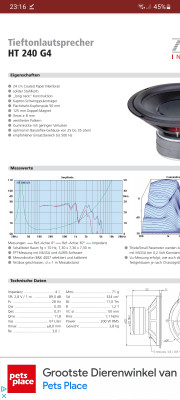

Ik heb geen simulatie programmaatje waar ik deze driver in kan invoeren. Mogelijk dat anderen dat wel voor je kunnen. Maar misschien kan je alvast een eindje op weg helpen. Voor mezelf maak ik dan een snelle inschatting voor het effect van kastvolume vs Vas en Qt gebruik van een paar eenvoudige formules.
Uitgaande van 67 dm3 voor de Vas, dan stijgt de Fres bij 15 dm3 behoorlijk sterk, ik kom op ca 60 Hz bij een Qts van ca 0,63. Natuurlijk is dat een mooi compacte behuizing, maar dan lijkt me dat je behoorlijk inlevert op baskwaliteit. Bij 30 dm3 komt de Fres op een mooie lage waarde op globaal 42 Hz, maar de Qts komt dan ook heel laag (ca 0,45). Kan op zich ook, maar dan loopt de bascurve al wat sneller af.
Ik denk dat je ergens tussen 20 en 25 dm3 in sweet spot zit, bij 22 dm3 kom ik voor Fres op ca 49 Hz en een Qts op ca 0,53. Lijkt me een mooi uitgangspunt voor een kwalitatief mooie bas output.
Ik gebruik erg simpele formules om de inschatting te kunnen maken. Een simulatie komt mogelijk net wat anders uit, maar voor mij werkte deze aanpak in de praktijk goed genoeg om tot goed werkende resultaten te geraken.

Nog een kleine toelichting, misschien helpt dat...
De sub zal veelal ingezet worden bij films, hoeft niet hard te gaan, maar subtiel en laag moeten kunnen meedraaien. Had zelf gehoopt rond de 25hz. Ik heb deze driver even omgewisseld met de huidige in de kast van jbl, die gepoort is en kwam rond de 30hz uit.
Ook kan ik via mijn versterker nog het een en ander tunen vanaf 25hz -6db tot +6db met kleine stapjes omhoog om eventuele even dipjes te verkleinen.

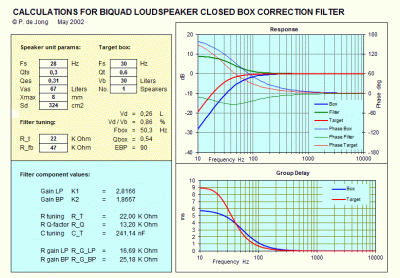

Heb hem a.d.h. van je gegeven datasheet even in mijn Excel sheet in een 30L kast gestopt (gesloten) en daar doet ie het vrij aardig in:
Je ziet daar ook de benodigde correctie curve (groen). Lager dan 30 Hz gaat niet zo lukken. Maar voor deze speaker is dat best aardig! Heb de sheet bijgevoegd dan kun je er zelf wat mee experimenteren. Kleiner dan 30L zou ik hem niet gaan maken. Dan ga je er niet zo laag mee komen. Zeker niet met de versterker die hebt!

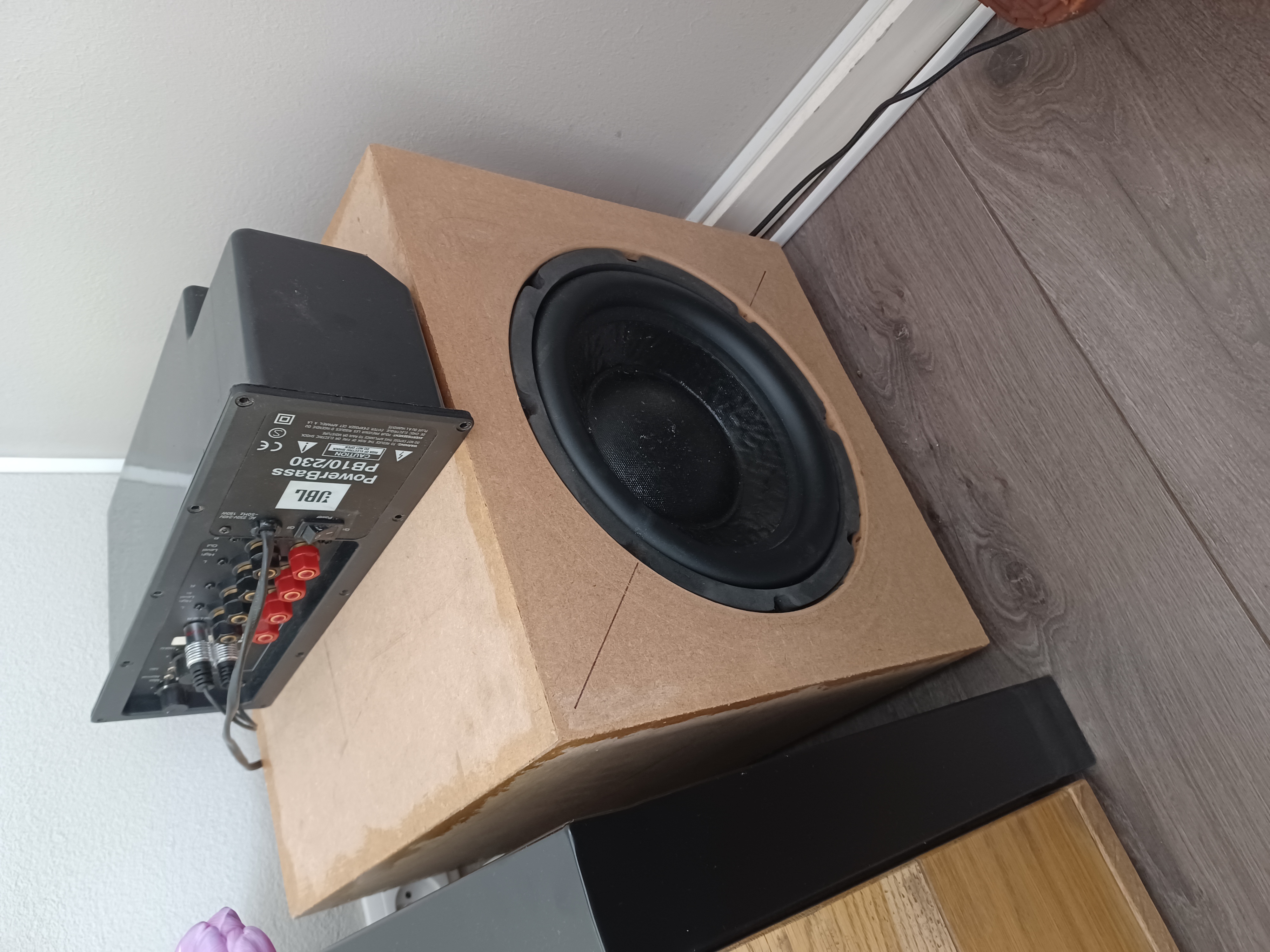

Afgelopen woensdag een kistje gebouwd, 25mm mdf en alles netjes in verstek. En ik moet zeggen dat ie al aardig goed klinkt in mijn gehoor. (Kistje 340mm in het vierkant)
In ieder geval klinkt hij toch strakker en speelt hij nu beter ook op laag volume dan de jbl subje die ik daarvoor had. Dus al met al zeker een verbetering!
Een quick&dirty test dmv youtube komt ie idd rond de 30hz.
Correctiesignaal vd amp weet ik niet, misschien kan ik een Hypex ampje gebruiken? Waarschijnlijk is dat ook zoeken naar het onbekende of raden jullie dat juist wel aan?
Ik heb de amp buiten de kist aangesloten dus achterwand is nog dicht, ik kan hier dus mee spelen.

NIce! Heel fraai gebrouwd, mooie afronding ook bij het gat voor de luidspreker.
Kudos voor JBL dat ze hun versterker hebben ingepakt. Als jij er een hypex plate amp in wil zetten moet je daarvoor een kamertje maken helaas - die zijn vreemd genoeg niet luchtdicht en nemen daardoor onnodig veel volume van de sub bij een houten kamertje. Dat laatste is ook het geval van de JBL versterker.
Ik zou zeggen, klinkt het goed: houden zo!

Dit is idd ook een beetje lompe amp en qua afmetingen niet ideaal voor in deze kast, daarom ook gekozen om het zo te doen. Mocht er een ander, of een hypex amp komen dan bouw ik deze ook niet meer in en maak ik daar een aparte kastje voor. Ik ga hier even mee spelen en wellicht nog BAF toevoegen.
Als ik tevreden ben dan ga ik verder met de kast af te werken, schuine of ronde hoeken. Qua afwerking denk ik aan een laag Warnex, kleur mat zwart of grijs.

Een plate amp met DSP is wel prettig. Je kunt dan de Q_box en F_box opmeten. Met een 2e orde Bi-quad filter kun je dan a.d.h. daarvan de box nagenoeg perfect corrigeren. Niet alleen dat, ook beter afstemmen op je kamer. Ook het subsonisch laag extra af filteren maakt het laag strakker. De woofer staat dan niet meer te wapperen in een gebied wat ie toch niet meer weergeeft maar wel het toplaag staat te vervormen.
