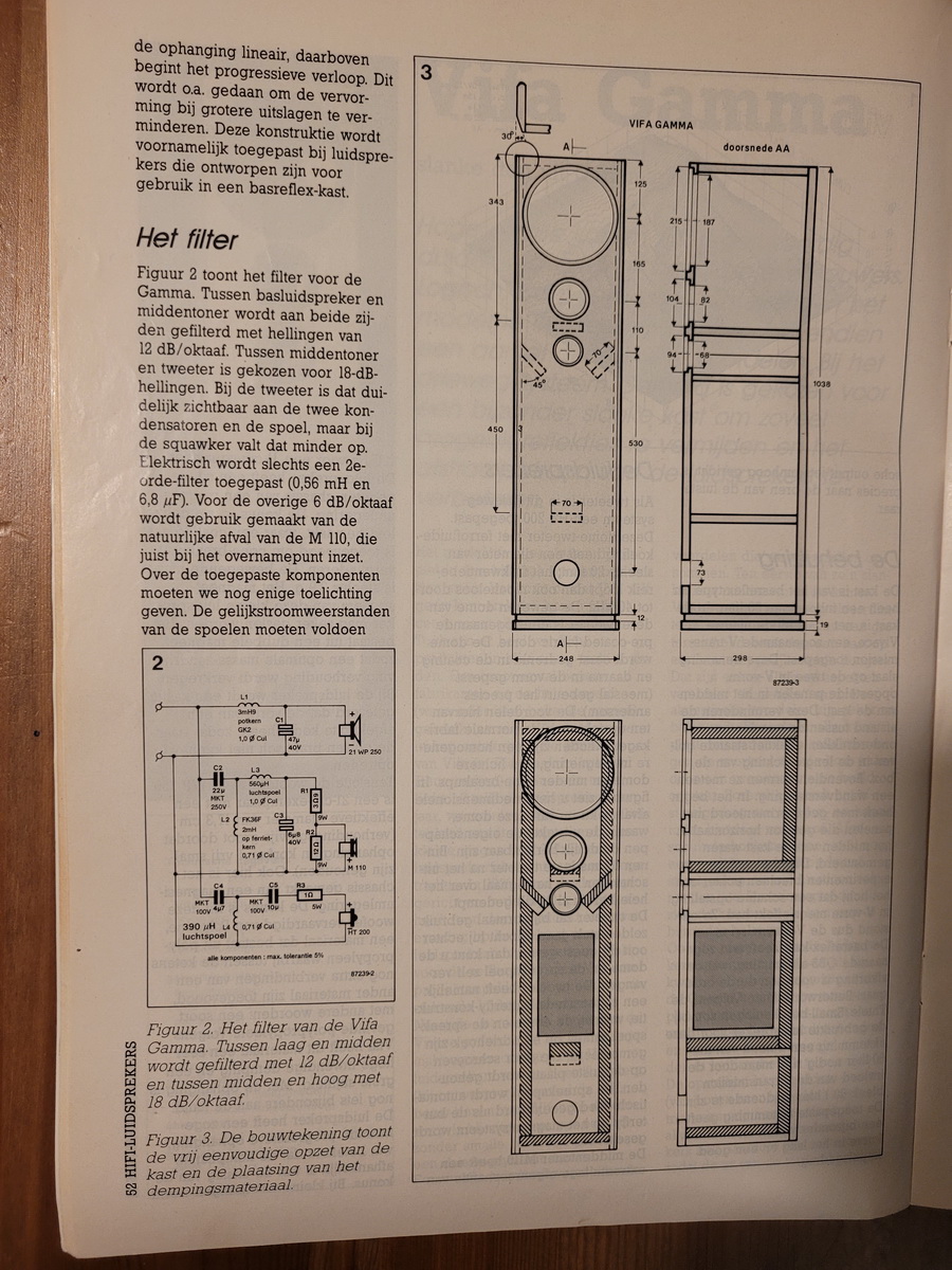

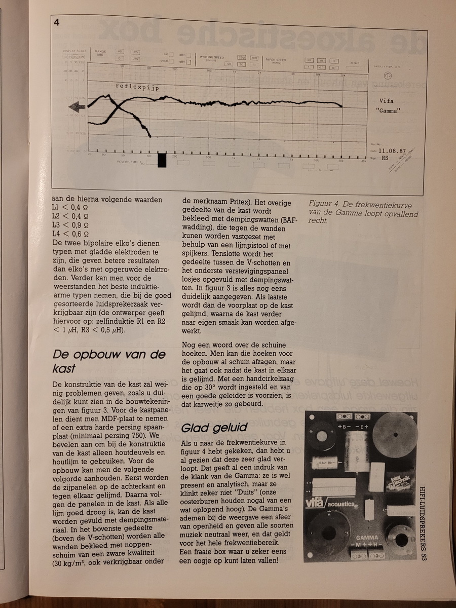

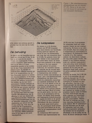

Hierbij foto's uit de elektuur special 2
Maar iemand was me al voor....

Aardig vintage zo te zien, of klassiek? Blijkbaar heeft de middentoner geen eigen behuizing, of zie ik iets (bloempot) over het hoofd?.

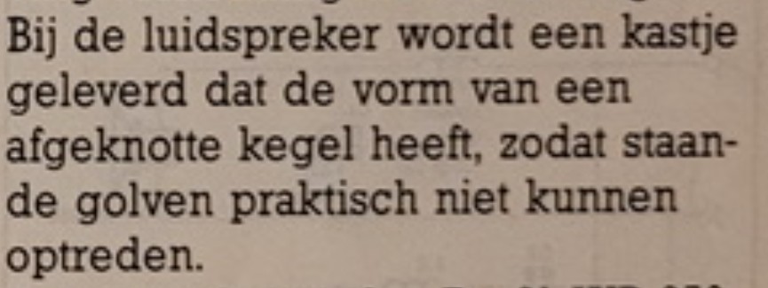

Midrange heeft een eigen ruimte.
Laatst gewijzigd door beijert op zo 05 feb 2023, 21:00, 1 keer totaal gewijzigd.
Berichten: 11058
Re: Vifa Gamma ontwerp
beijert schreef: zo 05 feb 2023, 20:43
afgeknotte kegel
Klinkt als een bloempot.
