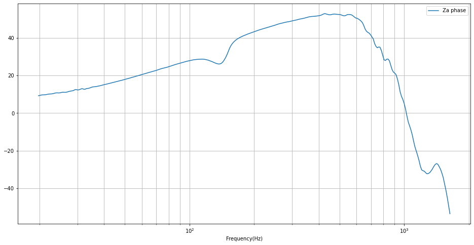

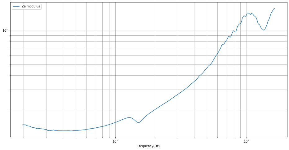

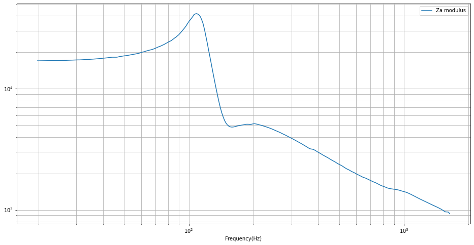

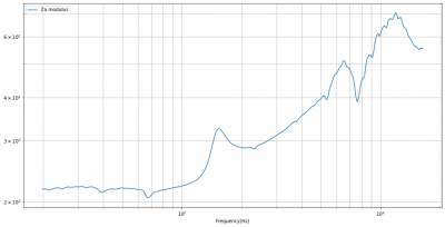

Net even aan het handpurschuim (Zwaluw PU, 70% open cellen) gemeten. Ik moet zeggen: ik ga de goede kant op! Hoewel de stromingsweerstand nog steeds een factor 10 te hoog is, lijkt er nu warempel sprake te zijn van een beetje lek, het is geen volledige afsluiting meer:
De zwaai tussen 100 Hz en 200Hz is waarschijnlijk doordat ik de T/S parameters van het speakertje in de impedantiemeter bij het gebruikte uitstuurniveau niet helemaal goed heb ingeschat.
Daarna heb ik nog aan een Blokker vlekkensponsje gemeten. Met de roze kant (de kant met de meeste stromingsweerstand) tegen de meter aan krijg ik dit:
Ook hier is sprake van stromingsweerstand, maar dan wel met een factor 10 te laag.
De metingen beginnen een gevoel te geven voor hoe het materiaal moet aanvoelen/horen om in aanmerking te komen. Wordt dus vervolgd!

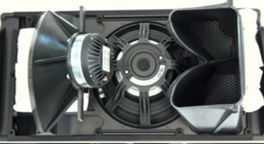

Wat zou hier gebeuren? Ik zie een geinige dempingsconstructie met in het midden een absorberend schuimpje. Waarschijnlijk een kwart golflengte resonator om de eerste resonantiemodus te onderdrukken. Maar dat lijkt me niet het hele verhaal.
Polk Audio Reserve R100
edit: lots of show and no go dus. https://www.diyaudio.com/community/thre ... st-6885913

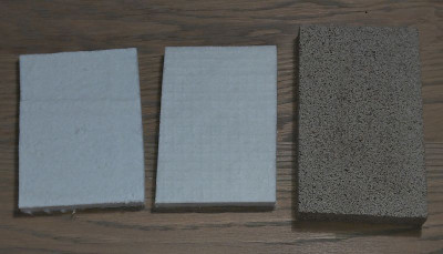

Een paar dagen geleden ben ik even bij de firma Bluedec geweest, en daar werd ik enthousiast ontvangen. De eigenaar staat open voor alternatieve toepassingen van zijn materiaal, dus hij gaf me wat monstertjes van hun aerogel isolatiemateriaal mee:
De linker twee zijn de "standaard" 10 mm dikke isolatieplaten, de meest linkse met een hechtlaagje en de middelste met enkelzijdig aangebracht glasvlies. De eerste metingen eraan wezen uit dat het materiaal over het hele oppervlak gefixeerd moet worden, omdat het anders meetrilt en de veerterm in de impedantie de overhand krijgt. Aan het rechter materiaal (een soort schuimbetonachtig materiaal) kon ik wel een meting verrichten. Zie hieronder de resultaten:
Het materiaal gedraagt zich als een luchtmassa, maar ook met een aanzienlijke dempingsterm. Het is heel rigide, maar toch lijkt de demping vergelijkbaar met die van schuim. Voor mijn toepassing is het te open, maar als alternatief dempingsmateriaal in een kast of transmissielijn is het wellicht de moeite waard om eens wat beter naar te kijken. Ik heb beloofd dit monster binnenkort terug te geven, dus ik kan de man nog eens uithoren over wat het precies is.
De andere twee monsters mag ik houden, maar die moet ik eerst goed fixeren voordat ik een representatieve meting krijg. Het spul voelt totaal anders aan dan ik had verwacht, het is nauwelijks te buigen en in de dikte is het maar minimaal samen te drukken. En het is natuurlijk erg licht. Beide monsters zijn ietwat poreus, je kan er wat lucht doorheen blazen. Ik ben zeer benieuwd!

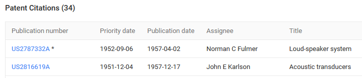

Hier is het patent: https://patents.google.com/patent/US9635454B2 Waarom moet ik ineens aan de naam Karlson denken?
Edit: Bingo!
Tweede referentie is van de heer Karlson zelf.

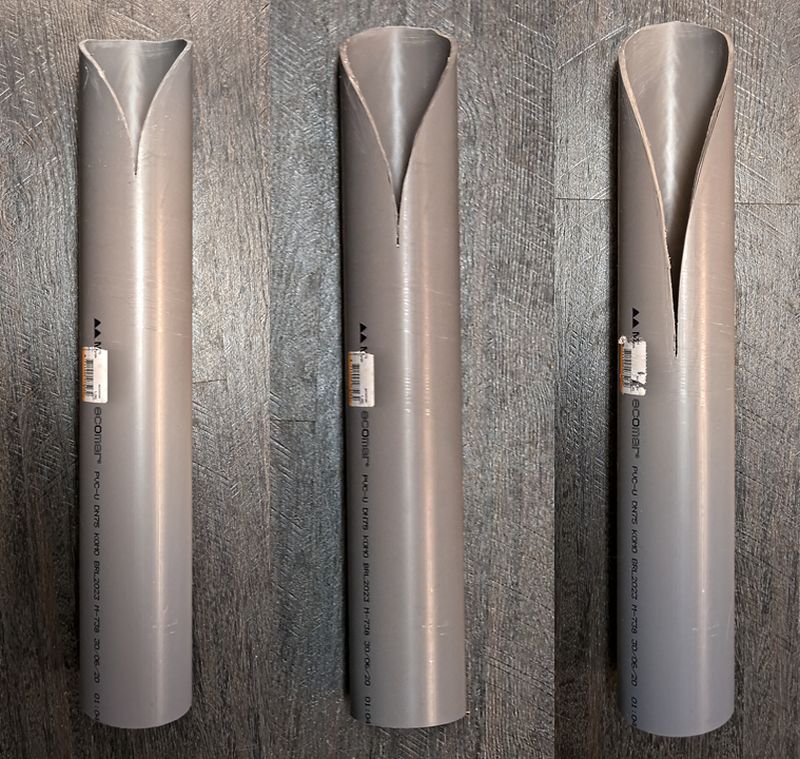

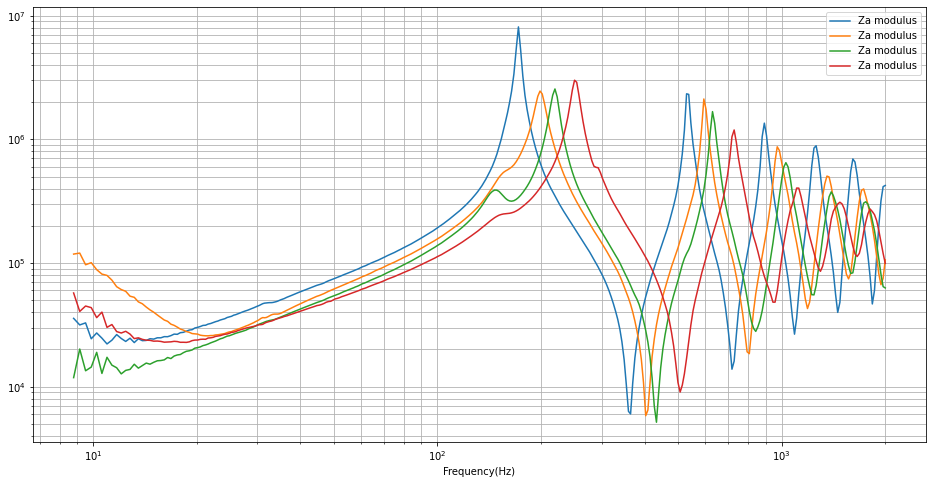

Verdere metingen aan het Aerogel materiaal waren een beetje teleurstellend. Hoewel het materiaal zeker dissipeert is het (alweer) te dicht om mijn doelwaarde voor de stromingsweerstand te bereiken. Je kan er wel laagjes af pellen, maar dan wordt het materiaal zo stoffig dat het onbruikbaar wordt. Ik stop met het proberen van andere materialen, want deze zoektocht wordt me te langdradig. Misschien dat ik toevallig nog wat tegenkom, maar ik laat er mijn speaker niet meer op wachten.
Ik heb nog wat gekeken naar de oplossing van Nexo die René onder de aandacht bracht. Ik heb de PVC buis van 45 cm die ik al eerder had gemeten uitgezaagd tot Karlson tube met een diepte van 1/4, 1/3 en 1/2 van de lengte (dus 115, 150 en 225 mm). Dat ziet er dan zo uit:
De gemeten akoestische impedantie wordt dan:
blauw: recht afgezaagd op 45 cm
geel: K-tube 115 mm (l/4)
groen: K-tube 150 mm (l/3)
rood: K-tube 225 mm (l/2)
De effectieve lengte bij de diepst (tot halverwege) ingesneden buis bedraagt ongeveer 2/3 van de niet ingesneden buis, maar de resonanties worden allemaal (!) enkele dB de kop in gedrukt. Dit werkt dus! Minder insnijden dan de helft is m.i. niet de moeite waard, maar die Karlson was dus zo gek nog niet!
