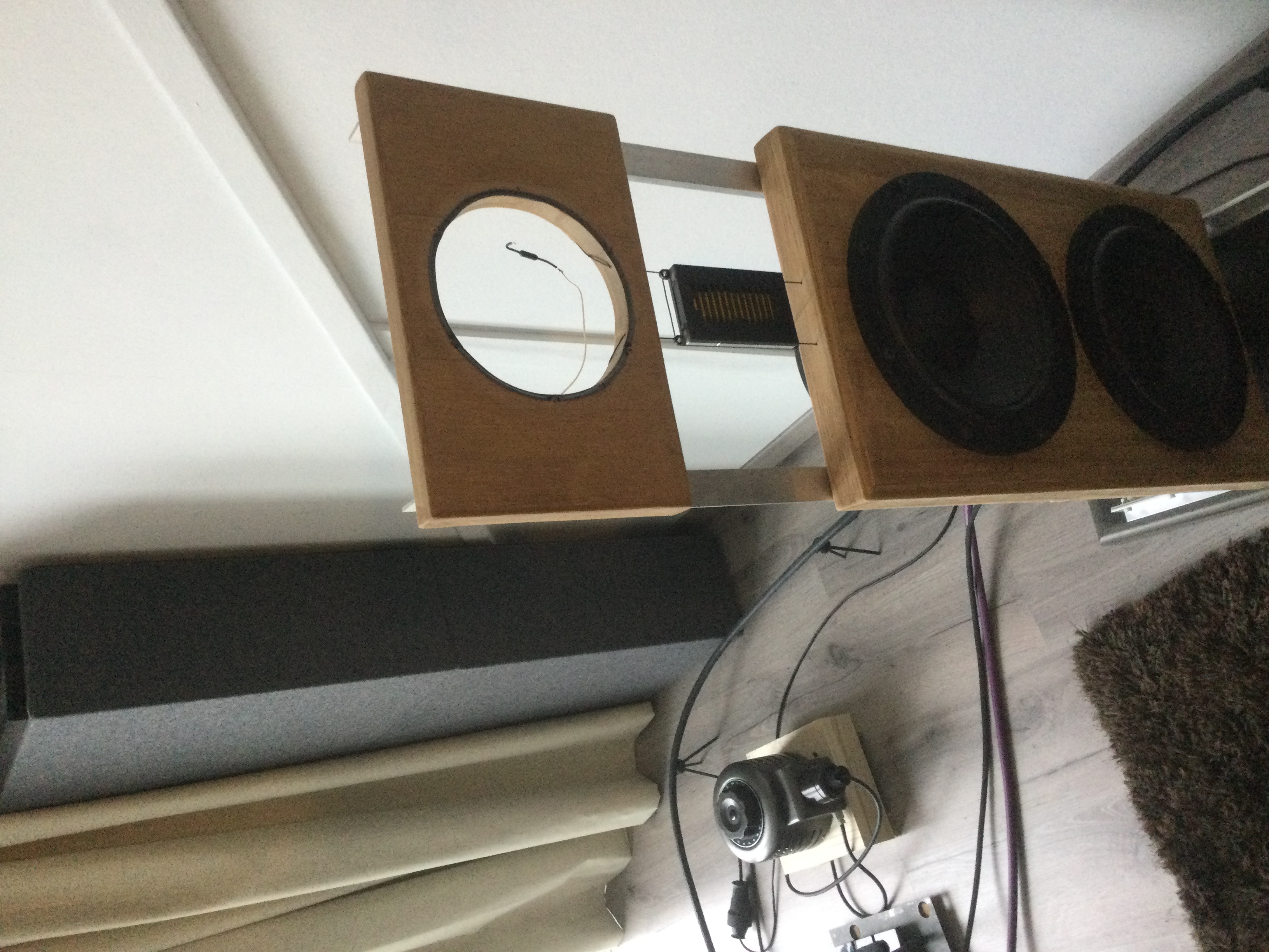

Dat genieten is ineens flink minder nu, geluid trok erg naar links, de rechter AT mid blijkt compleet dood, losgehaald met batterij erop, nada. Heel gek, spul heeft niet hard gestaan, geen ploppen etc.

Draad los? 8-[
Berichten: 14141
Ergens intern wellicht, aan de buitenkant is er niks te zien.
Berichten: 36749
Als ik de foto zo bekijk heb je visite gehad...
Berichten: 14141
Haha, ff eruit gehaald om in goed licht te kijken, maar alles ziet er normaal uit, geen gekke corrosie of iets dergelijks. Gevalletje pech.

Doorgemeten?
Berichten: 36749
Ik heb het eens met Focal mids gehad en daar was het toen de litzedraad naar de conus die geen contact meer maakte bij de aansluiting met de spreekspoel. Heb ik toen wel kunnen repareren.
