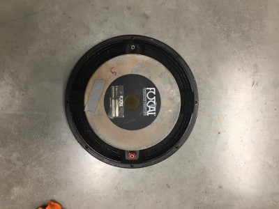

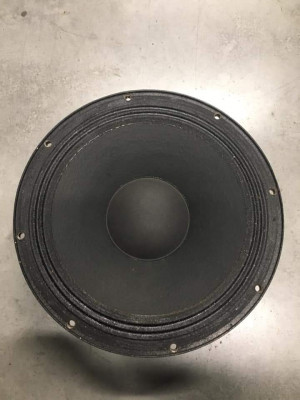

Ik heb hier nog 2 Focal 15" woofers liggen, zijn deze het waard om een subwoofer project van te maken?
Heeft iemand een idee kwa parameters? En in wat box deze moeten komen, hoeveel ltr. Gesloten of gepoort?

Weinig over te vinden.....
Zijn er nog plaatjes van het chassis?

Re: Focal 15" woofers.... Sub waardig project?
Lijken inderdaad geen geschikte subwoofers, de ophanging staat geen lange slag toe.
De kwaliteit van deze woofer is in orde, stevige korf, dikke magneet, intacte ophanging. De vraag is echter of de Thiele Small parameters geschikt zijn voor subwoofer toepassing, qua uiterlijke kenmerken lijkt dat niet echt zo. Denk dat deze leuk zijn in een Klipsch corner hoorn bijvoorbeeld.

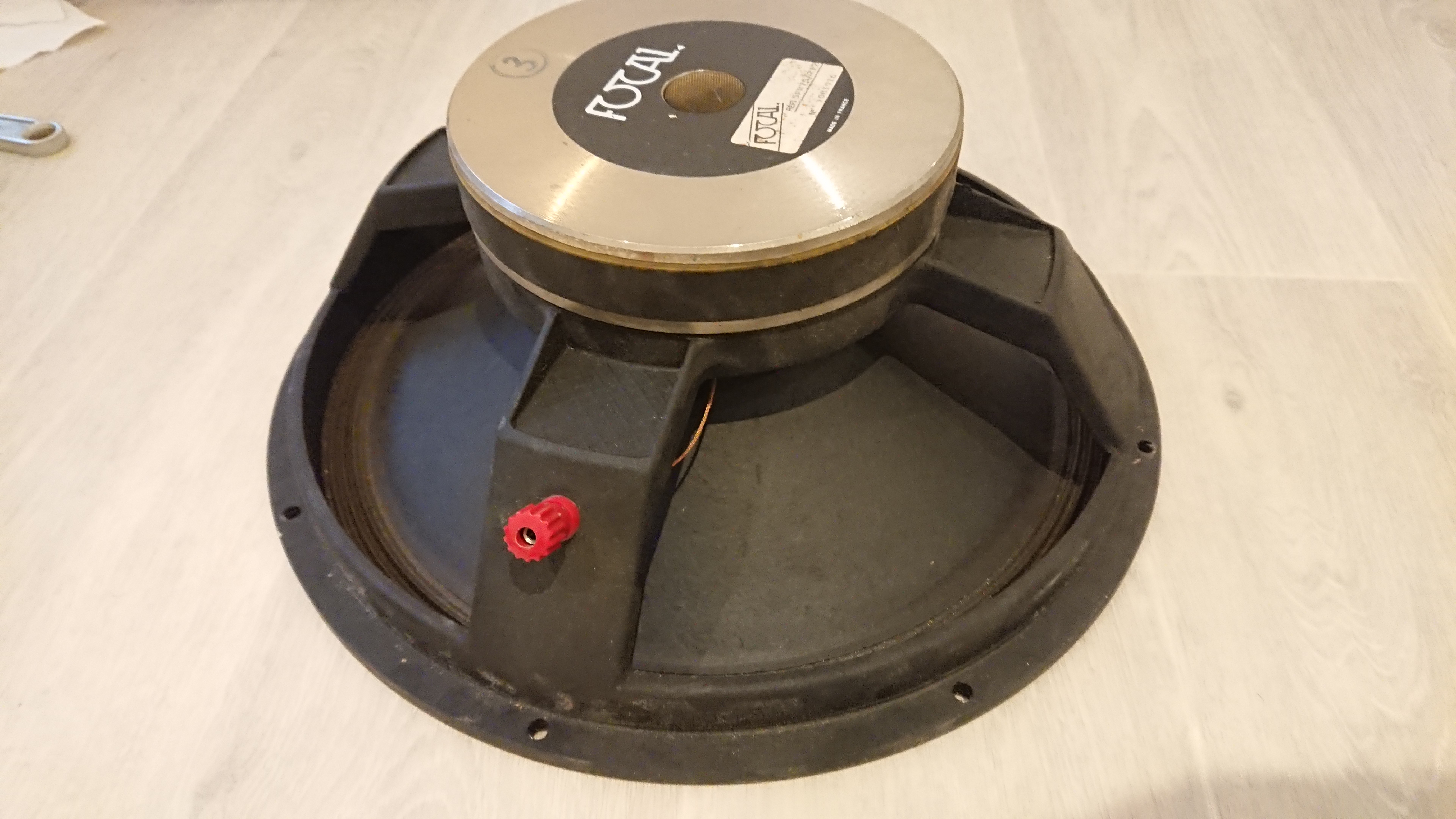

Als het al een ouder ding is zal die x-max niet overhouden. Ook de rolrand lijkt me geen indicatie van een woofer met lange slag. Daarom een hoorn, misschien basreflex. BD was ook van de toeters.
Uit de parameters zou je misschien op kunnen maken of de spreekspoel relatief kort (lage Q, hoog rendement) of lang (hoge Q, lager rendement) is.
Dat zijn geen woofers die als subwoofer in te zetten zijn, of je zult flink moeten gaan corrigeren en dan loop je waarschijnlijk vlot tegen de mechanische beperkingen van de woofers aan (letterlijk en figuurlijk).

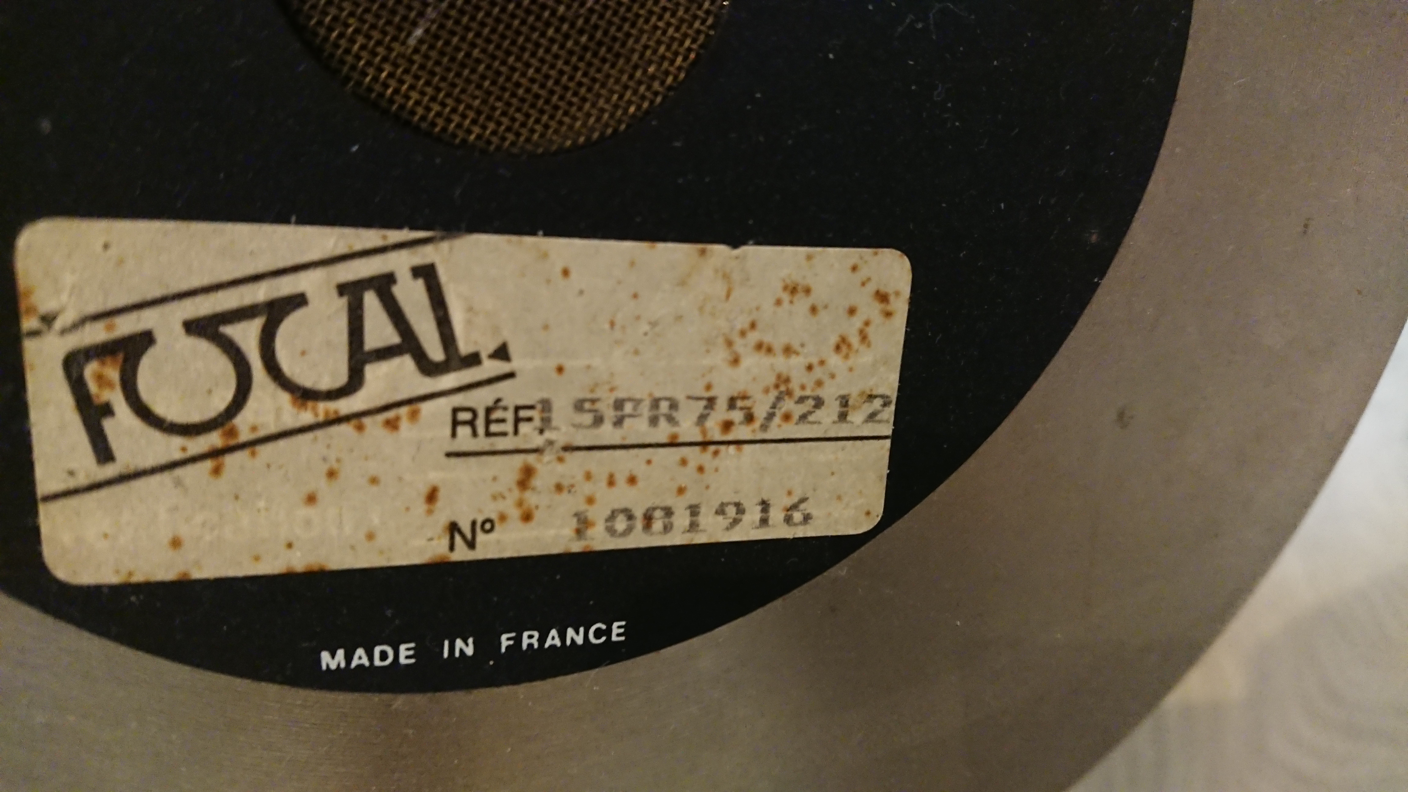

OK, en zouden deze parameters dan in de buurt kunnen komen?
https://www.petoindominique.fr/php/mysq ... hp?hp=1830

motoindo
Berichten: 902
Bericht door motoindo »
4 mm xmax, echte midbass dus.
Berichten: 11061
Fs/Qts 137,5 = hoorntoeter in een W-bin oid.
Met 99,7 dB rendement prima om een zaal met feestvierders te vullen.
Niet te veel sub laag te verwachten maar rond de 100 Hz genoeg om je hartritme te verstoren.
Mooie vondst. Het exacte type staat er ook:
https://www.petoindominique.fr/php/mysq ... 15PR75-212
