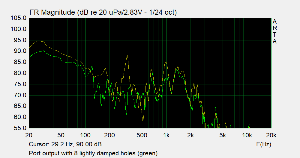

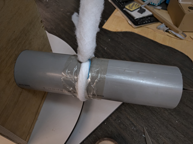

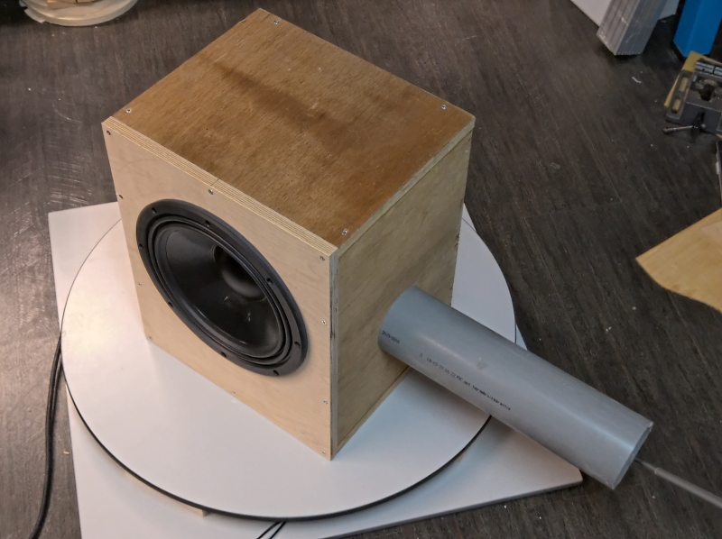

Bij het ontwerpen van mijn laatste luidspreker, Kyra, kwam ik uit op een poortlengte van zo'n 50 cm. Zo'n poort geeft, behalve de gewenste resonantie van de box bij de boxfrequentie, ook nog allerlei andere resonanties die ontstaan doordat de lucht in de pijp zelf gaat resoneren. Dit plaatje geeft de modi weer die optreden: (bron)

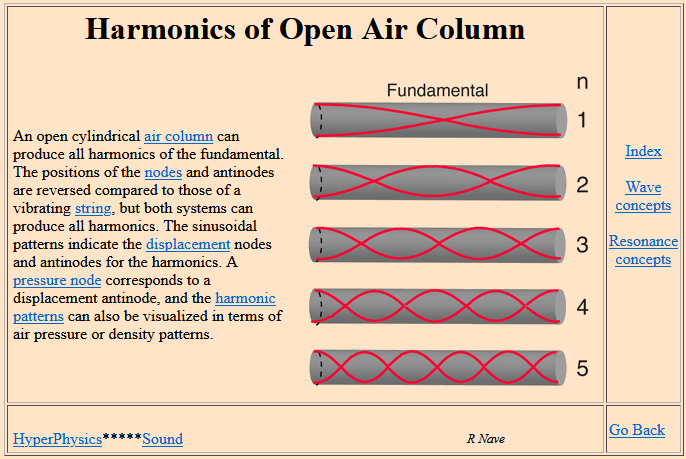

N=1 komt overeen met een halve golflengte die in de pijp valt, bij een pijp van 50 cm bedraagt de grondtoon zo'n 340 Hz. In de praktijk is die wat lager, omdat de pijp akoestisch een beetje langer is dan fysiek. Om te kijken hoe sterk dit fenomeen in de praktijk is heb ik mijn Fuglybox (tm) een mooi gat in de zijkant gegeven waar een stuk rioolpijp van 110 mm precies strak in past. Ik had nog een restje pijp liggen van 45 cm, en samen met een boxvolume van 46 liter levert dat een afstemfrequentie op van rond 30 Hz. De box is niet optimaal afgestemd voor de gebruikte woofer (Sica 12 SR 3 PL), maar werkt perfect om de resonanties te illustreren. De box is nu nog mooier geworden:

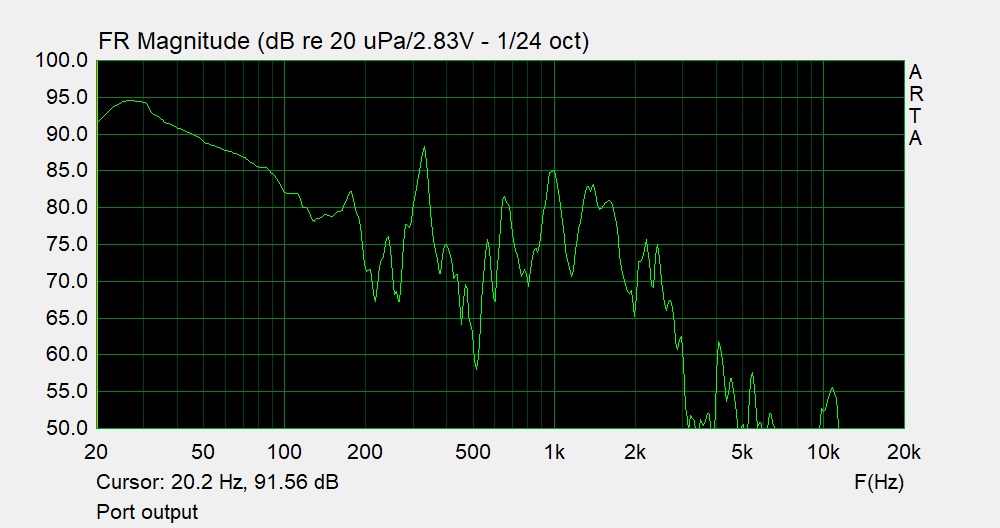

Als ik met de microfoon direct bij het open einde van de pijp meet, zou je voor frequenties boven de boxfrequentie een dalende geluidsdruk bij stijgende frequentie verwachten, want de box is immers een laagdoorlaatfilter. Maar door bovengenoemde resonanties is dat niet bepaald het geval. Dit is wat ik meet:
Er gebeurt van alles boven 100 Hz, maar de eerste resonantie bij 329 Hz is ernstig, en slingert op tot -6dB t.o.v. de gewenste piek bij 30 Hz. Dit is niet acceptabel en zal, zeker bij een poort in de voorkant van de speaker, goed te horen zijn. De verdere resonanties bij 654 Hz en bij 1005 Hz zijn ook duidelijk te herkennen. Kijken we naar het bovenste plaatje, dan zien we dat de oneven modi (n=1, 3, 5,...) allemaal een drukmaximum hebben precies in het midden van de pijp, waar de snelheid juist minimaal is. Met wat goed gemikte gaatjes kan ik ervoor zorgen dat dat drukmaximum niet meer optreedt. Voor een eerste test heb ik 8 gaatjes van 14 mm rond de omtrek geboord van de pijp, precies halverwege de lengte van de pijp. Zo ziet dat er uit:

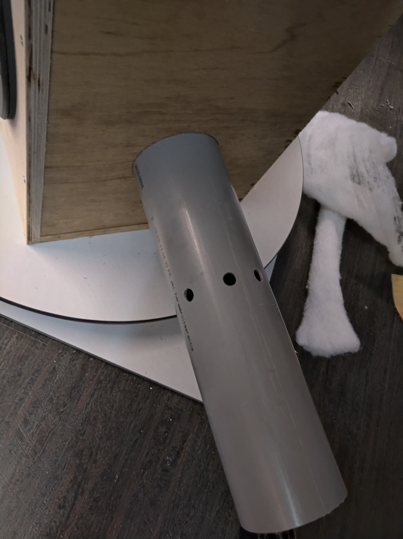

Als mijn theorie klopt, dan zouden de resonanties met een drukmaximum in het midden van de pijp onderdrukt moeten worden. Op zijn minst dus die bij 329 Hz, en ook die bij 1005 Hz zou verzwakt moeten zijn.
De theorie klopt, maar ook de gewenste resonantie is met zo'n 8 dB gedempt, dus een succes wil ik dit niet noemen. Kennelijk lekt er ook bij 30 Hz aardig wat lucht door de gaten en dat viel ook wel te verwachten. Maar daar is wellicht wat aan te doen. Als ik losjes wat polyesterwol om de gaatjes heen sla krijg ik van de gewenste resonantie zo'n 3 dB terug, terwijl de ongewenste resonantie nog steeds netjes onderdrukt blijft:

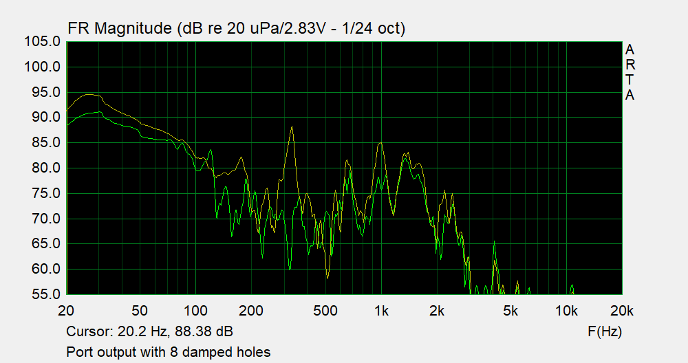

Dus door de stromingsweerstand van de gaatjes op te voeren, ga ik de goede kant op! Voor de volgende stap heb ik het polyesterwol tot een strakke streng opgedraaid en om de pijp gespannen, zodanig dat de gaten precies worden afgedekt. Zo ziet dat er uit:

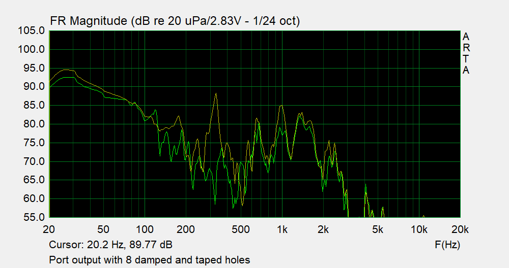

En dit is de respons aan het eind van de pijp:
Weer een dB erbij voor de gewenste resonantie, terwijl de onderdrukking van 329 Hz er niet onder lijdt. Het wordt steeds beter! Helaas dekte mijn opgerolde streng de gaten in de pijpwand niet volledig af, maar met wat plakband was dat makkelijk opgelost. De streng heb ik zo strak gespannen als ik dacht dat het wol zou houden, en vastgezet met een tie-rip.
En dan nu de respons:
Weer een stukje beter, ik ben nu nog maar zo'n 2 dB kwijt (waar ik begon met een verlies van 8 dB) van de boxresonantie, en ik denk dat ik er nog wel wat verbetering te halen is als ik de stromingsweerstand van het dempingsmateriaal nog wat verder verhoog. Maar er is nog een resonantie bij 654 Hz, en die is vooralsnog de dans ontsprongen. Dus ik heb een tweede ring gaten geboord, op een kwart van de lengte van de pijp:

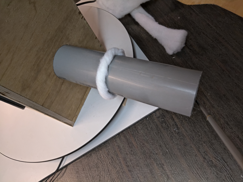

Die gaten heb ik vervolgens ook omwikkeld met demping, maar dat gaf niet het resultaat waarop ik hoopte:
. De 654 Hz resonantie is wel wat opgeschoven maar niet onderdrukt, en ik ben ook weer wat output kwijt geraakt. Verder onderzoek vereist dus.
Conclusie(voorlopig)
Het is vrij eenvoudig om de eerste en derde resonantie van de reflexpijp te onderdrukken door een goed gekozen demping halverwege de pijp. De prijs die je ervoor betaalt is een iets gereduceerde Q van de boxresonantie, maar dat is voor een tweeweg een prijs die ik graag betaal om de respons schoner te maken. Waarschijnlijk is er nog meer verbetering haalbaar.

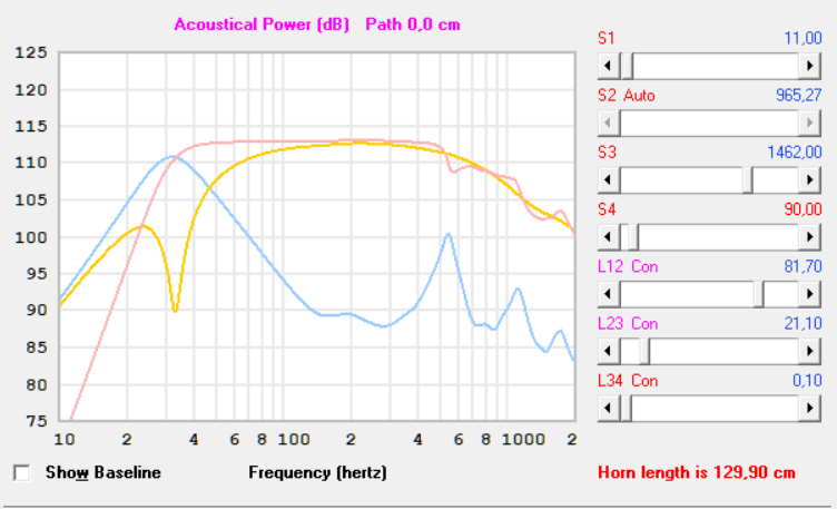

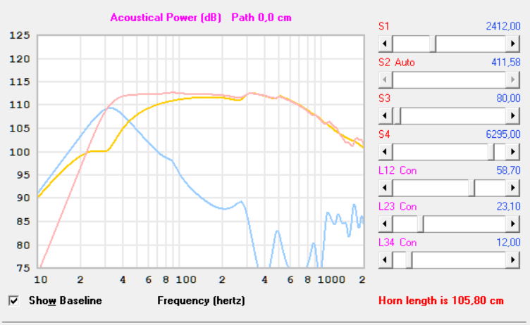

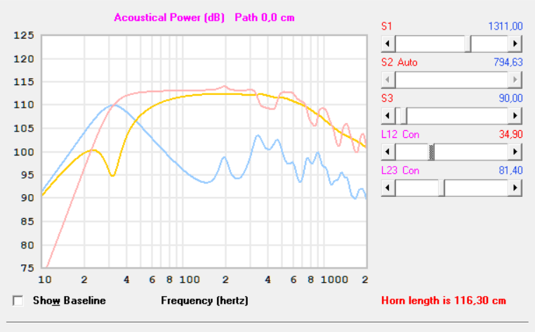

Even een eerste probeersel in Hornresp.
Tegenwoordig kun je ook mooi de bijdrage van de lijn of de poort weergeven.
Helaas kun je maar zoveel segmenten toevoegen, hoewel daar geloof ik ook een oplossing voor is?
Moet wee reven in de handleiding duiken, de laatste jaren is er zoveel toegevoegd.
We zien in elk geval duidelijk de poort resonantie van een ML-TL. Welk natuurlijk heel erg op een normale BR lijkt.
Helaas was het niet mogelijk om daar nog andere elementen toe te voegen, dus dan ook maar een QW-TL
En als laatste een met een geoptimaliseerde poort die als een akoestische LP werkt.
Wat het lastig maakt is dat het een hoop getweak is.
Met wat meer tijd kun je hier een beter resultaat uit halen natuurlijk.
In het laatste geval kun je bijvoorbeeld zien dat de lijn/poort niet zo heel veel meer doet.
In de praktijk zul je ook moeten testen hoe goed dit werkt met hogere SPL's, geen van dit soort programma's simuleert dat soort gedrag namelijk.
Je kunt ook het beste ook even de elektrische impedantie meten, die geeft namelijk veel beter de verliezen en dingen als Q-factor weer, alsmede de tuning frequentie!!

@timpert
Dit doet me direct wel even aan iets denken.
Het gebruiken van 100-110mm poorten (ik weet even niet de wanddikte, dus ik ga maar uit van 100mm), is wel dubbel zo problematisch.
Zoals hierboven, met 100mm, zit er alsnog een resonantie op 1700Hz. (doorsnee van de buis)
Dat zou misschien NET boven je crossover punt liggen, maar niet heel erg veel.
Zeker als je enkel een soort van akoestisch notch filter gaat maken, kun je daar enkel de fundamentele frequentie in de lengte-richting mee aanpakken.
Het is dan denk ik makkelijker om twee buizen met een binnendiameter van ongeveer 7cm te nemen. diameter = 10 / sqrt(2)
Hierdoor neemt wel de flow resistance iets toe, maar schuift de resonantie op naar ongeveer 2400Hz.
Bij een 4e orde filter op laten we zeggen 1400Hz, ligt dat op ongeveer -19dB
