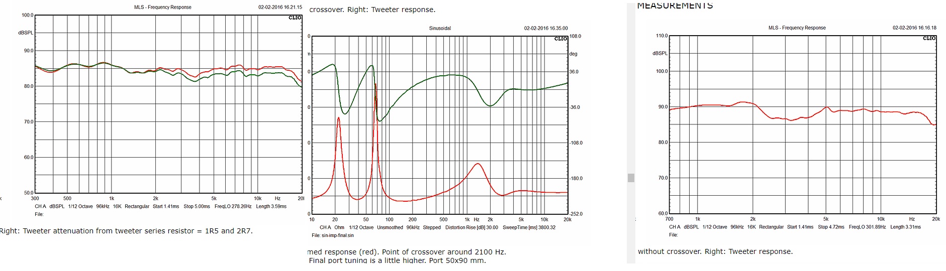

Als het luidspreker minder dan 90db haalt, bv 87db, dan denk ik wel dat deze tweeter nog net lukt.
Nu heb ik nog eens de SB61NAC van Troels bestudeert die ook de SB26ADC tweeter gebruikt en denk dat hij toch wel wat optimistish is met de grafiekjes.
http://www.troelsgravesen.dk/SBAcoustics-61-NAC.htm
Hij laat ook wel zien dat de SB26ADC 88db meet (boven de 5k, daaronder heeft hij blijkbaar wat verlies door de baffle-step die ik niet heb)
Maar als impedantie haalt hij 6ohm boven 10KHz. Dat strookt niet met het frequentie verloop dat hij laat zien van de volledige luidspreker.
Hij geeft zelf aan om de weerstand voor de tweeter een waarde van 1K5 tot 2K7 te geven. Nu om 6ohm te halen moet je wel de 2K7 gebruiken anders kom je er niet. De grafiekjes van de luidspreker zijn telkens met de 1K5 weerstand weergegeven.
Waarscchijnlijk oogt het zo beter....een vlak frequentie-verloop en hogere impedantie....

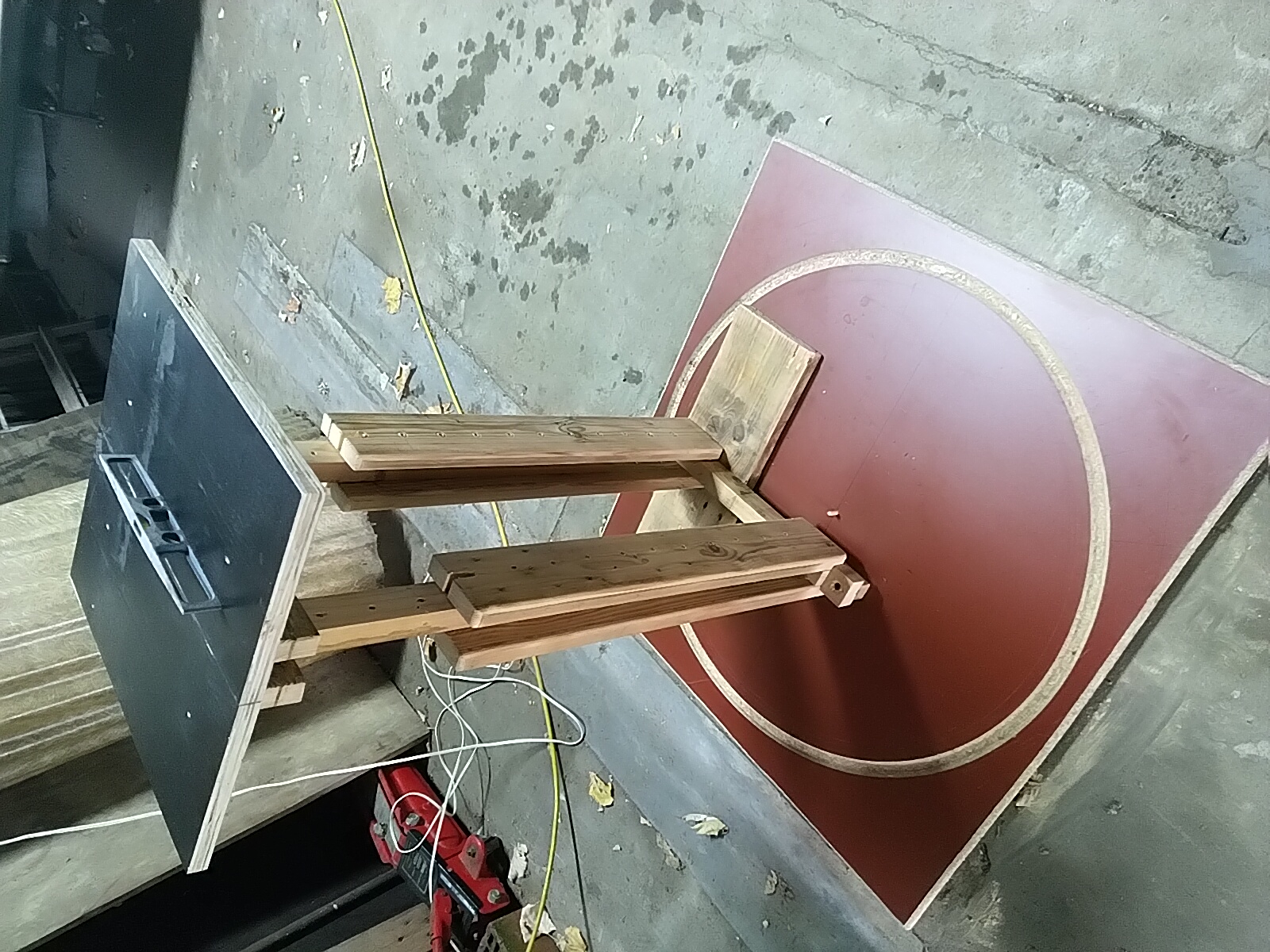

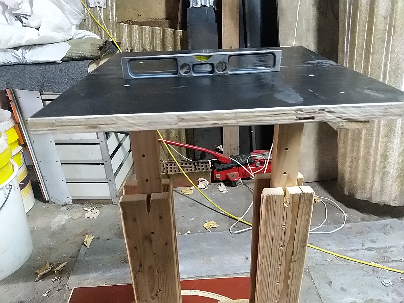

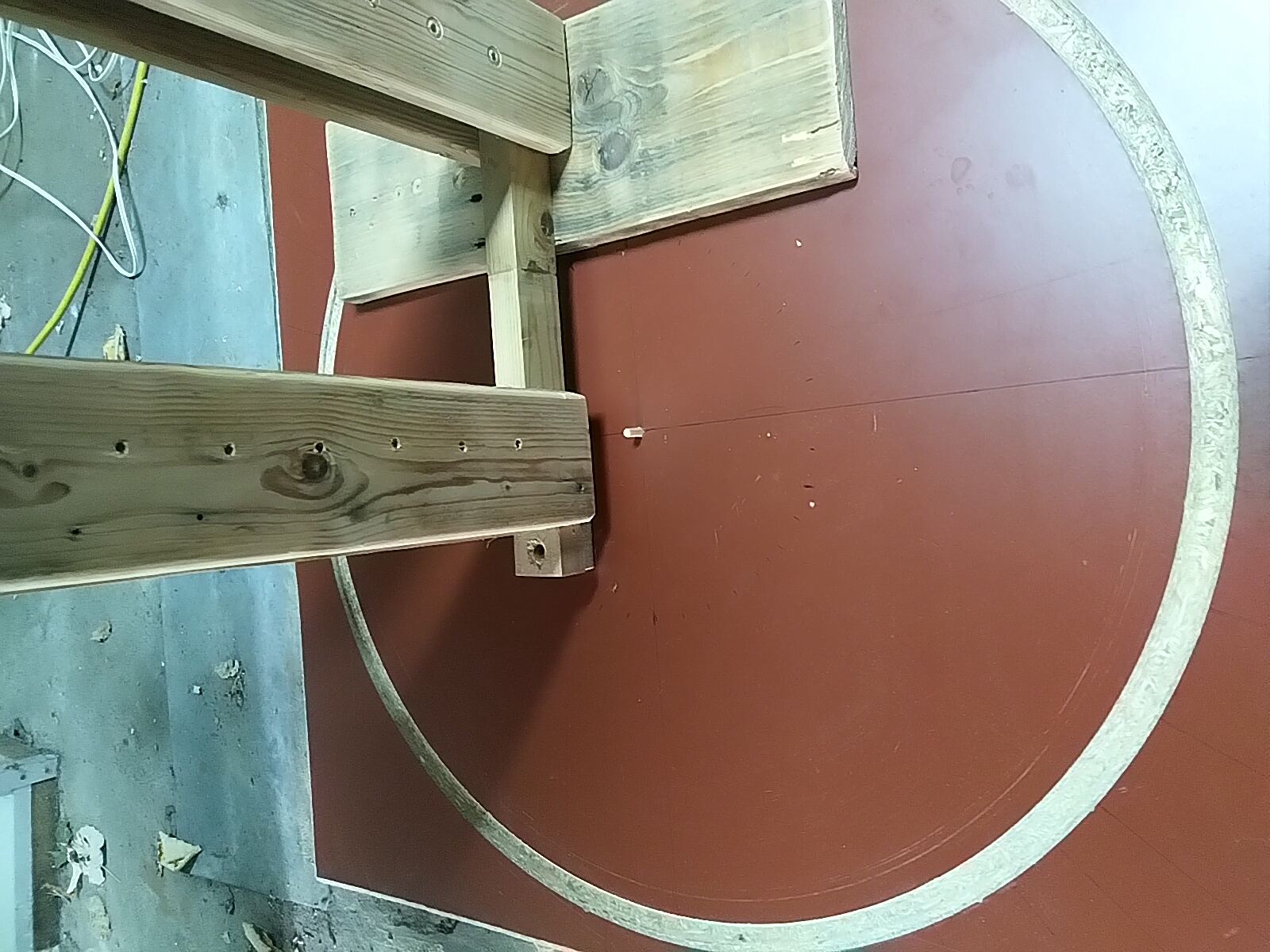

Enkele foto's van mijn meettafel.
Gemaakt van wat pallethout.
Bedoeling was om met een "balletje de tafel te kunnen draaien in het ronde spoor op de grondplaat. Dit werkte niet met de gummie balletjes die ik had. Met stalen balletjes zou dit geen probleem zijn. Dus geen balletjes gebruikt.
Nu is de grondplaat een osb met laminaat. De onderkant van de tafel heb ik ingesmeerd met wax en tafel draait zonder moeite zelfs met 35 kg luidspreker erop.
Tafel kan in hoogte versteld worden.
Voorkant van de tafel lijnt perfect met het draaipunt.

mooie oplossing!
Je zou de deuvel/dowel nog iets langer kunnen maken misschien?
Hoewel dit denk ik ook wel goed vast blijft.

OWC schreef: za 17 sep 2022, 10:47
mooie oplossing!
Ja draait heel soepel. Na het waxen kan je de tafel ronddraaien met 1 vinger.
Met de deuvel/dowel geen probleem. Zit vast in de tafelvoet en los in de vloerplaat. Aan zijde vloerplaat had ik hem lichtjes opgeschuurd zodat de karteling die erop zat half weg is.
Tevreden over... het meten gaat veel beter zo.
Op de vloerplaat het is markeringen per 10 graden aangebracht en op de voet een markering om te centreren.
Enkel in vituixcad blijkt de multi-meting niet te werken. Ik moet steeds de meting manueel starten. De naam van de meting automatisch aanpassen per 10 graden werkt wel.

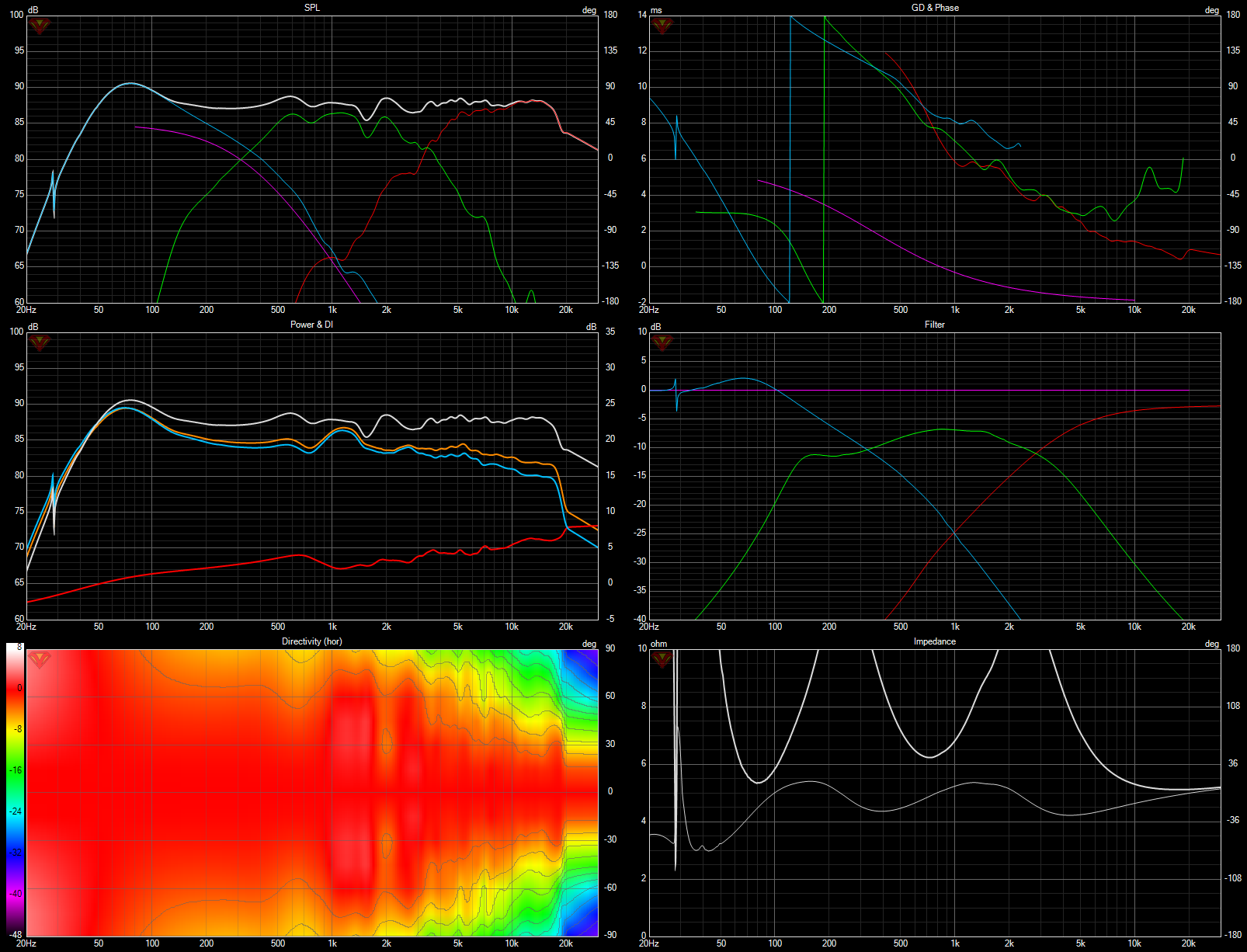

In de testkast wat metingen uitgevoerd. In de mid-kast was ik vergeten isolatie aan te brengen. Mogelijks de oorzaak van het grillige gedrag. Nu was het enkel om na te gaan of ik deze driver combinatie kon gebruiken of niet.
Na even snel een filter gesimuleerd te hebben, kom ik tot de volgende conclusie.
Als ik een kleine bump toelaat van 2db onder de 100Hz, kom ik er mee weg.
Tweeter heeft dan een weerstand in serie van 1 a 1,5 ohm. Waarschijnlijk voldoende om hem hiermee af te regelen.
We zullen de tweeter dan maar behouden.

Berichten: 20398
Re: SB26ADC meet 88db ipv 90 volgens spec
Als dat hierboven meetresultaten zijn dan kun je alles onder de 200Hz weglaten, dat is binnen niet betrouwbaar te meten.

Is dat gedaan met de stichting methode?

OWC schreef: wo 21 sep 2022, 22:56
Met de "diffraction","encloser" en "merger" functie van VituixCAD de lage frequenties ingevuld aan de metingen.
Ik dacht dat ik ze samengevoegd had ergens rond de 450-500Hz.

bart Luyckx schreef: do 22 sep 2022, 20:08
Ah juist, dan klopt die opmerking over het feit dat het onder 200Hz niet betrouwbaar niet helemaal.
De lage frequenties komen dan uit de simulatie of nearfield meting?
Deze setup heeft wel royaal veel bas natuurlijk.

OWC schreef: do 22 sep 2022, 20:33
Ik weet niet goed hoe ik de bump van rond de 2db onder de 100Hz moet beoordelen.
