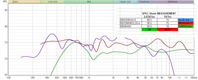

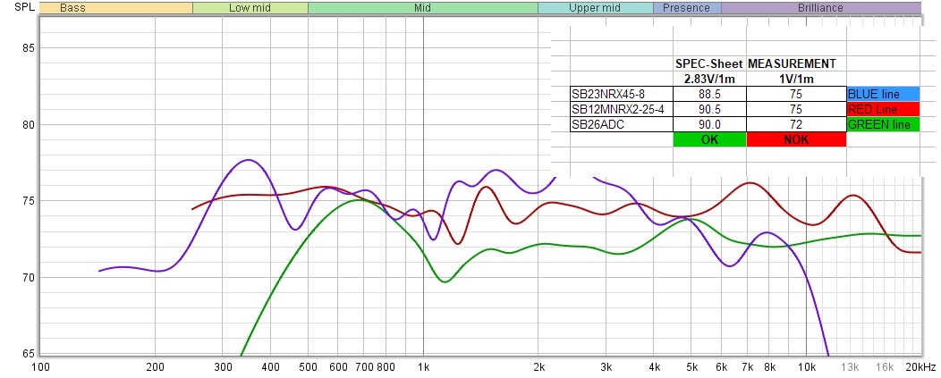

Volgens de spec sheet haalt de SB26ADC tweeter 90db.
In realiteit is dit 88db. Zelf ondervonden door eigen meting, maar ook gestaafd door de meting van hificompass
https://hificompass.com/en/speakers/mea ... adc-c000-4
Nu als je heel goed kijkt naar de spec-grafiek, zie je dat deze niet 90db is....maar dan moet je wel heel goed kijken met de schaal waarop het gepresenteerd wordt.
Nu kom ik in mijn ontwerp niet weg met een 88db tweeter.
Bedoeling is om een troels PMS te bouwen met SB23NRX (meet 90db), SB12MNRX (meet 90db) en SB26ADC (meet 88db)
http://www.troelsgravesen.dk/PMS.htm
Bij simulatie kan ik amper een weerstand voor de tweeter plaatsen. Afregelen van het tweeter-niveau is dan uit den boze.
Wat zijn mijn opties?
Totale systeemgevoeligheid naar beneden halen? Hoe?
Andere tweeter gebruiken die hogere SPL heeft (91-92db)
Andere .....

In plaats van naar lastig te lezen grafieken en schalen te turen, zou ik even de grafiek overtrekken in bijvoorbeeld VituixCAD met de SPLtrace optie (tip!!!).
Dan valt wat beter te bepalen wat er aan de hand is.
Ik zou dat denk ik ook met de andere speakers doen evt incl impedantie om heel globaal te kijken of het allemaal uitkomt.
Dit is overigens niet representatief voor het filter wat er moet komen ivm fase en nog wat andere dingen die niet gesimuleerd worden (oa diffractie enzo).
Zolang de gemeten impedantie van de tweeter overeenkomen met de datasheet, zullen ze wel ongeveer gelijke gevoeligheid moeten hebben.
Tenzij ze misschien een fout hebben gemaakt in de grafiek oid.
Doorgaans gebruik zet ik liever een iets kleinere tweeter in voor een 3-weg om zo de directivity wat "beter" te krijgen.
Maar dat is ook wel een kwestie van smaak. De voorgestelde Seas zou dan ook eerder mijn keuze zijn om die reden denk ik.
De gevoeligheid per 2.83V, van de woofer zou 88.5dB moeten zijn en van de mid 90.5dB.
Van de woofer blijft daar dus nog 88.5-6=82.5dB van over ivm met de bafflestep.
Qua tweeter moet dat sowieso wel goed komen, zelfs met 88dB voor de tweeter en 90dB voor de woofer, kom je dan nog uit op ongeveer 4dB verschil.
De mid is wel erg gevoel tov de tweeter, maar die kun je dempen middel een verzwakker/serie weerstand oid.

Zo te zien heeft hij ook een kleine tilt in de freq responsie, dus daar valt evt nog iets te halen.Ik wil troels PMS nabouwen met SB23NRX, SB12MNRX en SB26ADC (of SEAS 22TAF/G)
Troels heeft 3 seas drivers van 90db en haalt 90db speaker.![]()
Met deze 3 SB acousitics unit heb ik quasy dezelfde gevoeligheden als Troels, uitgezonderd de tweeter, die ik verwacht als 90db maar, maar 88db is. (troels Seas 27TFFC is 91db). Bij simulatie met de SB26ADC, kan ik amper een weerstand voor de tweeter plaatsen.
Mocht ik wegkomen met de SB26ADC dan zou ik hem wel willen bijhouden.
Kan ik het totale luidspreker gevoeligheid verlagen naar 87-88db?![]()

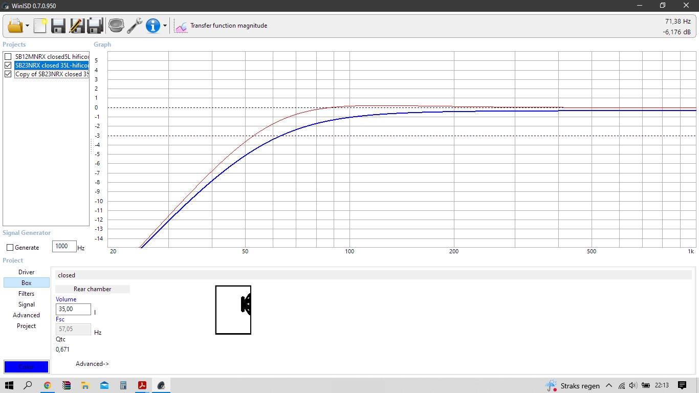

Stevig gedempte kast snoept nog 1 a 1,5db van de woofer onder de 100Hz.
Maar is dit gewenst?
Wat is de impact op de geluidservaring?
woofer wordt ingezet tot 300-400Hz..
Om bij 350Hz op -6db te zitten, zit je op 200Hz op -2,5db.
Ik denk dus niet dat fs van 53 naar 65 Hz gaat zoals in het grafiekje wordt aangegeven.
Is dit een alternatief om de totale gevoeligheid van de speaker naar omlaag te halen?

Hier even simulatie van de speaker van Troels (aangenomen dat je ook zoiets gaat maken)
Bij 40-50Hz gaat de output dus drastisch omlaag.
Volgens de simulatie is dat ongeveer 4-5dB.
De kast van Troels is wel gebogen, dit heeft als gevolg dat de kast effectief kleiner lijkt.
Passief het laag verzwakken is niet te doen, dat vreet vermogen.

Troels heeft een BR kast. Ik ga voor een gesloten kast. Ook eentje die iets kleiner is. Troels is 50cm breed mijn kast wordt 40cm breed en rond de 35L voor de woofer. Ik ga de kast ook afronden zodat hij wat slanker en smaller oogt. Hij spreekt ook over room-gain....Hij rekent daar waarschijnlijk op om het laag aan te dikken.OWC schreef: ↑wo 07 sep 2022, 22:47Met plaatjes werkt het iets beter.

Probleem is dat de SB26ADC maar 88db tweeter is en niet 90db zoals de spec-sheet vermeld.
Dit maakt dat de tweeter een lagere gevoeligheid heeft tov de mid en woofer die 90db meten.
Hierdoor kan ik Troels PMS niet nabouwen met de drivers die ik heb.

Zou jezelf eerst proberen het rond te krijgen met de SB26ADC of gelijk toch een andere tweeter nemen.
SB26ADC heeft als voordeel dat hij lager gecrossed kan worden en er leuk uitziet. Nadeel slechts 88db wat in combinatie met de andere drivers (elk 90db) wel kantje boortje wordt om hem in te zetten.
Seas 22TAF/G heeft +3 (91db) wat beter matched met de andere drivers. Ook minimaal 4,9 ohm ipv 3,2ohm van de SB26ADC.
Moet hoger gecrossed worden (+3KHz) maar kan wel met de 4"mid en heeft een lelijke mesh-grill.
