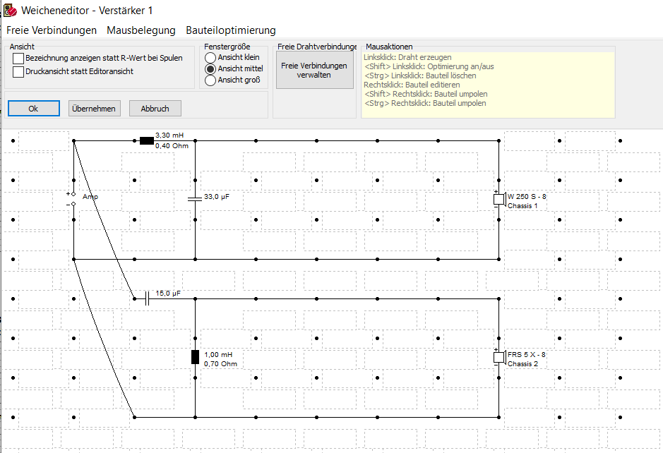

Zat voor het eerst in jaren weer een beetje te prutsen met een ideetje, WS250S & W130S & FRS5X. Het idee was om de W130S als filler-driver in te zetten. Na wat gepruts kwam het onderstaande er uit. Gewoon een 2-weg. Zou het werken?
CODE: Selecteer alles
+ -----||-22uF----+--------x
                 1.5mH       FRS5X-8 Ohm
- ----------------+--------x
+ ----**3.3mH**---+--------x
                 | | 22uF    W250S-8 Ohm
FRS5X in 1.5l
W250S in 60l BR 40Hz
X-over ~1000Hz

Zet het eens in Boxsim, dan weet je al meer.

Zoiets? Maarja, "rechte curves zeggen niet alles.

Hoe goed / realistisch is wat dat Boxsim simuleert? Heb er wat meer me zitten spelen en vindt het vooral "umstaendlich". Desalniettemin kom ik nu tot een curve die tussen de 85Hz - 10kHz met +/-1 dB schommelt rond de 88. Lijkt me niet onaardig, toch?
            0.86mH 0.6Ohm      FRS5X-8Ohm
        1.15Ohm   |        |
                 | |  33uF   W250S-8Ohm
FRS5X in 1.5l
X-over ~900Hz
Baffle 44 x 70 cm (lxh)
OWC

Voor het geld zou ik het niet doen.
Liever SB Acoustics, Peerless oid.
Boxsim simuleert een stuk realistischer dan theoretische filters.
Je zult namelijk toch echt tenminste een impedantie en frequentie responsie metingen moeten doen/hebben.

Heb nog wat aan het filter zitten prutsen. De RC over de spoel in voor de W250S als een geheugensteuntje om als variant naar te kijken mocht het tot bouwen komen. Een optie om nog eens naar te kijken is om de FRS steiler te filteren. Ik verwacht door minder laagbelasting de vervorming nog iets omlaag te brengen. Vergt weer meetwerk.
            0.68mH 0.5Ohm    FRS5X-8Ohm
   +--||-0.5uF--|R8.2|-+
+ -+-----**3.3mH**-----+------x
          1.0Ohm       |      |
                      | |33uF   W250S-8Ohm
- ---------------------+------x
FRS5X in 1.5l
X-over ~900Hz

Niks, behalve dat andere merken betere speakers produceren voor hetzelfde geld of zelfs goedkoper zijn.
Btw, theoretische filter waarden zeggen vrij weinig zonder de frequentie responsie te zien.

Curve van het laatste filteridee:

Is het overgangspunt te hoog dan bundelt de bas te veel.
Ik vrees dat dat hier van toepassing is met een 10" basluidspreker die tot 1 kHz doorloopt. Seed7, kan je het tabblad 'F-Gang Richtungen' eens laten zien in Boxsim?
Goed punt. Da's als te verwachten suboptimaal. De hogentoner zal goed op oorhoogte moeten staan.

Een FAST met de W250S en de FRS5X zou prima moeten werken, overnamepunt op ca. 1khz zou ook niet echt problematisch moeten zijn qua bundeling van de W250S. In Boxsim heb ik ook ff snel een simulatie gedaan en zie niet die dips die jouw simulatie vertoont onder "F-gang richtungen". Ik vermoed dat de filtering van de FRS5X in jouw filter niet optimaal is en er wat fasedraaing ontstaat, ook wordt de impedantie rond de 1.5khz flink omlaag getrokken.

arjank schreef: do 18 aug 2022, 10:25
[...] In Boxsim heb ik ook ff snel een simulatie gedaan[...]
Dat ziet er inderdaad nog en stuk beter uit.
