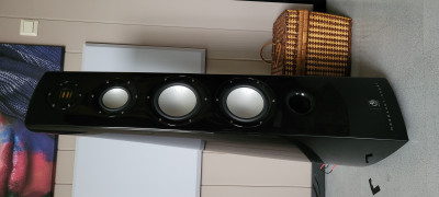

Net bij Daudio (Jeroen) vandaan en een one-box (highline serie) Daudio ASP met 500W NCore versterkers voor het laag van de C1's besteld :D
De bedoeling is dat het laag volledig actief gefilterd gaat worden (passieve laag filters in de C1's vervallen dus) inclusief Notch filters om hier per kanaal de room modes te onderdrukken met tevens ook nog een actief high-pass filter line-out voor het mid/hoog van de C1's waar dan weer voor een groot gedeelte de passieve high-pass filters voor het midden uit verwijderd gaan worden, oa de grote serie condensatoren, het mid/hoog blijft verder gewoon versterkt worden door de Purifi amp.
All in all denk ik een mooie oplossing om hier het laag echt goed (lees zo goed als mogelijk) te krijgen zonder het kwaliteit verlies van DSP oplossingen.

Gisteren mijn C1's afgeleverd bij Jeroen en ben erg benieuwd naar hoe deze upgrade uit gaat pakken.
In de tussentijd zal ik het met mijn Mordaunt Short P6 moeten doen wat ook zeker geen straf is.
