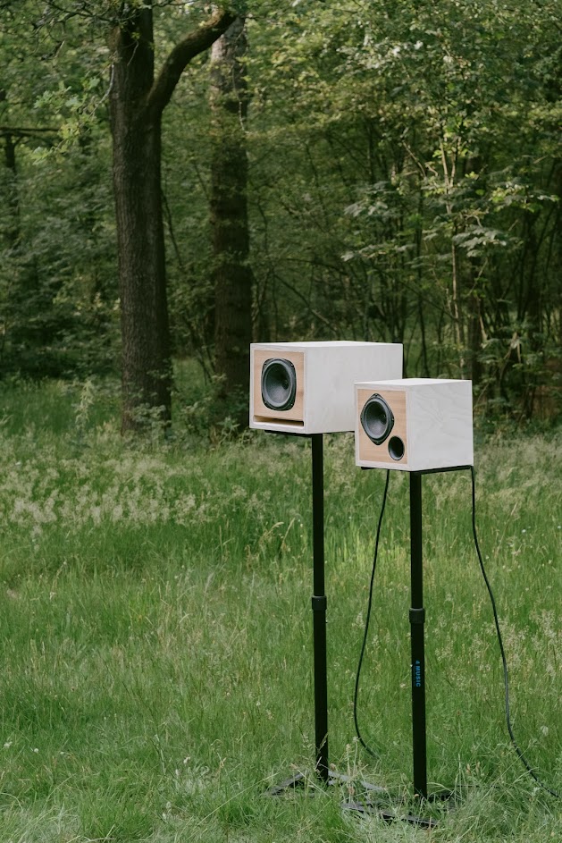

Na jaren aankijken heb ik mijn eerste stap gemaakt met het bouwen van luidsprekers.
Eerste project is direct een heftige geweest: zes modellen ontworpen voor een 17 kanaals kunst installatie (waarover later wellicht meer)
Leukste uitkomst hiervan waren enkele 5"en 6" coaxiaal speakers op basis van SB Acoustics. (Foto in bijlage)
Leuk en wel, was dit een project op een relatief krap budget en de wens ontstond om eens te kijken wat we voor elkaar kunnen krijgen met een wat ruimer budget.
Het plan:
Een set kleine actieve twee-weg studio monitors op basis van Volt BM228.8 woofers, aangestuurd door Hypex FA123 modules.
Hiervoor ben ik op zoek naar een passende tweeter, waar ik hoop dat jullie mij van wat extra inzicht kunnen voorzien.
De shortlist op het moment bestaat uit:
Scan-Speak D2905-990000
blieSMa T34A-4
Beide tweeters zijn vrij laag te crossen op ongeveer 1.6kHz, wat goed zou moeten aansluiten bij de Volt driver.
Zijn er andere tweeters die ik ook in overweging zou moeten nemen?
Ook meer algemeen advies of tips zijn zeer welkom!
