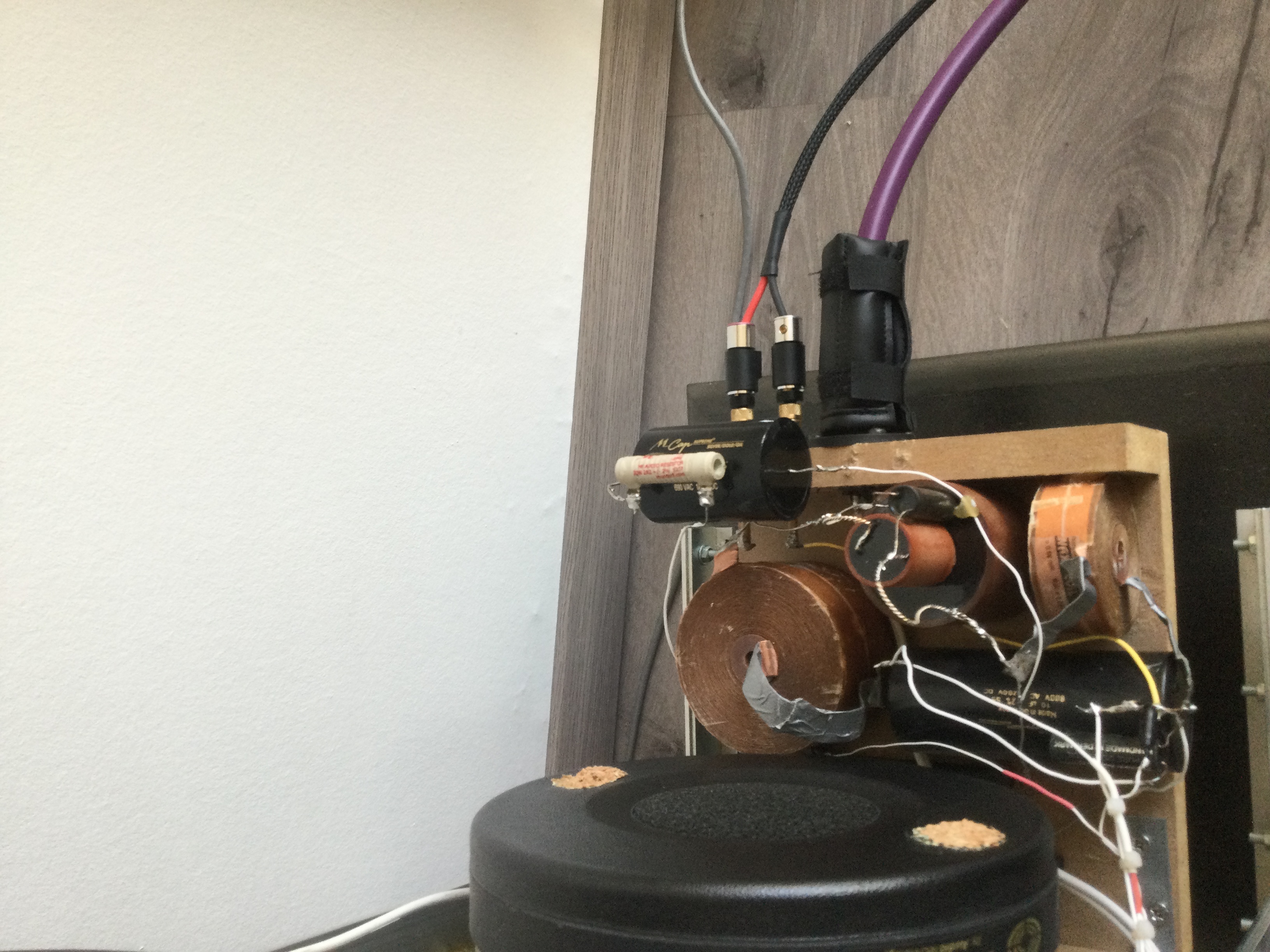

Een tijdje terug had ik een 4.7uF parallel gezet aan de serie cap van de AMT tweeter om het tophoog te liften. Met de speakers nu weer meer ingedraaid is het wat teveel tophoog. Daarom nu een 2.2 ohm weerstand in serie met de 4,7 uF gezet:

Walt schreef: za 11 jun 2022, 21:00
Dat is hartstikke veel :shock:
Wat was de waarde van de oorspronkelijke serie cap, waar je die 4u7 parallel aan zet?
Berichten: 14143
Oeps typefout, ik bedoelde parallel aan de serie weerstand van de AMT.
Berichten: 12412
Dan vind ik het nog veel. Wat is de waarde van die weerstand (en is de impedantie van je tweeter 4 of 8 ohm)?
Berichten: 14143
Die weerstands waarde kan ik helaas niet vrijgegeven, is ontwerp van Daudio.
Maar Jeroen heeft het gesimuleerd, geeft circa 2db extra bij 10khz, en dat is inderdaad best veel, vandaar nu de aanpassing.
Wel een makkelijke tweak als je wat meer tophoog uit je speaker wilt halen.
2db lijkt veel,maar hij valt onder een hoek behoorlijk af.
Ikheb ook een oplopend hoog,maar op de luisterplaats meet het kaarsrecht.
Berichten: 14143
Ik begreep van Jeroen dat het waarschijnlijk beter is om een 2.2uF te nemen ipv 4,7uF, misschien later nog eens aanpassen dus.
Berichten: 12412
Dat ligt meer in de lijn. Overigens is dat ding van jou toch geen officieel daudio ontwerp?
