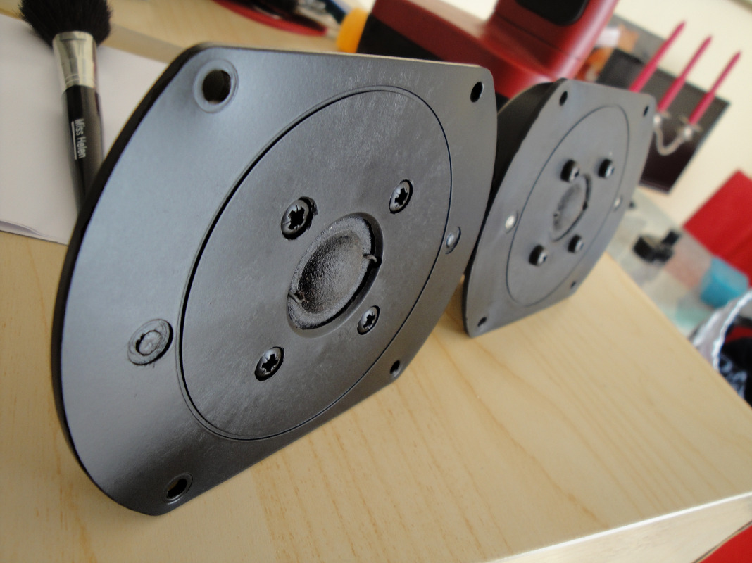

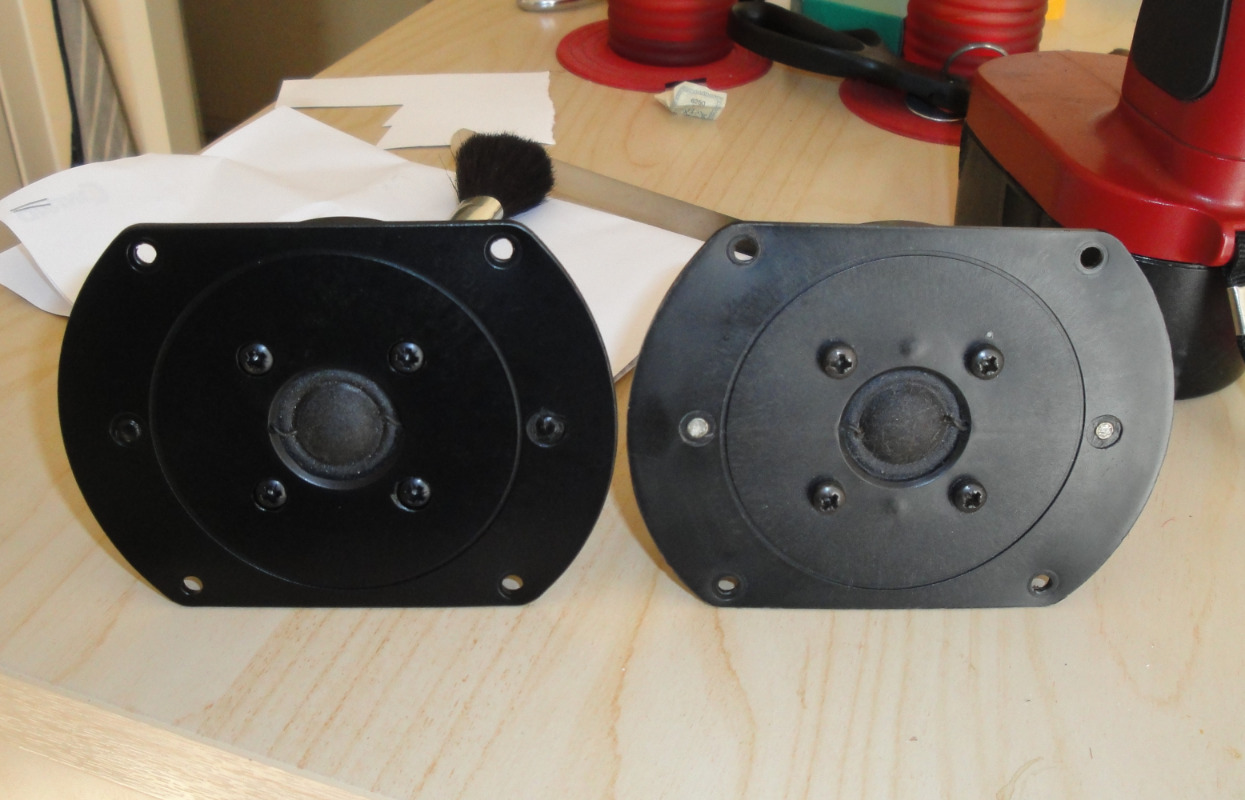

Nog wat mods:
Zwarte spuitbus en verzonken schroeven.
Beetje met de lichtval gesmokkeld, maar het verschil is duidelijk.

Eh.. tja, dat nieuwe zwart doet het wel weer minder leuk met het zwarte vilt, moet ik zeggen...
Toch even kijken voor een diepdonkergrijsje dan, of wellicht donkergrijs vilt.
Sja, je ken tegeswoordigs alle kanten op he...

...nou, dan ontdek je dat een tweeter magneet een ongelukkige luchtspleet heeft (excentrische pool-kern), en dan komt het op de lange baan...
Hij werkt overigens wel zonder klachten maar het magnetische veld is aan een kant sterker dan de andere kant, een akelige gedachte..

Die luchtspleet van die éne tweeter, daar bleek dus weinig mee mis te zijn.
Daar kwam ik onlangs pas achter, want ik moet van het overschot aan spullen af, dus besloot deze draad weer op te pakken.
Ik heb het destijds blijkbaar niet goed gezien, maar ik was wel totaal ontmoedigd om verder te gaan.
Typisch iets voor mij, en zeker in die tijd.
Maar ik moest de magneetschroeven wel nog in de faceplate laten verzinken zoals bij de andere tweeter.
Dat deed ik dus heel erg niet handig en de aluminium drager met dome kwam los van de faceplate en daar brak dus 1 van de haarfijne leidinkjes mee af...
Dat is inmiddels wel weer netjes gerepareerd !
