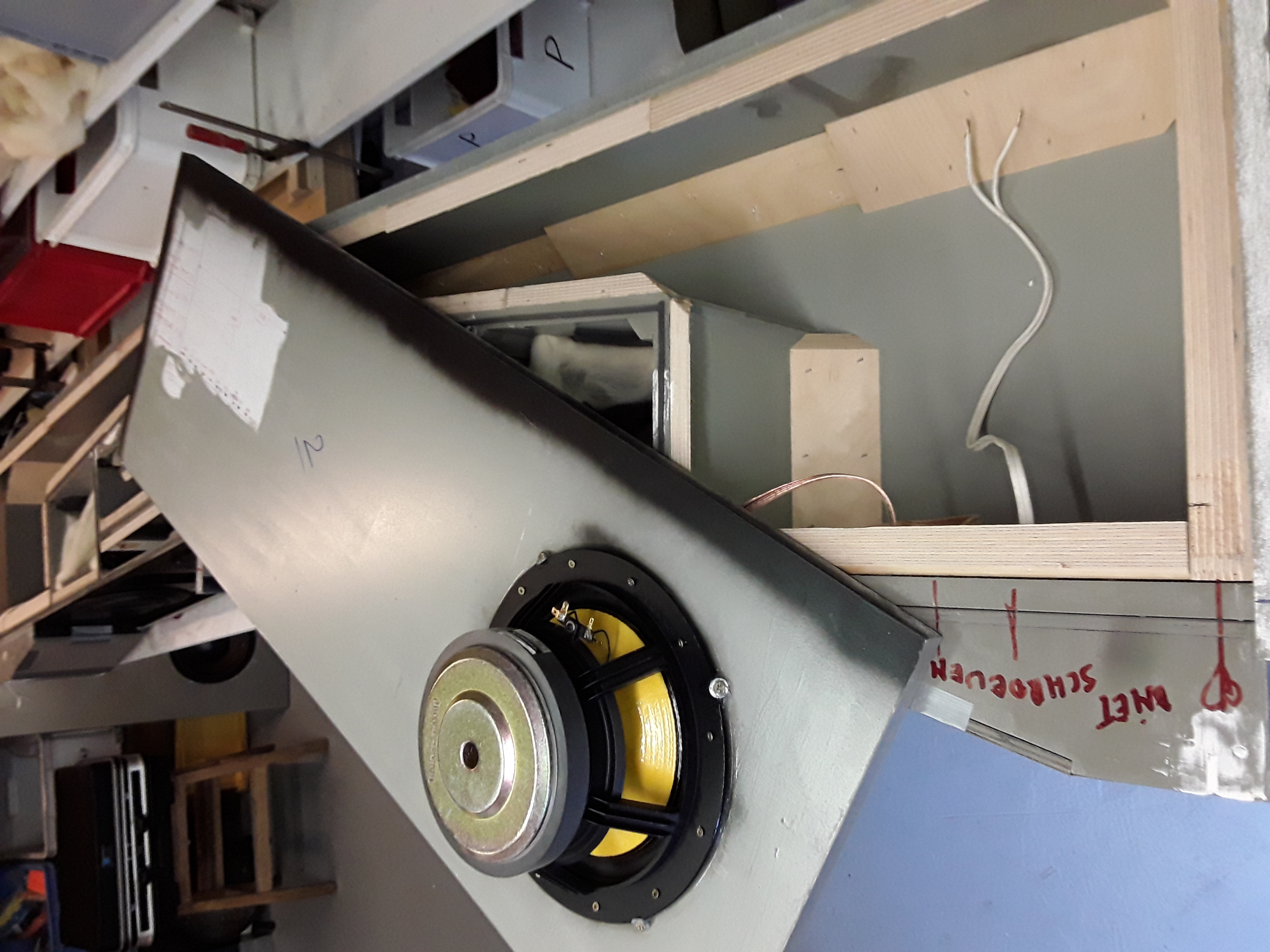

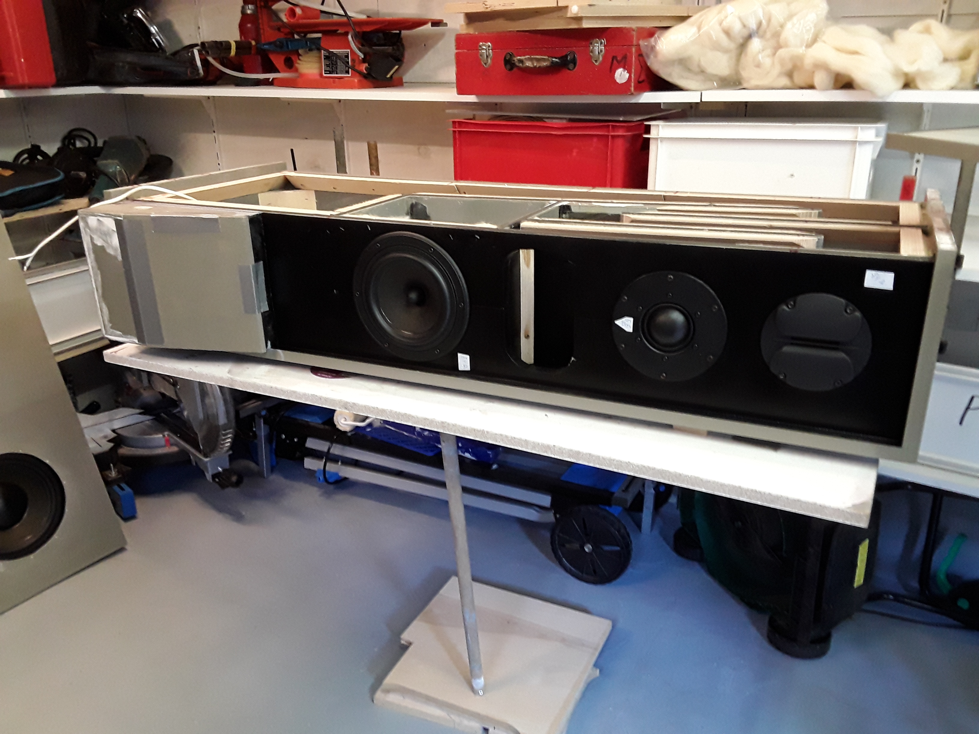

Nou ben inmiddels zover dat ik de kast dicht kan maken.
(Dus van een rogers 8.0 aangepast ontwerp hoger dieper en de woofer in de zijkant)
Ik zal proberen foto toe te voegen.
De kast 18 mm mdf is geschroeft getackert en gelijmd met veel bracings.
Scheidingsfilter aan de buiten voorzijde in een houten behuizing gemonteerd.
Hoeveel demping wol is raadzaam in eerste instantie.?
Probleem is eigenlijk dat ik de kast wil dicht lijmen en schroeven.
Met als laatste het zijpaneel dat dusdanig groot is dat tijdelijk dichtschroeven geen optie is om uit te proberen, ivm de vele schroeven.
Te weinig schroeven en veel contactvlakken geeft een sub rammel paneel zodat uitprobeer luistersessie geen goed beeld kan geven.
Hoe zouden jullie dat aanpakken?

pompebled
Berichten: 1353
Lid geworden op: vr 29 dec 2006, 17:03
Locatie: Sneek
Re: Wie heeft er ervaring met het kleuren van een speakerconus?
Bericht door pompebled »
Enigszins off topic:
Hij zal er niet gelijk af vallen, maar hoe is de basspeaker op het front bevestigd?
Ik zie een leger kleine schroefjes in de korf rand en vier grotere schroeven die onder een hoek een vulring steunen...
Groeten, Jan.
Hifidelity
Berichten: 23
Lid geworden op: ma 24 jan 2022, 21:31
Bericht door Hifidelity »
De basspeaker is met kit en schroeven bevestigd. Ook is het zijpaneel volledig gelijmd en geschroefd op de box.
Betekent wel dat dat de kast niet meer open te maken is zonder destructief te werk te gaan.
Luidsprekers zijn klaar en klinken goed.
Gebruik ze in een surround opstelling meestal, maar ook gewoon stereo.
Zal proberen foto's toe te voegen.
