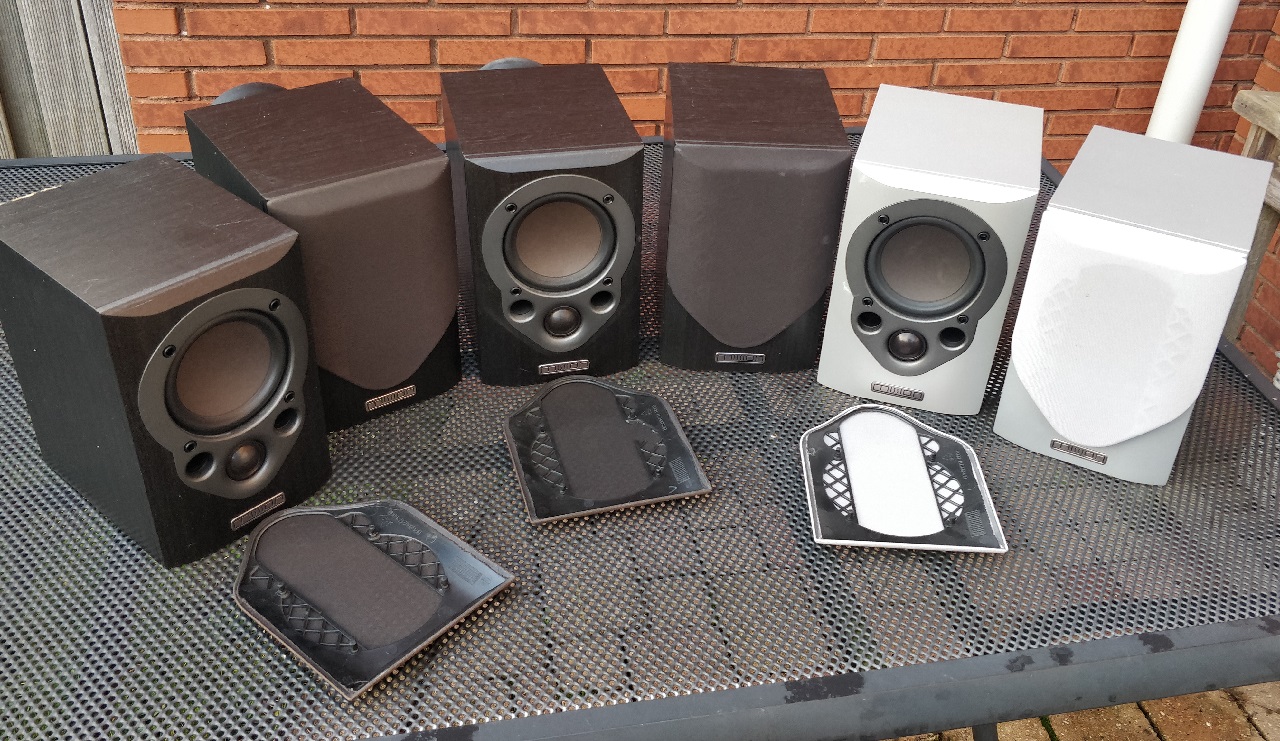

Dus heb ik ook marktplaats even afgestruind en zoals het een hoarder-light betaamt heb ik een paar Mission M30 op de kop getikt. :mrgreen:
Familiefoto
Familiefoto
Uiteraard heb ik ze even beluisterd, want ik had ze nog niet eerder gehoord.
Dat viel best tegen. Het geluid plakt wat aan de kasten, het frequentiebereik lijkt wat beperkt bovenin (onderin sowieso natuurlijk) en ze komen gewoon niet tot "leven"
Ik kan ze met een gerust hart slopen en nog een setje paaskuikens bouwen. De rest gaat in de kast voor toekomstige liefhebbers.

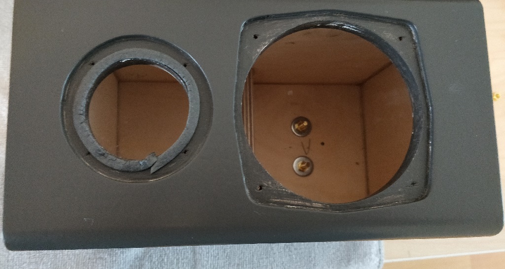

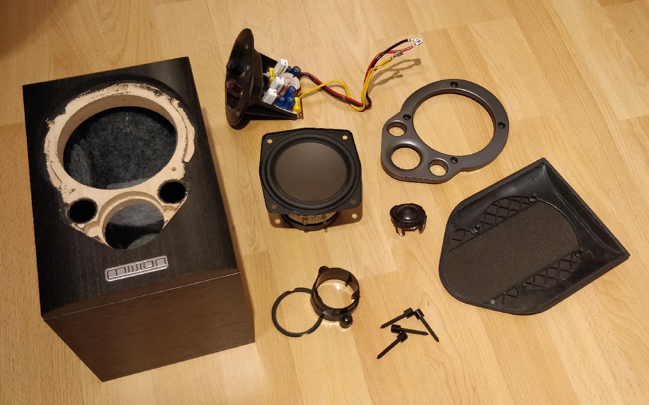

Kastje zit op zich grappig in elkaar met die ring waarachter met dat cylindertje het tweetertje zit gemonteerd. De 4 imbusbouten door de ring en de woofergaten vormen gelijk de punten waar het frontje in vastgedrukt wordt.
Het dempingsmateriaal is grijs, het lijkt en soort ondertapijt, maar dan luchtiger.
De tweeter is een vifa 0C25SC05-04 een onooglijk dingetje dat buiten deze constructie amper toe te passen is.

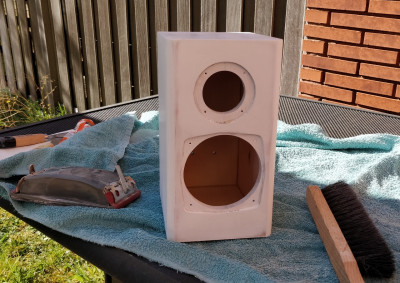

Lekker weer, dus van de gelegenheid gebruik maken om het schuurwerk buiten te doen.

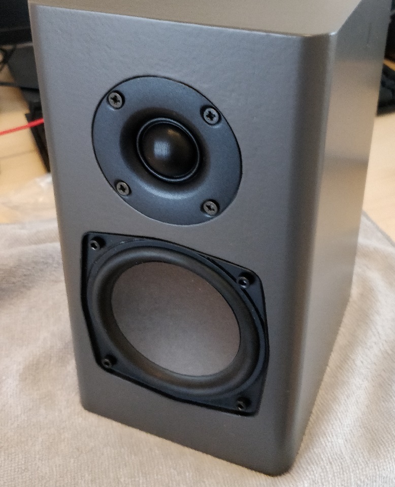

Het paaskuiken is nu klaar voor de luisterdag. Omdat een kennis en inmiddels ook een collega ook een paartje wilden hebben heb ik er meer gebouwd.
Zo zullen ze dus hun opwachting maken op de komende luisterdag(en), netjes afgewerkt:

Dat ziet er keurig uit zo.
Mooie speaker geworden.

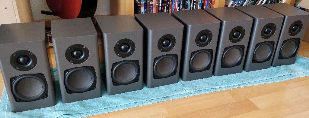

Voor de fun dan nog maar even het hele nest kuikens:

Er is een paar voor mijzelf, Ik heb dus maar één paar over hoor, die slijt ik vast nog wel ergens.
Het bouwen was het probleem niet. Zat in een weekend in elkaar. Nee, het verfwerk, dat is pas een opgave. Vandaar maar één kleur.
