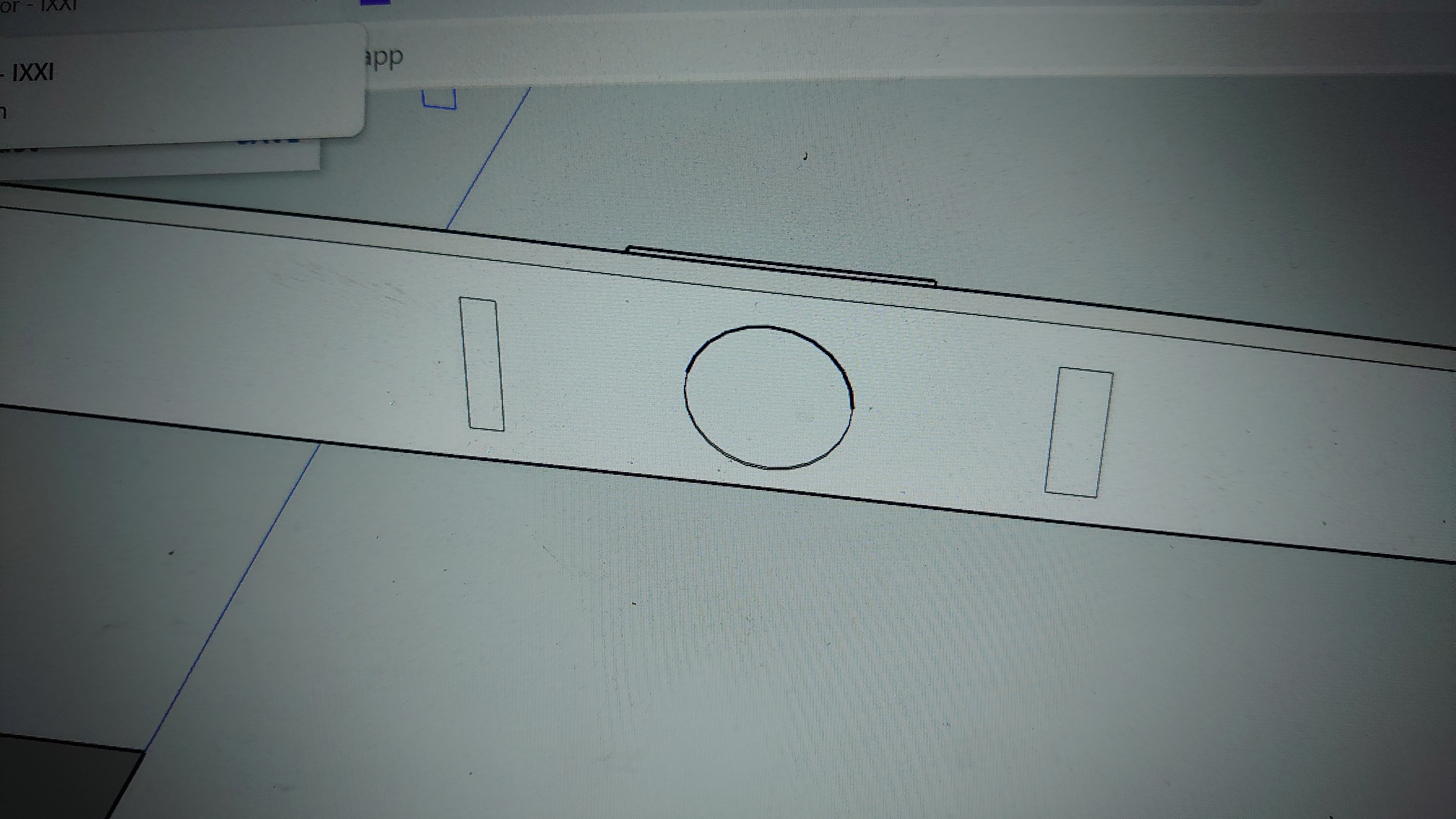

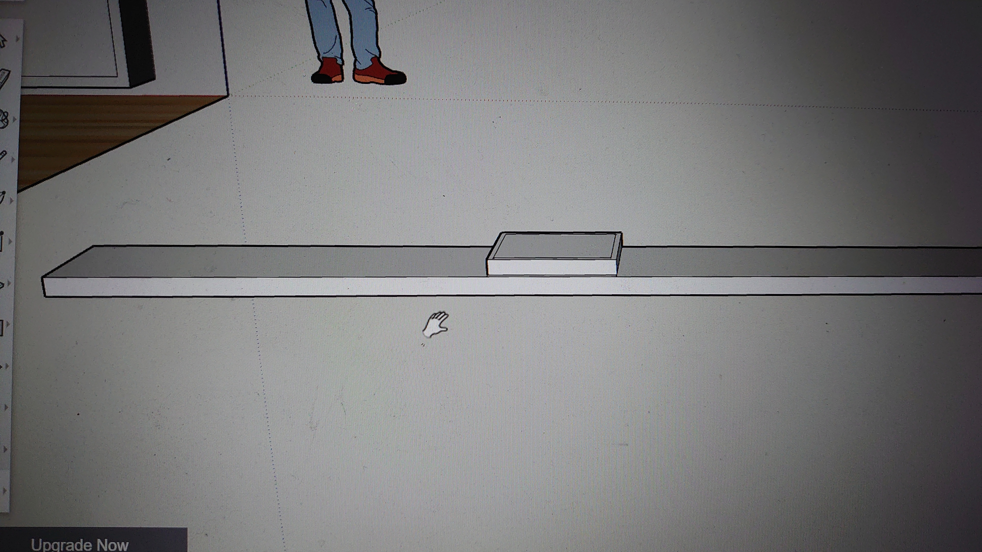

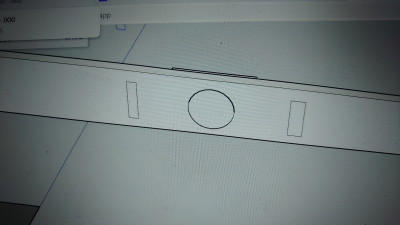

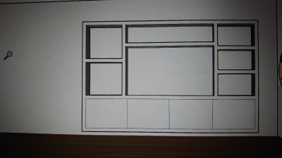

Heb even snel wat tekeningen gemaakt. Zie bijlagen
Een tekening van de kast als geheel. En het onderste paneel met de verdikking.

BTW. De woofer en poorten zitten aan de onderkant. Wijzen naar de vloer.

Duidelijk zo. Ga je een woofer gebruiken? De kans is groot dat dit in de kamer niet de beste locatie is dus de werking op de luisterplek kan tegenvallen. Afstand van de poort tot de vloer kan een ding zijn, dit kan de afstemming veranderen.
Zomaar 2 zaken waar ik aan denk, anderen hier kunnen daar in diepte veel meer over vertellen :)
