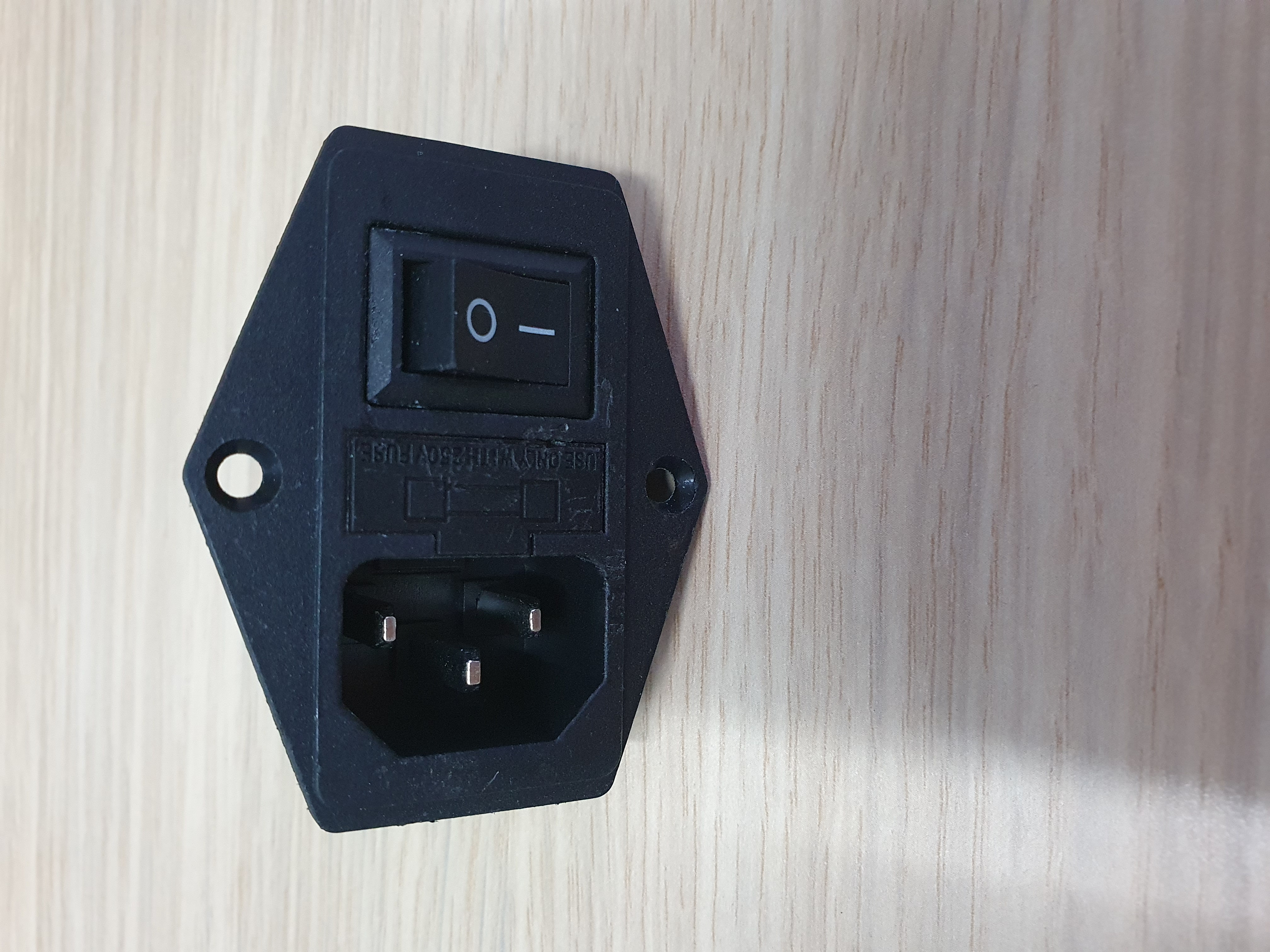

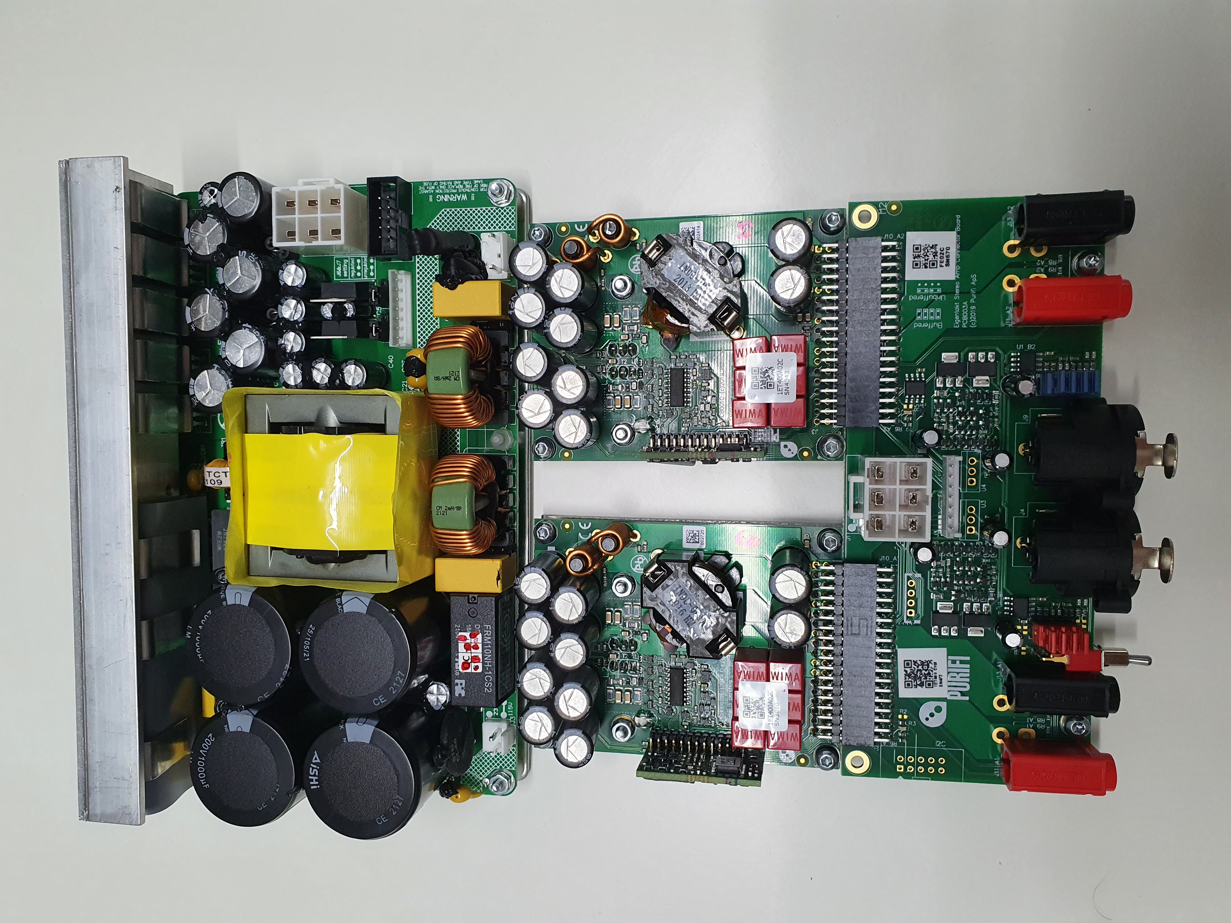

Zoals in de topictitel aangegeven ben ik bezig met het in elkaar zetten van een Purifi versterker (Eval1 Kit & Hypex SMPS 1200A400), maar gaandeweg heb ik toch een aantal vragen.
1 Ik heb een net-entree met ingebouwde zekering, maar is dat niet nodig? Op de SMPS zit namelijk ook al een zekering en mag dit überhaupt, twee zekeringen in de spanningslijn?

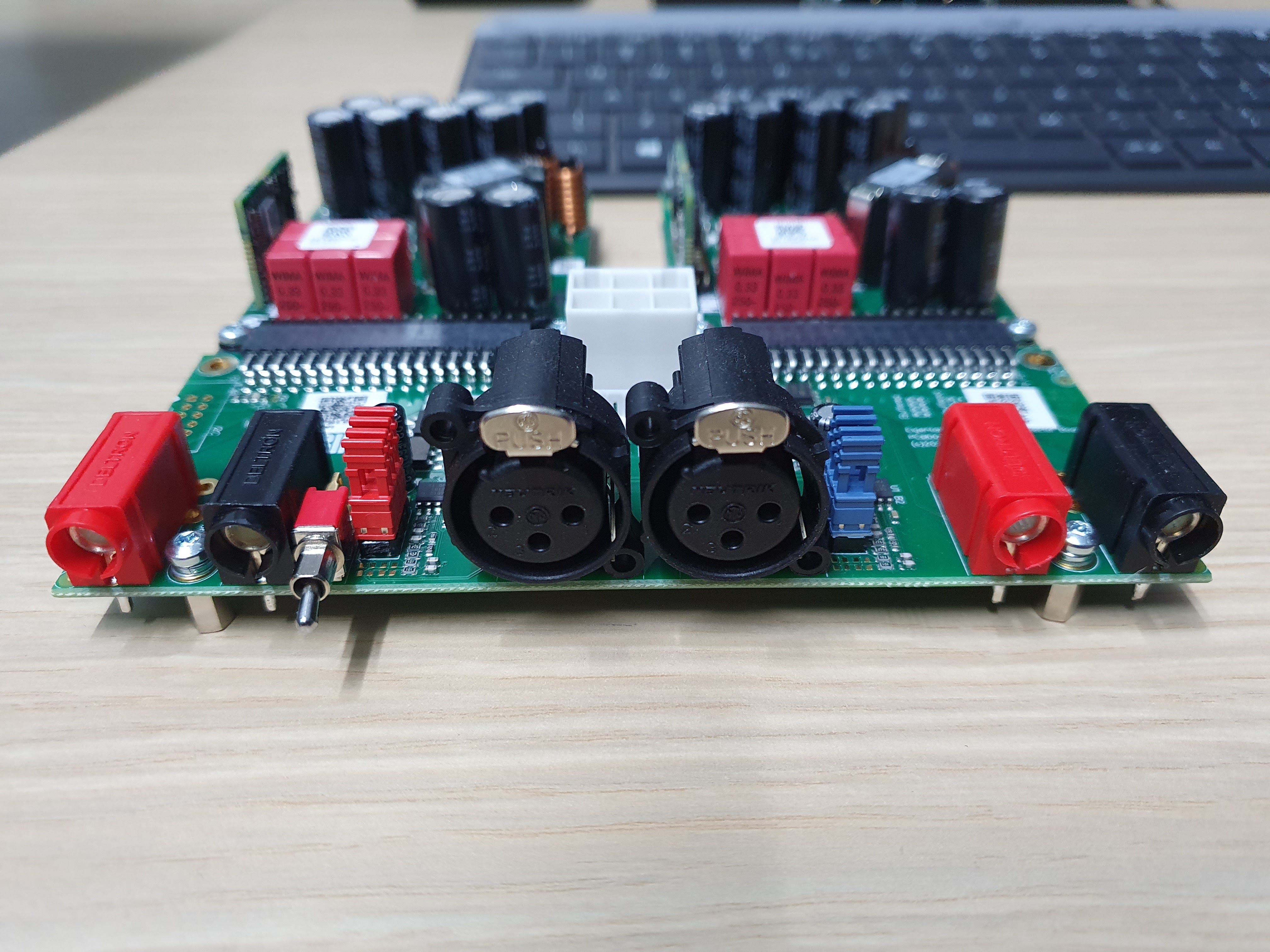

2 Op de Eval 1 kit zit een standby schakelaar, maar wat schakelt deze dan, is dat de voeding of de versterker modules in standby?

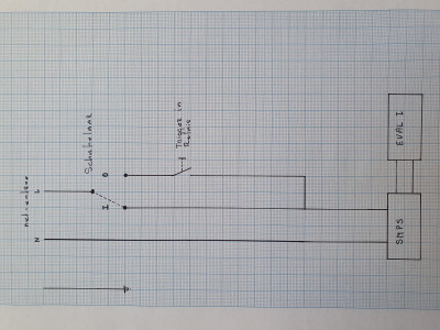

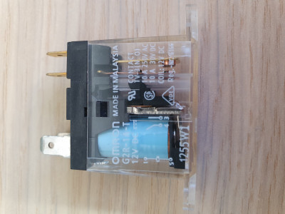

3 Ik zou graag een trigger in willen inbouwen, maar weet niet precies hoe ik dat moet integreren. Mijn gedachte is dat wanneer de schakelaar in de net-entree in de nul/uit stand staat
deze middels en relais te overbruggen bij een trigger signaal van bijvoorbeeld een voorversterker. Is dat de manier om een trigger in te bouwen, of denk ik nu helemaal in de verkeerde richting?
Ik hoop dat er forumleden zijn die mij hier verder mee kunnen helpen, liefst in Jip en Janneke taal :hide:

Berichten: 28480
Re: Bouw Purifi versterker
Punt twee: die schakelaar zet alleen de versterkers in mute/standby. De SMPS heeft geen ingebouwde standby voeding.

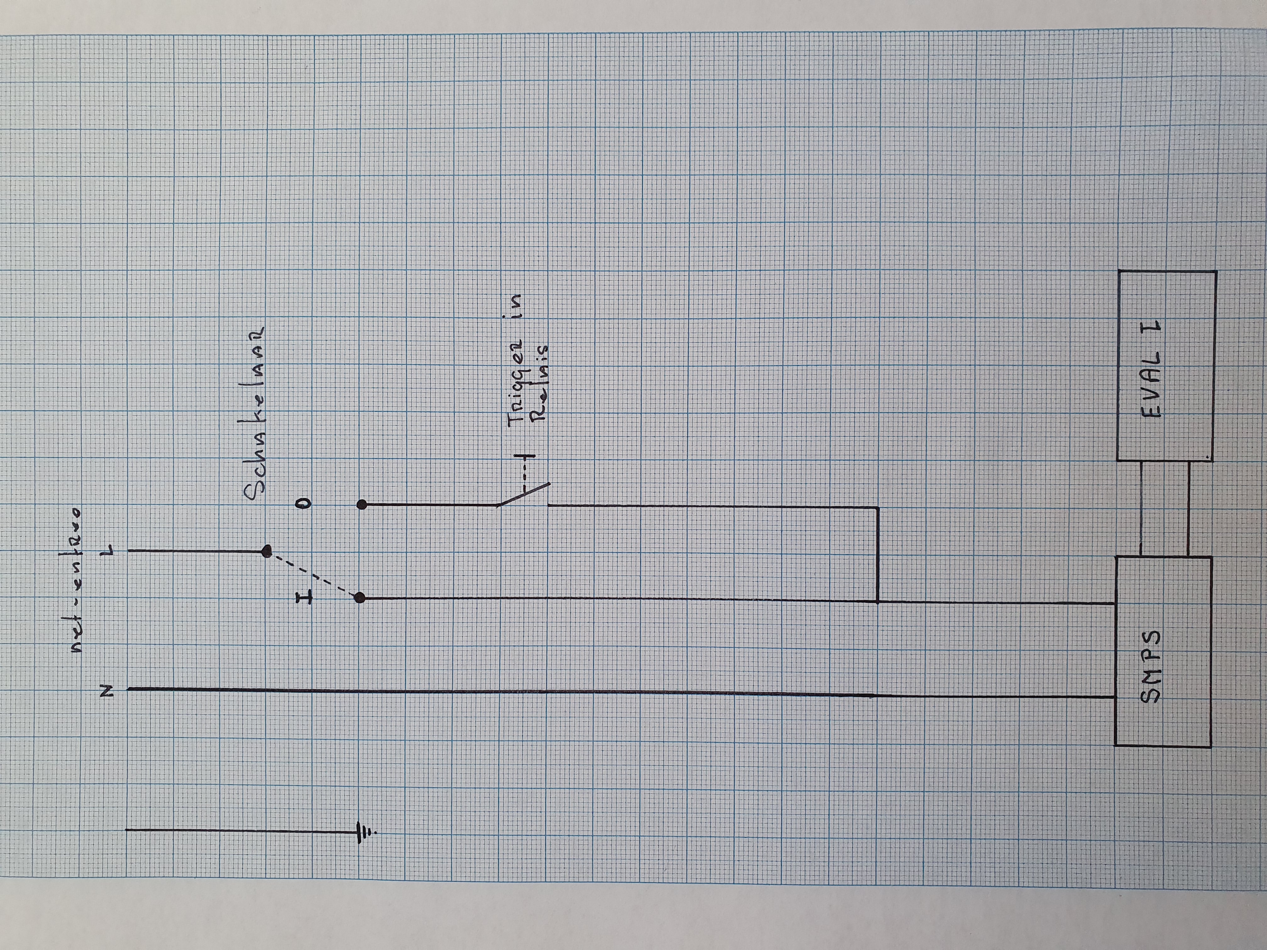

Misschien heb ik mijn vraag over de trigger in niet helemaal duidelijk omschreven, vandaar deze tekening, een plaatje zegt tenslotte meer dan woorden :mrgreen:
Mag ik op deze manier een trigger in maken?

Berichten: 33828
zo kan je m dus niet met de schakelaar uit zetten
Berichten: 8122
Nee, kan zo niet.

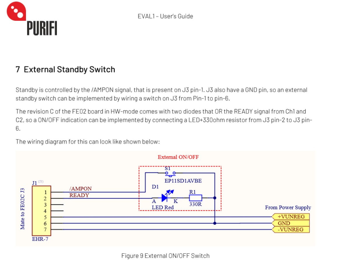

Misschien even goed de gebruiksaanwijzing van Hypex lezen.
Ik heb hier onder even een stukje gezet waar bij het duidelijk moet worden wat de bedoeling is.
Daar onder (5.4) staat nog wat aanvullende info die je even goed moet lezen om te weten hoe de voeding werkt.
Als je dat gelezen hebt dan zie je dat de netentree die je nu hebt prima is als hoofdschakelaar voor het geheel.
Die blijft dus in principe altijd aanstaan,
Het in en uitschakelen van de versterker wordt dan door een externe spanning verzorgd, Daar is dus geen relay voor nodig.
Is overigens ook niet aan te bevelen, het in een keer inschakelen of uitschakelen van de voedingspanning kan ploppen veroorzaken.
Het is dus raadzaam om het in en uit schakelen met de SMPS standby te doen.
Daar kan je dus ook de externe triger gebruiken die je al uit je voorversterker komt.
Let wel op het is hier omgekeerd, het aanbieden van een 5V dc zorgt ervoor dat de versterker in standby gaat valt de spanning onder de 0.8V dan gaat de versterker aan.
Je zult dus de schakelende spanning dus moeten inverteren.
Laatst gewijzigd door Kappa7 op za 25 dec 2021, 12:54, 1 keer totaal gewijzigd.

Henkjan schreef: za 25 dec 2021, 12:17
Als de schakelaar in de 0 positie staat en het relais is niet actief staat de versterker toch gewoon uit?
Het gebruik van de trigger en schakelaar is of/of, niet en/en.

Nee dat is de standby pin van je versterker module en stby pin van de voeding bedoel ik.
Dan met een relays zo als peter aangeeft schakelen.
Die kan je eventueel ook overbruggen met een extra losse aan uit schakelaar op het front zo dat je de versterker ook uit kan schakelen als je bvb een headphone wil gebruiken.

Nog even een vraag over de zekering in de net-entree. Op de SMPS 1200A400 zit een zekering van 12A/250Vac, moet ik in de net-entree dan de zelfde waarde aanhouden of moet deze juist kleiner zijn?
Audiohome
Berichten: 4
Lid geworden op: do 27 jul 2017, 13:25
Bericht door Audiohome »
Ik gebruik nu 5A traag voor dezelfde set en ook bij meerdere andere versterkers met de nc500 en de smps1200.
Werkt prima en geeft genoeg zekerheid.
Berichten: 36764
Zekeringen slijten, zeker de trage, en moeten op de inschakelstroom berekend zijn. Is dus lastig te zeggen. Als 5A het houdt is dat prima maar je loopt kans dat hij na een jaartje alsnog piept.
Berichten: 4595
Bericht door Zweitse »
Ik gebruik nu een 6,3A, even kijken of dat goed gaat. Voor de zekerheid wil ik wel onder de 12A van de voeding blijven om schade aan de voeding te voorkomen, of werkt dat niet zo?
