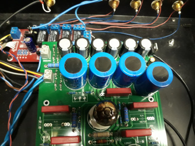

Hallo,
Is onderstaande pcb voor iemand bekend?
Kan nergens schema van vinden.

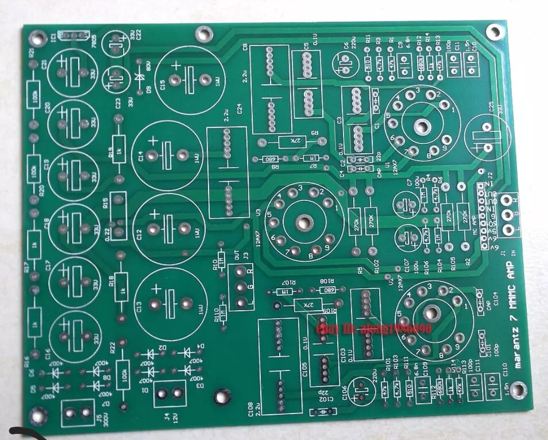

Is een "marantz" 7 mm mc kloon. :lol: :think: :rofl:
Gr. Fred

Ik begrijp niet zoveel van de implementatie op de foto. Dit is een RIAA amp, maar inde foto lijkt hij te zijn opgebouwd als lijnamp met 4 ingangen. Met als gevolg een werkelijk enorme gain. Rare boel.

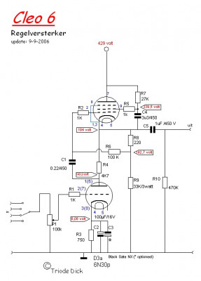

Misschien die Laatste van De grootste inspiratiebron van mij om te beginnen om een buizen versterker te bouwen
http://www.triodedick.com/pdf_files_td/ ... %20One.pdf Dit is de eerste n TD
Of dezehttp://www.triodedick.com/pdf_files_td/Cleo-V2.pdf
http://www.triodedick.com/pdf_files_td/Cleo6b.pdf
Staat niet op print als dat een vereiste is

Het enige wat in de startpost staat is een foto van een voorversterker en de vraag of iemand het schema ervan heeft.
Feitelijk hebben we dat niet, want het schema in het antwoord is niet zoals deze versterker is gebouwd. De helft van de componenten mist op de print.

Klopt! Het hele riaa gedeelte is niet geinstalleerd. Wilde deze gaan gebruiken als pre-amp voor mijn lm3886 versterker. Weet niet of dit zo,n goed idee is.

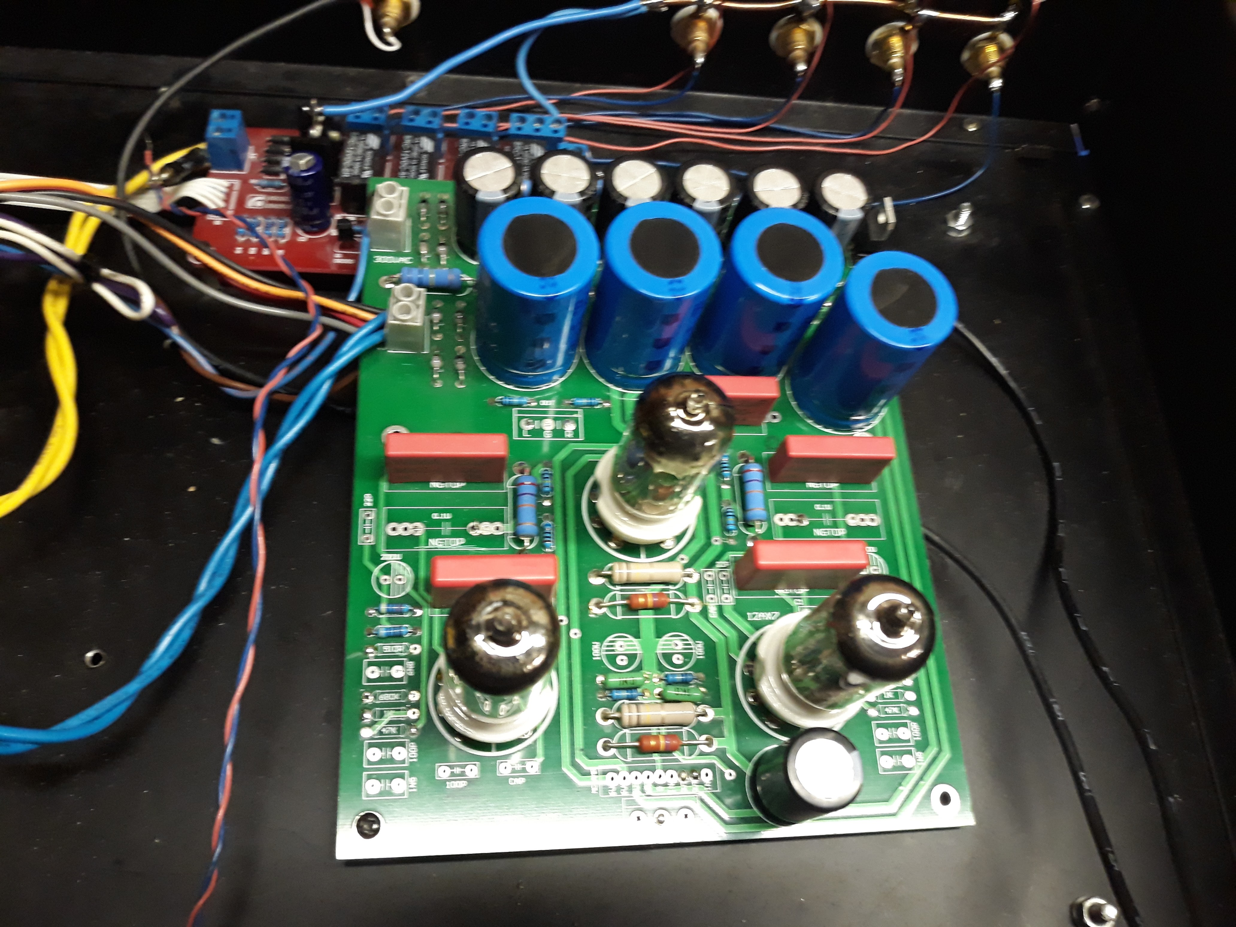

Het kan best hoor, maar zeker als de standaard ecc83 buizen zijn gebruikt, en de schakeling niet is aangepast voor een lagere mu buis, dan zou ik iig de feedback lus gebruiken om de gain redelijk te maken voor dagelijks gebruik. Dus met alleen een weerstand en zonder de caps.
De circuit topologie is identiek aan wat AR en conrad johnson gebruikten, dus uit die schema's is wel wat te halen.

Ik heb me een beetje laten verblinden door het "buizen" idee. Het zou mooi zijn als ik met wat hulp er een mooie buizen pre-amp met riaa van kan maken.

de print is ófwel een riaa trap, ófwel een lijnamp als je de filters weglaat en de gain aanpast. Niet beide tegelijk.
Volgens mij zijn er ook M7 lijntrap printjes te koop. ALs je een platenspeler gebruikt zou ik zo'n printje opduikelen, de bestaande riaa print bestukken zoals bedoeld, en die lijnprint ernaast zetten. Ruimte genoeg in de kast. Dat moet voor minder dan 100 euro kunnen, afhankelijk van of de trafo(s) genoeg ruimte hebben voor de extra lijntrap. Vooral de gloeistroom zal de limiterende factor zijn denk ik.

Zelfbouw is de uitdaging die het leuk maakt. Ik denk de missende, riaa onderdelen solderen en verder kijken.
Gr. Fred

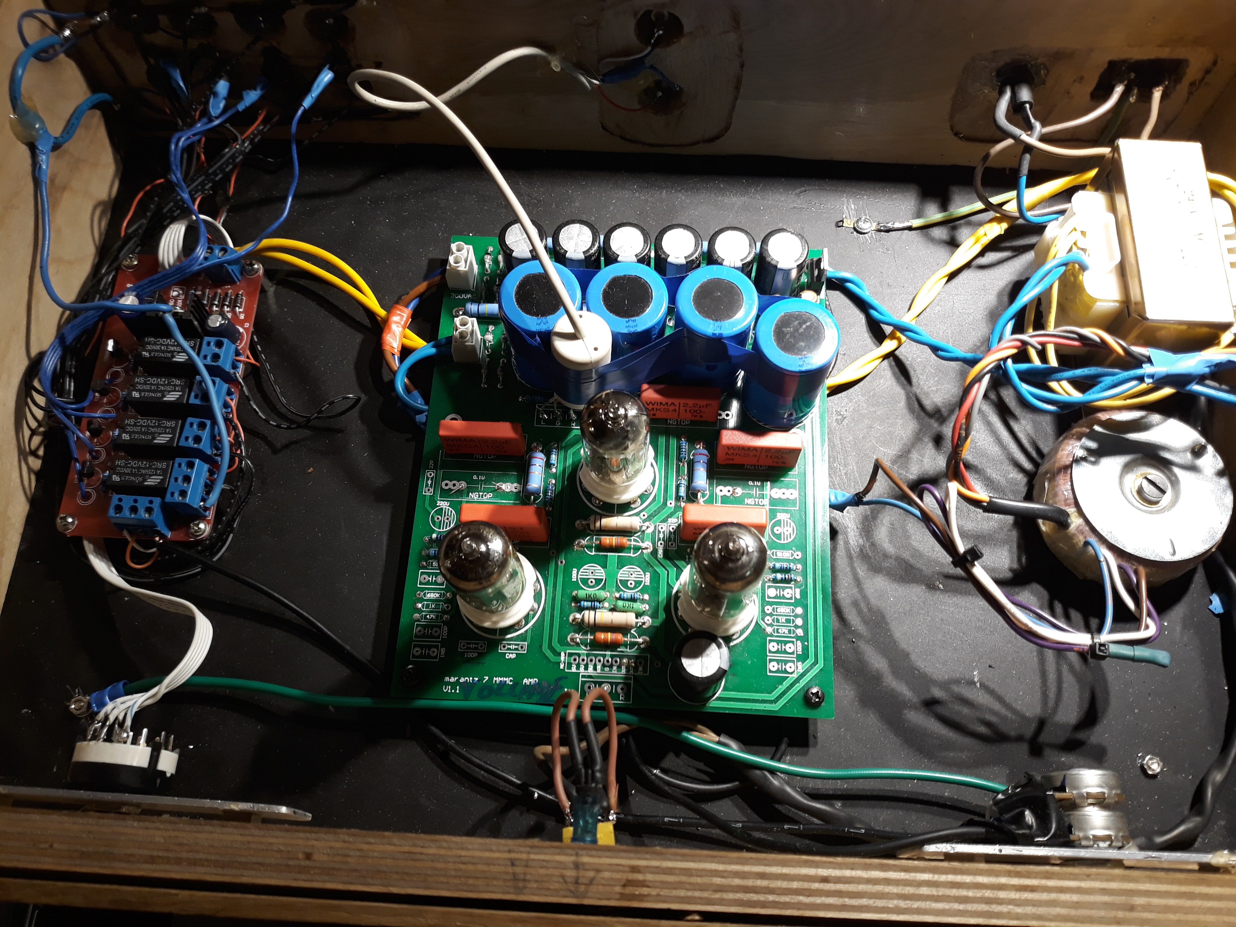

Zou dan ook gelijk de bedrading grondig aanpakken, ziet er nou niet echt netjes afgewerkt uit.
Wat is eigenlijk de bedoeling van dat witte ding dat met tape op de blauwe elco's geplakt zat ?
fred64
Berichten: 150
Lid geworden op: vr 16 mar 2018, 20:52
Re: Buizen pre-amp
Bericht door fred64 »
Hoi ray, zit magneet in dacht ik. Vorige gast gedaan.
Gr. Fred

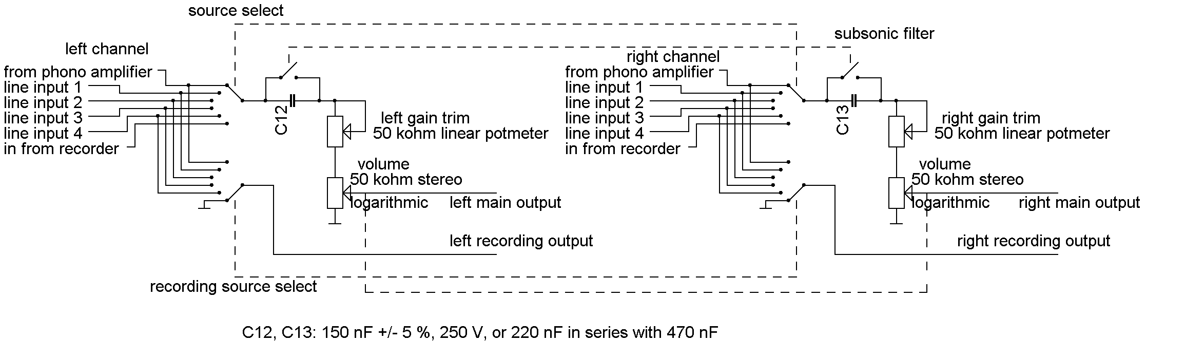

Als de eindversterker gevoelig genoeg is en niet al te ver van de voorversterker vandaan staat, zou je kunnen overwegen het lijngedeelte passief te maken. Dat wil dus zeggen: RIAA-versterker, keuzeschakelaar waarmee je kiest tussen de uitgang van de RIAA-versterker en een stuk of wat lijningangen, volumepotmeter, klaar.
fred64
Berichten: 150
Re: Buizen pre-amp
Marcel, zou je het nog iets specifieker kunnen uitleggen?
Gr. Fred
MarcelvdG
Berichten: 1273
Locatie: Haarlem
Re: Buizen pre-amp
Bericht door MarcelvdG »
Hoi Fred,
Als al je bronnen behalve de platenspeler meer signaal geven dan nodig is om je eindversterker volledig uit te sturen, heb je in principe geen voorversterker nodig voor andere bronnen dan de platenspeler. Je hebt dan alleen iets nodig om de bron te kiezen en het volume en eventueel de balans in te stellen. Daarbij gaat het niet om versterken, maar om verzwakken, en dat kan gewoon met een potmeter.
Er zit alleen 1 addertje onder het gras. Aan de ene kant wil je de weerstandswaarde van de potmeter zo hoog kiezen dat de bron er niet al te zwaar door belast wordt, aan de andere kant mag de weerstandswaarde niet te hoog zijn, omdat de potmeter anders de kabel naar de eindversterker niet goed kan aansturen. Die kabel moet dus niet al te lang zijn.
Dit is het schema dat ik gebruik. Ik heb er nog een primitief subsoonfilter en een schakelaar voor opname in gestopt, die kun je ook weglaten. De weerstandswaardes van mijn potmeters zijn aan de hoge kant, maar ik heb dan ook een heel korte kabel. De schakelaars kunnen het beste vergulde contacten hebben.
De bovenste ingang van de bronkeuzeschakelaar zit aan de uitgang van de RIAA-versterker, voor als ik een plaat wil draaien. De andere ingangen zitten rechtstreeks aan tulpchassisdelen voor de andere bronnen.
Groet,
Marcel
