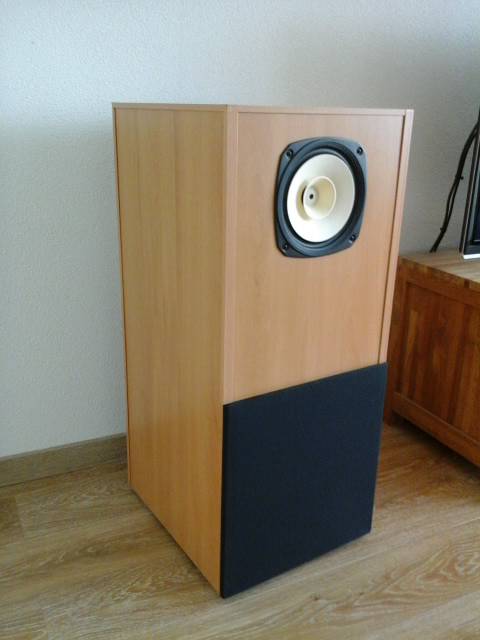

Zijn weer een aantal maanden verder en de 206 staan er nog steeds.
Ze bevallen zo goed dat we ze opties ook maar iets aangepast hebben.
Vind het nog steeds een super goed klinkende luidspreker voor heel weinig geld in vergelijk met een kant en klaar product.
Dit werd maar weer eens bevestig naar een bezoek aan de audio beurs in Heerenveen die in het thialf stadion werd gehouden.
Super gezellig en goed georganiseerd en veel kunnen beluisteren.
Mooie producten met leuke prijskaartjes.
Kwam al snel tot de conclusie dat de Fostex niks onder doet voor menig duurdere luidsprekers.
Volgens mij kun je ze er zo tussen zetten.
De foxtex blijft dus nog wel even staan.

Is erg mooi.
Zo rechthoekig als het maar kan zijn is beslist niet lelijk.
Het heeft wat =D>
