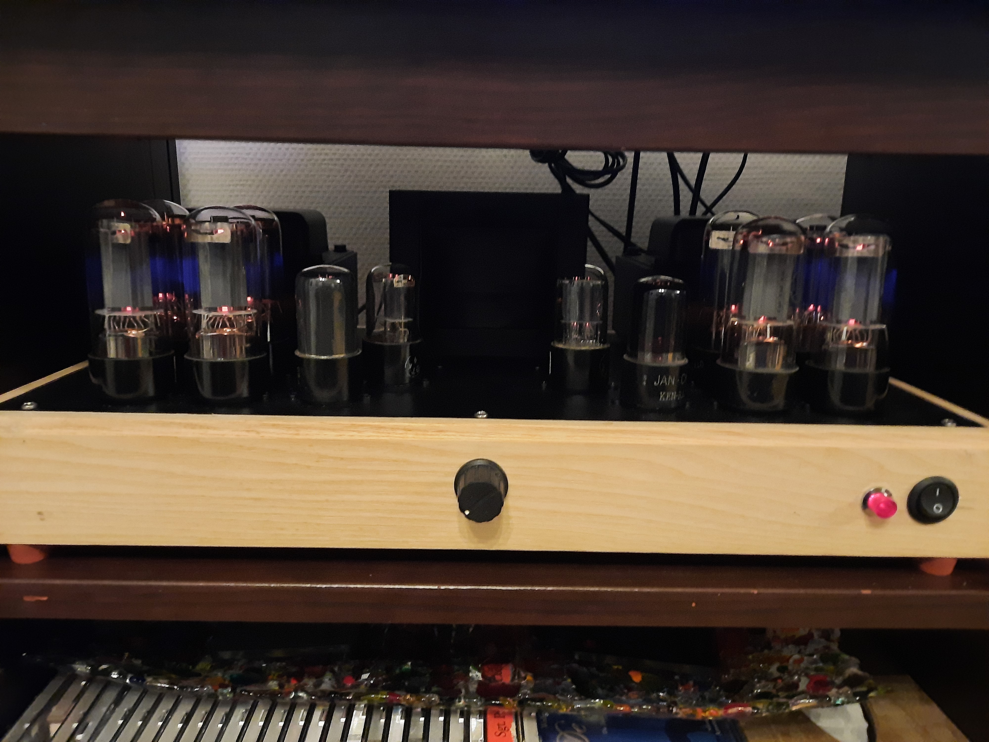

Ik ben Jannes, en sinds een jaar (weer) wat gaan bouwen met buizen.
Het eerste project was een experiment, met 2x el84 per kanaal SE. Een voorversterker en RIAA preamp in één apparaat. Werkt prima, maar de trafo strooit wat brom rond.
2e project hier op de foto. 4, 6N3C (6L6) per kanaal, 6SN7 als buffer, en een 6SN7 als fazedraaier en preamp per kanaal.
Leverd mooi 100Watt per kanaal.
Nu t zoemende nog weg werken.. als de fazedraaier en preamp er uit zijn is t stil. Denk de gloeistroom maar van AC naar DC ombouwen..

Welkom hier Jannes. Is het veel, die brom? Afhankelijk van volume?

Hoi Barry,
Nee, bij normaal volume geen hinder.
Alleen als het stil is. Stand vd vol regelaar maakt niks uit.
Gloeistroom uit: versterker stil.
Heb de gloeispanning middels 2x 100ohm aan massa gelegd. Anders is t geen zoem maar een brullende leeuw.
Ha een paar 7806 (of 7805 met 2 diodes) gebruiken met een paar duizend microfarad. Eerst als experiment. Als t help, maak ik dat definitief.

Jannes schreef:
Hoi Barry,
Welkom.
Misschien eerst eens een 220Ohm potmeter gebruiken of die dan stil wordt, het moet wel kunnen mat AC gloeistroom.

Hallo.
Bedankt voor het welkom.
Heb in eerste instantie een potmeter gebruikt. Precies zoals je voorstelt. In het midden (loper aan massa) het zelfde resultaat als met 2 gelijke weerstanden. Vandaar mijn vraag.
