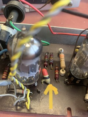

Is er iemand die weet wat voor een onderdeel dit is en misschien de waarde ook? Als het een koppelcondensator is, loont het dan de moeite om deze te vervangen door een betere mkp oid? Hij zit tussen een ecc83 en een el95 en koMt uit een portable pickupkoffer van, jawel hoor…Philips! Graag uw reactie en advies! Groeten Peter

Is een Philips "Pin Up" ceramische buiscondensator van ik meen 3.3nF

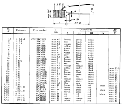

Voor 3n3 zouden de kleurbanden oranje-oraje-rood moeten zijn.
Ik zie geen kleurverschil, zal wel rood-rood-rood zijn ofwel 2,2nF, type BA/H2K2.
Voor koppel-C wat erg klein, zal wel wat anders zijn, (hoge)toon regeling ?
Re: Wie weet wat voor onderdeel dit is
Een pickup versterker, dus idd 2n2 natuurlijk, onderdeel in de riaa correctie.
Philips hield er af en toe een rare codering op na. I.i.g. werden deze niet in grotere waarden over de 10nF gemaakt dacht ik. Denk toch 2,2nF zoals je zegt Anne?

Dank voor jullie leerzame reacties. Weten jullie ook hoe de ecc83 gekoppeld is met de el95? Of is deze gelijkstroomgekoppeld? Groeten Peter

Als je weet welk type grammofoon het was kan je op de site van de NVHR waarschijnlijk wel een schema vinden.

Zit nogal wat verschillen in naar gelang de soort ceramische, temp-coëf enz.
In dit geval ziet 't er zo uit, Anne
