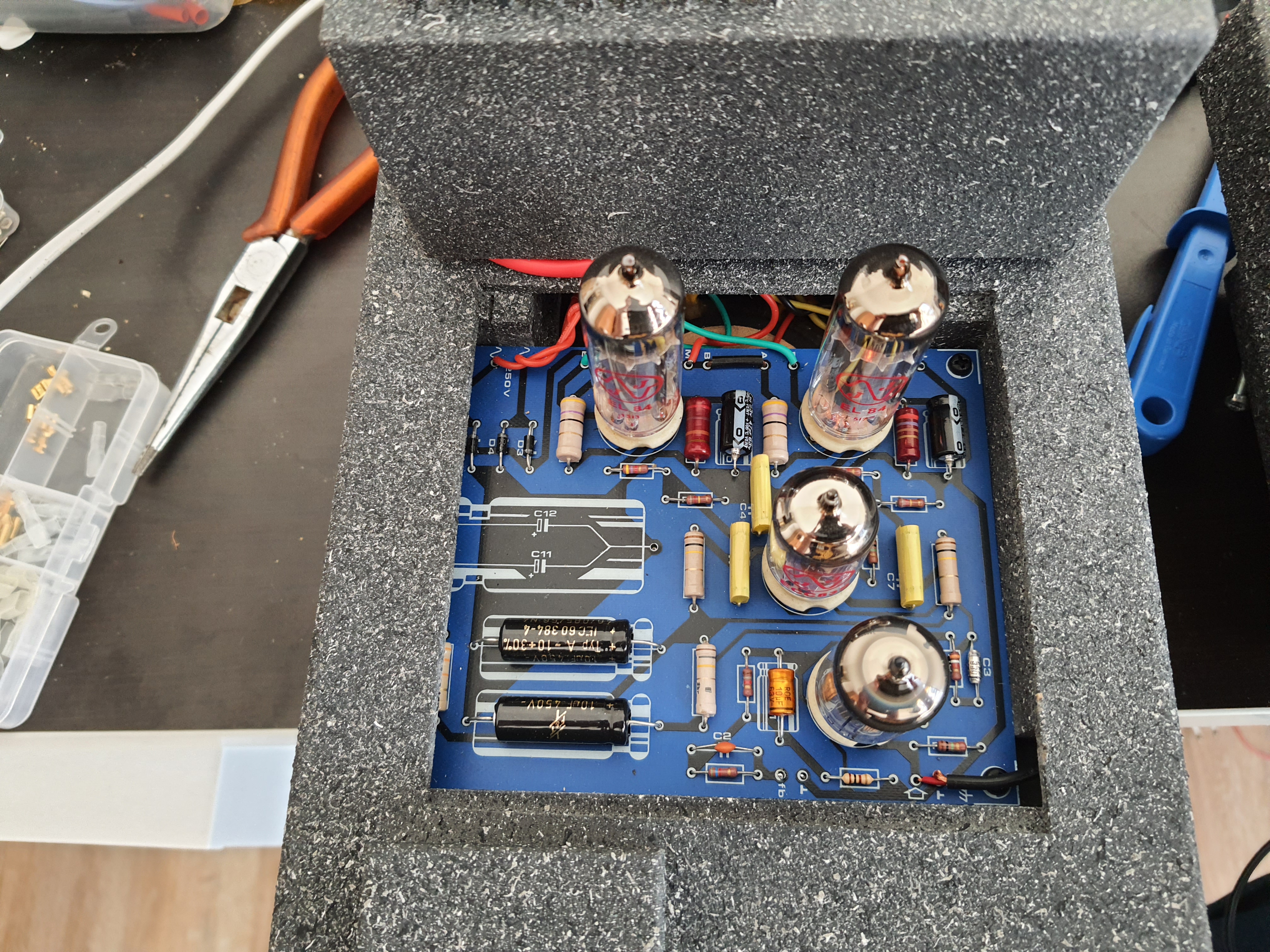

Ik heb de kastjes eerst geschuurd en de binnen en buitenkant in de grondverf gespoten. Daarna gewoon een aantal lagen gespoten met deze verf. Werkt prima, door de structuur vallen imperfecties ook niet op wat je bij lakverf natuurlijk meteen ziet. En het is weer eens wat anders dan hoogglans behuizingen..
Re: Jaren 80 vierpitter uit elektuur
Klopt die undercoating heb je in overspuitbare kwaliteit
Ik vind het ook wel leuk zo
Alleen komt er een plaatje lexan ofzo over de componenten of zit het eral op ?

Daar komen nog plaatjes aluminium op om een en ander netjes af te dekken.
Peter 53 schreef:
Daar komen nog plaatjes aluminium op om een en ander netjes af te dekken.20210917_155000.jpg20210917_154926.jpg20210917_154912.jpg
Ok ik weet niet wat je zelf ervan vind Dat is uiteindelijk het belangrijkste
Maar een plaatje lexan lijkt me best leuk dat je al die componenten zo kan blijven zien O:)

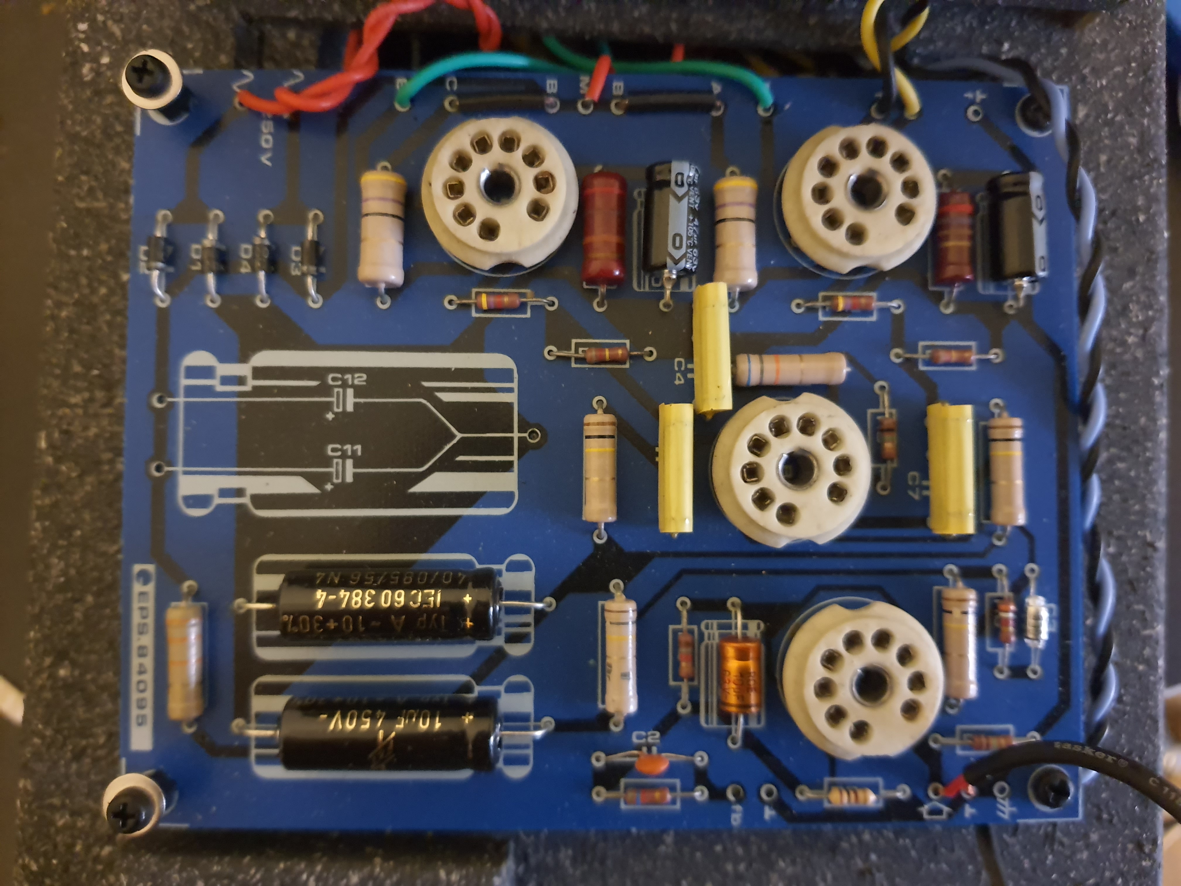

Ontbrommen met behulp van de ontbrompotmetets op de gloeispanning doet niets, maar de brom komt volgens mij niet uit de gloeispanning maar uit de te gevoelige ingang van de versterkers. Hoe kan ik dit het beste oplossen, potmetertje op de ingang of beter via een vaste weerstand?
Alles rond de EF86 is het meest gevoelig voor storing en brom
Je kan de buis afschermen met een huls die je op de voet kan draaien , weet niet of dat op jouw versterker past
De gloeidraden zoveel mogelijk weg houden van die buis

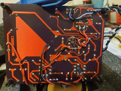

Peter, kan je ook een foto plaatsen van de onderzijde van de print en aansluitingen?

Dit zijn foto's van de onderkant van de print en bovenaanzicht.
Nou als je het aan mij vraagt zou ik eerst de gloeidraden onder aan de buis goed twisten zoals het nu zit is het niet echt goed
en ook niet plat tegen de print aan maar er vandaan
Elke cm die je met die draden weg gaat van de ef86 kan helpen.

Zou ik ook zeker doen, dunnere draden gebruiken en harde kern gebruiken(kan je veel sterker twisten) en hard twisten met afstand tot de print zoals Bert al zei.
