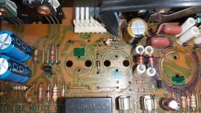

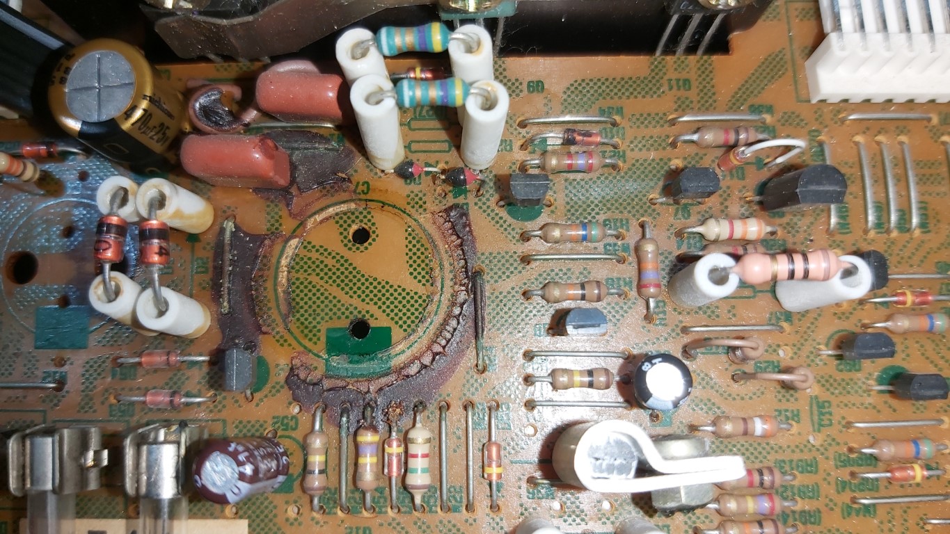

Iedereen die wel eens een stuk elektronica heeft bekeken weet dat fabrikanten heel vaak een kwak lijm gebruiken om wat grotere elco's te fixeren.
Na een jaar of 35 kan dat wel eens voor problemen gaan zorgen. zo ook bij het apparaat dat op mijn werkbank belande.
Eerste wat mij opviel was dat de voeding erg warm werd als het apparaat idle stond. stroommetingen bevestigden dat.

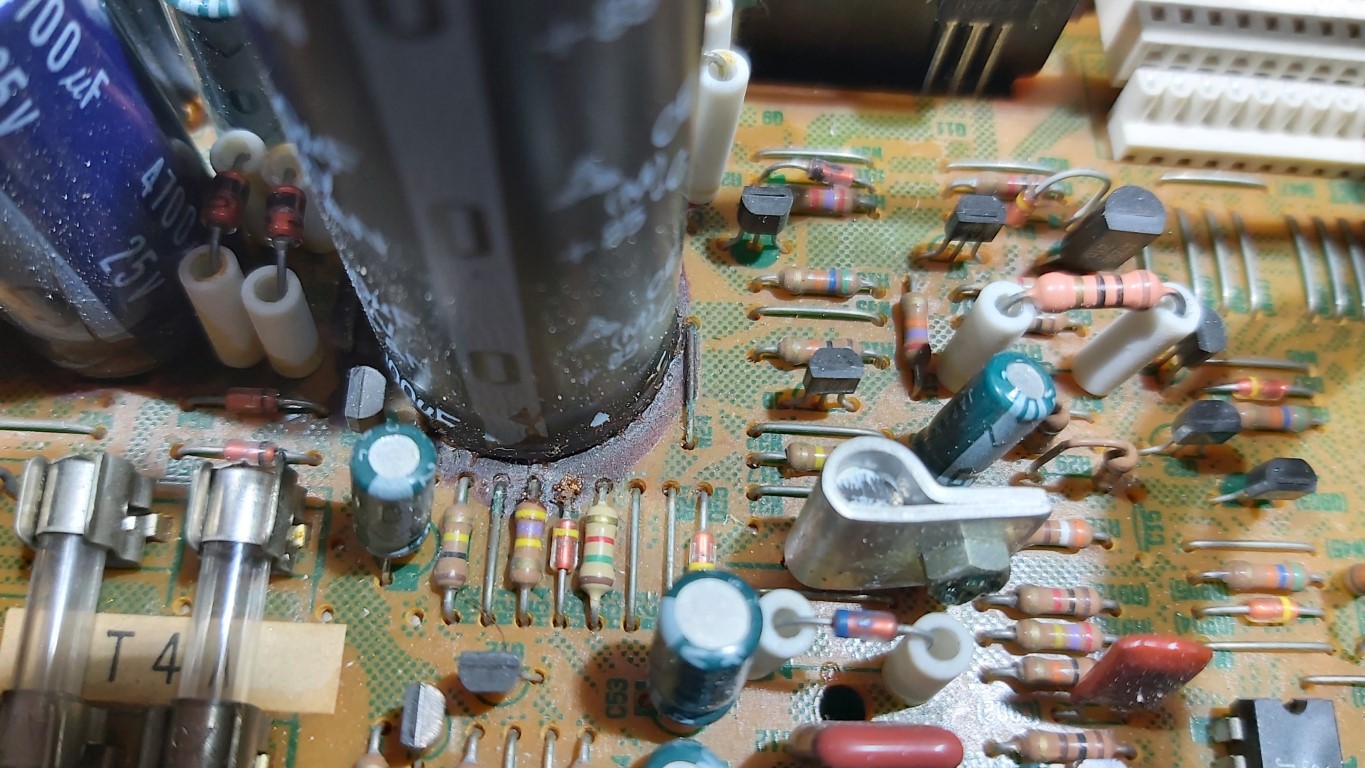

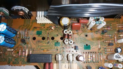

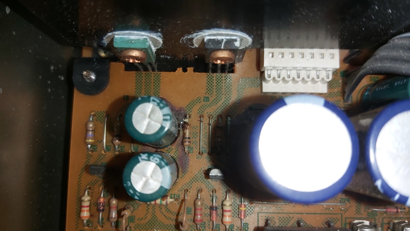

Na het uitbouwen van de voeding eens wat beter gekeken. en wat ik zag werd ik niet blij van.
Het bleek dus dat de lijm die rondom de elco's zat gezellig allemaal componentjes daar rondom was gaan aanvreten...
Tenminste, het lijkt me niet dat het lekkende elco's waren, het zat er niet onder de elco's op de pcb, maar wel op plekken een paar mm hoger.
Gelukkig liet het bruine spul zich goed verwijderen met een kleine schroevendraaier en daarna de print schoongemaakt met kwastje en wattenstaafje met Dasty.
Daarna zijn er vervangen, 4 weerstanden, 3 dioden , en een stuk of 4 draadbruggen. na het insolderen van een hand nieuwe elco's werkte de voeding weer goed. (de pootjes van de dioden waren zo verrot dat bij het voorzichtig demonteren, de pootjes spontaan afbraken.)

Re: Ja, leuk. lijm...
Niet fijn dat de lijm vergaat. Toch is 35 jaar een respectabele leeftijd voor elektronica. Naar welk apparaat kijken we?

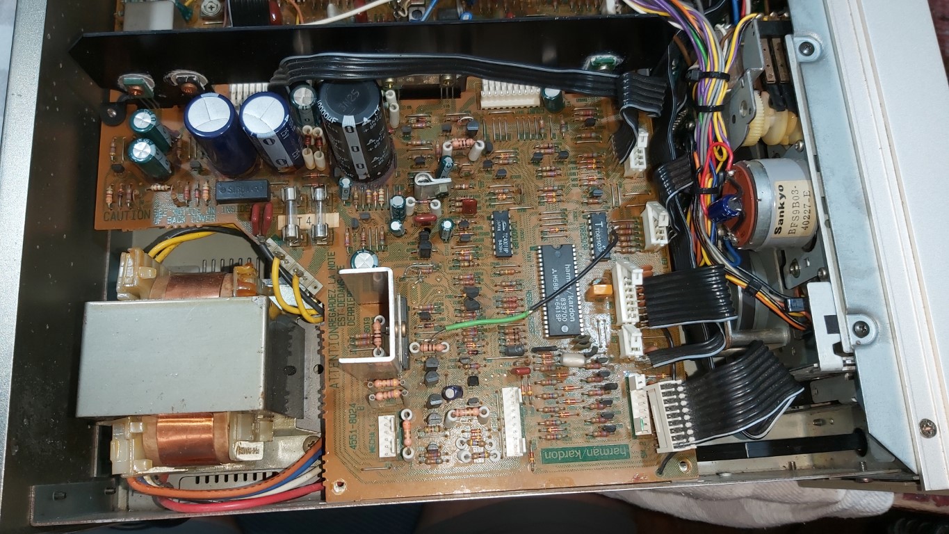

Het betreft hier een Harman/Kardon CD491 cassette deck. 3 koppen, 3 motoren, dual capstan. de hele reutemeteut.Chocomel schreef:Niet fijn dat de lijm vergaat. Toch is 35 jaar een respectabele leeftijd voor elektronica. Naar welk apparaat kijken we?
https://www.hifiengine.com/manual_libra ... d491.shtml
Hier een overzichts foto van de voeding en de schakellogica.
(nog in oude staat, dus voor het schoonmaken, de reparaties, en de recap.)

Het is een beetje een keuze tussen twee evils.
Of de solderingen scheuren op den duur (door bv trillingen in transport), of je hebt problemen met lijm.
Zo op het gevoel gaan de soldeerverbindingen eerder heen. Aan de andere kant staat zo'n ding ook maar gewoon te staan.

In je PCB ontwerp kun je daar trouwens wel rekening mee houden, door de elco's dichter bij elkaar te zetten en ze aan de zijkanten/bovenkant vast te zetten.

Goed punt dit, er is zeker wat voor te zeggen.OWC schreef:Het is een beetje een keuze tussen twee evils.
Dat is een beetje ander verhaal bij een actieve speaker/subwoofer.
Wel is het zo natuurlijk dat veel elco's tegenwoordig beduidend kleiner zijn geworden ten opzichte van een jaar of 40 terug.
Wat weer de noodzaak om lijm te gebruiken weer verminderd want kleiner is ook lichter, en dus minder kans op beschadiging van de soldeerverbinding.
(tenminste, dat is mijn mening.)

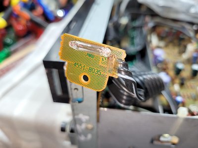

Nog meer door veroorzaakte lijm ellende, zelfde type cassettedeck, ander exemplaar.
Een glasbuis lampje voor de schaal verlichting. dacht eerst dat het lampje zelf stuk was. blijkt echter dat de lijm een aansluit pootje heeft aangevreten. draadje is spontaan afgebroken... ik kan proberen om een stukje koperdraad aan het stompje te solderen maar ik schat de kans dat lukt vrij laag in.
Ook de kans om een nieuw lampje te vinden is denk ik niet zo hoog. mocht iemand een adres weten houd ik mij aanbevolen.
de spanning is 8 Volt DC. vermogen onbekend.
Ombouwen naar LED kan ook nog, maar dat is een wat wittere licht kleur natuurlijk.

Tip@Ray: Ik heb laatst bij webe.nl in Kerketuinen draadlampjes gekocht. Prima prijsstelling!
In het geval van led zou je ook kunnen kiezen voor een mooie exotische kleur, daarmee kun je je toestel mooi een beetje pimpen
Is het deze soms? ik kan op je foto niet goed zien waar de aansluitdraden zitten :
https://www.tessatronic.nl/index.php?op ... ry_id=2707
Of eentje van 9 volt, dat zal verder geen probleem zijn:
https://www.elektronicawereld.nl/catego ... 9v/details

Allen dank voor de reacties, ik had er zoveel helemaal niet verwacht.
Nee, het is een axiaal lampje. meer zoals in de link van Olaf hieronder.
Als het bij de Webe niks is, bestel ik wel een van de bovenstaande.
Ja, zo te zien heeft iemand een heel deck uit elkaar gehaald, en alle onderdelen los te koop gezet.Barry2001 schreef:Staan trouwens nogal wat spare parts op eBay, als je nog wat anders zoekt: https://www.ebay.nl/sch/i.html?_nkw=har ... 491&_pgn=1
Ja, da's een goeie, Webe ken ik wel, op de Koperwerf, jaren niet geweest daar. van de week maar eens even langs gaan.cool schreef:Tip@Ray: Ik heb laatst bij webe.nl in Kerketuinen draadlampjes gekocht. Prima prijsstelling!
Deze lijken er inderdaad heel erg veel op, ja. afmetingen komen ook aardig overeen.Olaf Markus schreef:ray5150 schreef:

De webshop van MFBfreaks heeft ook axiale lampjes, zowel in 100 mA: https://shop.mfbfreaks.com/product/mini ... -8v-100ma/
als in 250 mA: https://shop.mfbfreaks.com/product/mini ... -8v-250ma/
Die laatsten heb ik zelf in gebruik, werken prima al is het voor de levensduur bij 8V wel nuttig om er een klein weerstandje voor te zetten.
