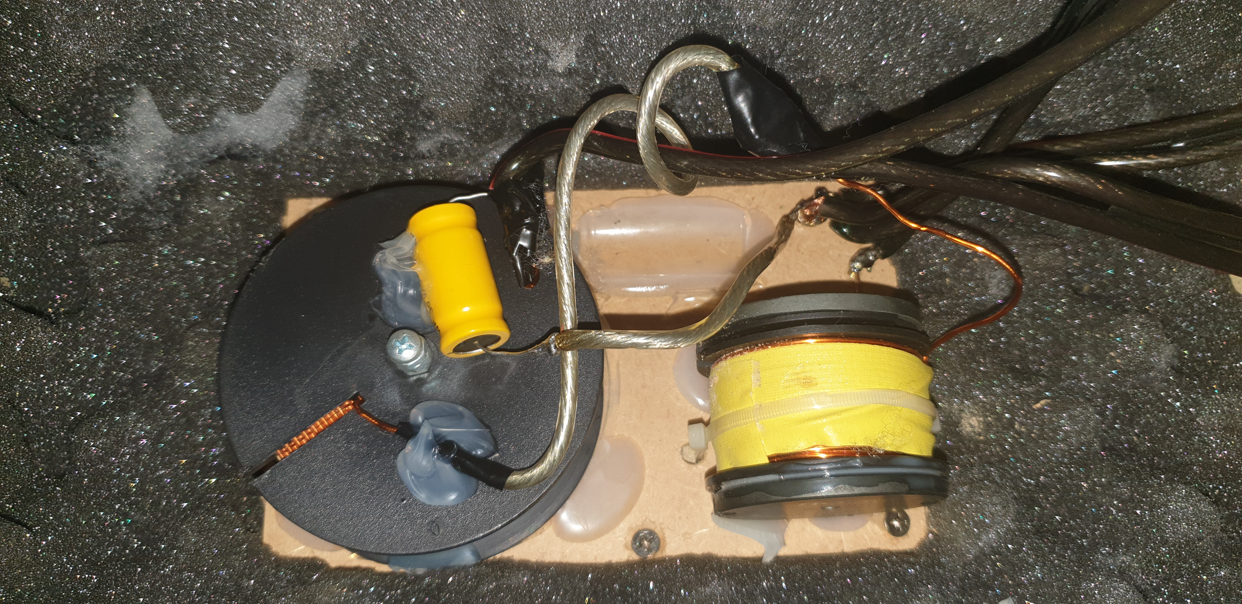

Ook dank voor het welkom. Het lijkt er langzaam aan in te zijn geslopen. Het is me de eerste jaren, heb ze nu 15 jaar, in ieder geval niet opgevallen. De laatste 5 jaar lijkt het te zijn toegenomen.
De filters zijn makkelijk bereikbaar als de bovenste subwoofer is verwijderd. Alle filteronderdelen zijn in het bovenste gedeelte van de speaker met kit vastgelijmd. Ik zal wat foto´s plaatsen. Kan dat gewoon via deze post?

Het lijkt er op dat de filters niet meewerken in deze speaker.

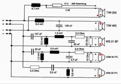

Voor de liefhebberts alvast het schema:
Pas op, ik zie net dat de mk3 versie is. :hide: ](*,)

Tsja. solderingen zien er zo op het oog netjes uit.
spoelen verouderen niet, weerstanden en condensatoren ook niet in principe. blijven over die twee bipolaire elco's...

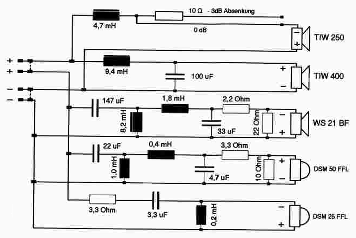

Voor de volledigheid nog het schema van het wisselfilter van de Visaton Atlas DSM MK2 (klik voor plaatje in groter formaat)
Op de foto's zie ik dat de serie condensatoren in het signaalpad allemaal MKT en/of MKP condensatoren zijn, en die verouderen niet of nauwelijks. De 147uF serie condensator bestaat uit 100uF MKT + 47uF MKP. Alleen de 33uF en 100uF parallel condensatoren zijn bipolaire elco's. Die gele zou dan 100uF moeten zijn. Wel vreemd dat deze qua fysieke afmetingen kleiner is dan de zwarte 33uF bipolaire elco.
Een paar maanden geleden heb ik toevallig enkele oude bipolaire elco's nagemeten, en de gemeten waarde van deze elco's was een factor 2 tot 3 groter dan vermeld op de elco's. Dus oude bipolaire elco's zijn wat mij betreft verdacht.
Wel opmerkelijk overigens dat Camiel in zijn openingspost spreekt over verlies in volume en helderheid op alle 5 de drivers tegelijk. Dat zou er eerder op wijzen dat het probleem vóór het scheidingsfilter zit. Dus in de aansluit terminal of de verbinding tussen aansluit terminal en scheidingsfilter.
Ik zou voor de zekerheid in ieder geval de waarde van die twee bipolaire elco's nameten. De meeste multimeters kunnen dat tegenwoordig (behalve de allergoedkoopste budget modellen). Nameten kan door één kant van de elco's los te solderen.

Vermoedelijk een overbodige vraag, maar heb je gecontroleerd dat alle 5 drivers met de juiste polariteit (zoals aangegeven in het schema) op het filter zijn aangesloten? Verkeerd om aansluiten van een individuele driver kan een dramatisch negatief effect hebben op de frequentie respons van de luidspreker als geheel.
Als de polariteit in orde is en het probleem blijft, dan is het inderdaad aan te raden om gebruik te maken van de diensten van wouter.

Daarmee bedoel je of de speakeraansluitingen rood op rood zit en wit op wit? ofwel links en rechts goed op elkaar aangesloten zitten. Dat ga ik zeker nog een keer nalopen, thanks for the tip. Zoiets simpels zou je zomaar over het hoofd kunnen zien. Wouter kan me niets beloven daar hij niet om de hoek woont. Weet jij misschien iemand in de regio Rijnmond, Haaglanden?
Berichten: 14139
Re: Probleem Visaton Atlas DSM MK2
Nee, of de +/- van de afzonderlijke units goed op het filter zitten aangesloten, zie het schema een paar posts terug, sommige units staan in tegenfase: min van de units aan de plus filtertak.
Ik bedoel niet links en rechts (die moeten ook goed zijn aangesloten), maar plus en min. De plus en min aansluiting van elke individuele driver moet op het juiste knooppunt van het filter zijn aangesloten, zoals aangegeven in het schema van het filter. De plus aansluiting van de driver is normaal gesproken gemerkt met een rode stip. Dit is geillustrustreerd in het plaatje hieronder. De plus aansluitingen van de uitgangen van het filter zijn relatief eenvoudig te vinden door het filter schema naast het opgebouwde filter te leggen. Hierbij neem ik aan dat je de componenten in het opgebouwde filter terug kunt herkennen in het schema.
PS: De uitleg van Walt hierboven is vermoedelijk duidelijker.
Hoe meer drivers er in een luidspreker zitten, hoe groter de kans dat er iets fout gaat bij het aansluiten van de drivers op het filter :lol: .

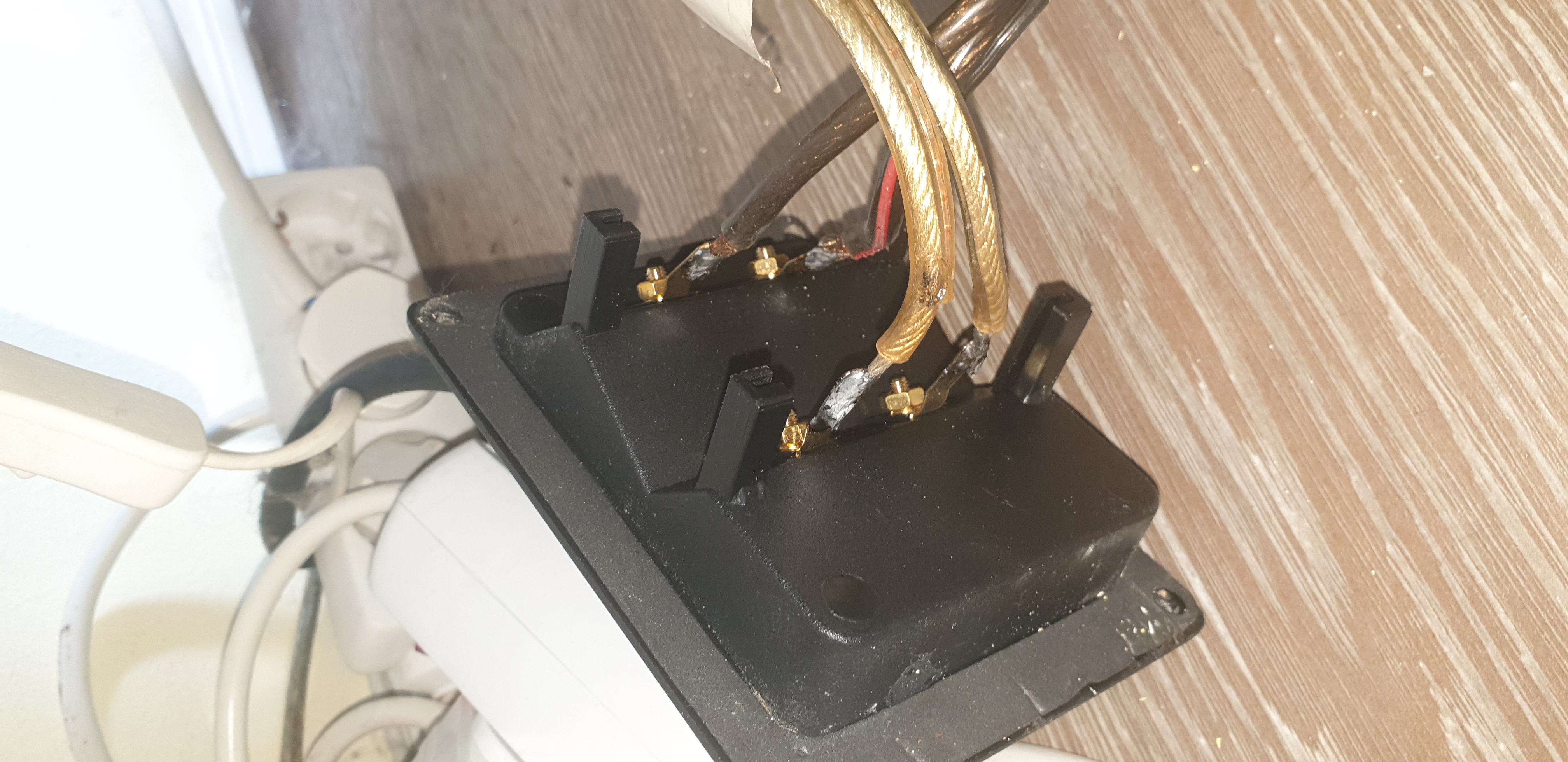

Blijkbaar kun je de woofer sectie en mid-hoog sectie splitsen. Als je deze links en rechts afzonderlijk aansluit, hoor je dan nog steeds verschil in beide secties? Dat zou al weer een stap kunnen elimineren.
Zijn er ook geen fijne litze draadjes die ergens sluiting veroorzaken?
