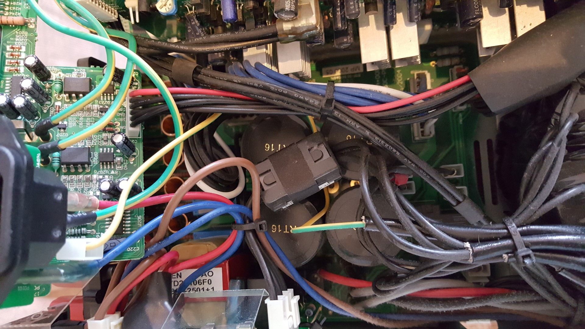

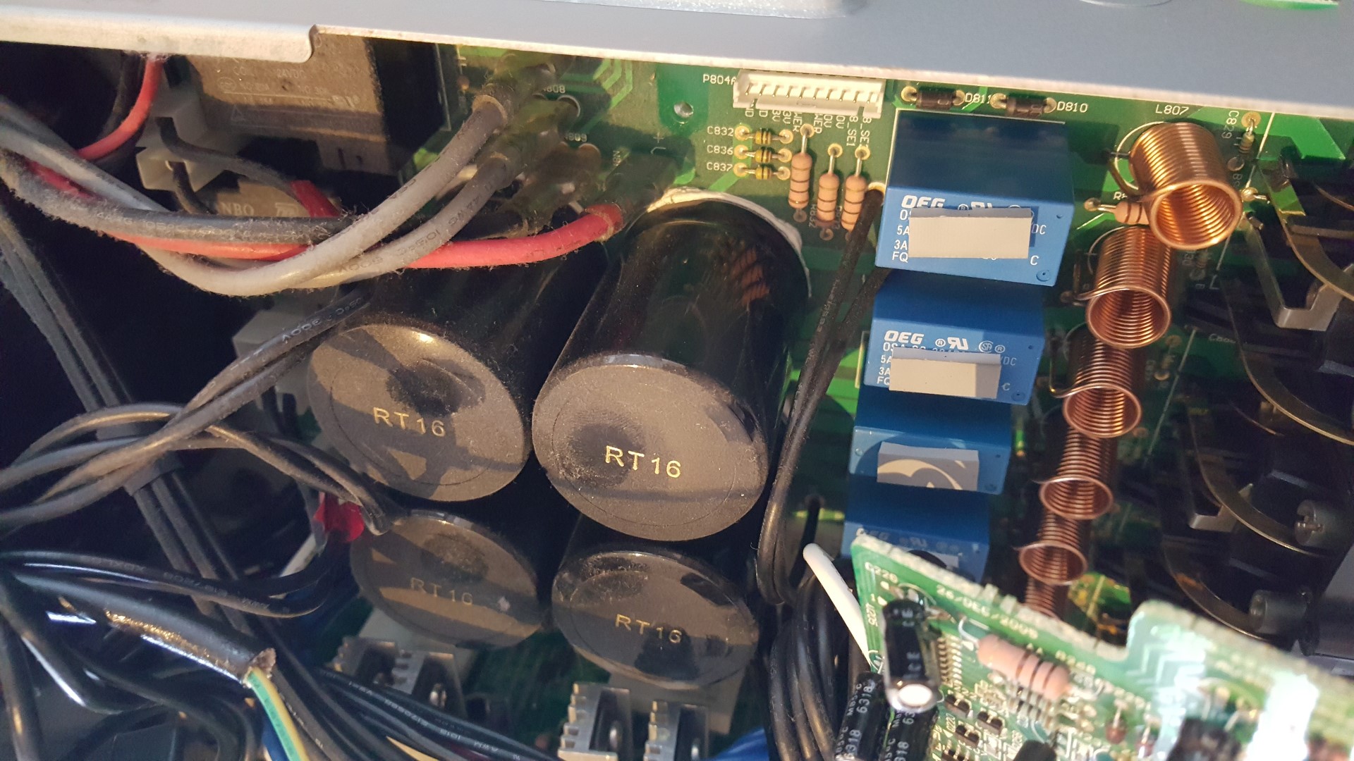

Ik ben bezig met vervangen van een aantal caps uit mijn Arcam AVR350 receiver.
Een steeds erger worden de (50hz)brom op alle kanalen heeft toch maar eens tot een inspectie onder de kap geleid.
Op het moederbord waren bij de stabilisators sowieso al twee capjes niet goed en heb ik ook vervangen inmiddels.
Grote twijfel of ik ook de hoofd caps ga vervangen, je kan niet echt zien dan hij bold boven op maar wel zijn ze bij de print uit(los) van kit omhoog gekomen. En ééntje wiebelt ook een beetje maar aan de solderingen is niks te zien.
Aangezien het hele apparaat nog uit elkaar ligt kan ik beter nu vervangen ipv schade af te wachten.
Voor mij is dit merk Nover een onbekende en is mij vraag van welke merken goed zijn ter vervanging.
Ik heb toegang tot Farnell en evt RS-online.
Afmeting 35mmx50mm maar zoals op foto te zien is is er hoogte genoeg.
Through hole, 10mm lead diameter, waarde op de print dus 12000uF 63V 85graden maar ik weet uit een schema online uit te vinden dat deze 10000uF kunnen zijn.
Ook zou ik liever een stapje omhoog gaan naar 105 graden voor langere levens duur?
Tips over welke merken betrouwbaar zijn zijn welkom :D

Is wel een bekend Arcam ding.
Waarschijnlijk de Elco van de voeding vervangen.
Is wel een klusje, om het netjes te doen moet het gehele PCB worden uitgebouwd.
