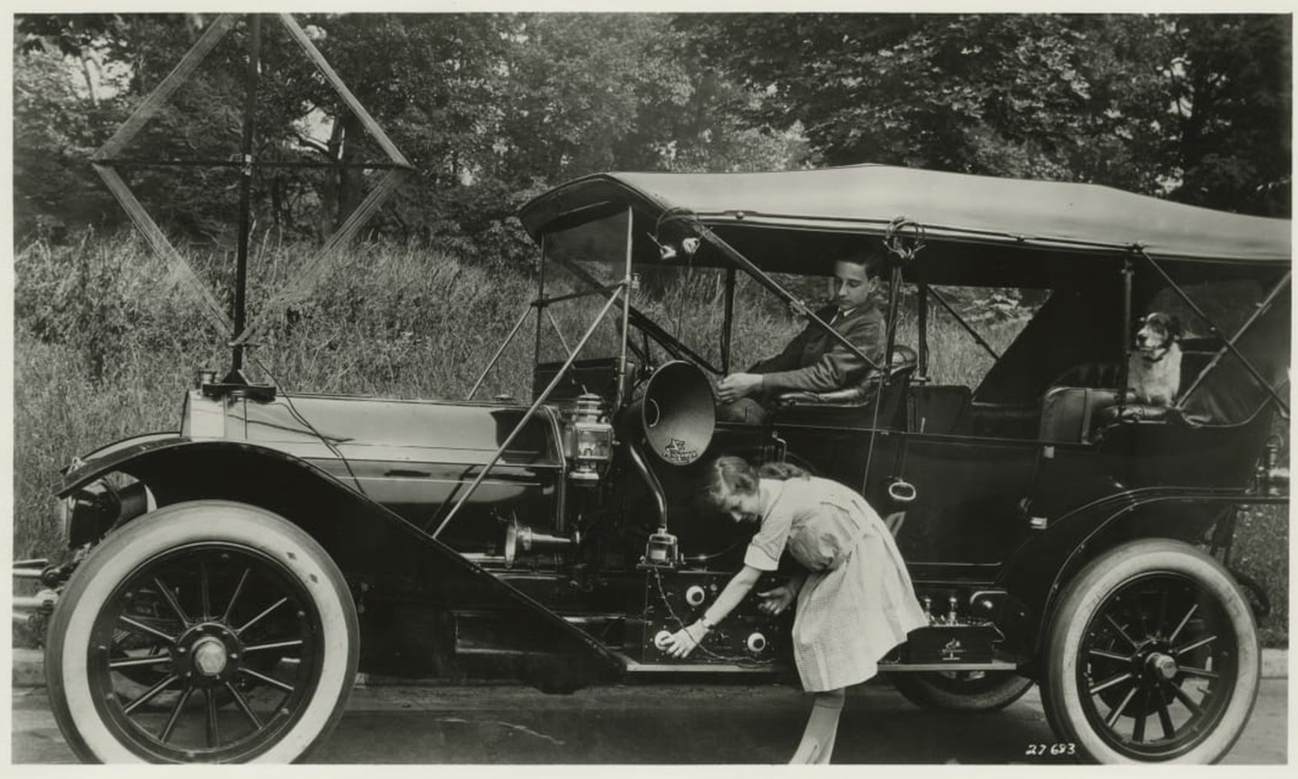

Terug bij Buizen auto radio
En er waren niet zulke sterke AM zenders dat je het in een auto met een sprietje van 1,5 meter kon ontvangen
Zie ontvangst antenne op een Pierce Arrow
De echte doorbraak was toen de transistor in de autoradio kwam
Aldus Wiki en Google Splinter
Dus het was er wel even
Ohja prijs 130 Dollar een Ford model A compleet 540 dollar in 1930.
