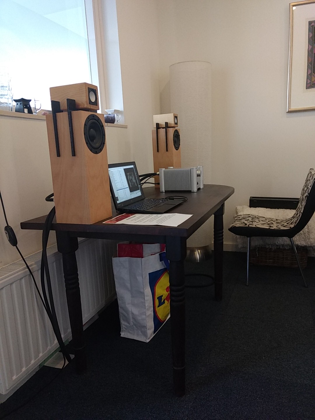

FAST: die 2" die ik daar heb is de Tangband W2-800 en dat is echt een topper. mooi gedetailleerd en zuiver (erg lage vervorming). zeker actief makkelijk in te zetten. ik heb daar geen topic over gemaakt helaas. Alternatief zou zijn de Alpair 5, zou prima gaan met die Wavecor bij 250 à 300Hz met de Hypex. Dan krijg je een 2021 versie van de Nescio

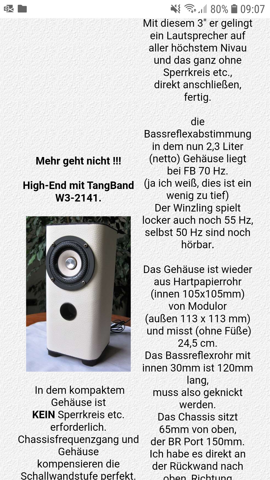

Die W2-800 lijkt me niet diep genoeg te gaan. Dan denk ik dat de Alpair interessanter zal zijn. Die CHN50 had ik trouwens al, maar was toen niet blij. Maar als ik die had geprobeerd wilde ik de echt full-range zonder woofer gebruiken. Zou met een woofer misschien wel weer interessant kunnen zijn. Schat je die koax van project 08 beter dan die Omnes CX3, Kef driver in?
DreiZwo heb ik twee keer gehoord. Dat is zeker een best goede luidspreker voor relatief weinig geld. Echter brengt die niet de "magie" voor mij over. Mijn vermoeden is dat ik met die CX3 koax niet mijn doel zal bereiken. Vandaar de idee of een Kef driver niet beter / interessanter zal zijn. Die heb ik nog en kan ook daarmee spelen. De volgende stap mak ik nu met die Vifa breedbander en zal dan verder kijken.
Fountek had ik ook al op het netvlies (FR88) maar mij leek die Vifa interessanter te zijn (van het afstraalgedrag). Maar misschien klopt dit niet. Die Scan-Speak 10F had ik ook al bekeken. Die wordt in de LX-Mini gebruikt. Omdat Michael (zie links boven) met zijn Luthien blijder is dan met die LX-Mini vermoed ik dat ik voor mijn toepassing met een 3" (misschien Tangband W3-1878 of W3-1797) ben (uitzondering misschien een vlakke 4" zoals de Alpair 10p)? Maar moeilijk te zeggen, zonder de drivers te hebben beluisterd.
