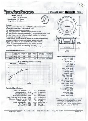

Ik zal de gegevens scannen en hier bijvoegen.
Ik heb nog wel wat vragen wat betreft versteviging aan de binnenzijde van de kist.
- Als er een kist ontworpen word hoe veel moet ik bij de kist tellen voor elke versteviging? Moet ik elk deel apart berekenen hoeveel ruimte deze
inneemt?
- Ik wil een poort wil maken op basis van een standaard 100mm (buitenzijde) pvc pijp (binnenzijde 96,8) dikte van de pijp is 3,2 mm,
maar ik wil afgeronde einden maken aan de pijp. In hoeverre bepaald dit ook de frequentie van de kist? en die extra lengte van die afgeronde zijde
is dat ook een factor?
- Rockford geeft ook een ideaal volume voor een gepoorte kist is deze correct of een gemiddelde waarde die ze opgeven?
- Welke frequentie word het meeste gebruikt voor een gepoorte kist? en welke invloed heeft de resonantie factor van de auto.
Als ik de gegevens bekijk dan zie ik dat de woofer ook goed geschikt is voor een gesloten kist, maar mijn voorkeur gaat uit naar gepoort omdat ik dat nu ook heb en het geluid me goed bevalt.
De bedoeling is om een kist te maken van 95cm breed, en zo plat mogelijk voor de ruimte in mijn kofferbak.
Bert, ik ben benieuwd naar jou berekeningen. alvast bedankt.

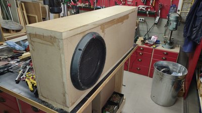

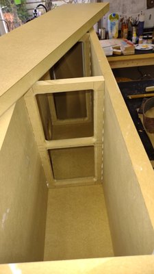

He Bertje,
Kist is nu gebouwd op afwerking na.
Ik ben toch gegaan voor de gesloten kist en heb em nu geprobeerd en met de CA240 speelt ie toch geweldig.
60L netto, qtc = 0,8 en F3 van 35Hz klopt heel goed, want op 35 hz gaat ie idd als een malle.
Alleen net iets te breed gemaakt dus aanpassen :lol: :roll:
Dus thx voor het ontwerp.

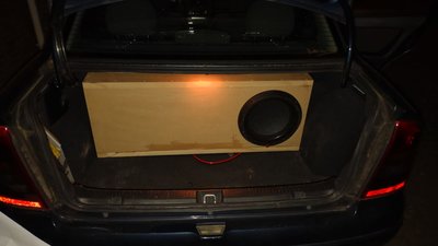

Als ie in een sedan geplaatst wordt zou je nog kunnen overwegen om 'm naar voren te laten spelen, wellicht is de kofferruimte erg goed geisoleerd van de het interieur?
Kist ziet er verder degelijk uit, mooi!
Stefanovitch
Berichten: 44
Lid geworden op: wo 17 mar 2021, 14:31
Re: Zelfbouw subwoofer kist
Bericht door Stefanovitch »
Nou achterste voren gaat em niet worden vanwege de ruimte, daarintegen is de hoedenplank goed doorlatend.
Bij een astra sedan zitten er om de 10 cm een gat van 5x10. Ik kan overwegen om de originele hoedenplank te modificeren, waardoor het geluid zich beter kan verplaatsten. Wil eigenlijk de kofferklep met geluidsdemping bedekken.
Maar de kist is idd op 35hz getuned en das duidelijk te horen na wat langer geluisterd te hebben.
Het geluid is idd wat strakker maar mooier aanwezig. Ik nijg toch meer richting SQ de laatste tijd en ook richting plaatsing van het geluid.
Mijn Kenwood heeft een DSP met best uitgebreide mogelijkheden en dat resulteerd in een mooi strak geluid.
Als hij klaar is laat ik het geheel even zien, verwacht geen compleet beklede kofferruimte :D :D die tijd heb ik gehad.....
