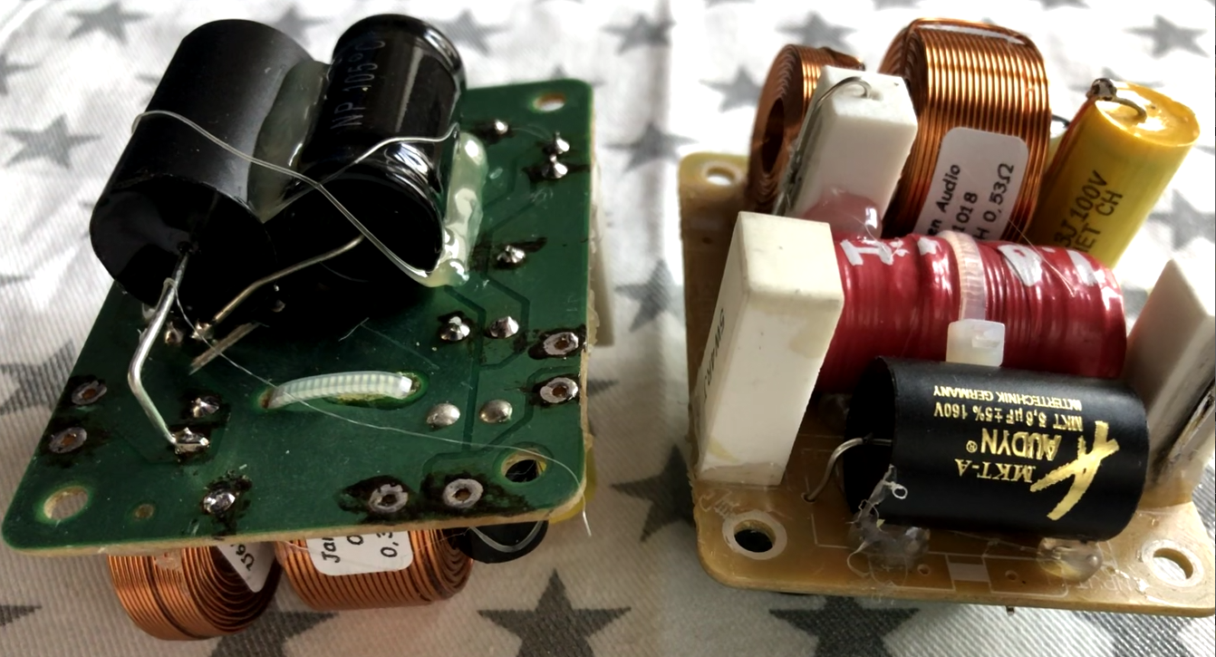

Als aanvulling wil ik nog meegeven dat de lage toon luidsprekers van de staanders op een hoogte zitten die beroerd uitkomt bij veel huizen. De gemiddelde hoogte van de basluidsprekers (positie tweeter) zit op 88 cm. Van veel huizen is de plafondhoogte 265cm. Een derde hiervan is 88,3cm. Dit geeft staande golven van 192Hz maar ook bij 385 Hz. Daarom is het misschien ook zo dat het geluid van de kleinere satellieten als aangenamer wordt ervaren als de staanders: Deze hebben de woofers dan op een andere hoogte in een woonkamer zodat bovengenoemde resonanties niet optreden. Om de resonanties te ondervangen heb ik de staanders op een verhoging staan.

Wat een toeval... gisteren de laatste luidsprekers aangepast met de nieuwe filters en wat meer ruimte in de kasten gegeven. Ze klinken nu erg aangenaam met een volledig “vlakke” aansturing en ondersteuning met een subwoofer. Ik wil er nog met Audessey mee aan de slag, theoretisch zou het dan optimaal moeten klinken.
Ik gebruik de kleinere “satellieten” als front speaker en de vloerstaande als rear speakers. Dit omdat mijn tv meubel dusdanig groot is dat daar met gemaak twee speakers op passen en de ruimte achter ons perfect plaats biedt voor twee kleine zuiltjes. Ik denk niet dat mijn wederhelft de zuiltjes op verhogingen wil zien ;-)

Het wat hoger plaatsen van de staanders heeft alleen zin als je plafondhoogte ook ongeveer 265cm is. Ik ben blij om te horen dat je ook tevreden bent met de modificaties. Ik vind het geluid ook nog steeds aangenaam ruimtelijk. En dit ook zonder extra geluidsregeling.

Ik gebruik het filter van RoD, dat is eenvoudig van opzet en kun je met een beetje geduld op het originele printje monteren. Daarnaast heb ik net zoals hier ook beschreven staat de speakers wat meer ruimte gegeven.

Hoi Mano74, Tsja, de htr9900, dat was een heel avontuur. Het "uitbenen" van de woofergaten is al een goed begin,
en kost niets. Wat het filter betreft, ik zou beginnen, met wat kleine tweaks, zoals die van Rod. Ik ben op een gegeven
moment een beetje doorgeslagen met het filter. ik bleef moeite houden met de overgang van de woofers naar de tweeter.
Ik heb ook nog andere tweeters geprobeerd, daar werd het al wel iets beter van.
