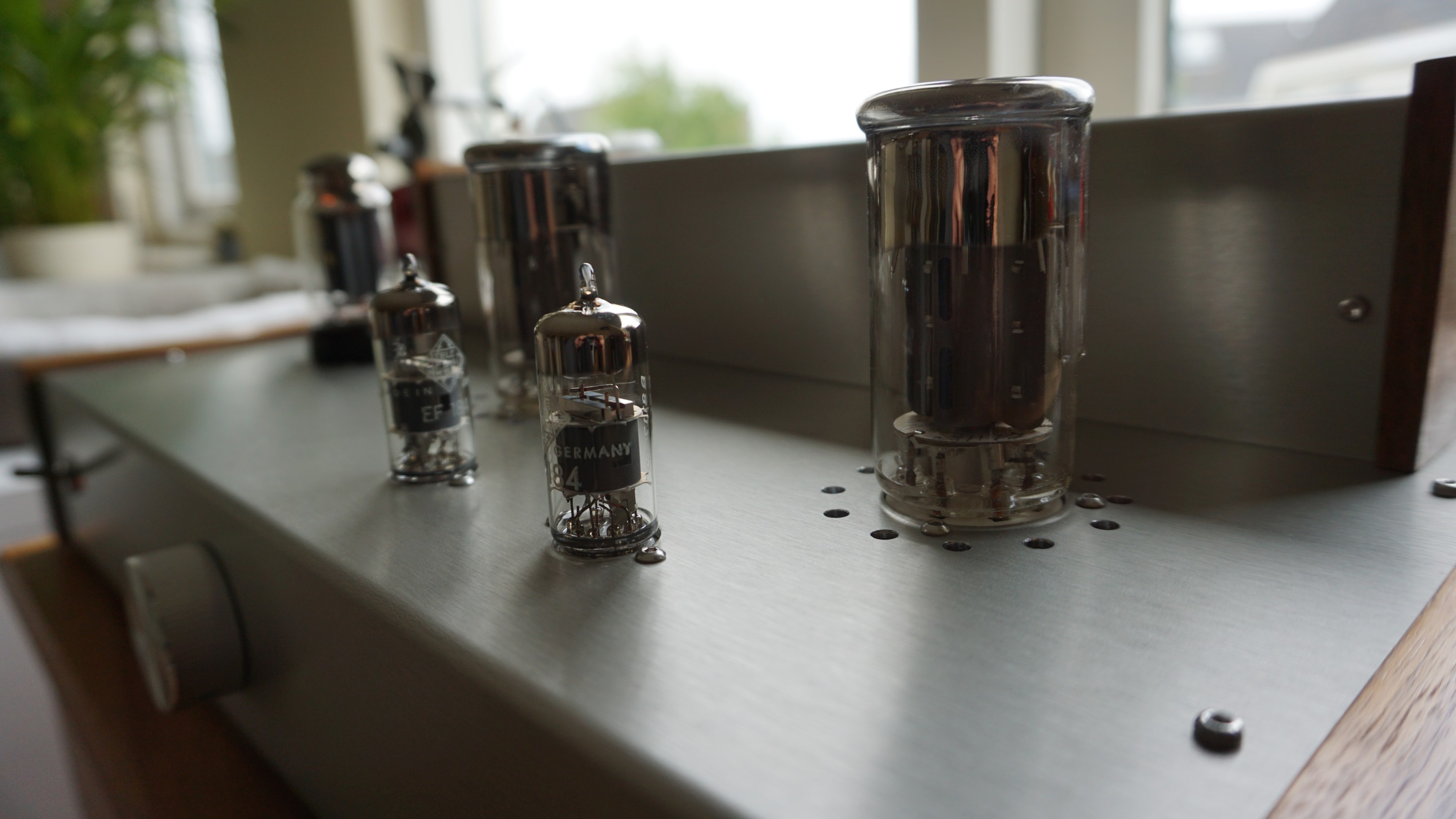

Ik heb nog eens uitgebreid geluisterd op mijn grote Orfeo luidsprekers. Het laag is zeer zeker aanwezig, ook het sublaag bij bijvoorbeeld kerkorgel is overtuigend. Ik zal de versterker meenemen naar Breda.
Nog een fotootje van het interieur, alleen de potmeter ontbreekt nog. Daar moet ik nog even op wachten.

Fraai resultaat hoor!! Je kunt over de zeners voor G2 van de eindbuis nog een condensator zetten, dat maakt het misschien nog strakker en wellicht is dan de brom op 1cm al niet meer hoorbaar. Die zeners zullen ook wat schakelpiekjes veroorzaken.

Ha Robert, bedankt voor de tip. Dat ga ik eens proberen.

Vandaag de condensator over de zeners toegevoegd en 2 nieuwe EF184 buisjes van Telefunken geplaatst (deze hebben trouwens geen spanrooster). Klinkt nog net even beter lijkt het.
