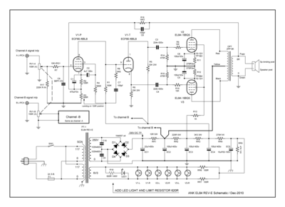

Je hebt nu de schermroosters via 100R aan de anodes (RED en BLK) gekoppeld. De EL84's staan zo in triode zoals je voorbeeld van DHTRob. Helemaal prima, lekker zo laten en maak je geen zorgen over die ECF80.
Maar... als je toch je ultralineaire UGT's wilt gebruiken, dan kun je de rode draadjes loshalen van RED en BLK en die verbinden aan de UL taps van die UGT's.
Ja zo was mn gedachte ook Jeroen, en wil ik normaal Penthode bedrijf , dan aan de + op de centertap ugt
Overigens de weerstanden zijn 1K Die had Anne , althans dat heb ik zo begrepen, aanbevolen.
Uitgangs trafo,s er aan een paar Ctjes plaatsen en dan ga ik er een paar voedingen aan knopen en LS

Nee niet erna Anne :think: het is lastig met een print die niet ( geheel ) overeen komt om er goed over te kunnen praten
Ik heb een stukje voeding getekend zoals het op de print zit
De smoorspoel 1.8H 300mA zit via printpalen aangesloten ( er staat een weerstand van 10R getekend op de print )
Dan na de smoorspoel staat op de print een weerstand van 220R / smoorspoel 10H 60 mA
Op de foto,s van ANK staat maar 1 smoorspoel getekend in de stuklijst staat DynaChoke
Stom toeval is dat ik een 2H 500mA smoorspoel heb liggen :mrgreen:
Daarna komt een 3K3 ( links op de foto ) naar de spanning voor ECF80 is een 3 Watt weerstand op de print en de elco 100 uF ( rechts op de foto) met S erop

Als je de g2 van de EL84 aansluit op B++ voor pentode en daarna overgaat naar UL dan zit g2 aan B+ (via de UGT).Verandert de spanning op g2, en de stroom door de buis.
Heb je niet met g2 aan B+ bij pentode.Maar met 220Ω maakt 't niet veel uit, wel met 3k3 als je g2 aan B+++ zou aansluiten.
Re: EL84 versterker printen met schema,s
Snap het Anne
Mag ook weer niet te ver boven 250 volt komen
Dat is het maximum voor de G2 spanning volgens datasheet is dat t.o.v. de kathode gemeten :?:
Die 220Ω laat iets van 4,8 volt maximum bij een Schermrooster stroom van 5.5 mA per EL84
Het zal toch wel minder zijn want er zit in elk Schermrooster ook nog de 1K stop weerstand Anne waar ook nog een 5.5 volt drop is
Dat is bij elkaar 10.3 Volt
Geen idee wat de Schermrooster stroom in deze schakeling zal zijn Het mag niet meer zijn i.i.g.
Dat valt me eigenlijk reuze mee :D Anne
Maar op de B+++ dus na die 3K3 was ik niet van plan hoor O:)
Dan zou inderdaad misschien een te onstabiele Schermrooster spanning creëren
Die gaat dan maximaal met 72 + 5.5 Volt naar omlaag Dat lijkt me weer erg veel :think:

De oscillatie problemen zijn opgelost De stop weerstanden bij de Stuurrooster el84 was 2K2 en die naar 10K verhoogd
Was direct stabiel een watt :yeah: of 6 in Triode , was erg nieuwsgierig waarom die ene helft geen stroom wilde opnemen
Dat gevonden De kathode weerstanden 270 ohm waren 2,7K terwijl ik alleen maar 270 besteld had
Maar Rood op Donkerbruin of bruin dat is niet te te zien Althans ik niet
Nadat ik er 270 Ohm in gesoldeerd had was het meteen in orde :D

Fijn dat het werkt. Een 10k stopweerstand voor een EL84 is wel veel. Dat kan wel wat lager als alles netjes ingebouwd is.
Wat een grap die 2k7 weerstanden. Voordat ik spanning op iets nieuws zet meet ik altijd de totaalweerstand tussen de buisaansluitingen t.o.v. de massa en de voeding. Dan komen dit soort foutjes aan het licht. En je weet ook zeker dat het rooster bv. wel geaard is en dat er geen kortsluiting is tussen voeding en massa etc. Heeft me wel behoed voor e.e.a. Tegenwoordig doe ik dat ook voor de gloeistroomaansluitingen. Had laatst dat 1 kanaal het niet deed. Ik snapte er niets van totdat ik merkte dat pin 4 of pin 5 niet goed was doorgesoldeerd. Deed gewoon 1 helft van de ECC83 het niet... Ach, houd ons van de straat... :wink:

Ja dat van die 2K7 ipv 270 ohm is grappig Had er 1 K over gezet en meteen zat ik redelijk goed met de stroom
Daar had ik al wakker van moeten worden , maar nog niet .
Beter laat dan nooit :lol: meestal grijpt Anne in die heeft zo iets meteen door En Demo is ook altijd wakker
Die stop weerstand is op schema 2K2 en op een ouder schema 10K
En ook een andere weerstand aan het Rooster ECF80 is 68K op het een en 5K6 op de ander
Een tweetal weerstanden op de print RGG staat niet in het schema
Er is toch aardig wat fout in al die printen zit wel wat fout
Ook wat hier op de print is zijn alle gloeistroom dat loopt allemaal gewoon over de print niet getwist met draden
Als ik brom hoor voed ik het met DC een LT1084 regelaar en een 7 Volt ringkern trafo er voor

Links beïnvloed rechts en ook andersom
R17 staat op de oudere schema,s 220K op de Print staat 100K gedrukt :think:
Nu aangezien alles meer dan gevoelig zat is 100K erin
Het doet wel iets maar niet direct alles opgelost
Dan staat op de schema,s bij R2 en R3 ook een raadselachtige uitleg
Bij R3 staat landing op 100R position
Landing is Landen dus R3 390R op 100R positie landen
:think:
Ik leg het uit als of ik de 390R op 100R positie moet laten landen :!:
Dat had ik gedaan zo
Nu heb ik die beide 390 ohm weerstanden vervangen voor 120 Ohm ( 100 ohm 0,5Watt zijn op )
Op de print staat bij R2A 100 Ohm ( links onder de buis)

En in de stuklijst R2 =390 ohm zie de stuklijst hier onder
Stuklijst
Stuklijst
Dus dit is voor mij acadabra ik raak er van in de war om eerlijk te zijn
Over die 2 weerstanden valt een spanning en in het midden van die 2 weerstanden ga ik via 12K naar de 8ohm (4 ohm bij mijn UGT ) aansluiting Is in tegenfase en remt de versterker
Nu zit er in de kathode 240 ohm totaal in plaats van 780 ohm , ik moet de stroom gaan meten . Anders weet ik niet of ik de ECF80 niet om zeep help
Maar het is nu een heel stuk beter, als ik de sturing bij vervormde sinus op de UGT blijf toenemen gaat het wel weer oscileren
De print ziet er nu even niet uit Maar dat maak ik in orde als het betrouwbaar werkt

Die ECF80 heeft op de print 2 kathodes weerstanden 100 en 390 ohm
Onder die 390 ohm weerstand staat geschreven Landing on 100R position
Wat bedoelen ze daarmee Douwe :?: :?:
Met 2 x 390 ohm stond het te genereren met 2 x 120 ohm is hij stil
De stroom is iets van 2 mA met de 120 ohm weerstanden

Ja Bert, ik weet ook niet wat ze met “landing on” precies bedoelen. Landing on betekend in het Nederlands landen op. De 390 ohm weerstand vertrekt van aarde naar de weerstand van 100 ohm. Misschien dat ze dat zo bedoelen, maar dat kun je ook zo wel in het schema zien.

Bert, ik snap die opmerking ook niet.
Had je de manual met foto's al gevonden? : https://www.dropbox.com/sh/kxxm1d9qso5n ... tracking=1
Misschien dat je daar nog iets kunt opmaken uit de tekst en foto's.

Even het schema in de appendix bekeken van bovenstaande handleiding:
R2 en R3 zijn hier verwisseld! Lijkt mij wel logischer zo.
