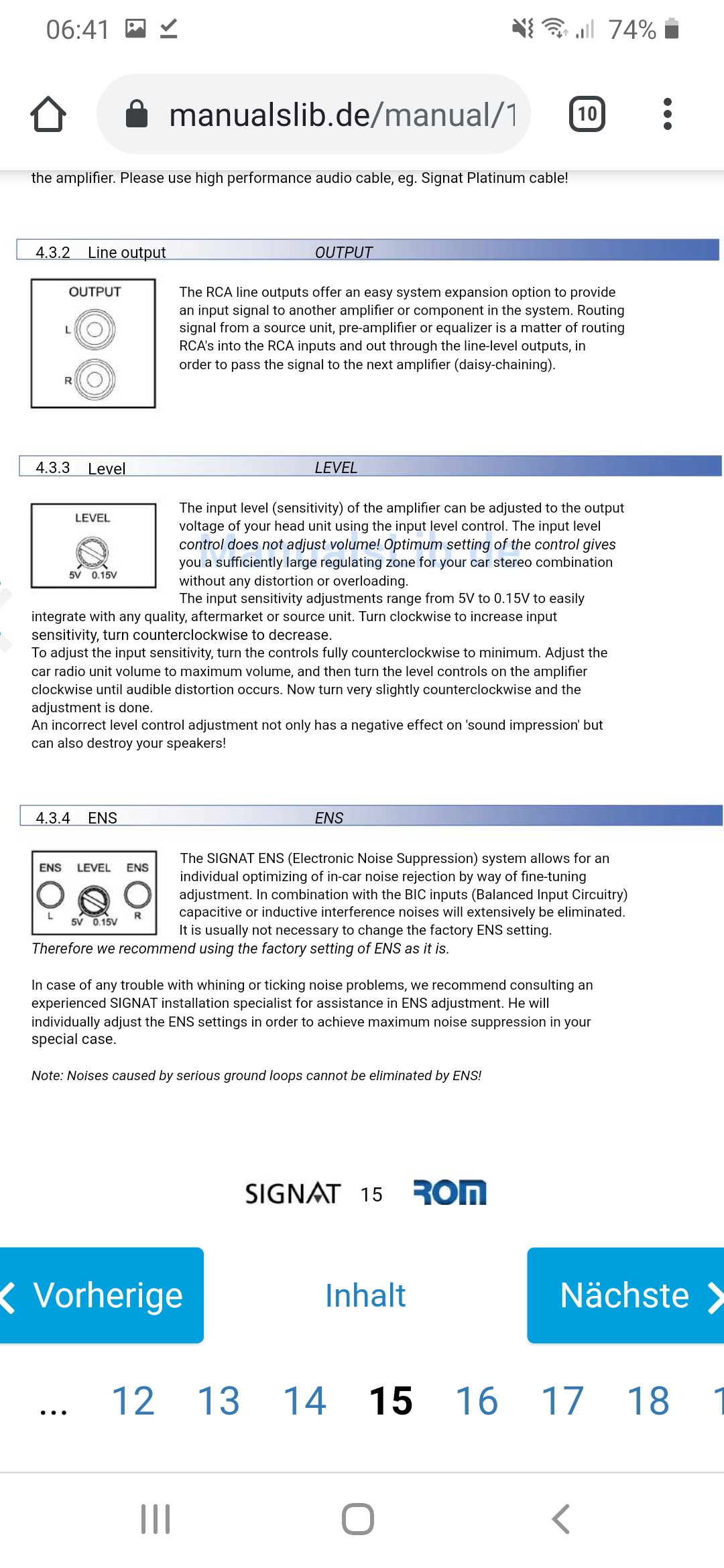

Dat ENS is een specifieke afkorting die Signat gebruikt (moest 'm ook googlen..
.) Electronic Noise Suppression...maar hoe dat nou werkt zou je uit een handleiding moeten halen.

Oké maar wat betekend het? Las iets over extreme uitslag ofzo.. of ruis demping.. beetje onduidelijk.
Ik zal de subsonic iets omlaag zetten en effe uitproberen.

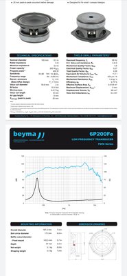

Beyma 6P200Fe
Zou daar de kast ook voor berekend kunnen worden?
Foto met de specs

De speakers die we toen Gekozen hebben zijn
Beyma 6P200Fe
Foto met de specs

Had jullie laatste 2 berichten nog niet gezien. Stond op pagina 2. Sorry!!! Ga effe de handleiding raadplegen voor de signat.

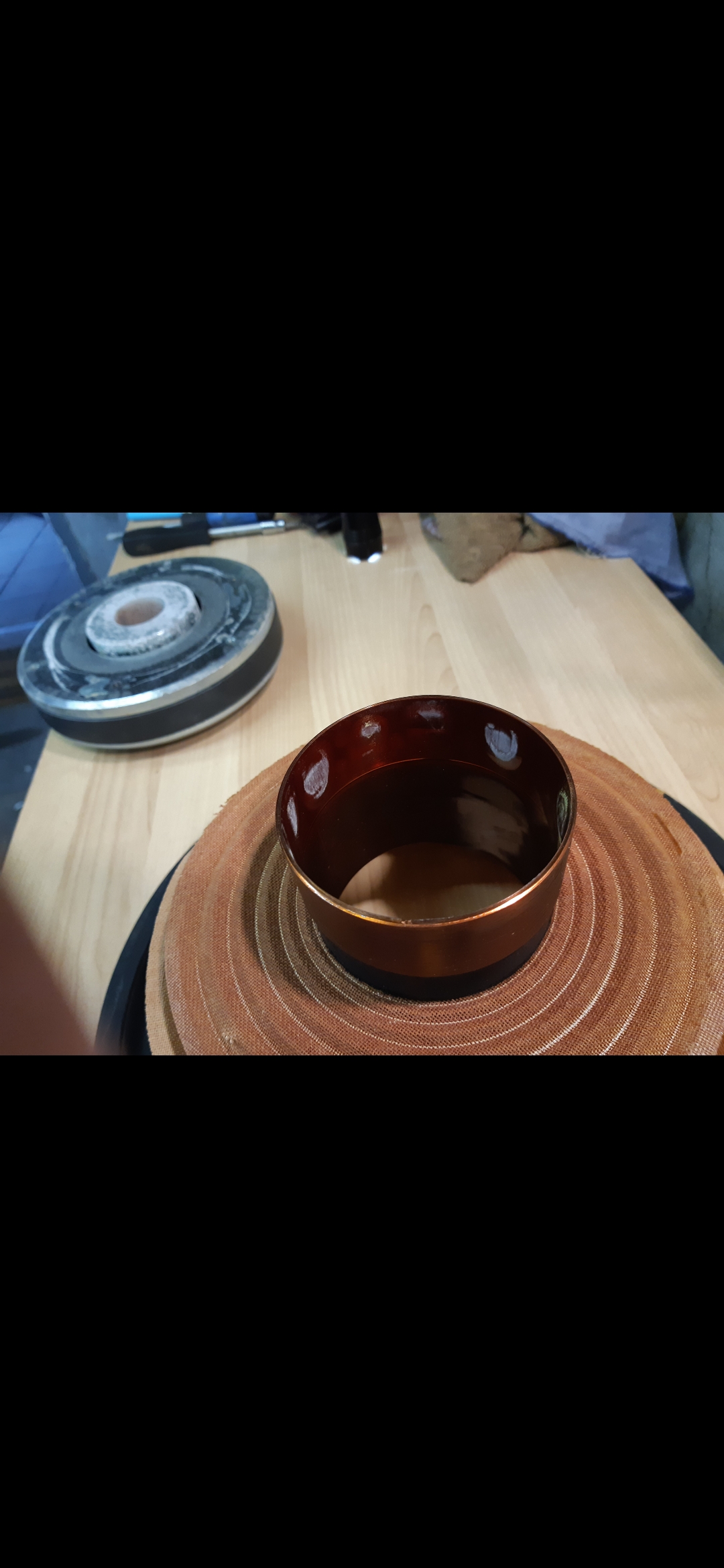

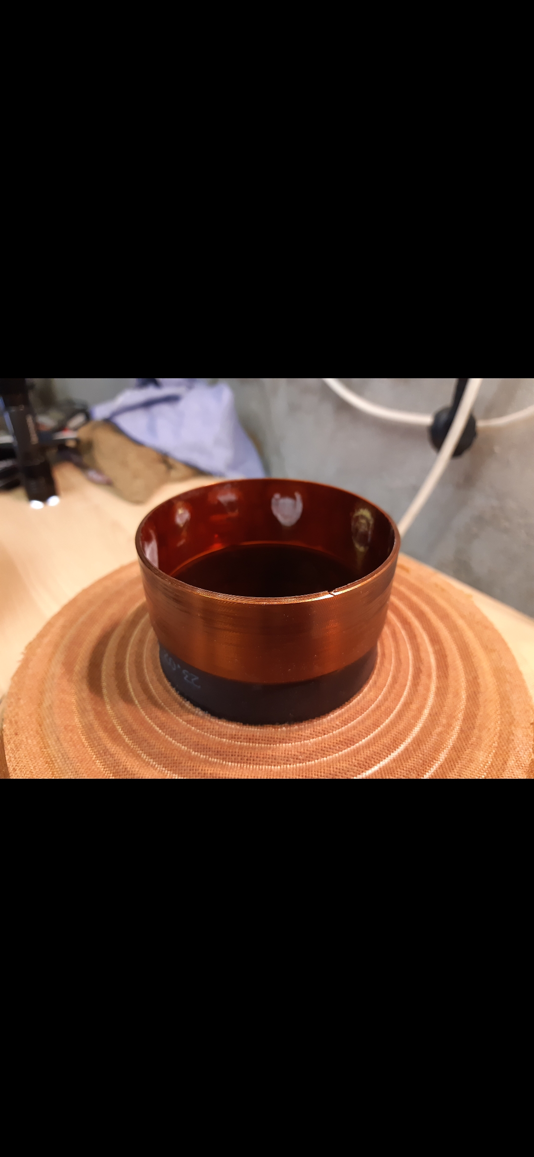

Nog een paar foto's van de oude kapotte focal 33k. De spoel lijkt niet verbrand maar wel erg geschuurd. Ook lijkt de kern van de magneet geoxideerd en aangetast.
