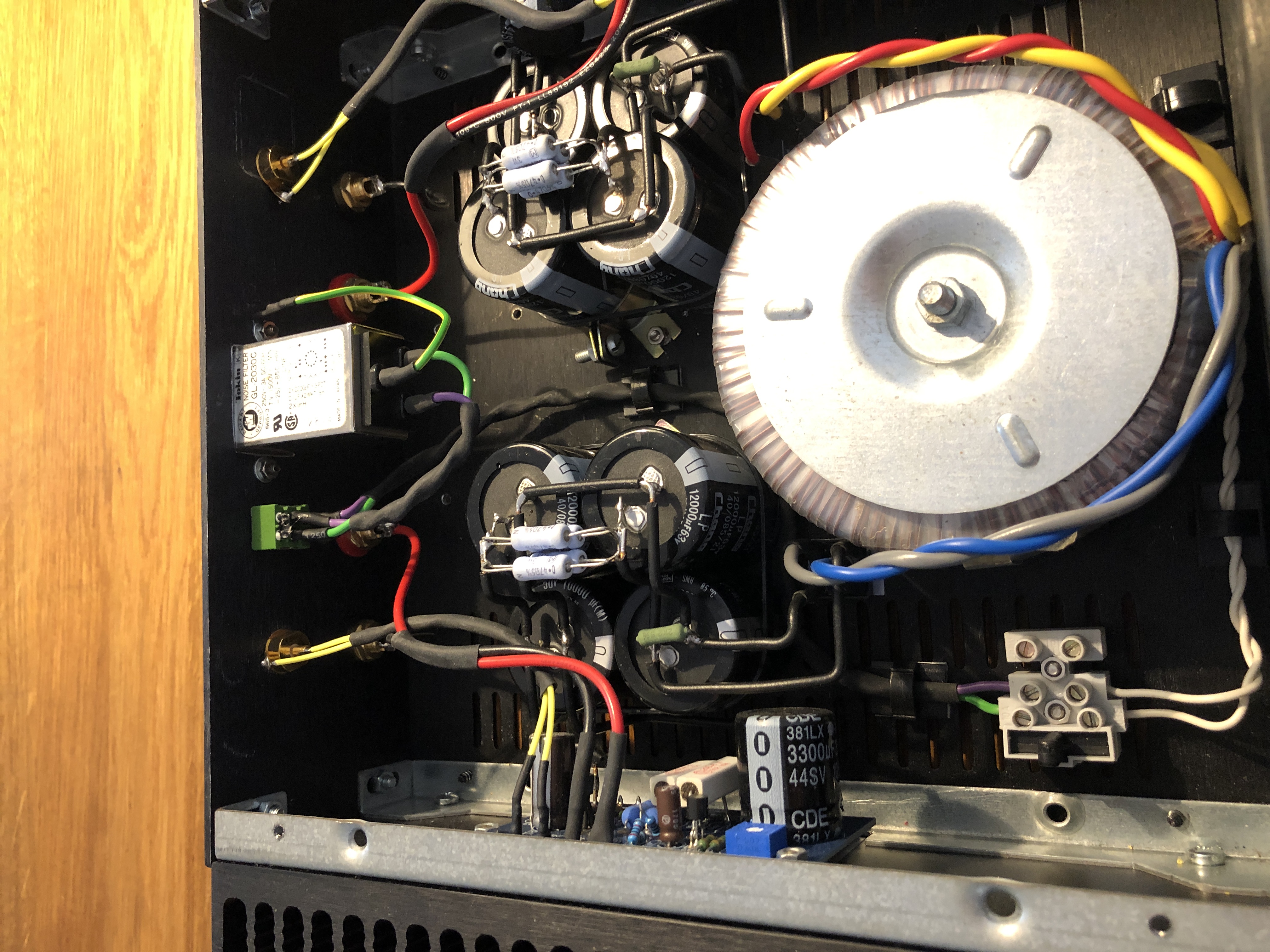

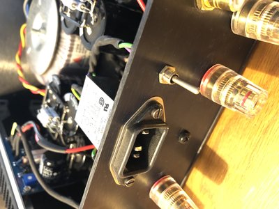

Ik heb een Pass Camp amp eindversterker waarbij de aan/uit op de achterzijde zit. Nu wil ik dit schakelaartje naar het front verplaatsen zodat het praktischer is om aan en uit te zetten. Nu kan ik simpel de kabels enkel verlengen en het schakelaartje verplaatsen, echter ik wil een mooier schakelaartje op het front. Al dan niet met een klein lampje met aan/uit of misschien wel met rood (uit) en wil/blauw (aan) er in. Moet ik eigenlijk ook nog rekening houden met de bekabeling (plaatsing) t.o.v. de voeding?
Welke schakelaar adviseren jullie mij?

I.i.g. eentje geschikt voor netspanning. Dit ding is levensgevaarlijk! :boos:
Iets van diitem: https://www.eoo-bv.nl/wip-schakelaar/82 ... -neon.html of https://www.eoo-bv.nl/wip-schakelaar/82 ... -neon.html Netbekabeling uit de buurt van signaaldraden houden. Beste met van die plakvoetjes op de bodem bevestigen.

Dat schakelaartje wat je nu hebt heeft bij lange na niet de vereiste degelijkheid en isolatie afstanden voor gebruik met netspanning. Gaat er iets in mis/stuk staat er gelijk 230V op je kast. En het is niet van een degelijkheid dat het de kortsluitstroom van je groepszekering automaat aan kan. Als je kast al geaard is.... Je moet daar echt een schakelaar voor hebben die dubbel geïsoleerd is en voor 230V gekeurd is: Er moet sowieso iets van VDE, CSA ed op staan. Dus wat er ook op een netsteker aan keurmerken staat b.v.

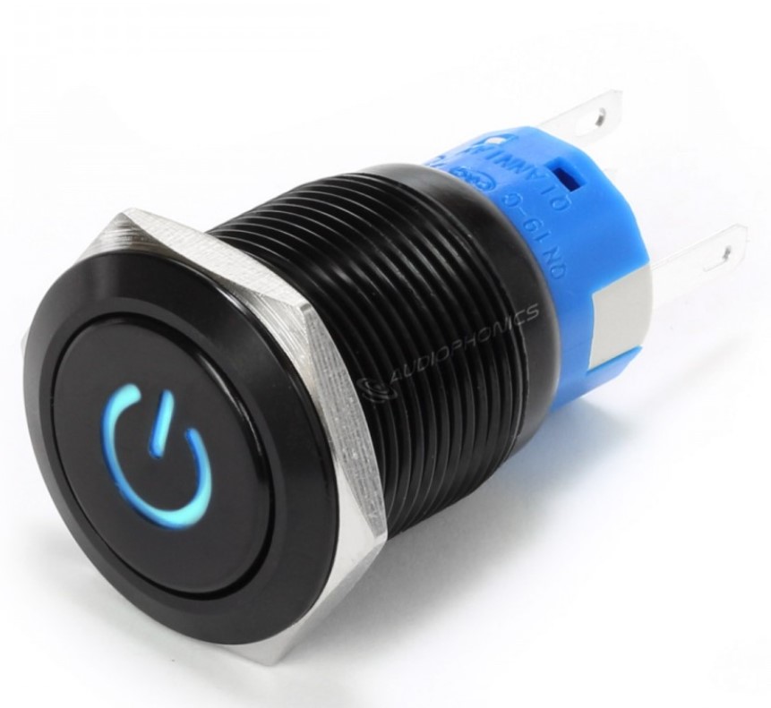

Misschien dat iets als dit bedoeld wordt, maar dan zou dat met een opstart beveiliging moeten?
https://www.audiophonics.fr/en/diy-encl ... 14010.html

Het kan maar zoals gezegd niet aan te raden. Wat je op eigen zolder rommelt moet je natuurlijk zelf weten maar zorg dan wel dat derden uit de buurt blijven. Die van Hans is wel mooi maar kan ook geen 230V schakelen. Moet i.d.d. met een dubbel geïsoleerd relaisprintje :sure:

Of zou iets met een bijpassende kabel/aansluiting.
https://www.audiophonics.fr/en/switch-b ... 15023.html
Re: Nieuw schakelaartje, al dan niet met lichtje
Zolang er geen VDE of vergelijkbare keurmerken op staan is het allemaal NEE NEE NEE voor netspanning! [-X [-X [-X
