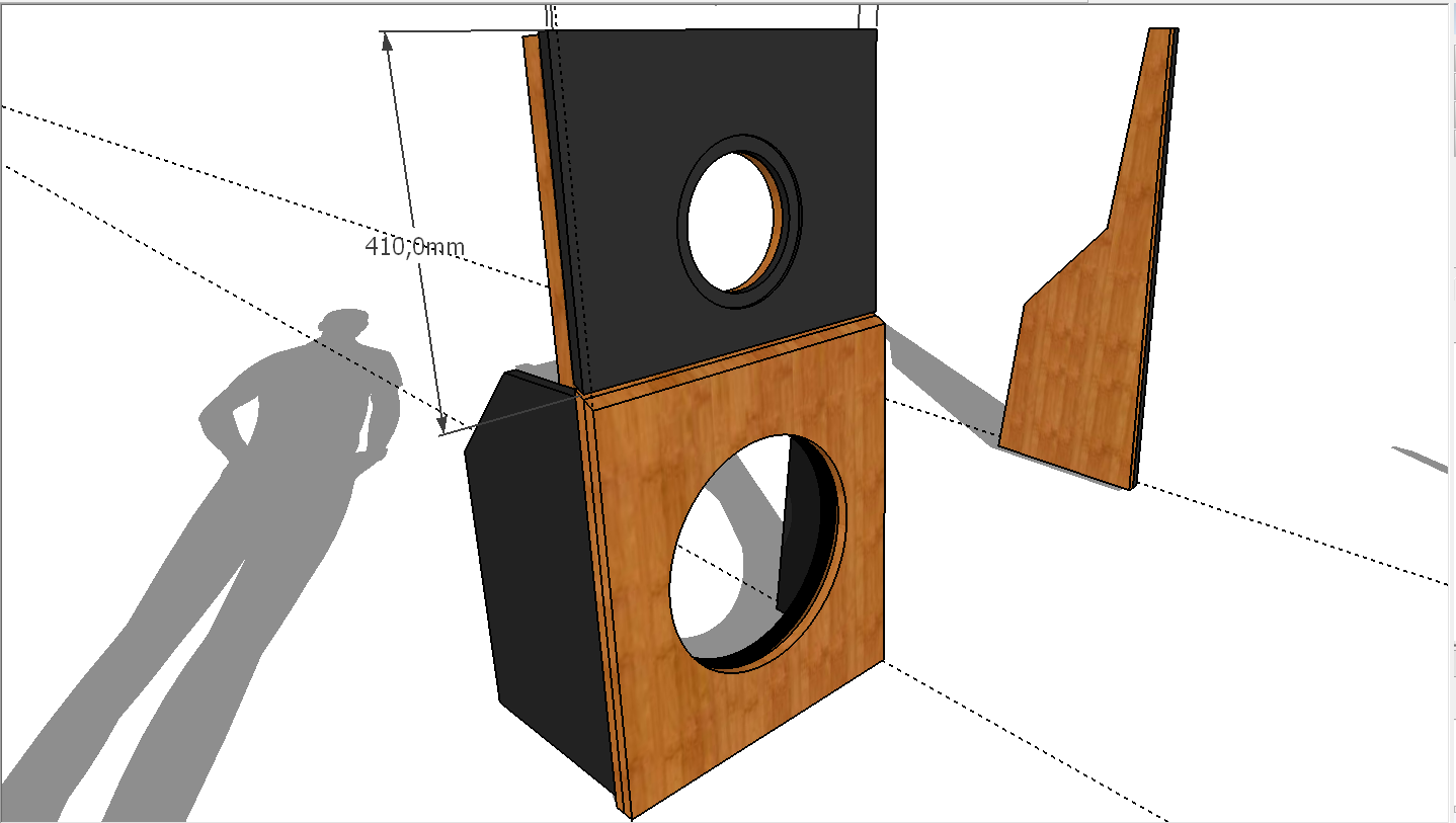

Globale opzet Leonidas, waar ik dicht bij in de buurt wil blijven. Houtkleur voor het plaatje gekozen, berken en F8 passen beter bij elkaar.
Eerste poging symmetrie in het ontwerp te brengen
Schetsje met zijwanden met extra rondom woofer zonder de 'frugel horn' vorm te moeten gebruiken - gewoon met liniaal ontworpen...

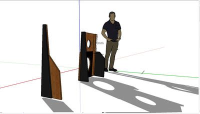

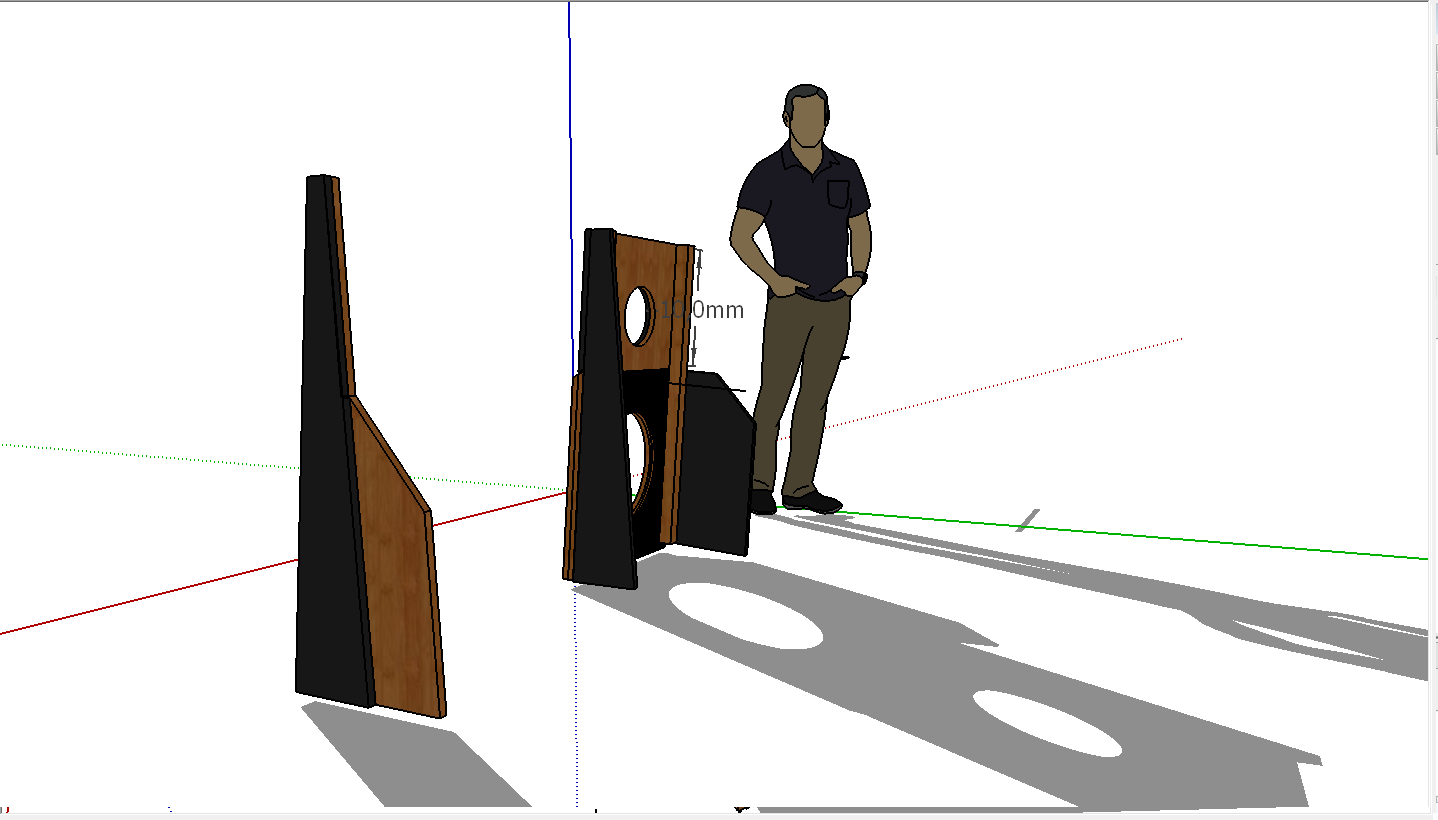

Toch maar verder gegaan, eerst een ontwerp in SketchUp om wat maten en verhoudingen te bekijken. De belangrijkste baffles zijn nu klaar, maar er komt nog een extra baffle aan de achterzijde waarschijnlijk. Een aantal designkeuzes zijn gemaakt: de F8 heeft een mooie zachtgeel/grijs kleuren combi. De W-15 is vooral (donkerder)grijs. We maken een contrast met de gele 8" fullrange op een zwartgrijze baffle, en de donkergrijze woofer op een geelachtige berken baffle.
Ook komt er nog een frontdoek/grille die in de ronde uitsparing zal vallen. Het is even uitkijken naar dik grijs 'gewerkt' luidsprekerdoek.
Over standers en wandjes zijn we nog niet uit. Het filter zal waarschijnlijk in 2 platen gefreesd wegvallen, niet in het zicht.

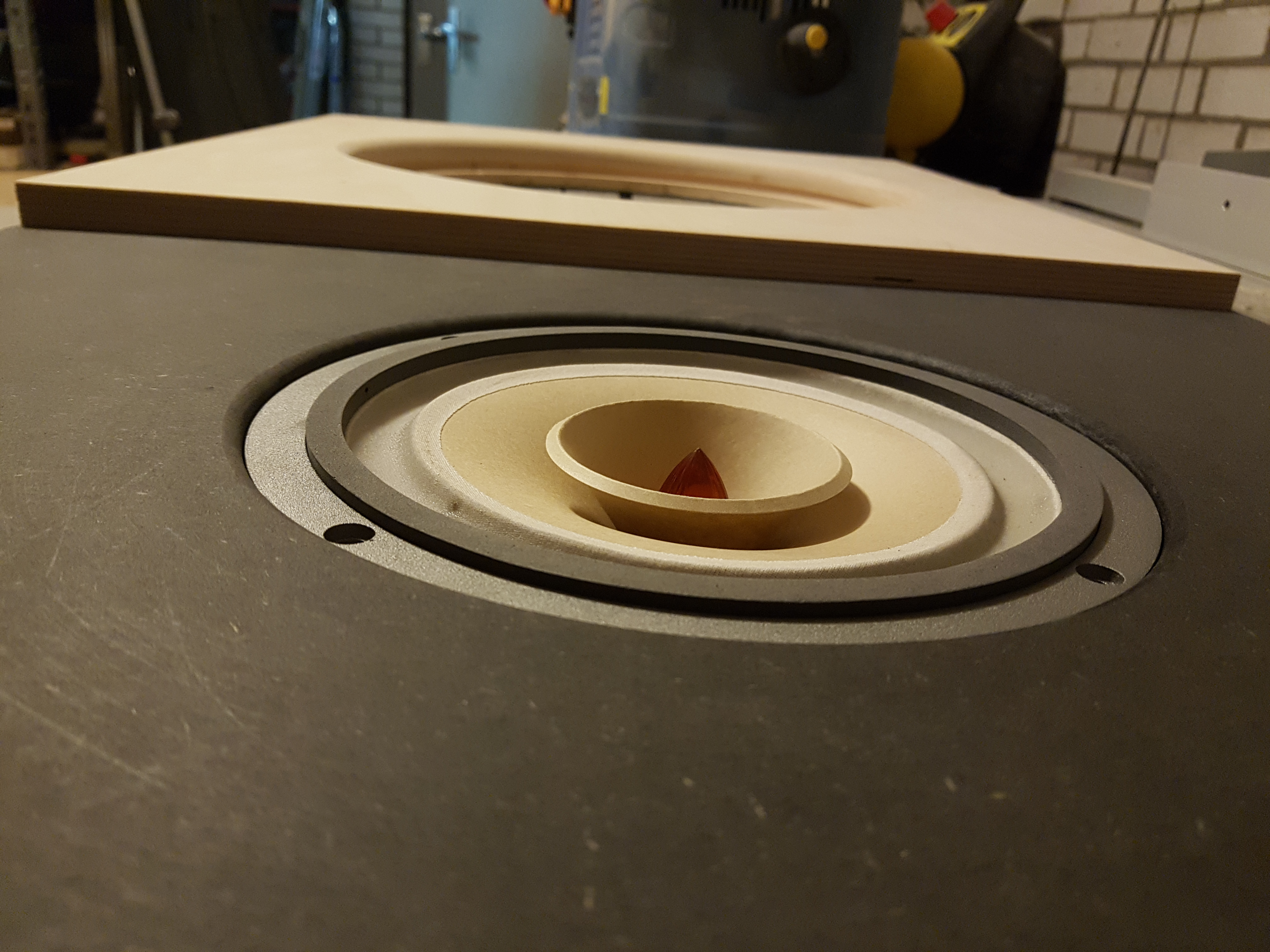

Strakke infrezing voor de gebroken korf

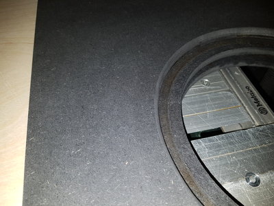

1mm uitstekende korfrand, waardoor de dubbele baffle met kracht de korf aandrukt m.b.v. 32 schroeven rondom de korf
zwart MDF met een naar beneden geschaalde radius, zoals bij de grote 15" woofer

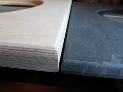

Uiteindelijk gekozen overgang van 2 contrasterende baffles

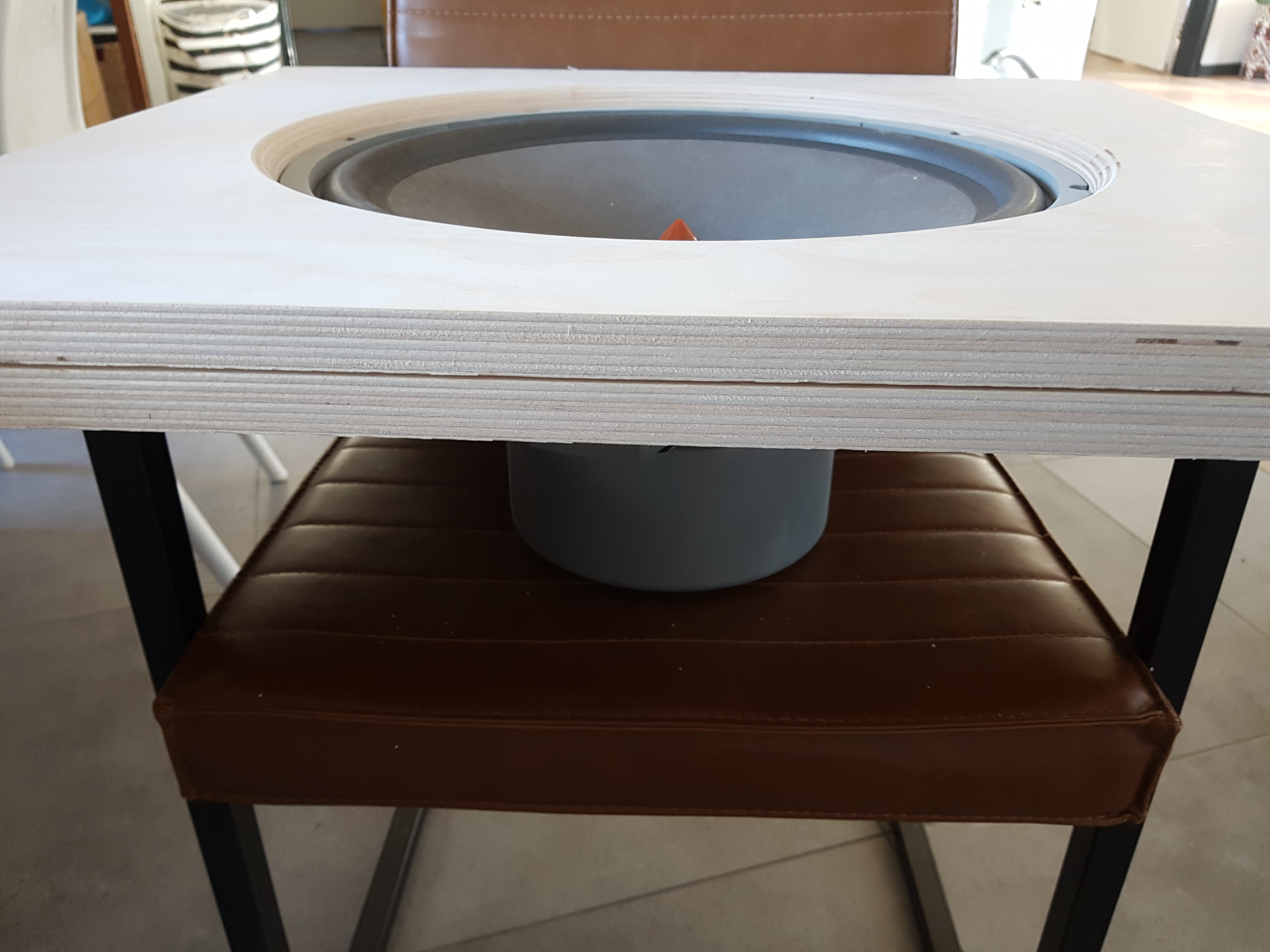

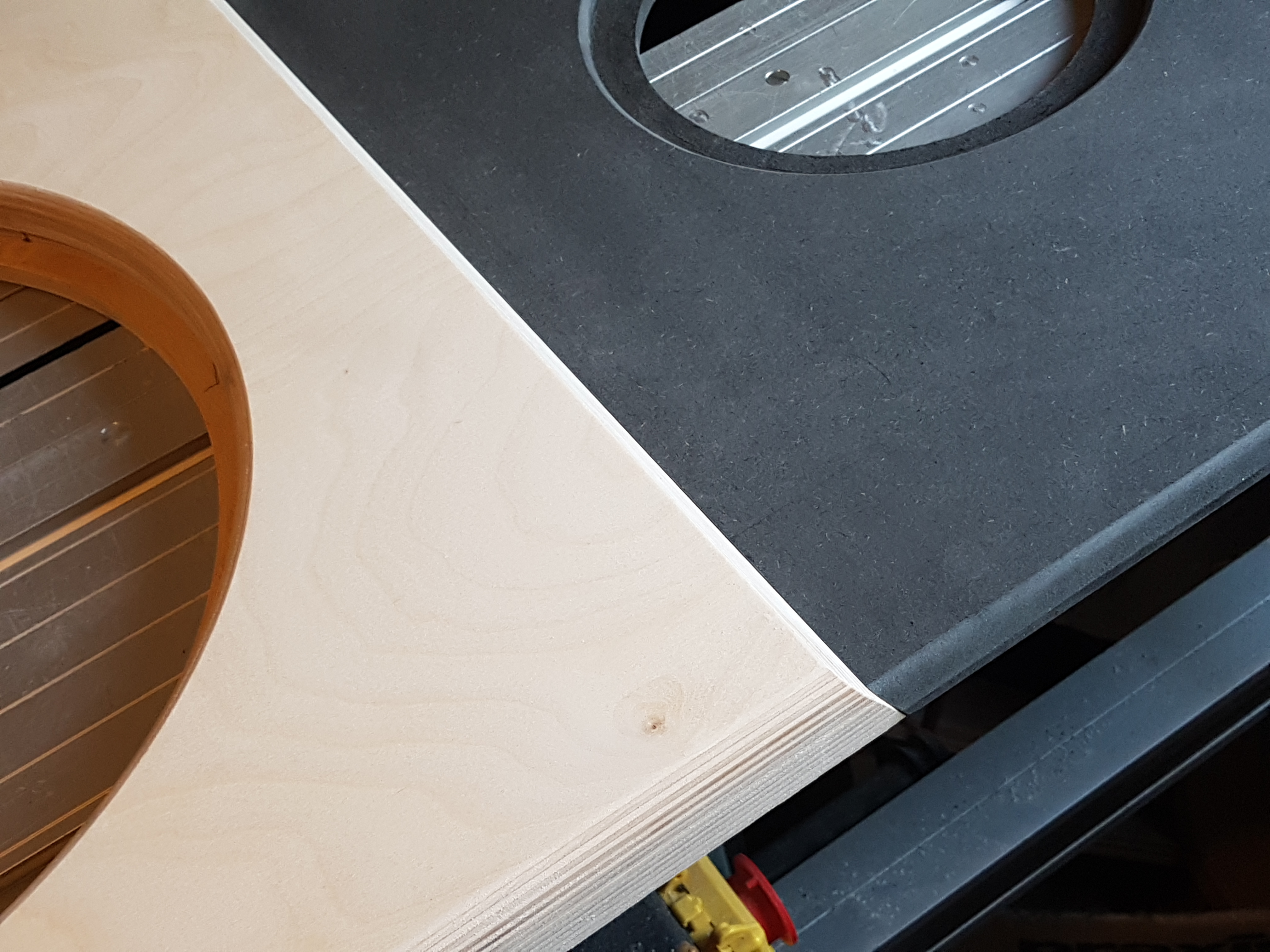

36mm MPX heeft een tafelrand afronding aan 3 zijden, joekel van een frees van Ali, 30 graden afschuining bovenlagns

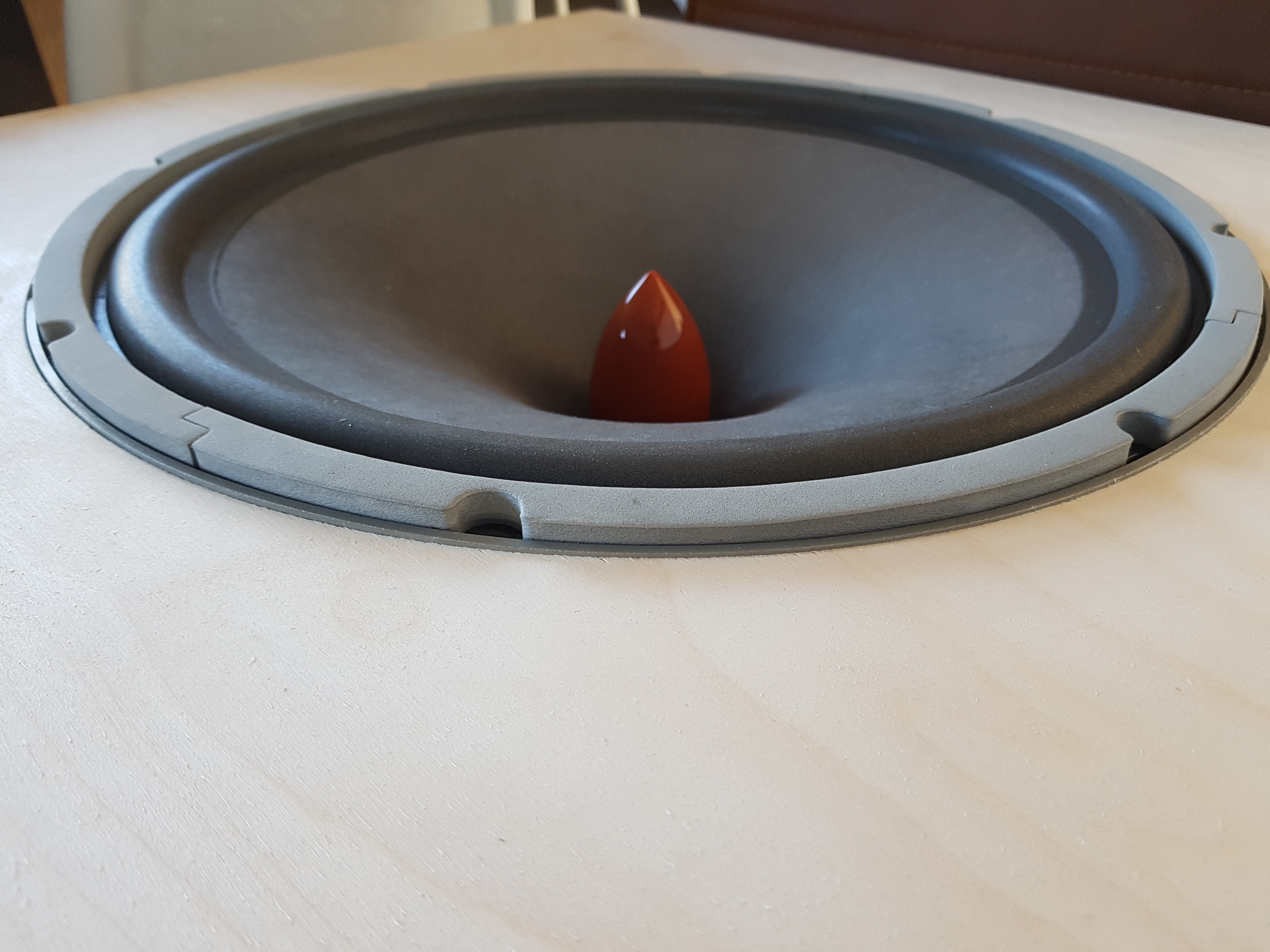

F8 ligt 5mm 'te' diep, waardoor gelijke optiek ontstaat met de woofer(baffle). Radius net niet volledig voor wat meer tekenende overgang

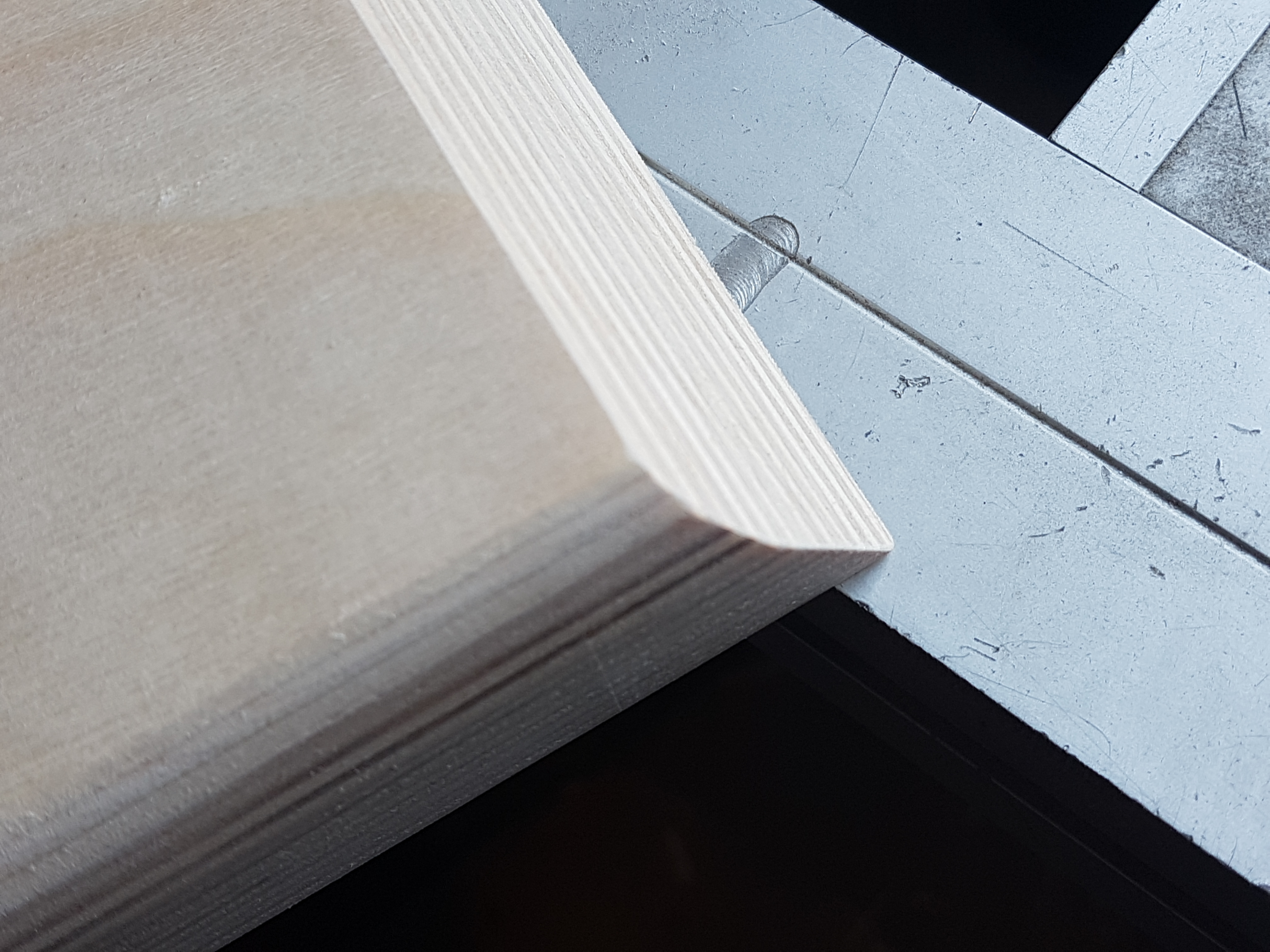

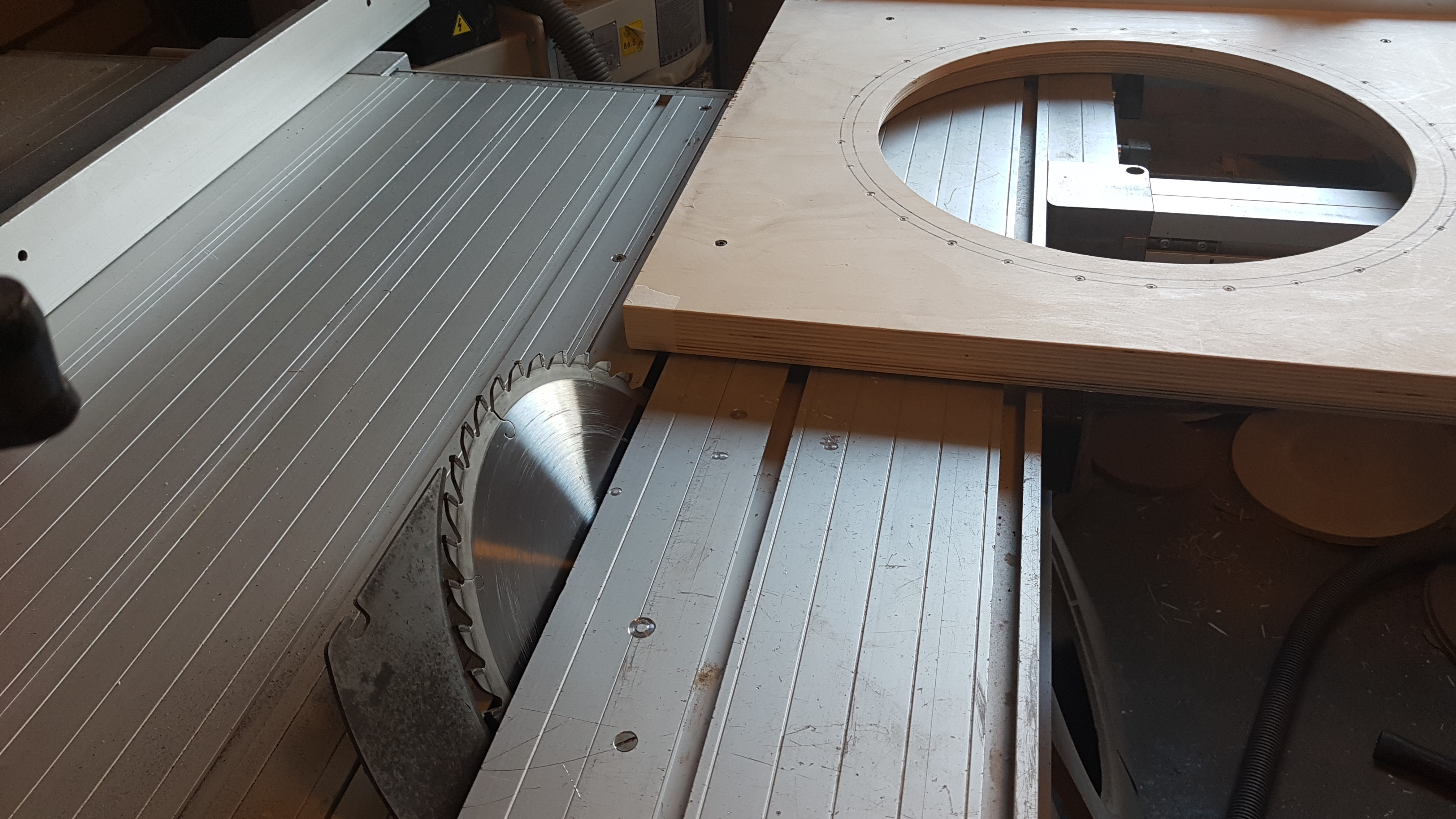

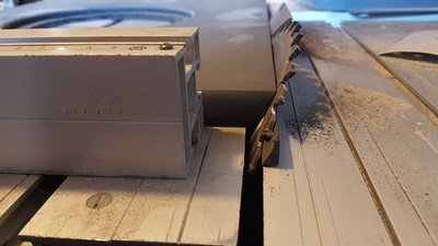

Toch maar de zaag er nog een keer door, 30 graden en gelukkig geen splinter gevaar met MDF
aanvankelijk plan, afronding aan berken met onvolledige tafelrandfrees diepte t.b.v. 'harde' overgang op front, zwart MDF onvolledige R15 voor gelijke optiek
Best even spannend, maar met schilderstape op de plek van de zaagsnede is vrijwel splintervrij gebleven

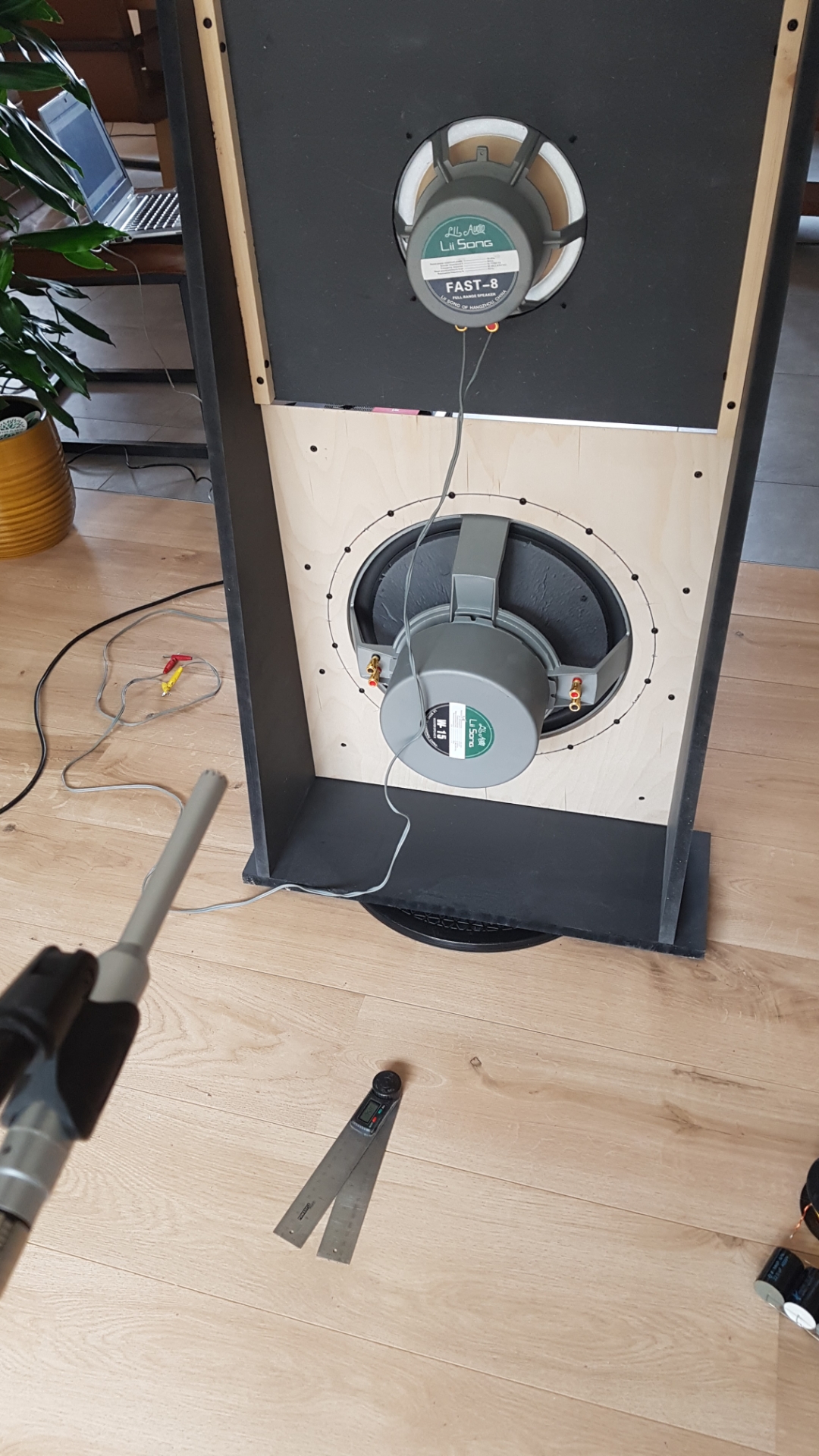

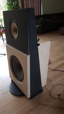

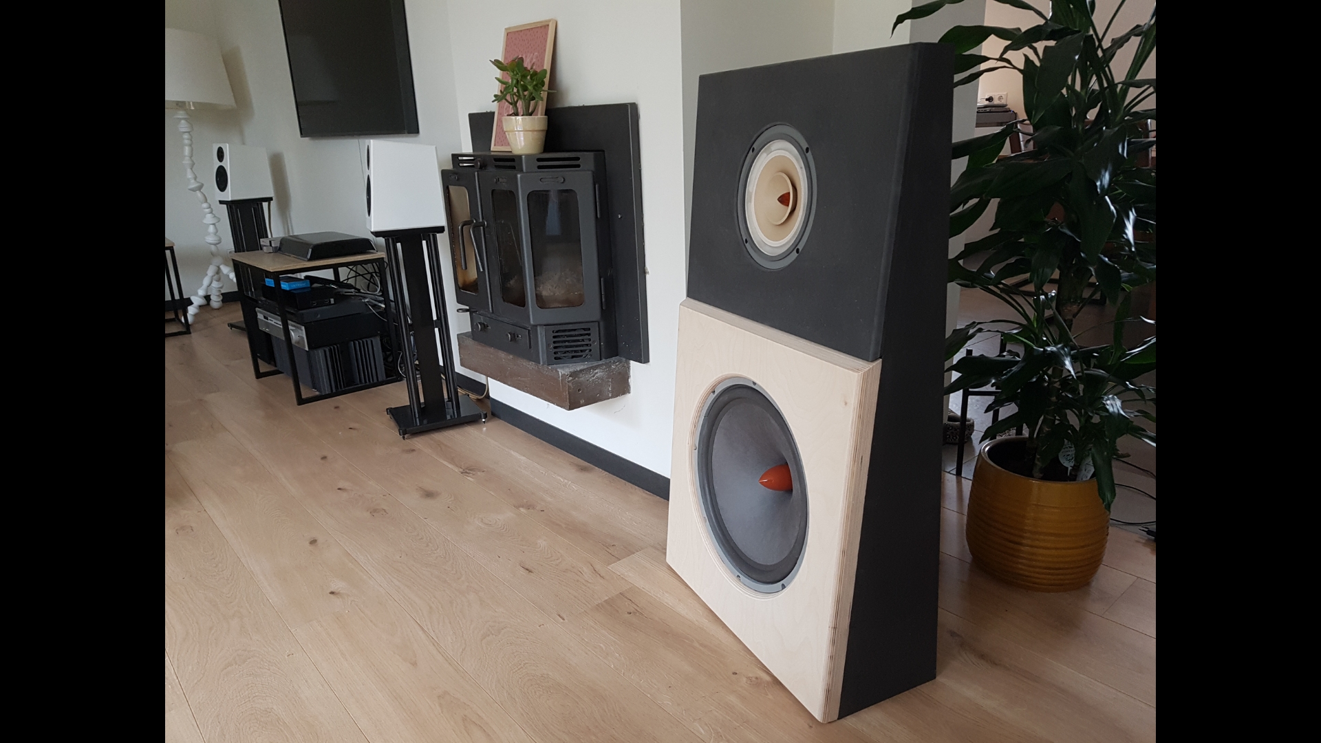

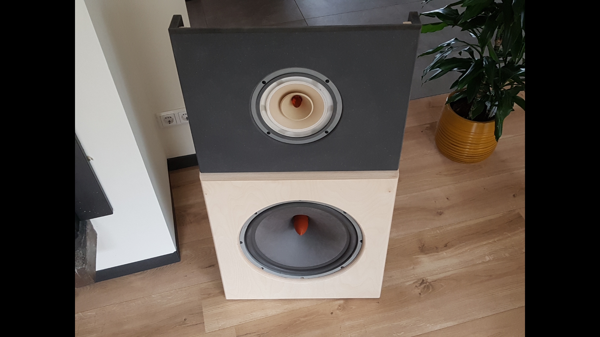

Lekker stil hier, ik heb niet stil gezeten en heb inmiddels een OB erectus, plat liggend is nu voorbij ;-)
zijwand extensies komen nog rondom de woofer

Hoe is het met het aanlopen van de woofer? Was deze nog te redden?

Berichten: 9198
Re: de "Liionidas" open baffle.
Helaas, nog niet opgelost. Wel balen, was iets wat ik had willen voorkomen want in reconen etc had ik nou net geen trek.

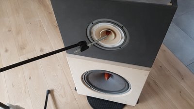

Maar uitgebreid vandaag al wat onderzoekjes gedaan, en wat erg duidelijk is is dat de componenteigenschappen veel verschil maken. Ik heb vooral genoten van een lege woonkamer, een OB op een draaiplateau en een mic. Fantastisch om te zien wat er allemaal gebeurt, een stukje naar achteren of opzij en je weet: met filteren kun je gigantisch de mist in gaan. Je corrigeert dan alleen maar voor een bepaalde plek.
Ik heb de drivers ongefilterd en gefilterd gemeten, en 180 graden in stapjes van 15. Gewoon om er wat meer feeling mee te krijgen.
Dat laag is best al dik, maar ik meet amper verschil met of zonder verlengde schotten. Dat had ik anders verwacht, pas bij stereo gebruik kan ik dat op gehoor bepalen/ervaren.
Al met al leuk om zo met de hobby bezig te zijn. Die 5,6mH met Rdc rondom 0,2 heb ik niet, en voor die tijd valt er alleen te zeggen dat dit allemaal mooi bij elkaar gekozen is.. en andere (r-waarde) spoelen werken mega op de klankbalans, die weerstand is erg relevant.
