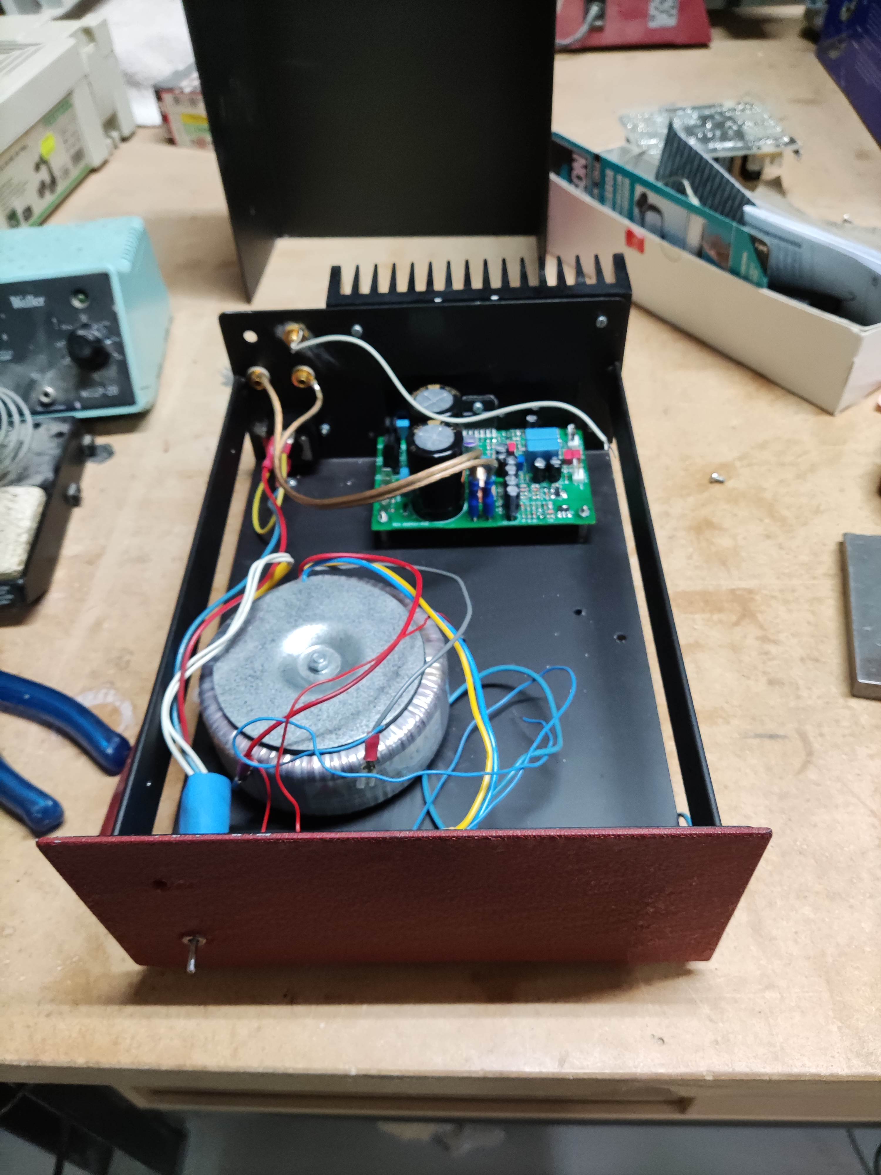

Heb de printen bestukt gisteren. Was of je rijstkorrels moet solderen, ben er toch wel een paar uur zoet mee geweest.
Hier moet de print inkomen.
Moet nog wel wat verbouwen.
Waar zal ik het ledje aansluiten wat op het front zit?

Ai, ledje aansluiting vergeten :oops: :mrgreen: de bedoeling is eigenlijk nog een Softsart waar een ledaansluiting op zit. Maar die heb je voor een monoblokje helemaal niet nodig. Zou op een stukje gaatjesprint een klein brugcelletje met een serieweerstandje van 10K solderen en dat op een van de trafowikkelingen aansluiten.

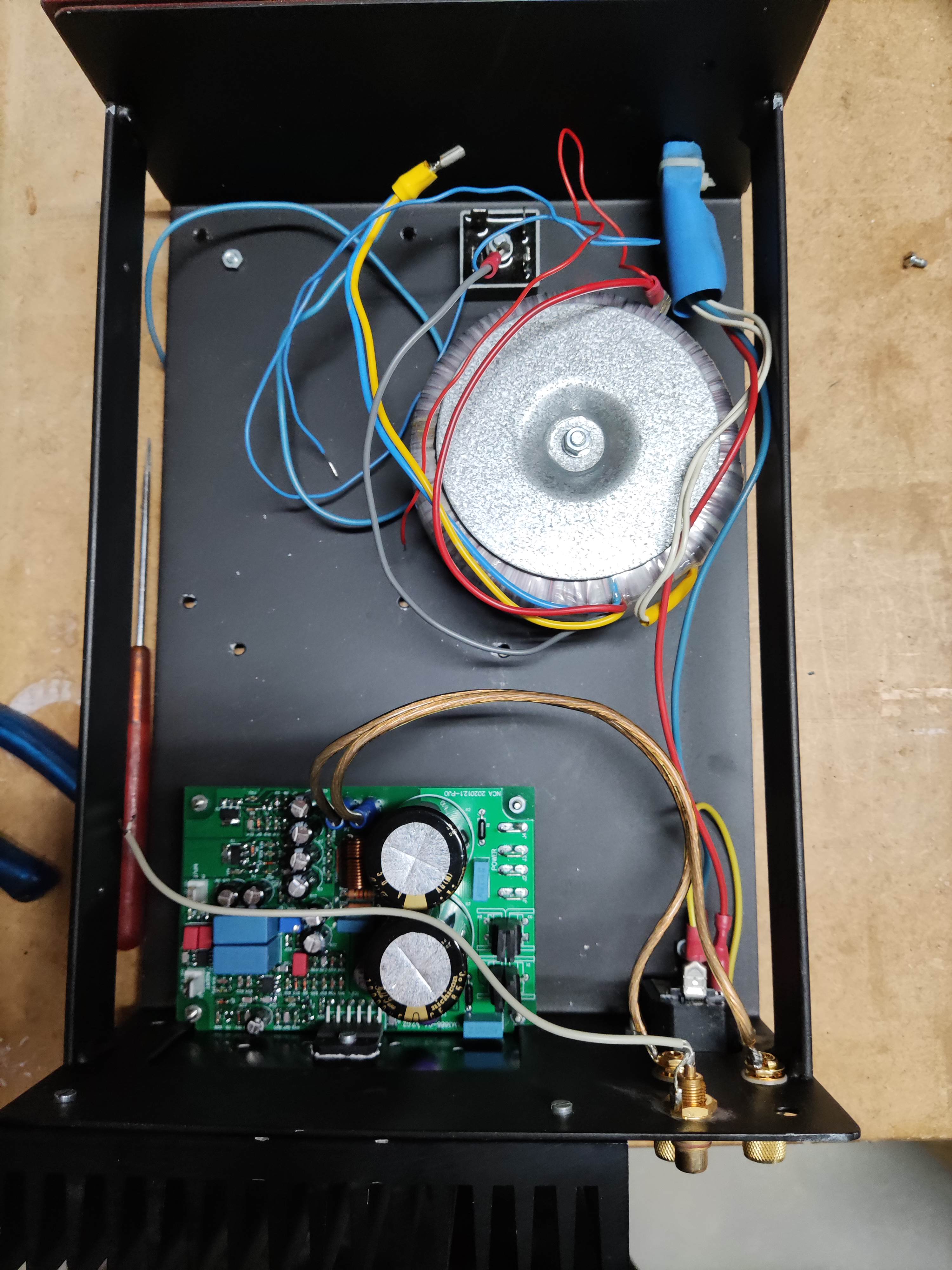

Zo de printen zitten stevig in de kast, en de lm3886 op het koellichaam.
Heb een jumper op pen 2 en 3 van insert J8.
Maar hoe sluit ik nu mijn ingang aan?
Heb geen gebalanceerde ingang maar gewoon RCA.
En wat te doen met de trimpot?
Re: Composiet versterker MK1-V2
Gebalanceerde ingangen met XLR connectors er op zetten O:) Zo is het bedoeld. Om te testen kun je wel je huidige cinch gebruiken Sluit dan de "-" ingang, dat is pin 3 van J5, op de gnd aan, dat is pin 1 van J5. Het signaal komt dan op de "+" ingang, pin2 van J5. Zal er van de week eens er een net schema voor tekenen. Het instel potmeterje dient om de uitgangsspanning exact op 0V af te regelen, zonder signaal op de ingang. Laat hem dan eerst een uurtje warm worden. Met de gebruikte op-amps is het eigenlijk niet nodig. De DC spanning is daarmee al binnen een paar mV op nul volt.
Overigens zie ik dat je de LM3886 met een boutje hebt vast gezet. Beter is om dat met het klemveertje te doen wat op de bom staat. Dan kan het nog wat bewegen met warm worden en afkoelen.

Dan verschuif ik het probleem naar mijn voorversterker! Die heeft ook geen XLR.
Hoe doen ze dat dan bij die versterkers die beide ingangen hebben?
Dacht dat ik de hele BOM lijst doorgeploegd had maar was geen klemveertjes tegen gekomen.
Zal ik wel overheen gekeken hebben.
In ieder geval bedankt voor het antwoord.

Klopt. Dan maak je een XLR naar tulp kabel. Het wordt dan een gebalanceerde kabel met XLR bij de eindversterker en bij je voorversterker soldeer je de "min" draad aan de massa van de cinch. Dat wordt dan semi-gebalanceerd genoemd. Maar ik maak nog wel een aansluittekening. ASeni-gebalanceerd werkt altijd beter qua brom dan alleen cinch -- cinch.
Die clip staat niet op de BOM maar wel wel in het bestellijstje voor Mouser in de openingspost: 532-MAXCLIP07G. Bijna onderaan. Eerste getal is het bestelnummer, dan een verticale streep met daarachter het aantal. Het is de bedoeling om dat lijstje te koppiepeesten in het bestelvakje bij Mouser.
