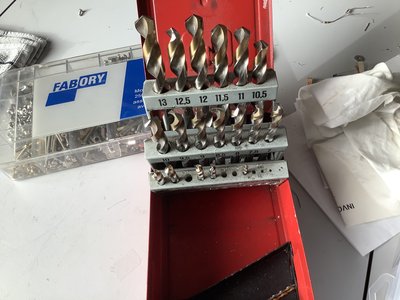

Goed, lang verhaal kort, ik had dus iets van een stuk of 100 tot 150 metaalboren in handen gekregen, meeste van SKF en Dormer, sommige nog scherp, sommige bot. zonde om niks mee te doen.

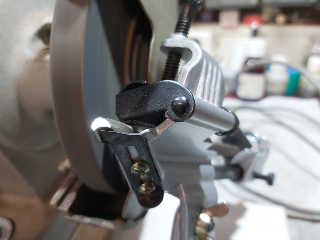

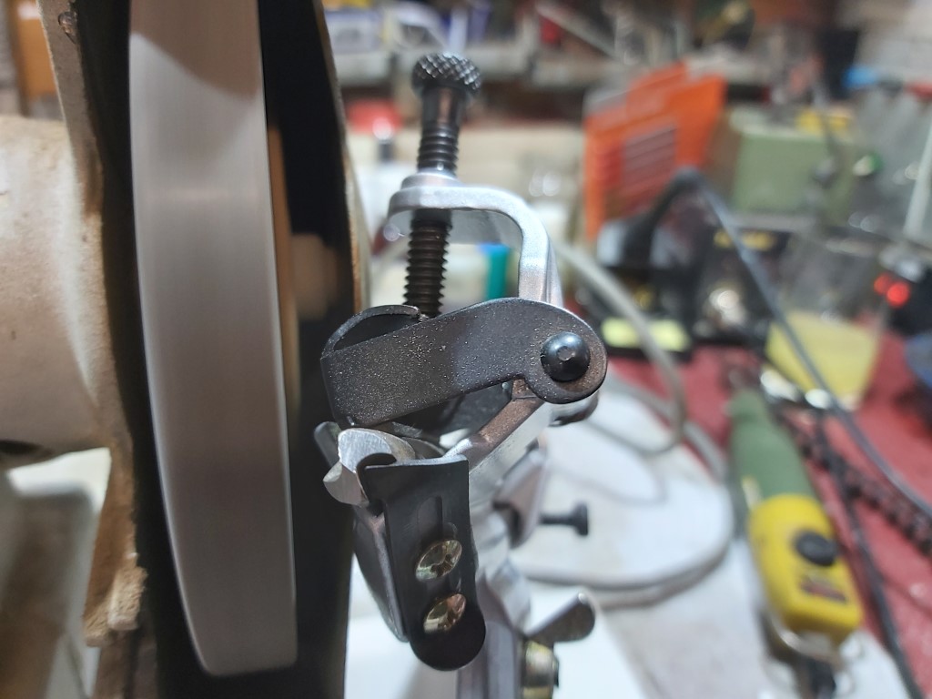

Dus eens op zoek naar een oplossing om op een betaalbare manier eenvoudig boren te slijpen. dit gevonden in een apparaat van Westfalia. een soort verstelbare mal om de boren vast te houden.
https://www.westfalia.eu/nl/shops/geree ... n-slijpen/
Mooi ding voor het geld. vind het wel een aanrader.

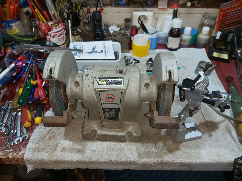

Maar dan zijn we er nog niet, de kop van de boor moet zo´n beetje in het midden van de slijpteen komen dus moet ook nog een rig worden opgetuigd om het ding op te monteren, zo los op de werkbank gaat niet lukken niet.
Aldus wat geknutseld van wat lompe stukken 24 mm multiplex die ik nog had liggen, samen met wat inslag moeren en inbusbouten.
De tafel slijper is welliswaar (maar) een Black en Decker, maar wel nog van Amerikaanse afkomst en een kleine 45 jaar oud. is van mijn vader geweest die huisschilder was en hiermee zijn verfkrabbers slijpte.
Een paar voorbeelden na het slijpen :
Het is even oefenen, ook niet te veel haast hebben, gewoon steeds een klein beetje voeren, anders word de boor te heet, en loopt de slijpteen vast.

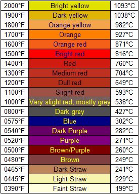

Yep en daarom kun je dat ook het beste met een waterslijper doen: Boor even te heet geweest, blauw aangelopen, en je kunt hem weggooien. Leuk dat het een beetje lukken wil. Ze worden iig scherper dan ze waren begrijp ik? :D
Pjotr dat blauw worden verpest je echt niet heel de boor
Wel misschien een paar mm Wat je dan moet weg slijpen
Zolang je hem kunt vasthouden is er geen probleem een bakje water erbij is aanbevolen af en toe in steken om hem te koelen als je veel moet slijpen
Boren die hun hardheid verliezen zijn amateurkwaliteit en waarschijnlijk koolstofstaal. Echt HSS blijft hard.

Klopt maar voor je een paar mm verder bent zonder (te) heet te worden.... Met name kleine boortjes. Beste is gewoon een bakje water en met een kwastje goed nat houden. Klopt wel dat je met HSS boren sneller kunt boren maar meer dan 500 graden moet je ze toch ook niet laten worden.

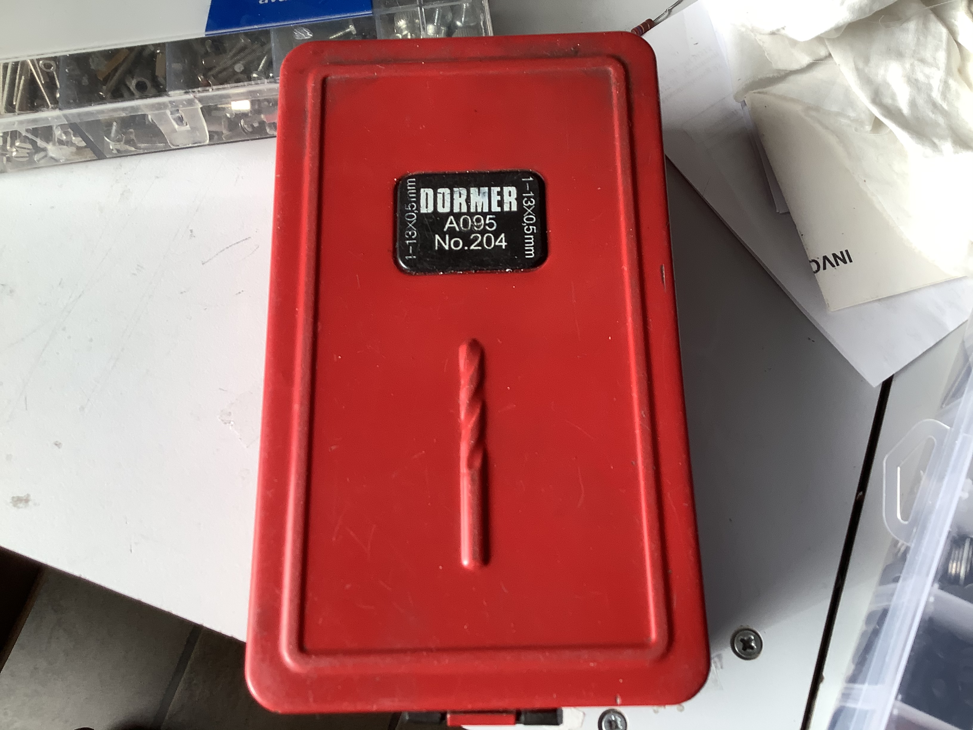

Geen Flauw idee Joram maar die Dormer boren
Deze bedoelde ik
Heb de doos al 15-20 jaar en af en toe sloop ik er een :goeie:
Maar dat is meestal metaal moeheid doordat ik ze zo vaak heb gebruikt en in RVS of Smeedstaal krijgen ze op hun lazer
