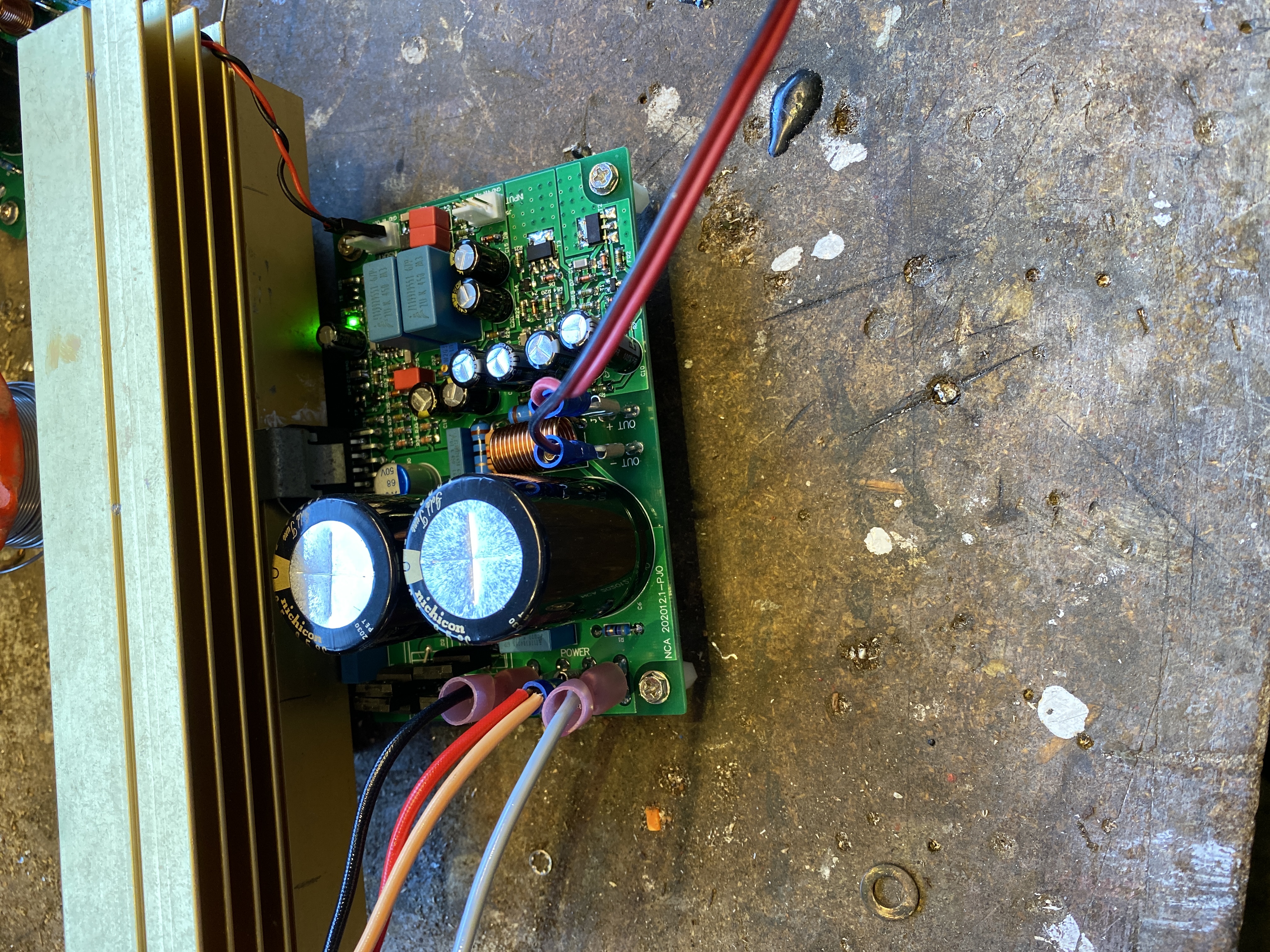

Staat de eerste noten te strooien! :yeah:
Nog geen oordeel want waardeloos speakertjes voor de test. Wel doodstil als er geen signaal is. Heerlijk! Geeft toch echt veel voldoening.

Berichten: 36748
Re: Composiet versterker MK1-V2
Het is niet zo goed te zien op de foto: Heb je wel wat koelpasta tussen de LM en het heatsink zitten? Is wel een must. Je kunt hem zo aansluiten als op de foto voor de test maar de bedoeling is om de gebalanceerde ingang te gebruiken met een jumpertje tussen IN en OUT van J8, als je verder geen potmeter gebruikt. Op de gebalanceerde ingang zitten HF filters om ongewenste HF storing buiten te houden. En daar stel je ook de gevoeligheid in met de weerstanden volgens het tabelletje op het schema.
Beste resultaat hou je met gebalanceerde interlinks. Heeft de bron een cinch aansluiting dan de - signaaldraad aarden in de cinchplug bij de bron.

Ja, Barry heeft de arendsoog trofee gewonnen! :goeie:
Zit koelpasta tussen in de test opstelling, nu tijd om in te bouwen in een tijdelijk moduskastje.
De dddac heeft xlr uit en die gebruik is straks totdat er een betere dac is die bij deze versterker in de kast kan.
Wat gaaf dat het lukt!!

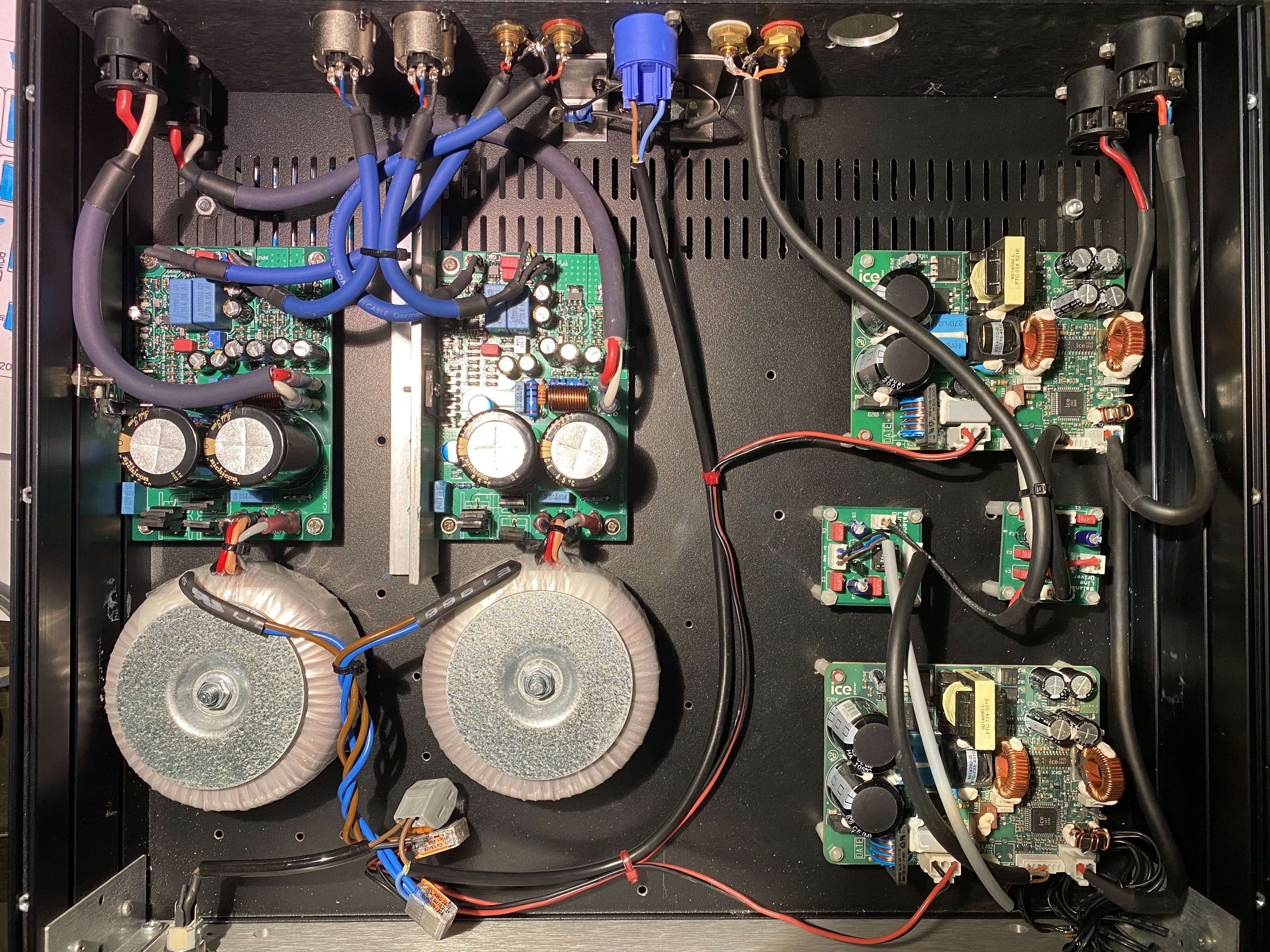

De tijdelijke behuizing. Doel is om een kastje met streamer en versterker te bouwen, liefst met mooi hout. Al een klein kadetje geprobeerd van oude oeverbeschoeiing en wat andere restjes.
Berichten: 36748
Leuk dat beschoeiingshout. Gaat dat wel goed binnen? Mijn ervaring is dat het nat/vochtig moet blijven en dat het binnen door uitdrogen erg gaat trekken en scheuren.
Nogmaals: J8 is niet bedoeld als signaal ingang maar als "Insert" voor een potmeter. Gebruik je die niet dan moet je daar OUT en IN verbinden met een jumperdraadje. En dan de gebalanceerde ingang ook voor niet-gebalanceerd gebruiken!

Bericht door oorpijn »
Ok! Moet nog even jumpertje wat netter regelen

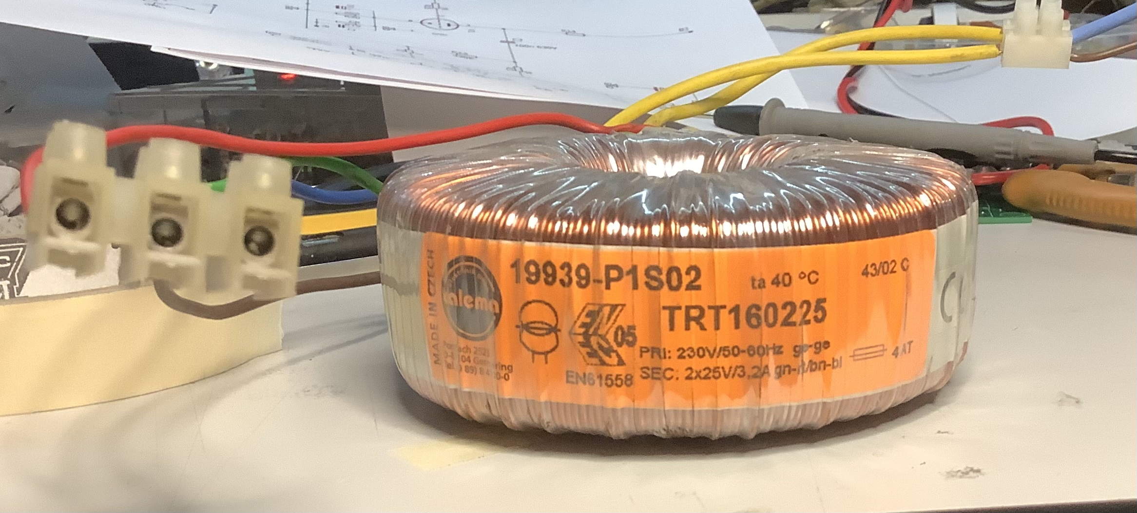

2 hele nette Ringkern trafoo,s ontvangen
Deze gekocht op mp 2x25 volt 3,2 Amp 12,50 per stuk
Geen brom en de spanning is onbelast 2x27 volt
Inwendige weerstand primair 10 ohm , sec 2X 0.5 ohm

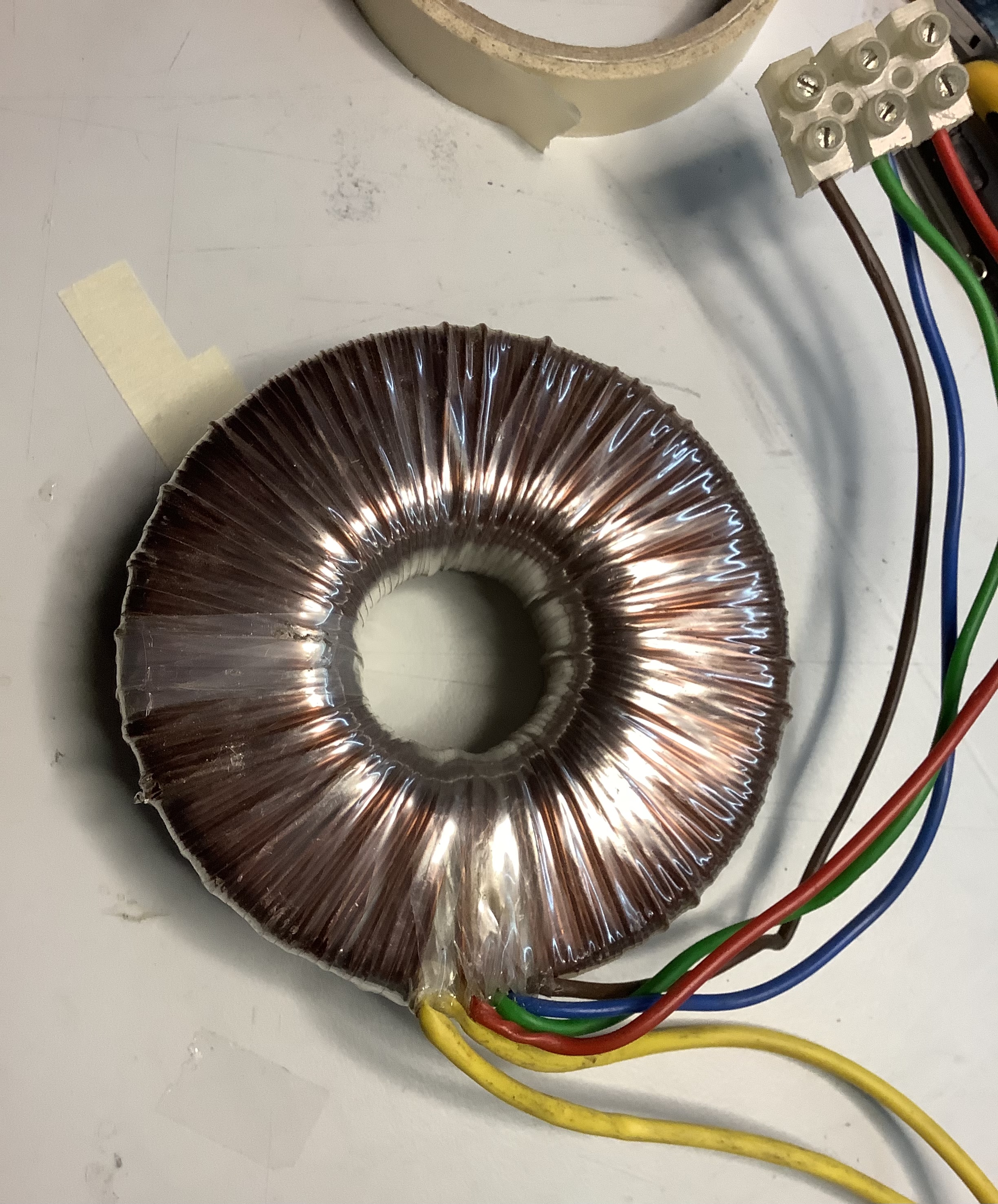

Ik heb een paar van deze jongens binnen gekregen! :goedzo:
Yep, maar toch geen 35V voor de CA hoop ik :shock:
Mooi Bert dat het goed gegaan is en ze niet brommen :rock: ook getest stevig op een houten tafelblad als klankbord gedrukt?
Nee,24V gelukkig! 8)
